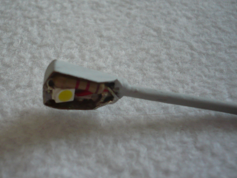

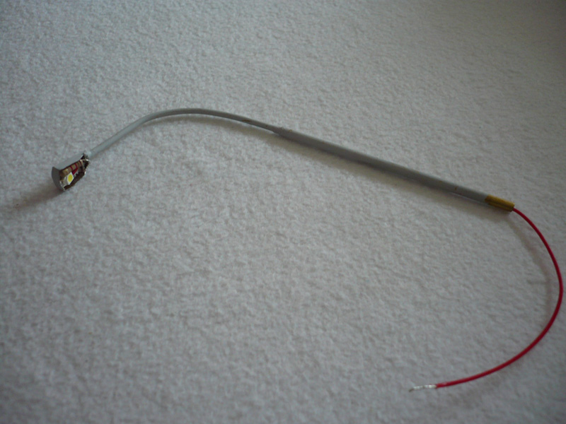

Ieri, vista la giornata tipicamente autunnale con pioggia continua, mi sono messo a realizzare alcuni lampioni stradali per il futuro plastico.
Come per buona parte dei miei lavori ho attinto al web. Per questi ho seguito le indicazioni delle guide di Treno in Casa.
Al posto delle microlampade ho usato i led; viste le dimensioni di questi ultimi sono riuscito ad inserire nel corpo del portalampada anche la resistenza di caduta senza farli sporgere dal bordo esterno
La grossa difficoltà che ho riscontrato è stata quella di saldare al lampione il blocco resistenza/led senza rovinare nulla (filo passante o distacco del portalampada dal palo)
La verniciatura nel complesso mi sembra buona, ma mi sono accorto che basta un niente per farla saltare via.
Secondo voi occorre qualche accorgimento per ancorarla meglio? Io ho dato la tinta acrilica direttamente sull'ottone.
210,06 KB
151,1 KB
134,83 KB

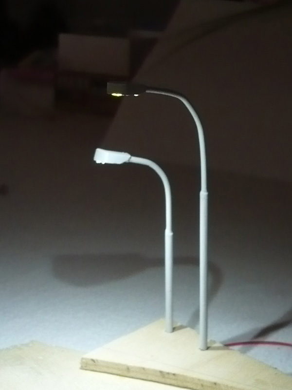

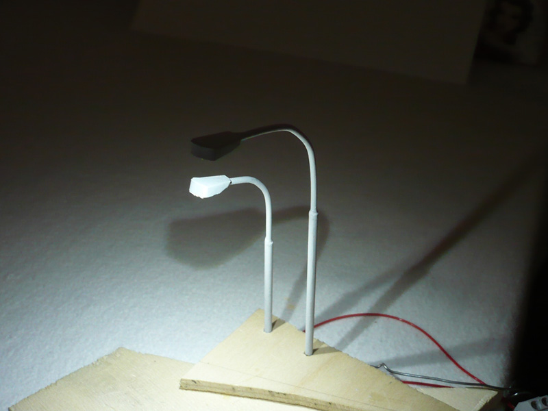

Sopra è visibile il Led che mi ha chiesto Riccardo nel topic sul magazzino di Nebbiù (è lo stesso modello), mentre sotto si può vedere l'effetto in notturna.

Ottimo lavoro Maurizio!!!!, bell'idea quella di inserire nel portalampade la resistenza.....ma che fatica!!!! :cool:
Per il colore, credo che abbia aderito male perchè c'era forse dei rimasugli di flussante o dello sporco, dovresti usare il primer sull'ottone e dopo dare il colore; come primer il migliore è quello Tamya, almeno a mio giudizio. :wink: :grin:

bel lavoro maurizio sono venuti proprio bene per la verniciatura quoto a pieno carlo e mi permetto di aggiungere che magari l'ottone era troppo liscio e lucido quindi una carteggiatina con una carta fine potrebbe e dico potrebbe risultare efficace :wink:

Bel lavoro Maurizio. Come mai hai voluto inserire la resistenza nel portalampada? Per quanto riguarda la verniciatura è necessario usare guanti e pulire per bene con diluente nitro il palo, prima è meglio se usi carta abrasiva per rendere la superficie più ruvida e permettere una migliore adesione alla vernice. Volendo potresti usare un primer apposito, ma direi che se fai attenzione a maneggiare i pali dovrebbe essere sufficienti questi accorgimenti, visto anche che una volta collocati i pali non sarano soggetti a niente che possa rovinarli. Tuttavia l'uso di colori acrilici su supporto metallico è sempre leggermente critico... ma io preferisco di gran lunga gli acrilici anche se sul metalo hanno questo inconveniente, in fondo gli articoli che di solito usiamo in modellismo vanno usati con cura e quindi non è necessaria una verniciatura ultraresistente.

I prossimi lampioni provvederò dopo averli perfettamente puliti (su questi l'ho fatto ma probabilmente non a sufficienza), a passarli con tela abrasiva come consigliato per renderli leggermente più ruvidi e fare aggrappare meglio la vernice
Ho voluto inserire la resistenza nel portalampada per poter poi collegare tutti i lampioni in parallelo senza il problema di considerare su ogni nodo il fatto di mettere appunto la resistenza di caduta.

ciao Maurizio...in risposta all'attaccatura delle vernici su leghe e/o ottone e/o rame ecc. c'è bisogno prima di un ancorante per leghe leggere che potrai trovare in negozi di colori,brico, ecc...dopo su questo puoi usare qualsiasi vernice o smalti che siano...

:grin: Grazie del consiglio Alberto proverò a farli così.
Come prodotto hai qualche marca che consigli ?

non so se per errore questo messaggio già è stato inviato, comunque scusa se mi sono iscritto e mai presentato ma,siccome sono al mio primo plastico, non ho fatto altro che rimanere incantato dalle varie pubblicazioni sul forum e "rubare" idee e consigli...sono due mesi che ho studiato e documentato ed ora penso di partire con il mio progetto, disegnato con SCARM, in scala H0 su un piano di 125x250..speriamo bene!!!
Ciao Maurizio,
non ci sono marche specifiche che possa consigliarti..l'una vale l'altra...
un fondo/ancorante lo poui trovare anche in negozi di nautica...
Saluti a presto risentirci.
