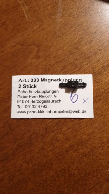

Ringrazio Alessandro Pol che mi ha scritto su WP dandomi due buone notizie.
La prima è che non ha smantellato il plastico in TT per i problemi di sganciamento e la seconda è che ha trovato dei ganci magnetici in scala TT e a norma Nem che funzionano bene.
Non sono economicissimi, 3.20€ a coppia, io li ho ordinati per provarli sul treno cantiere, avessimo trovato la quadra per gli sganciamenti.
Di seguito un video e due foto fatti da Alessandro che mi ha autorizzato ad utilizzare.
Alessandro Pol
Messaggi: 80
Iscritto il: martedì 24 gennaio 2017, 12:47
Re: Ganci magnetici in scala TT
#2 Messaggio da Alessandro Pol »
Buongiorno a tutti. Posso aggiungere che è ben strutturato e non allontana le carrozze. Inoltre anche piccole livellette accentuate non creano nessun sganciamento. Penso di aver trovato una valida soluzione e lo stimolo a proseguire. Adesso mi dedichero' alla realizzazione di uno sganciamento sotto al binario che agendo sugli assi o sulle carrozze le distacchi. Saluti a tutti

oTTima notizia [98]
sono facilmente reperibili on-line?

#5 Messaggio da adobel55 »
Su online in Germania, dalla foto si vede l'indirizzo.
Www.peho-kkk.de sezione shop

#8 Messaggio da adobel55 »
I ganci che ho ordinato sono arrivati, secondo me risolvono il problema degli sganciamenti, certo bisogna fare prove.
Allego un video non di buona qualità di, ma rende l'idea.

#10 Messaggio da adobel55 »
Provati da Alessandro nel video precedente che ho postato, nel suo plastico ci sono reed e non interferiscono.
I magneti sono orizzontali e i ganci se sovrapposti non si agganciano, poi i magneti sono molto piccoli e penso che non diano fastidio.
Comunque una prova va fatta, alla prima occasione li monto sul treno cantiere e vediamo.

#18 Messaggio da Alessandro Pol »
Ciao Ragazzi, in questi giorni ho collaudato a lungo i ganci magnetici che ritengo essere l'uovo di colombo; nessun sganciamento e nessuna interferenza con i vari reed disseminati per il plastico. L'ulteriore vantaggio è che anche in leggere curve si riesce ad agganciarli. l'unico handicap è lo sganciamento che al momento va eseguito solo a mano, ma poter utilizzare anche carrozze molto grandi che hanno un timone lungo mi ripaga in pieno di questo inconveniente. Questa soluzione mi ha dato nuovo linfa alla prosecuzione di questa favolosa scala.

A Novegro ho avuto modo di provare (grazie Adolfo per il prestito) anche sulle carrozze eurofima la bontà di questi ganci magnetici sotto tutti punti di vista:
- nessuno sganciamento accidentale
- facilità di composizione/scomposizione
- estetica
Ho deciso quindi di acquistarli per sostituire i problematici tillig.
Sono già in accordo con Adolfo e Piergiorgio per fare una acquisto comune e dividere le spese di spedizione, se qualcun altro volesse aggregarsi faccia sapere qui o su WA.
Il costo è di 3,20 a coppia e sono disponibili sia sul sito indicato che da Elriwa.
Sarei dell'idea di prenderli da quest'ultimo dato che ho fatto già diversi acquisti e si sono sempre dimostrati affidabili.

Mi sembrano identici, stessa marca e stesso codice articolo
