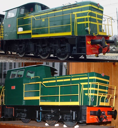

Ho ricevuto questo interessante documento da parte di Simone De Marzi, autore tempo fa di questa fotostoria:
http://www.scalatt.it/fotostoria_incide ... viario.htm
Chiaramente, COMPLIMENTI a Simone!

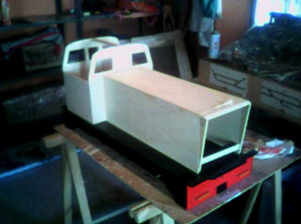

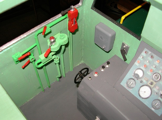

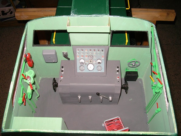

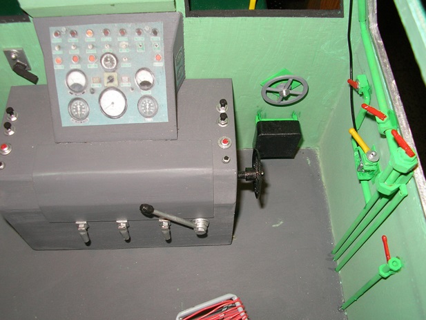

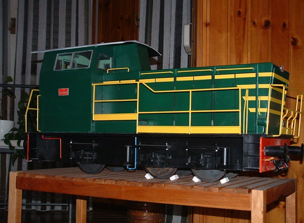

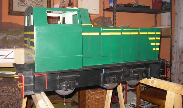

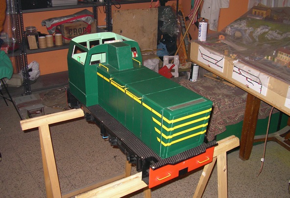

<font color="black">La voglia di costruire… di far nascere dalle proprie mani una visione… una locomotiva molto amata… la D.245.
Cercavo una locomotiva che mi piacesse, abbastanza semplice da realizzare con linee squadrate e piccola… dato che avevo scelto di riprodurla in scala 1:10.
La locomotiva è interamente autocostruita in legno multistrato da 1 cm per la base e 0,5 cm per la cassa, le ruote sono state ricavate da due dischi in ferro, le ringhiere antiinfortunistiche in tubetti di ottone modellistico e plasticard e i vetri in plexiglass.
La locomotiva misura 90 cm di lunghezza, 30 di larghezza e 40 di altezza…dato le misure ho cercato di riprodurre fedelmente anche la cabina con i rubinetti dei freni ecc…
Vi lascio con le foto…(purtroppo in fase di costruzione ne ho fatte pochissime…)
Un saluto a tutti
Simone</font id="black">

#4 Messaggio da Bigliettaio »
Caspita che meraviglia!!!
Ma come è stata effettuata la colorazione?

Per rispondere a bigliettaio... per la colorazione ho passato il compensato con carta abrasiva sempre più fine... poi ho passato tipo uno "stucco" con pennello... e poi semplicemente bomboletta verde due o tre mani (ora non ricordo... il lavoro risale a circa 8 anni fa) e strisce gialle di carta adesiva per le bande gialle...
