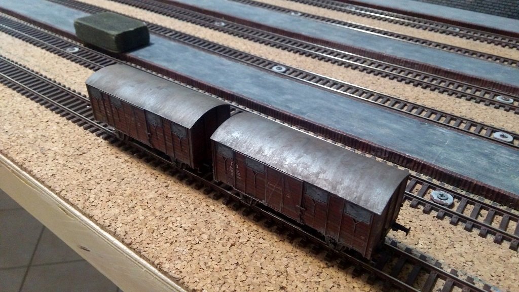

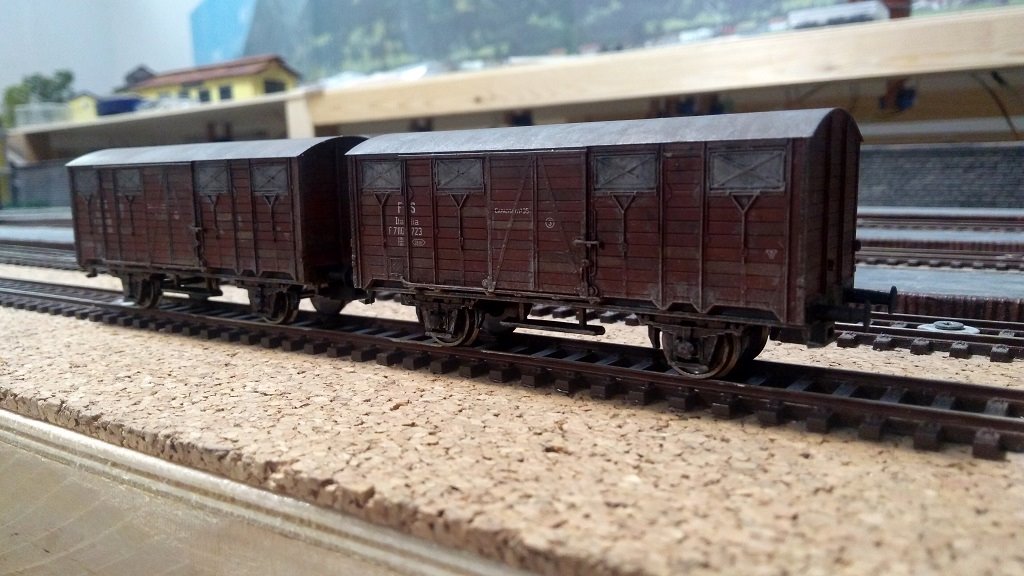

Apro questa discussione per inserire le varie elaborazioni del mio parco carri che andro a fare un po per volta :wink:

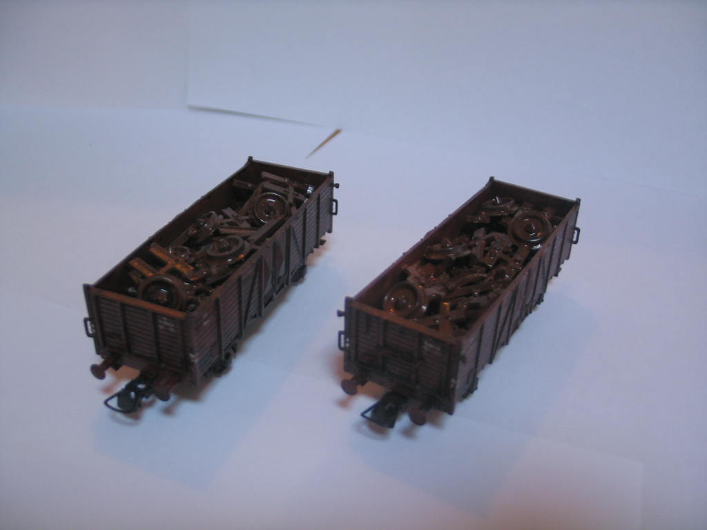

Per iniziare ho elaborato un vecchio carro Piko trovato ad un mercatino per pochi euro e due carri Roco tipo L :cool:
Il carro Piko è stato sporcato con colori acrilici, prima o fatto un lavaggio con il color ruggine ruggine molto diluito su carrelli, ceppi, sotto telaio e ruote, e una leggera passata sul tetto, una volta asciutto ho dato una bella passata di nero diluitissimo su tutto il carro sporcare e risaltare i particolari :wink:
Questo il risultato ottenuto :grin:
58,43 KB
36,73 KB
Ora veniamo hai due carri L Roco, essi in origine erano vuoti, tempo addietro avevo voluto ricreare un carico di materiale ferroso come quello proposto da Antonio, avevo quindi utilizzato per riprodurre il carico vecchi assali in plastica e dei vecchi binari Lima irrecuperabili che sono stati trinciati in piccoli pezzi, il tutto è stato incollato nel carro con abbondate Vinavil, li mi ero fermato [:I]
Ora il tutto è stato ripreso per una degna conclusione, è stato colorato il carico con il color ruggine, il quale è stato adoperato, in questo caso molto diluito nel sottocassa come nel carro Piko, Una volta asciutto è stato eseguito il lavaggio con il nero molto diluito per sporcare e risaltare i particolari, sempre con il nero e pennello asciutto è sato data una leggera passata ul carico per smorrzare l'effetto ruggine :wink:
Ecco l'effetto finale :grin:
46,1 KB
46,98 KB
Come potete vedere le tecniche utilizzate sono tecniche molto semplici, ma che a mio modo di vista migliorano il realismo dei mezzi, [:I]
Per il momento sono stati lasciati ai carri i ganci normali ad occhiello, quindi non sono intervenuto sui mezzi datati per la sostituzione del classico gancio e l'istallazione del timone di allontanamento per i ganci corti, in futuro si vedrà :cool:
Il sistema utilizzato verra riproposto anche sui prossimi lavori, l'ultima fase è l'applicazione del trasparente opaco per fissare il tutto, ma prima vorrei un vostro giudizio ed eventuali consigli per migliorare il lavoro :grin:
Ciao Massimiliano :cool:

Un ottimo lavoro, complimenti. Unico appunto: il lucido del carico. Dalle foto sembrerebbe che il carico sia lucido il che lo rende un pò innaturale (ma proprio ad andare a cercare il pelo nell'uovo...)
Grazie Gabriele, devo dire che nella descrizione dei lavori ho detto smalti acrilici, perche volevo lavorare con questi, in realtà il color ruggine è della Rainbow, chi me lo ha venduto ha detto che era acrilico, in realta non credo proprio che sia in quanto va allungato con il diluente e devo dire che a differenza dell'acrilico ci mette un sacco ad asciugare, considera che quando ho fatto le foto, dopo parecchio non era completamente asciutto, (ora li ho messi sotto il sole :grin: )ho notato anch'io l'effetto un po troppo lucido, voglio vedere una volta asciutto per bene lo perde altrimenti lo smorso con un po di nero opaco acrilico :wink: ciao Massimiliano :cool:

Potrebbe essere ugualmente un acrilico, anche se richiede del diluente. La domanda è se poi è "compatibile" con gli altri tipi di acrilico o se ti fa lo scherzo che ha fatto a me quando ho provato a ritoccarlo e si è staccato tutto... :sad:

Ottimo lavoro Massimiliano. Come ha già detto Daniele, il carico è un po' troppo lucido. Io lo aggiusto con il trasparente opaco della Humbrol prima di fissare tutto con il trasparente opaco spray. Oppure poi fare un'altro lavaggio con opachi molto diluiti.

Bene, pensavo non fosse acrilico, lo comprato in un colorificio della mia zona, mi hanno detto che è apposta per il modellismo, tra l'altro c'è disegnato un treno, era la prima volta che lo utilizzavo, mi sembra ottimo da dare a pennello, prima mi affidavo ai colori della puravest, sono ottimi ma devo andare per forza al negozio di modellismo, questo l'ho a due passi da casa, il costo è identico :grin: Massimiliano :cool:

Grazie Mille Roberto, seguo i tuoi lavori e i complimenti da te fanno veramente piacere :grin: per il lucido voglio vedere l'effetto una volta asciutto bene, il trasparente o solo per ora quello spray, questo eventualmente togli l'effetto lucido, altrimenti come giustamente consigliato faccio ulteriori lavaggi con colori acrilici :grin: Ciao Massimiliano :cool:

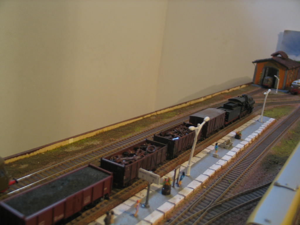

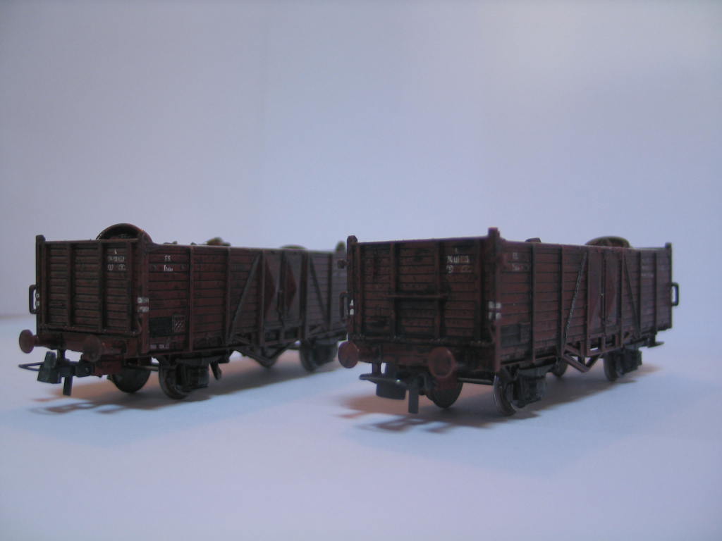

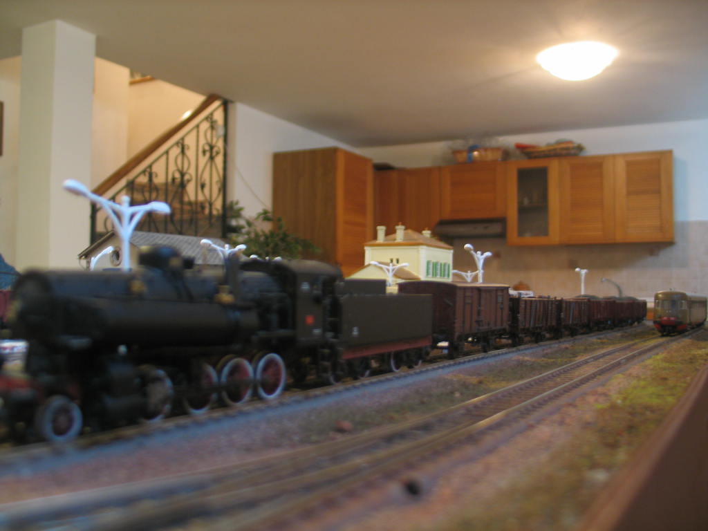

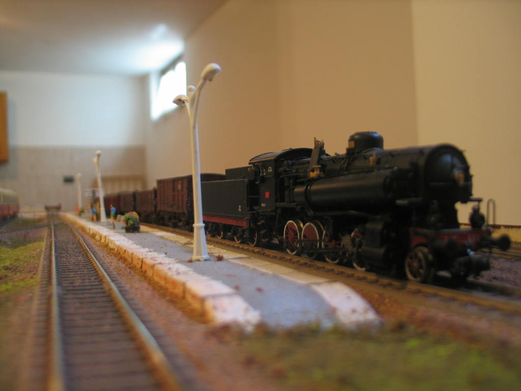

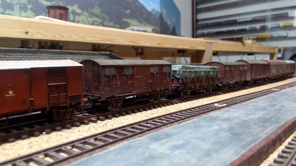

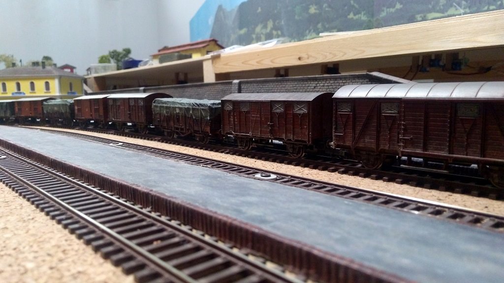

Buongiorno a Tutti :grin:
Visti i molti comlimenti ricevuti, vi posto queste tre foto finali dei carri sul plastico in composizione al merci pronto a partire dalla stazione di Verni S.Martino, rispetto alle foto postate i carri hanno subuito un ulteriore ritocco sui carrelli con l'effetto ruggine, la prima volata il colore era risultato un po troppo diluito e aveva fatto poca presa, in quella zona mi piaceva un effetto più marcato, ora mi soddisfa di più :wink: le foto sono panoramiche quindi le migliorie sono poco visibili ma vi assicuro che l'effetto è migliorato :smile:
Dalle foto si può notare la differenza che c'è tra questi carri e glia altri che non hanno subito alcun trattamento :grin:
66,34 KB
71,3 KB
77,62 KB
Spero che le foto siano di vostro gradimento [:I] Ciao Massimiliano :cool:

Foto molto belle!
I cari così sporcati fanno tutt'altro effetto.

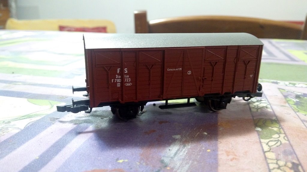

Adesso però la 743..... è troppo pulita!

Eh, si, Antonio ha proprio ragione Massimiliano. Dovrai fare un "trattamento" estetico anche alla 743. :wink:

E' lo so, a questo punto devo intervenire anche sulla 743, più avanti verra anche il suo turno [:I]
ora devo finire i carri, poi ho quelli di TTM Kit da assemblare ed elaborare, insomma la carne al fuoco non manca :grin:
