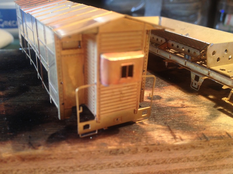

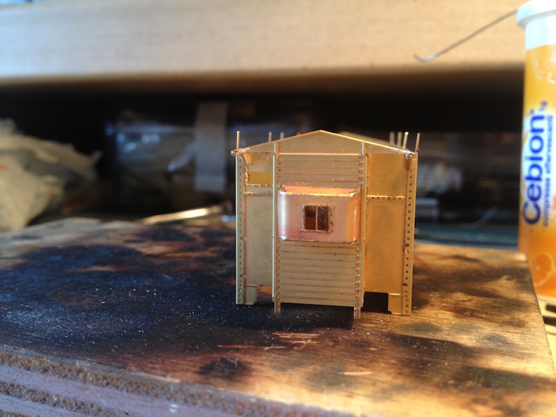

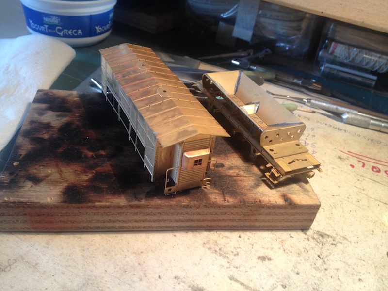

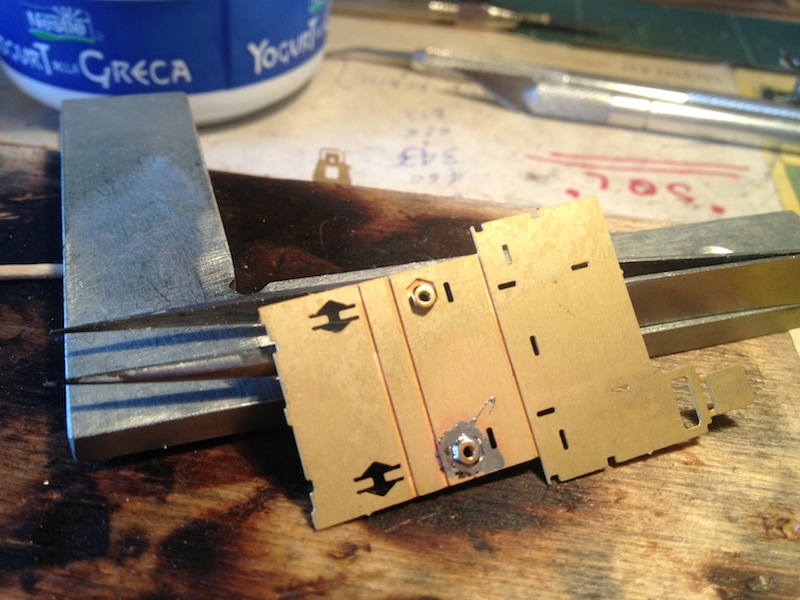

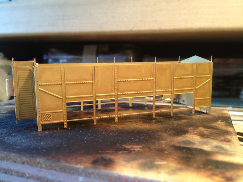

Ciao a tutti, questo post spiega come costruire questo bellissimo carro, lungi da me salire in cattedra, ci sono mostri sacri in questo forum, la mia vuole essere solo un avvertimento affinchè non si abbia a ripetere quello che mi è capitato, buttare via praticamente un carro; il modello distribuito dalla Lineamodel e molto curato e ben fatto, costo 33€,l'unica pecca sono le istruzioni e qui voglio mettere in guardia chi volesse cimentarsi alla costruzione di questo carro.
Cominciamo, per prima cosa assemblare la carrozzeria composta da un'unica lastrina con la giunzione su una testata ( giunzione che si nasconde poi dalla cabina frenatore), curate la piegatura delle alette superiori della cabina e saldate i supporti del tetto (facilmente non si notano)
116,19 KB
116,24 KB

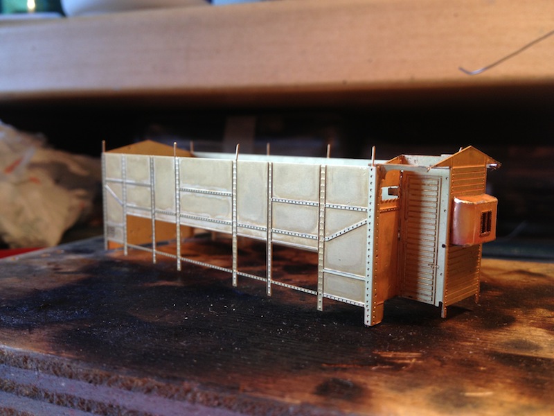

Attenzione a non eliminare le 8 stanghette sottili che spuntano sulle pareti in alto, serviranno poi per fissare il tetto
118,59 KB

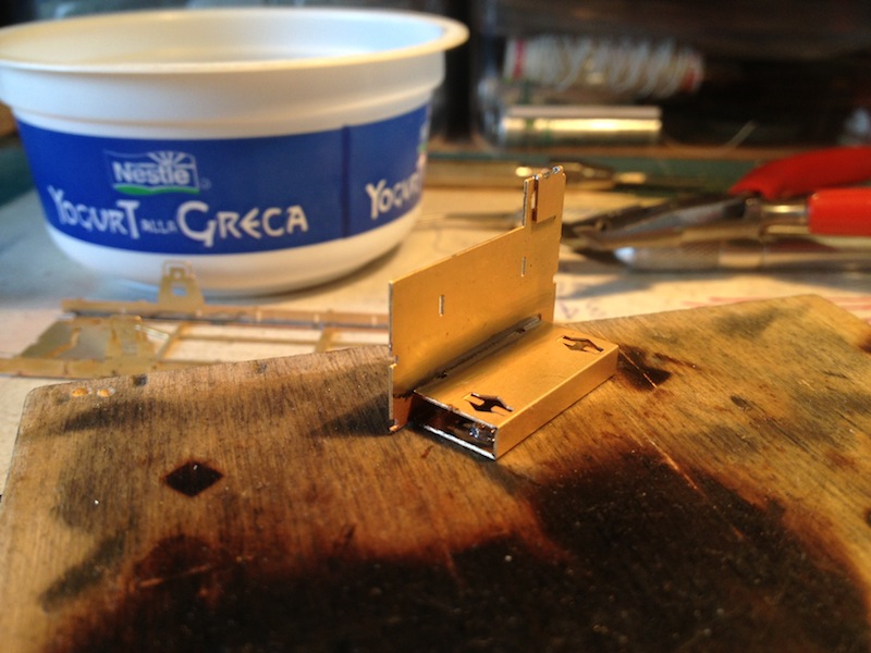

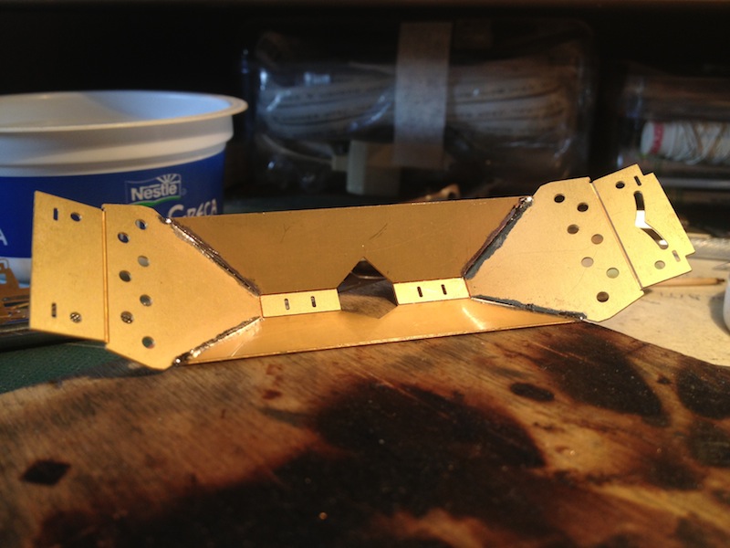

A questo punto dopo aver assemblato la cabina frenatore, passiamo alla costruzione dei supporti per il fissaggio del telaio, la prima cosa è saldare le viti che sono più piccole rispetto all'incavo presente sulla piastrina
137,71 KB
fate attenzione a centrarle bene altrimenti non saranno utilizzabili e una volta scatolato il tutto
119,96 KB
117,1 KB
il dado non sarà più raggiungibile; questi supporti sono due quasi identici ma diversi tra loro per la presenza di fori, state attenti ad inserirli nelle testate seguendo la numerazione indicata sul manuale
141,81 KB
Prima di saldarle assicuratevi che le viti girino correttamente e che non ci siano sbavature di stagno. Bene, a questo punto possiamo passare all'assemblaggio del tetto

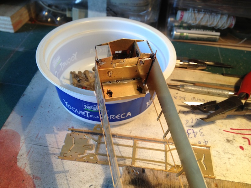

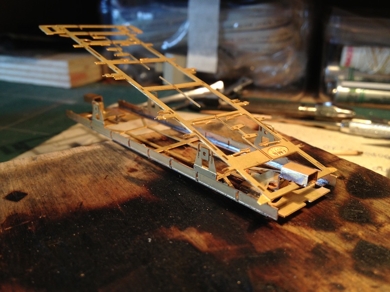

Completato il tetto passiamo al telaio
159,75 KB

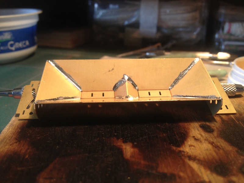

facilissimo da essemblare ed estremamente intuitivo (attenzione a posizionare correttamente le linguette di riferimento per gli incastri della tramoggia), per prima cosa dopo l'assemblaggio passiamo al fissaggio dei ganci, operazione complicata ma non impossibile, evitate di montare la molla dei timoni di allontanamento, tanto non ci sta, non diventate matti per nulla, (una volta finito il montaggio l'unica soluzione è mettere un elastico da merceria fissato con del cianolit) ora assemblate la tramoggia e fate molta attenzione alle saldature interne, fateli abbondanti serviranno per irrobustire le pareti che dovranno essere piegate a 180°
105,32 KB
103,97 KB
103,97 KB
102,08 KB

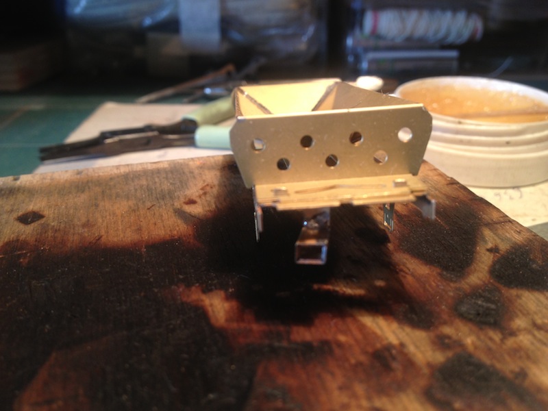

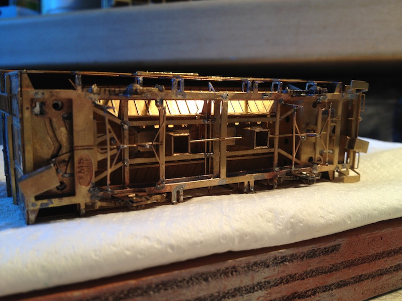

Curate molto le pieghe, esse infatti portano le pareti orrizzontali ad allinearsi con gli incastri del telaio facendo combaciare i fori per il fissaggio dello stesso al vagone (importante, allargate i fori anche quelli del telaio con una fresa conica, le viti non saranno perfettamente al centro dei fori, fidatevi)
84,66 KB
basta poco che le viti entrino senza fatica altrimente impazzirete.

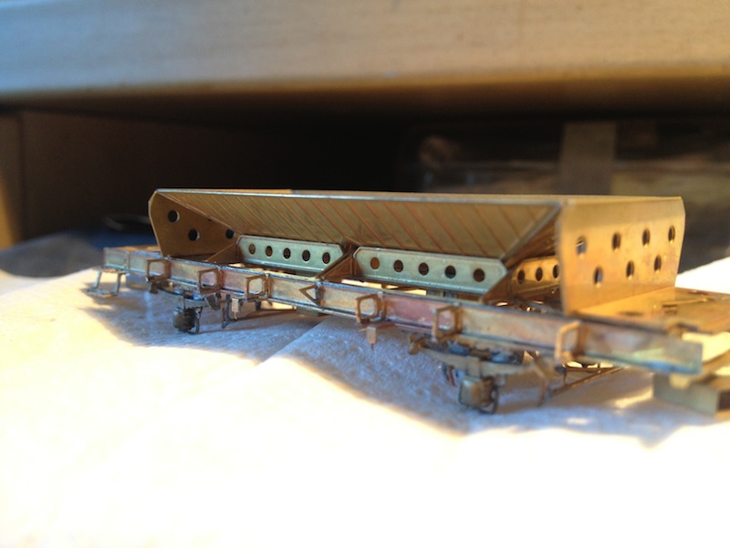

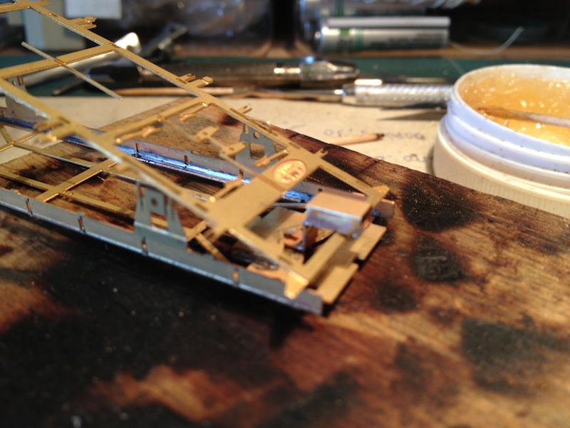

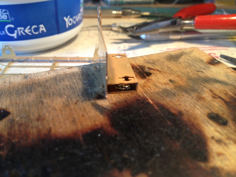

Bene, una volta effettuati questi passaggi montate il sotto telaio seguendo le istruzione e qui viene il bello, come monto il pezzo se sono stati montati i ganci?? (e guai se non li avreste montati prima ....) si tratta di fare qualche giochetto di prestigio
125,59 KB
135,69 KB

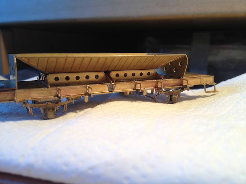

Piegatelo leggermente e fate passere sotto al gancio anche dall'altro lato, dopo di che provvedete a fissarlo al telaio principale saldandolo sugli inviti degli incastri, non sollevate e saldate i ceppi dei freni, quelli saranno gli ultimi....

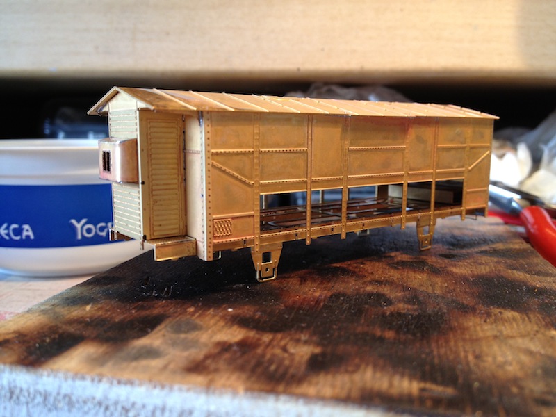

Completate l'assemblaggio e verificate che il telaio si avviti correttamente alla cassa e poi proseguite saldando le balestre e le boccole in fusione, qui serve un saldatore a fiamma e molta prudenza per evitare che i supporti si danneggini, utilizzate cotone bagnato per proteggere le parti in fotoincisione o paretine di metallo per mascherare.
139,86 KB
124,02 KB
Direi che seguendo questi piccoli consigli evitate di buttare un carro stupendo, quando sarà finito e verniciato metterò delle foto.

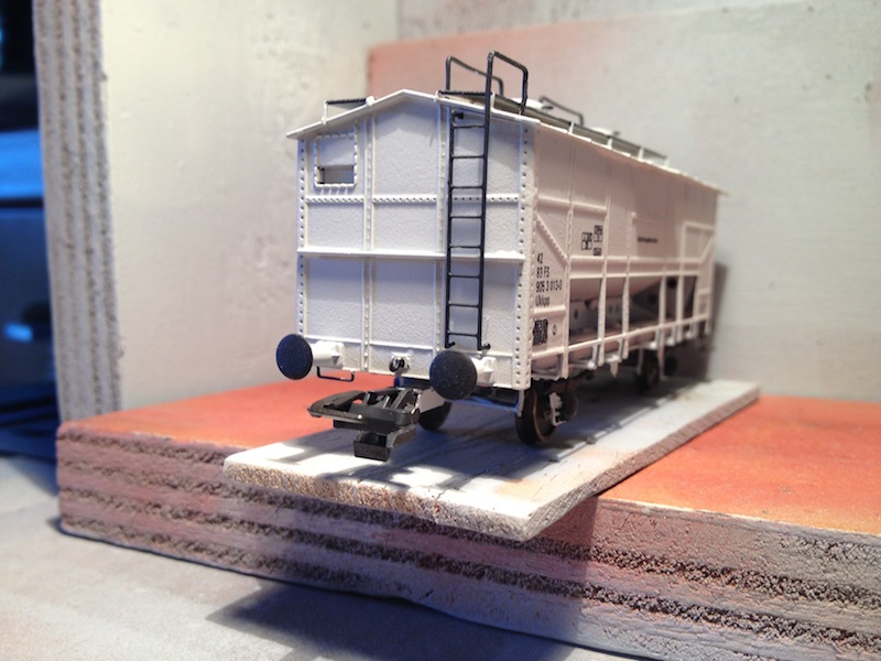

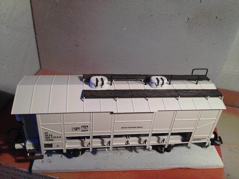

Eccomi per completare il post, finito il montaggio, collaudate e verniciate ma andiamo per ordine... ci eravamo lasciati con il carro praticamente fatto, mancava di montare solo i particolari e a dire il vero non sono pochi
83,93 KB
90,49 KB

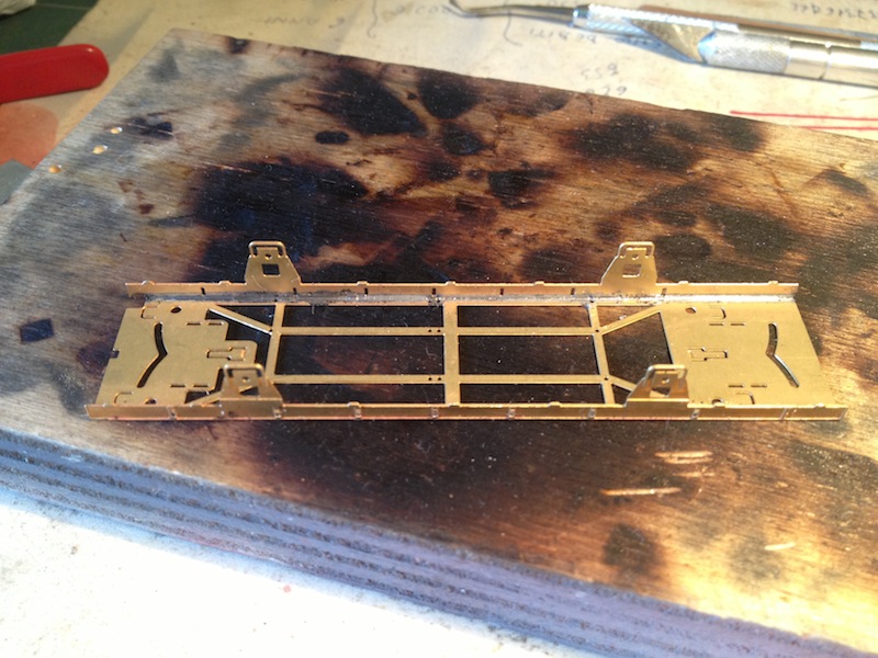

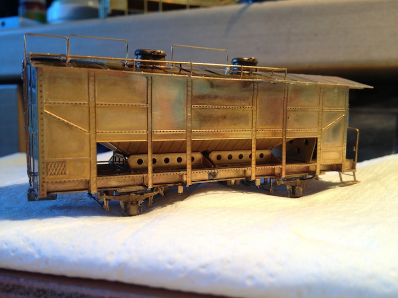

A questo punto si rifanno le prove per vedere se il tutto funziona correttamente, non datelo per scontato, l'uso del saldatore a fiamma può creare delle dilatazioni sull'ottone che possono pregiudicare un montaggio corretto
118,96 KB
Verificato che tutto vada bene dopo aver saldato i pezzi in fusione che tengono le sale si passa al montaggio della sotto cassa
132,12 KB
147,21 KB
Sono riuscito in una qualche maniera a recuperare anche il primo carro, è un pò menomato ma anche se mancante di alcuni particolari che si sono bruciati sono riuscito lugualmente a metterlo in marcia; le prime foto sono del carro "zoppo" gia verniciato
136,75 KB
103,96 KB
Questo porta assale si è bruciato ma scommetto che nessuno quando il carro è in movimento riesce a vederlo........

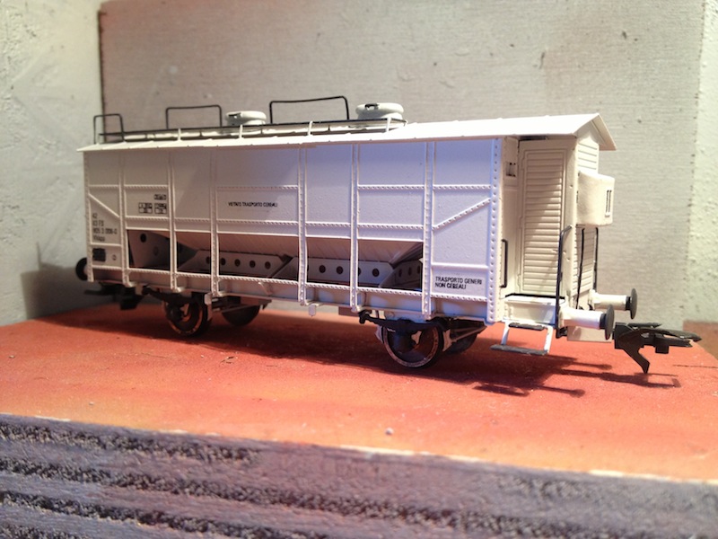

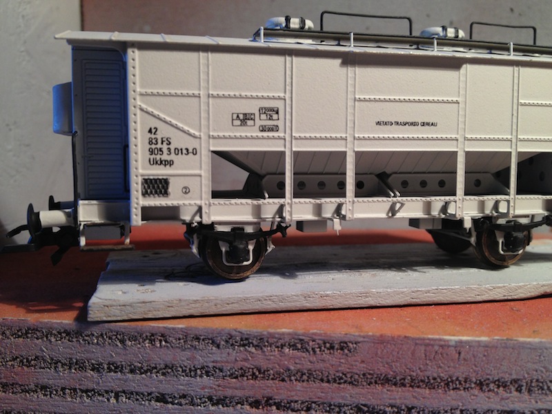

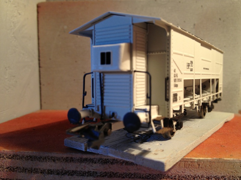

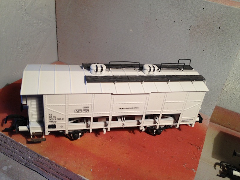

Queste foto sono del carro esatto e senza bruciature
131,48 KB
111,84 KB
152,98 KB
114,99 KB
127,65 KB
143,3 KB

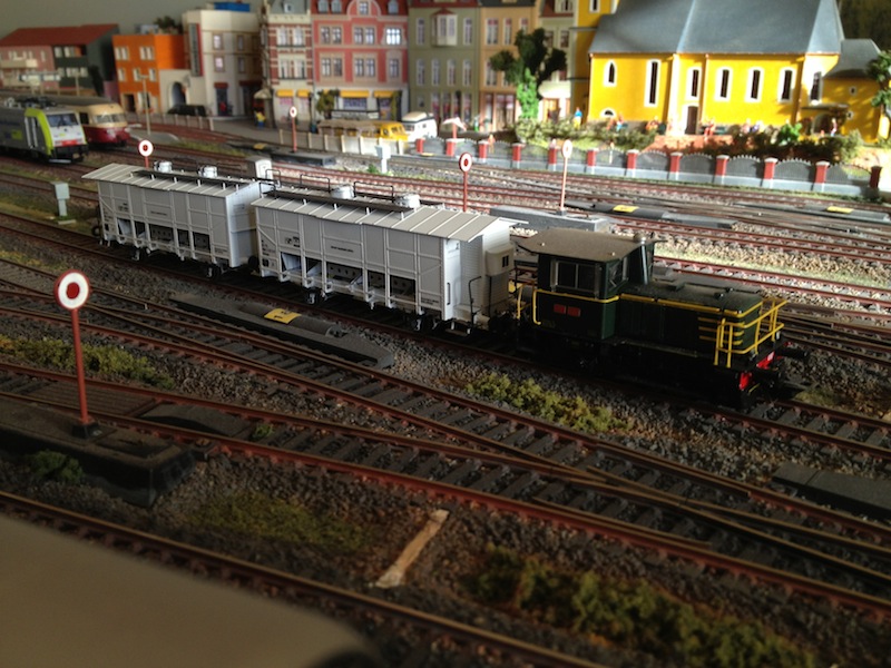

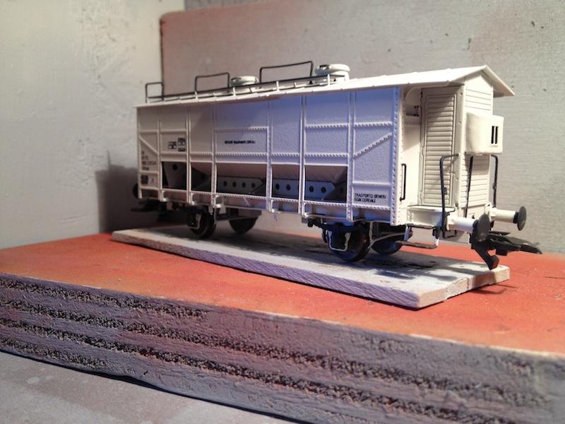

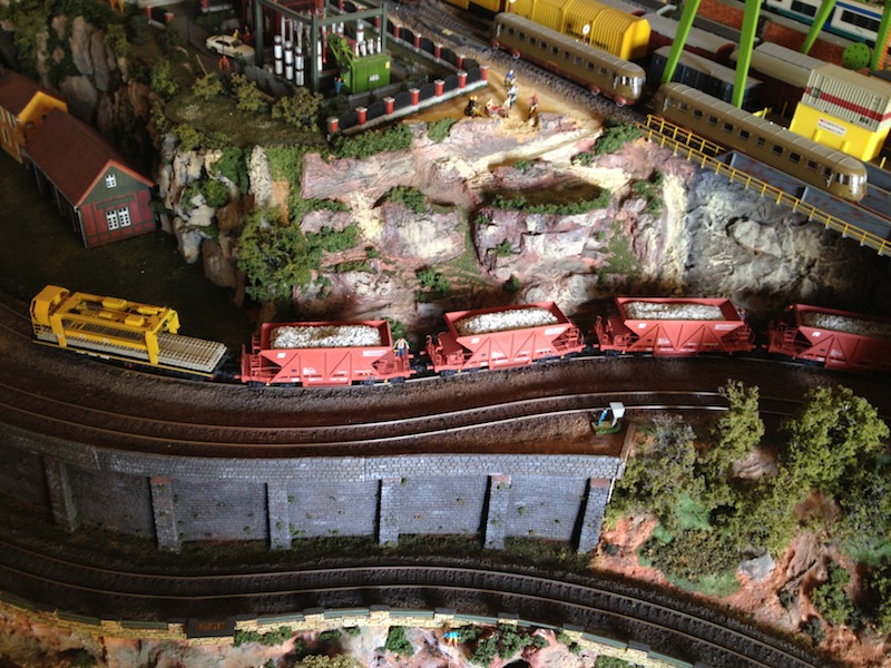

Qui il mini convoglio trainato dalla piccola D214
176,52 KB
E questa è una carellata dei carri che ho fatto
220,48 KB
Adesso viene la parte più difficile..... sporcali per dargli l'aspetto del vissuto e li avrò bisogno di una mano, non sono tanto esperto ed ho paura di commettere dei grandi paciughi.
Ciao a tutti ed alla prossima avventura

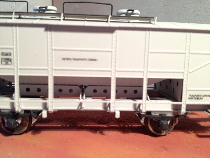

:cool: I carri sono molto belli e tu sei stato bravo a montarli.
Ho solo la sensazione (ma magari mi ingannano le foto) che ci sia uno strato di colore un po' spesso che tende ad arrotondare i dettagli.
Ma, ripeto, posso sbagliare e, comunque, é una cosa minima in confronto a tutto quello che hai ottenuto.

Grazie a tutti per i complimenti, rispondo a giuseppe...
Guarda ci sono 4 mani di vernice, un primer, tre mani di vernice (praticamente acqua colorata) ed una mano di trasparente opaca, forse il primer ha riempito troppo, avrei dovuto stare più lontano con la bomboletta ma ero già a 30 cm dal carro, effettivamente però non hai tutti i torti, guardandolo meglio adesso che me lo fai notare qualche montante del tetto è un pò arrotondato, vedi che non sei tu il Ligabue............. e io non sono Giotto !!!!!!!
Ciao maestro :wink:

Come primer, io, se devo dipingere un modello molto dettagliato non uso le bombolette che tendono a lasciare troppa materia.
E' un po' più uno sbattimento, ma uso l'aerografo.
Se il modello non é molto dettagliato uso le bombolette per comodità, ma do una o due passate rapidissime.
Per il colore, normalmente, non do più di due mani, specialmente se poi il modello deve essere sporcato.
Comunque, torno a ripetere che é un voler essere pignoli, perché hai realizzato un modello molto bello e ben colorato :grin: .
