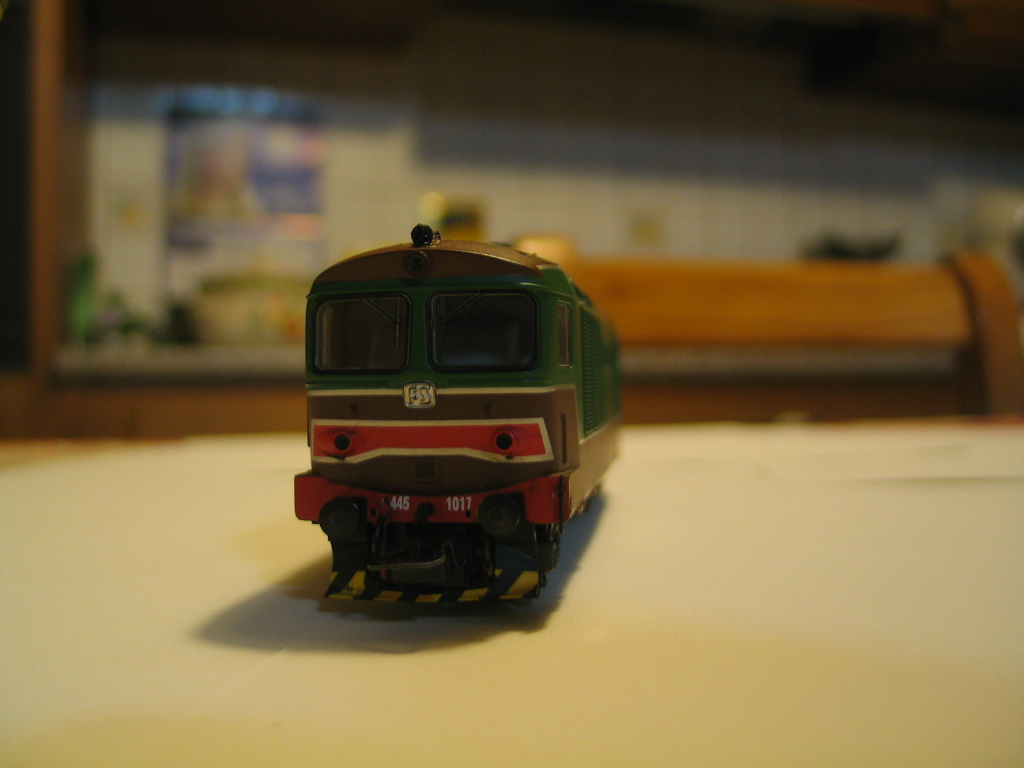

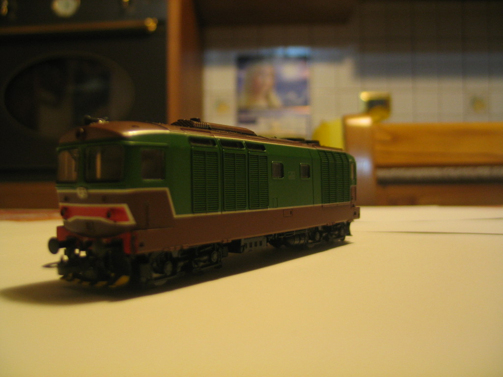

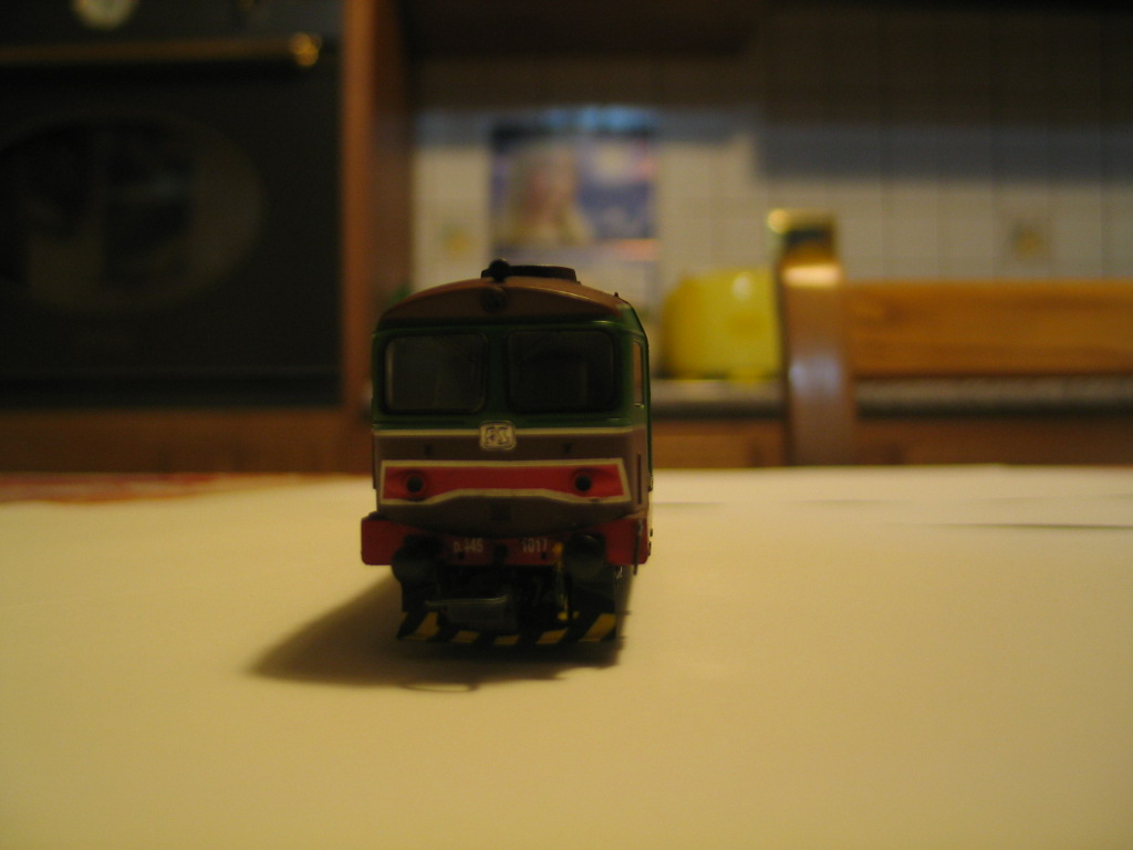

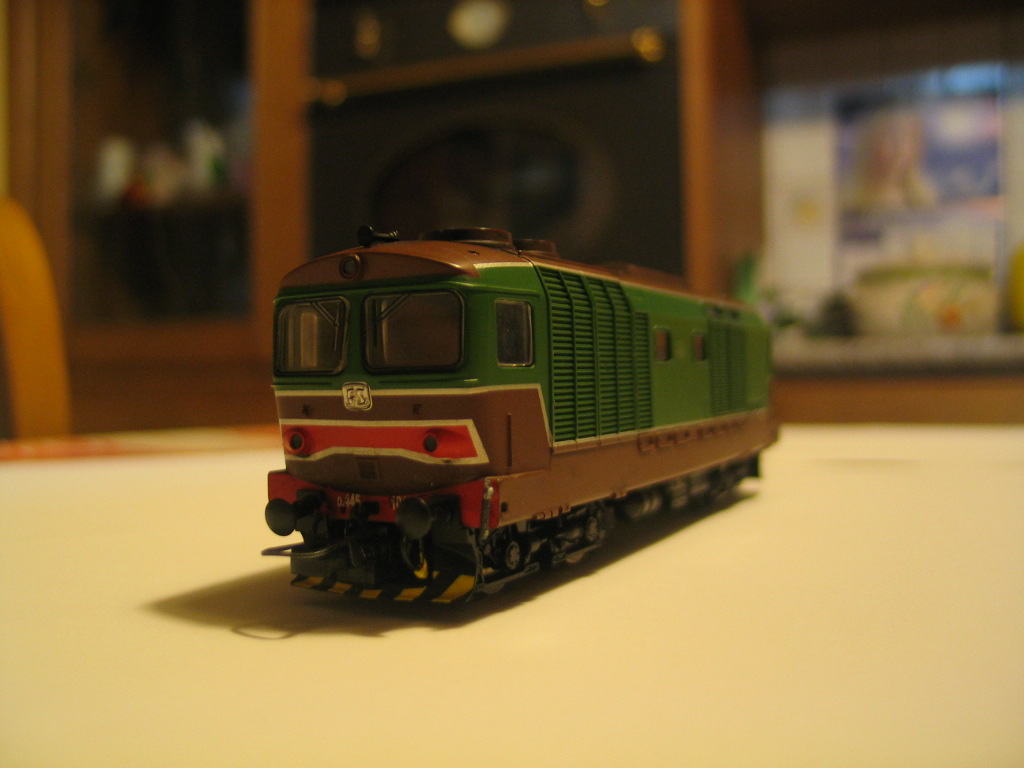

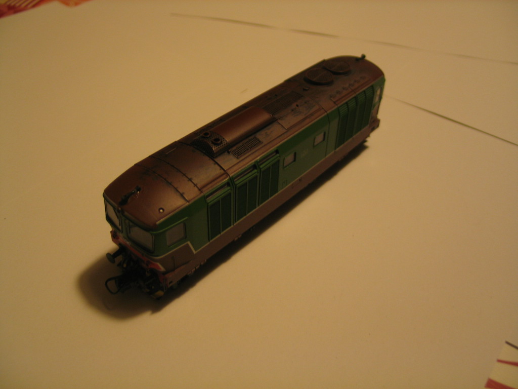

Ciao Amici, stasera finalmente sono riuscito a terminare la mia elaborazione del D445 Lima Horby :grin:
Ecco il risultato
129,16 KB
118,46 KB
138,77 KB
118,69 KB
149,12 KB
Aspetto il vostro giudizio, siate clementi :?
Ciao Massimiliano :cool:

Mi piace!!
Se posso suggerirti ulteriori steps, potresti annerire i terminali di scarico dei motori ed "affumicare" ulterioremente la zona delle marmitte.

Complimenti. Ottimo inizio.
Se è la prima elaborazione... Quando avrai preso coraggio ed esperienza... farai lavori fantastici. :cool:
Concordo con Roberto. Darei una patinata più pesante all'imperiale, in zona scarichi ed annerirei (con vernice nera opaca "moltissimo" diluita) le fessure delle griglie laterali.
Se poi vorrai fare un "step" ulteriore. Puoi fare un bel lavaggio (prima neutro poi leggermente colorato) per desaturare i colori e renderli meno "plasticosi", un buon dry-brush ed una patinata con polveri.
Ma sono tecniche irreversibili. Ti conviene cominciare con un vecchio carro merci per fare esperienza. Se sbagli... rovini quello.. ma lo si può riverniciare facilmente. :wink:
