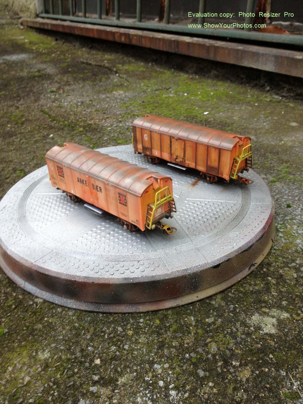

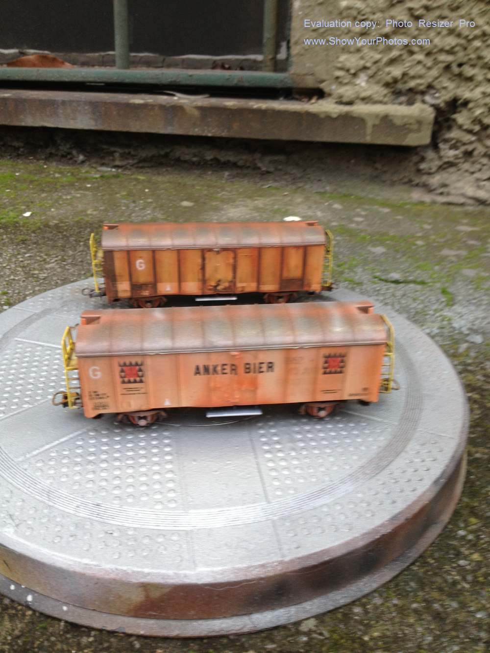

Salve a tutti
i modelli che Vi propongo sono un po insoliti visto la loro "nascita"originale,e la loro insolita(appunto)trasformazione.
Dunque..per prima cosa i modelli:..molto semplici e di colore bianco,marca Lima,praticamente identici con l'aspetto di carri frigoriferi ma con un logo di un negozio di modellismo genovese (ahimè :sad: ) ormai non più aperto,e che delle volte capita o capitava che qualche esercente desidera a scopo pubblicitario farsi tampografare generalmente su un modello di carro chiuso e darlo come omaggio nel periodo natalizio o quando si acquista qualche locomotiva..i modelli non sono nuovissimi ma neanche vecchiotti e senza ganci a norme NEM(li lho lasciati cosi per mia scelta)trovati in uno dei tanti cofanetti che ho per la conservazione dei modelli quando per un po non vengono resi operativi per il plastico e me ne ero praticamente dimenticato di averli..in settimana sono stati trovati dopo aver cambiato i convogli sull'impianto e il solito"vabè questi no non mi pare il caso.."stavolta venne meno..
studiandoci un po su cosa e come renderli parte di un convoglio la semplicità della collocazione era palese,interfrigo sicuro,ma la decisione di come farli era un dubbio..dopo un ricerca in Rete per rendermi conto di alcuni esempi per una verniciatura e tampografie mi è saltata un'idea in mente alquanto stramba ma allo stesso tempo ridicola..e mi sono detto"ma perchè non riporto le fiancate di questi interfrigo reali alla giusta misura dei carri in scala HO,stampo ritaglio ed incollo??..la curiosità era forte,sono andato in laboratorio ho preso i modelli e sono rientrato..dopo che ho ridotto le misure vicinissime alle fiancate dei modelli con un programma,ho stampato su semplice carta e ritagliato e poi incollato le parti con vinavil..ecco..il risultato è questo che vedete nelle foto dopo un po di invecchiamento ad aerografo con alcuni veli di un ruggine-medio di Lifecolor e poi una passata di trasparente opaco il giochetto è fatto..in modo semplice e con costo quasi a zero con una tempistica direi breve e il tempo giusto che la colla vinilica asciughi i 2 modelli non hanno niente a che invidiare agli altri e manco si notano..risultato finale:direi più che soddisfacente!!
zio211 :smile:
180,7 KB
128,29 KB
William - 2+2 ha sempre fatto 4..

Urca il risultato ha dell'incredibile[:0][:0]
Ottima trasfornazione.

Un bel risultato, l'invecchiamento mi piace molto

Bravo Zio, buon lavoro.
Se mi posso permettere, toglierei il giallo dai respingenti e dal gancio e scurirei le sale.
Diventerebbero ancora più belli

Belli, veramente belli.
Belli zozzi come piacciono a me

Bravissimo William, fai bene ad esserne fiero.
Decisamente una gran bella sporcatura.

caspita che trasformazione, davvero un ottimo lavoro :cool: :cool: :cool:

Complimenti William, la sporcatura è davvero ottima :cool:

Non sono un grande amante degli invecchiamenti, ma devo dire che sembrano reali.
Bel lavoro :cool:

bravo! ottimo lavoro!!! Jerry.. :wink: :grin: :grin:

Decisamente un ottimo lavoro, mi piacciono molto, bellissima idea ! :cool:
ohh,Beppee,carissimoo..come stai?? :geek: :geek: :geek: :geek:
che si dice alla "Rivarolo in miniatura"e a Chiavari reale?? :grin:
ti spiego..si,si..il colore giallo sui mancorrenti e scale che portano alla botola di deghiacciamento dell'interno non è a caso..ricordo anni fa carri simili a questi accantonati alla stazione di Busalla e avevano queste..come dire?..[8]..spruzzate di giallo molto spartane nelle scale di testata quasi ad imbrattare le pareti delle stesse testate incuranti di rovinare il colore bianco(di bianco c'era più ben poco..[xx(] )..cosa potessero significare questo non lo so anch'io mi chiesi l'utilizzo ma sinceramente non ne sono venuto a capo..forse per altà visibilità antinfortunistica o se potessero avere funzione del tipo:"attenzione scale e pedana poco sicure!"per questioni di disabilitazione alla circolazione ed altro oppure questa imbrattatura era già presente quando i carri erano ancora in servizio del resto si vedeva ancora nonostante i carri fossero in un'area ormai di netto abbandono e non troppo vicino alle pensiline e dei marciapiedi..
Ps:le sale sono ancora chiare?..le ho scurite con una spruzzata di ruggine-medio di Lifecolor..si notano ancora troppo chiare?..
