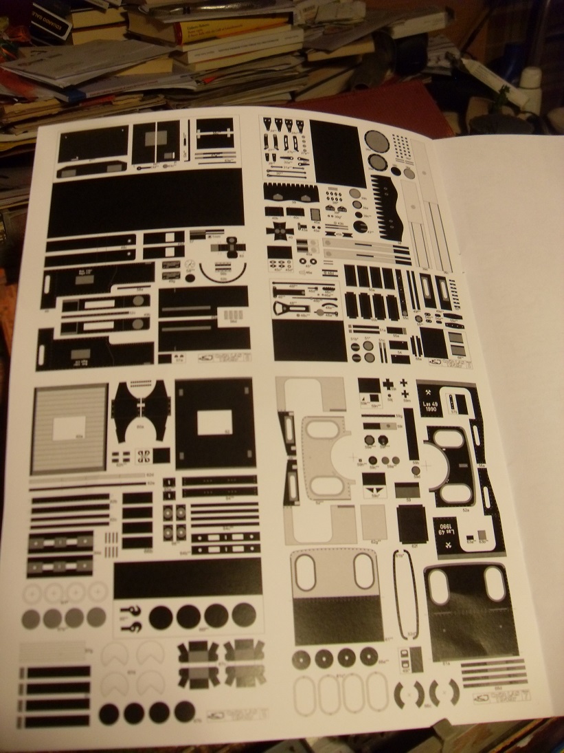

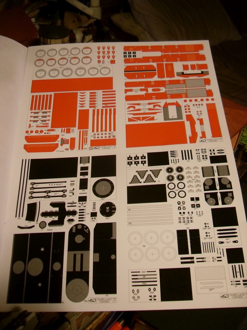

In cerca perenne di idee nuove per le autocostruzioni, sempre appassionato dello scartamento ridotto,Avevo dapprima pensato di elaborare alcuni modelli della Fleishmann Magic trains.. Ho dovuto constatare come tali modelli sono quasi una rarità anche su ebay. Alla fine , a forza di navigare in rete ho scopert la passione dei modellisti Polacchi e Cechi per i modelli statici di carta. Cercando sui loro forum ho anche visto la tecnica usata e i risultati ottenuti...STRABILIANTI.
Ho ordinato , dato il costo irrisorio di ciascun modello, che si aggira tra i 6 ed i 20 euro, una serie di modelli, tra cui alcune locomotive a scartamento ridotto e una locomotiva a scartmento normale tipo TR203 corrispondente alla nostra 736 fs . il tutto in scala zero.
Avendo trovato a buon prezzo su ebay una BR 80 roco ho pensato di utilizzarla per ottenere modelli motorizzati in H0e. Ho incollato i pezzi di carta su un sottile lamirino d' ottone e poi li ho lavorati-
I lavori sono cominciati oggi ecco le prime foto-

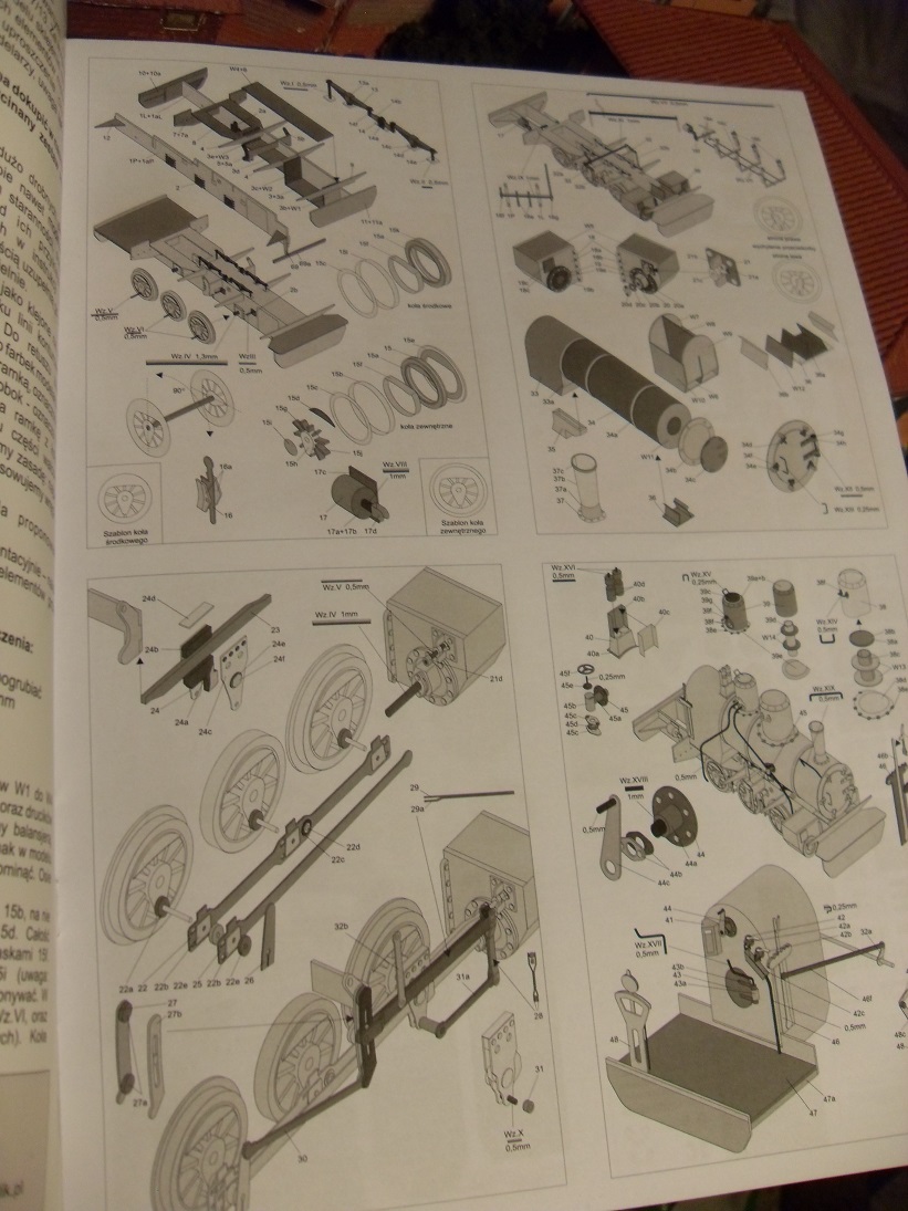

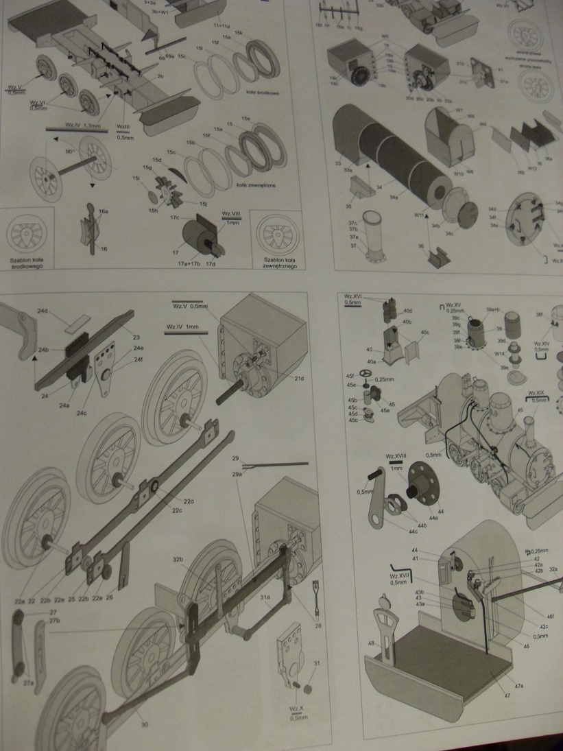

Ovviamente procuratevi una buona documentazione fotografica dal momento che le istruzioni sono in polacco.

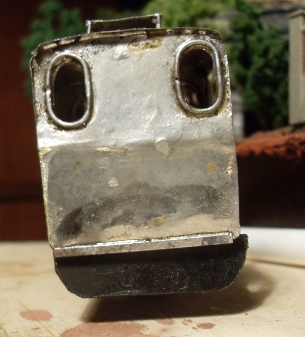

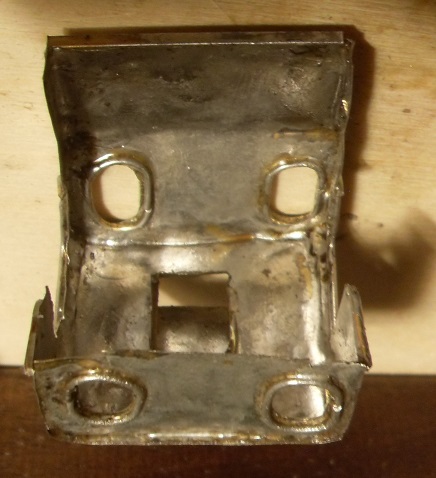

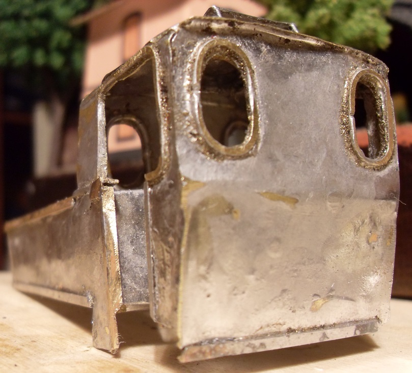

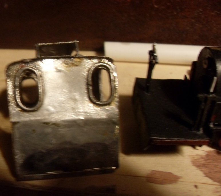

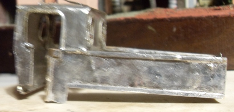

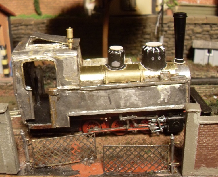

La tentazione di realizzare il tutto in ottonr è forte, anche se spero di non snaturare tutto il progetto. Ecco la cabina appena abbozzata e da rifinire. E' realizzata in lamierin sottile , tagliato secondo i disegni e saldata a stagno.
144,21 KB
184,83 KB
Pietro

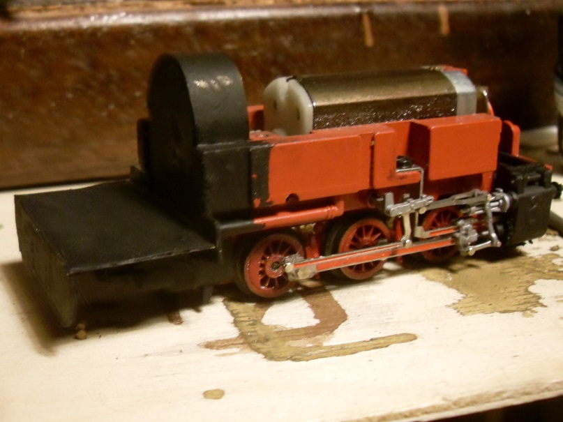

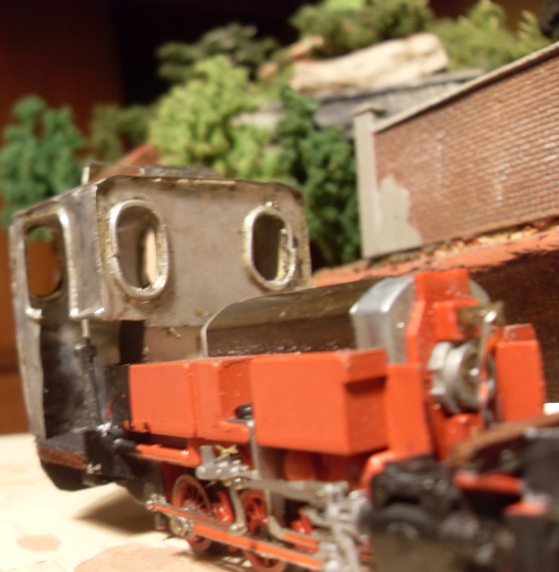

ho dovuto fare un primo (e speriamo ultimo ) compromesso rispetto al progetto originario. ho dovuto allungare le casse dell' acqua per non dover modificare e fresare tutto il telaio della BR 80.
110,42 KB
205,38 KB
Il Modello è appena sbozzato, vedete dalle foto che è ancora sporco di limatura. Quando avrò finito tutto passerò all' apposizione delle chiodature e dei particolari.

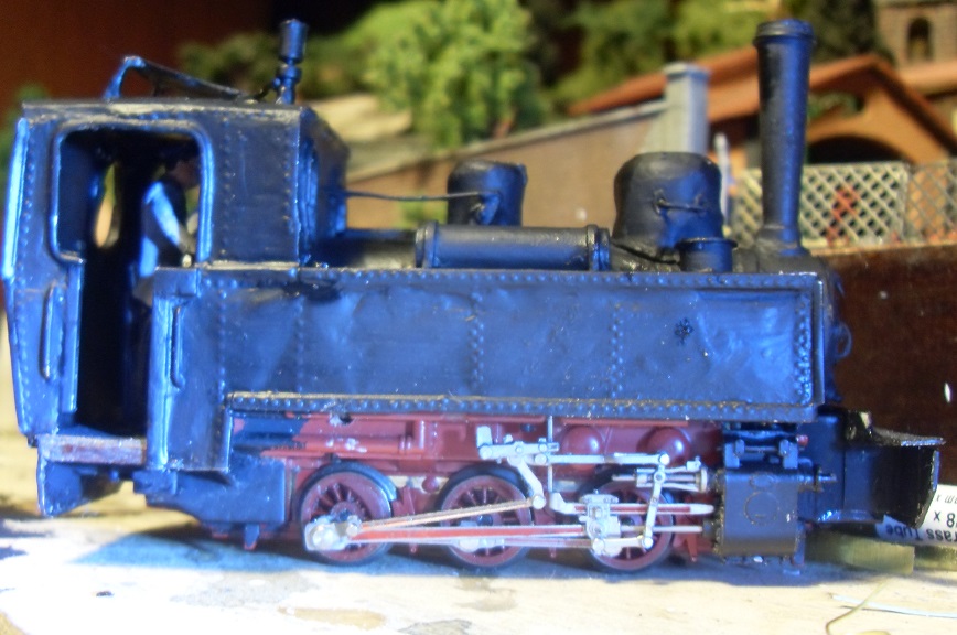

ecco una bozza di come sta venendo fuori la nostra locomotiva forestale
202,56 KB
Pietro

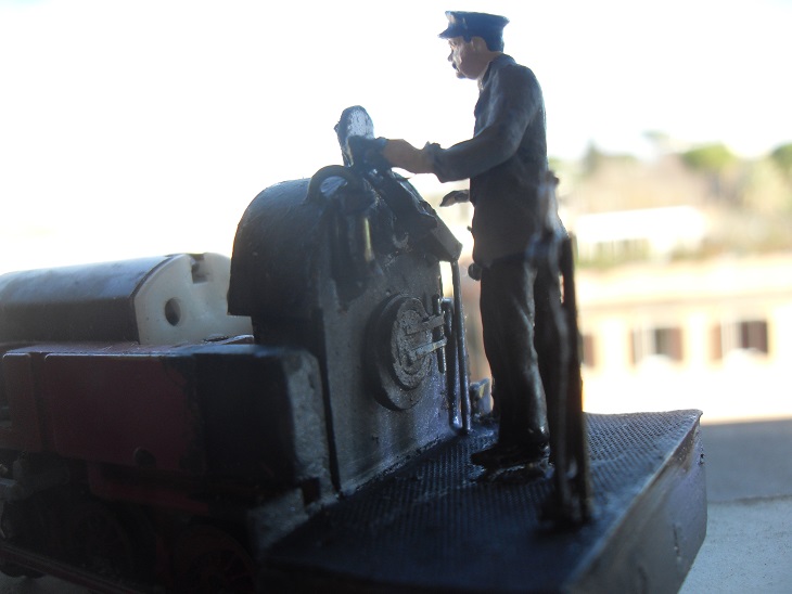

Un poo di attenzione anche all' interno della cabina. Sono ancora indeciso se realizzarla ad agente unico come voi la vedete in foto oppure aggiungere il compare con la pala.
Forde è meglio ad agente unico perchè lascia più spazio.
100,75 KB
100,75 KB
Il macchinista e' davvero bellissimo.... Saluti. Egidio. :cool:

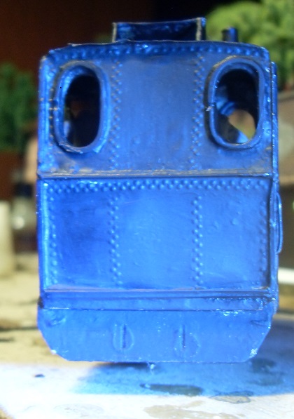

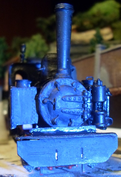

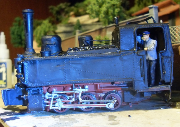

doèp una prima mano di vernice la locomotiva appare così-
116,41 KB
101,6 KB
189,49 KB
158,73 KB
Pietro

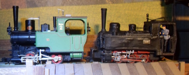

oradebbo ritoccare il telaio, applicare i ganci kadee , modificare il gruppo cilindri,e costruire dei fanaloni per l' illuminazione, ed illuminare la cabina di guida. non poco prima di iniziare una Orenstein & Koppel del 1916.
Questa foto documenta la dimensione del mezzo confrontata con il più classico dello 0e.

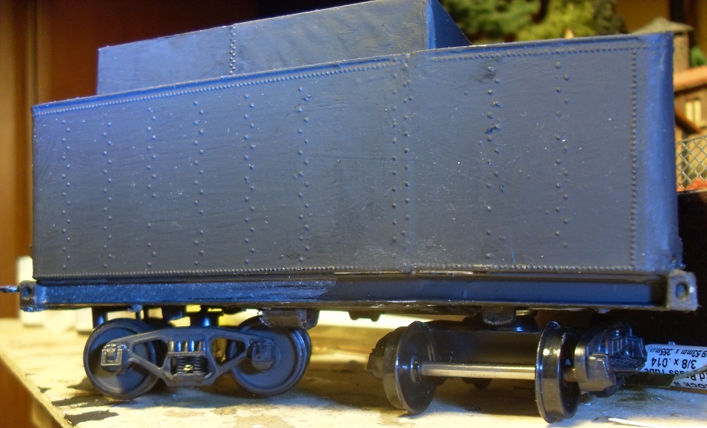

Intanto sul versante dello scartamento normale è buon punto il tender della 736 ms il dilemma è versione americana o italiana ? a nafta o a carbone?
220,29 KB
Pietro
