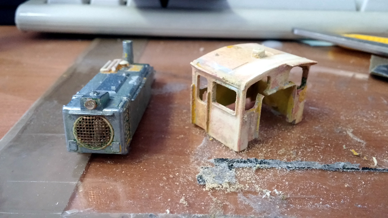

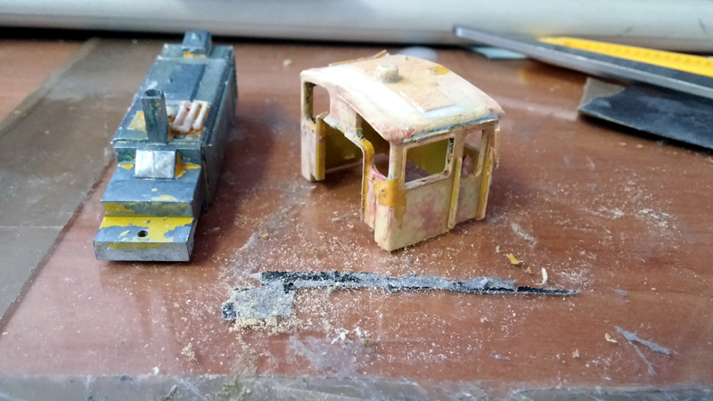

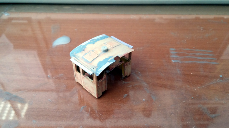

Ho iniziato il restauro integrale di questo piccolo e simpatico mezzo , lo stesso si presentava con vernici sovrapposte di vario colore piccoli particolari mancanti etc ho iniziato con un bagno nel dot4 per sverniciare almeno in parte il mezzo, poi ho iniziato la ricostruzione dei particolari effettuato i fori per mancorrenti che sul modello erano stampati.
Vi terrò aggiornati sugli sviluppi

Ciao, mi dici che cos'è il <font color="red">dot4</font id="red"> ?
Bye
Messaggi: 11314
Re: restauro kof br 333
#8 Messaggio da adobel55 »
Pecetta ha scritto:
@ cristiano galvagno,
Bye
È il liquido per gli impianti frenanti, olio per i freni.
Ottimo per sverniciare in modellismo rotabili.
Non rovina le parti plastiche.
Lasci a bagno per alcune ore il modello, la vernice si stacca quasi da sola, poi con spazzolino togli la vernice residua.

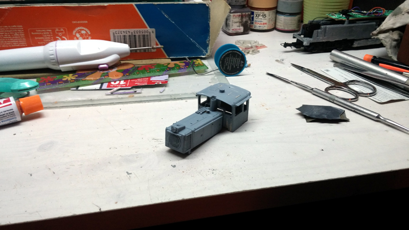

passata una mano di stucco spray si comincia a vedere qualcosa

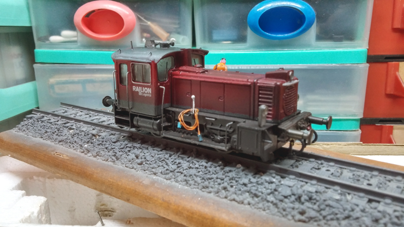

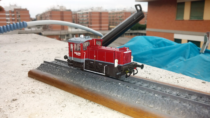

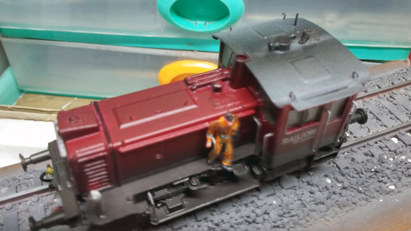

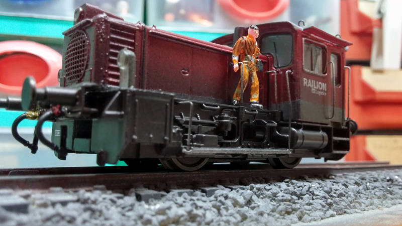

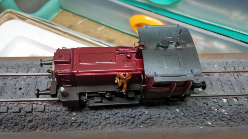

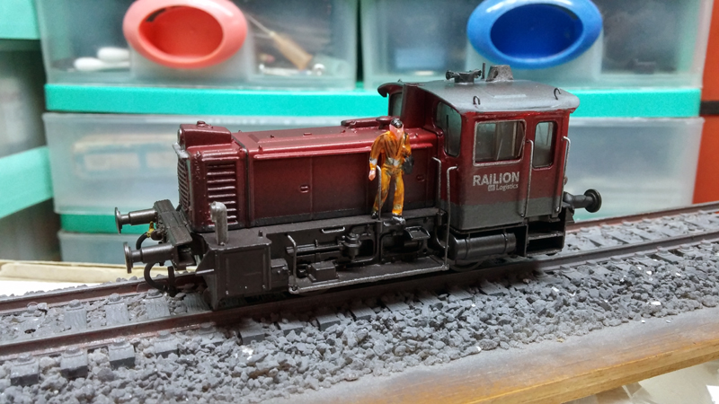

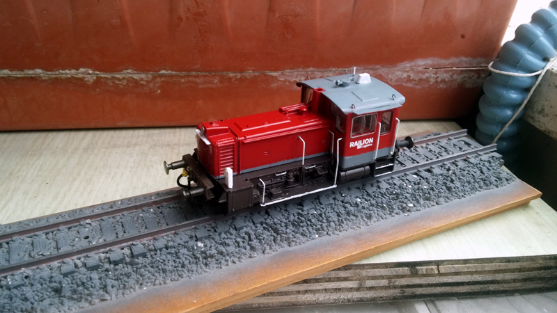

Vi posto il lavoro terminato prima e dopo sporcatura. Ringrazio tutti quelli che mi hanno seguito
