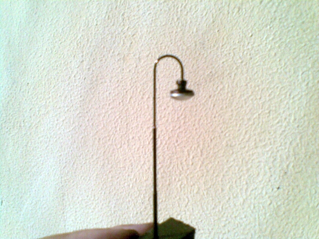

Ciao a tutti, nel nascente "Fischerman Loleta Harbor" trovandomi a dover illuminare un cartellone pubblicitario del negozio di esche (non appena lo avrò ultimato posterò le fotografie) mi sono trovato di fronte al problema di dover illuminare l'insegna pubblicitaria e quindi di dovermi auto-costruire le lampade adatte allo scopo....ho preso spunto da un oggetto con cui l'amico Andrea Robassa (Andrew) aveva creato una fontanella per stazione e lavorandola in modo diverso sono riuscito a creare delle ottime lampade, un pò grandi per l'insegna in questione ma idenea a formare l'illuminazione stradale mediante l'uso di spiedini di bamboo o profilati di legno tondi dal diametro di 2 o 3 mm.

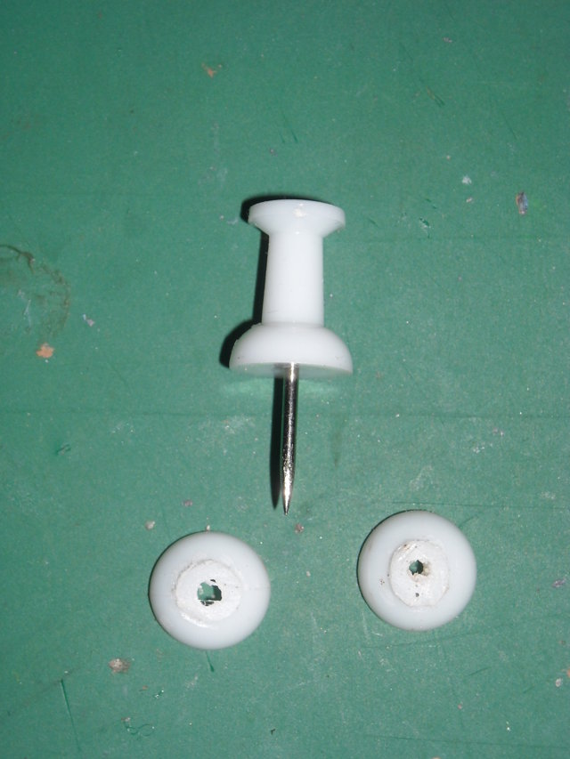

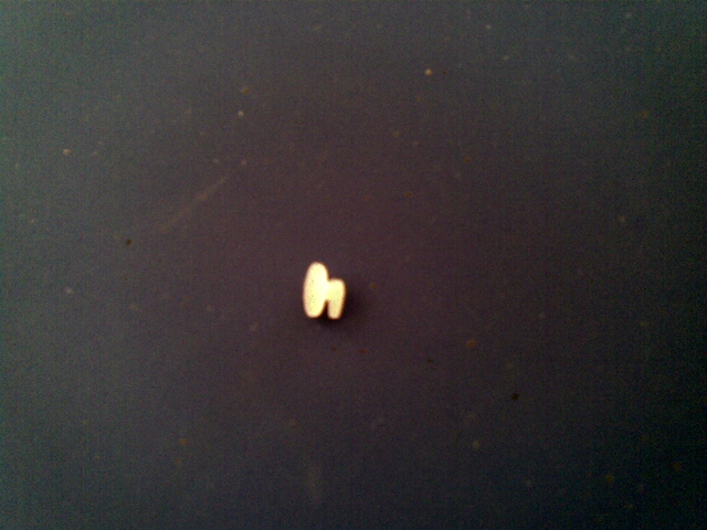

L0ggeto in questione è una puntina da disegno, ho tolto la punta, si toglie agevolmente con l'aiuto di due pinze, ho poi allargato il buco mediante una punta da 3 mm., successivamente ho rimosso la parte superiore avendo cura di lasciare un piccolo bordino che faccia da raccordo con il sostegno che non è altro che un tubetto da 1,5 di diametro in ottone:
73,59 KB

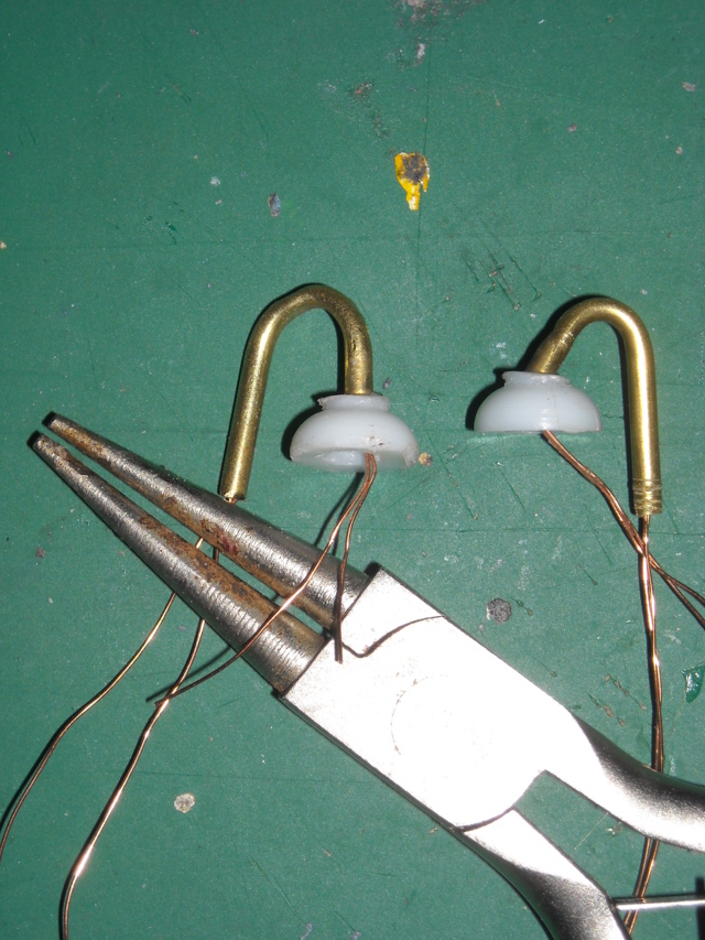

Per i fili di alimentazione ho utilizzato del rame rigido schermato recuperato sbobinando l'avvolgimento di un vecchio caricabatterie di un telefonino, questo è il risultato che non mi pare affatto male se non per le dimensioni più idonee per utilizzo come illuminazione stradale ed è il sistema che adotterò per illuminare le varie banchine del porto dei pescatori
289,69 KB
ovviamente il tubetto andrà incollato al profilato di legno tondo e "faschettato" con un paio di spezzoni di filo di ferro finissimo a simularne l'ancoraggio. i cavi di alimentazione dovranno, mediante un foro da 1mm. passare sul lato posteriore del tondino di legno e tramite una piccola scannalatura praticata con una fresetta saranno inseriti all'interno della stessa e poi stuccati in maniera tale da renderli invisibili all'osservatore; per piegare il tubetto, come si vede in foto, ho utilizzato un paio di pinze a becco tondo, forzando un pochino si riesce a conferirgli la forma voluta ed i fili all'interno risultano scorrevoli in quanto il tubo non si fiacca.... :cool: :wink:

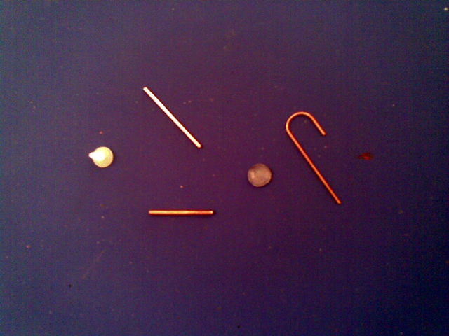

Perchè non usare i blister delle pillole ?
Sicuramente è più semplice da tagliare ed utilizzare, inoltre ci sono varie misure.

altra soluzione che ho adottato è quella di partire da un gancetto appendiquadro in plastica a cui ho tolto il nasello.
Allego alcune foto.
