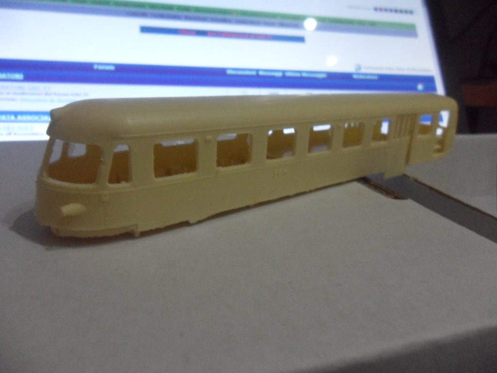

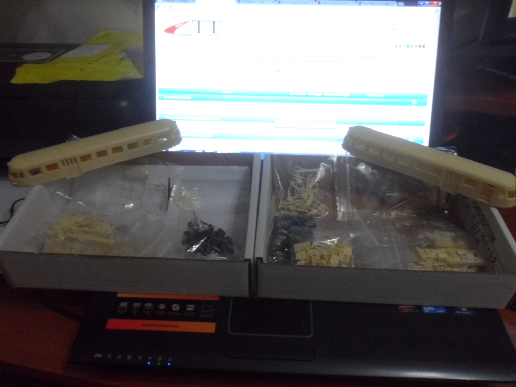

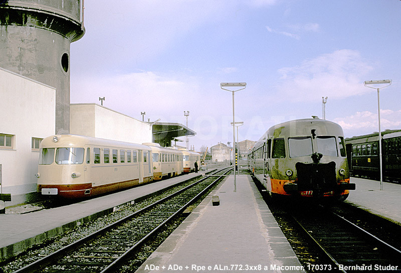

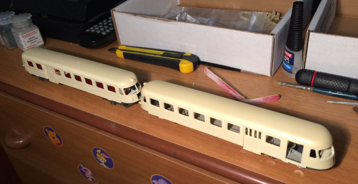

Cari amici, come ben sapete ho in costruzione un plastico in H0 con una variante nella stazione di testa in H0m, ovvero lo scartamento metrico ridotto .
Da qui la necessità di avere dei rotabili in scala H0m e in particolar modo delle automotrici delle ex FCS poi passate FdS ed ora ARST.

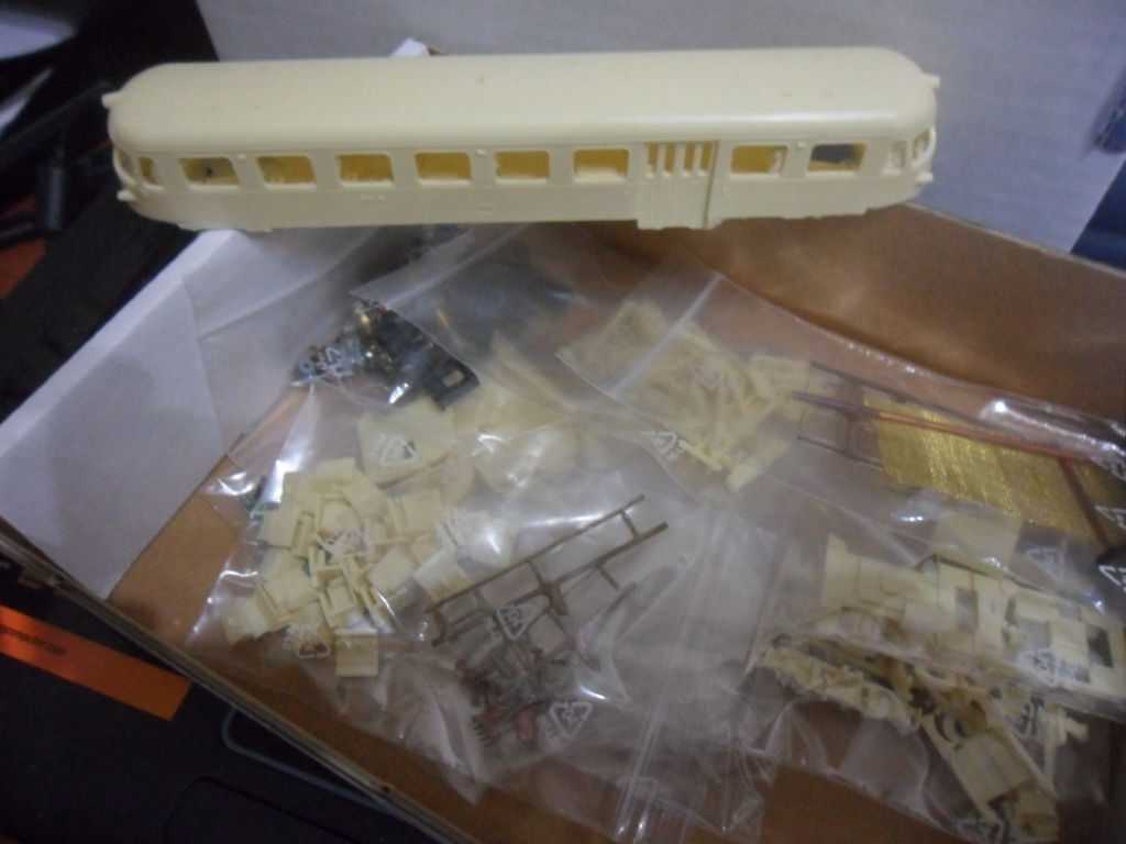

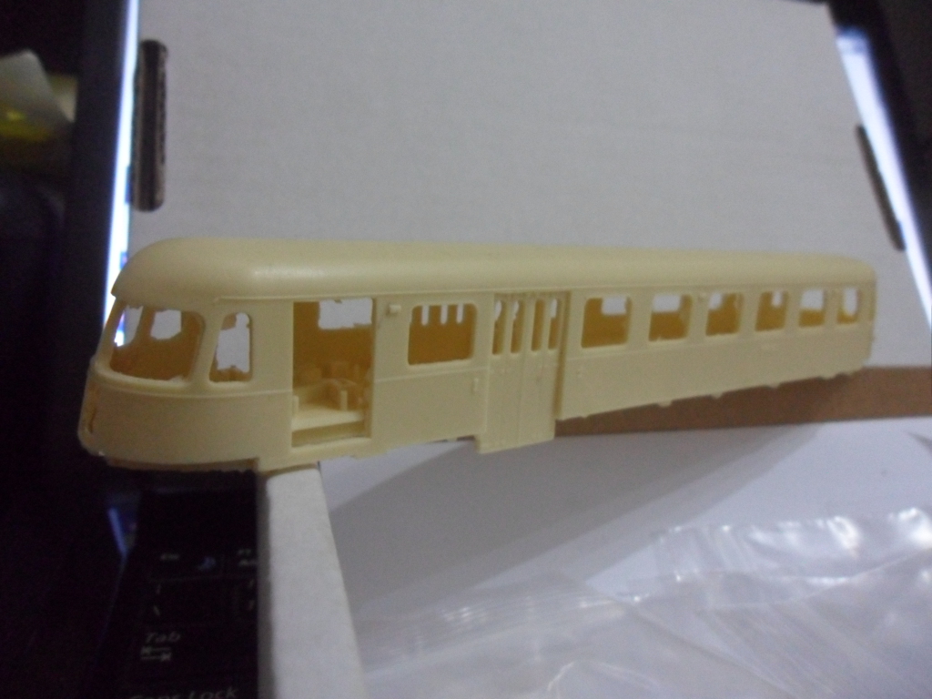

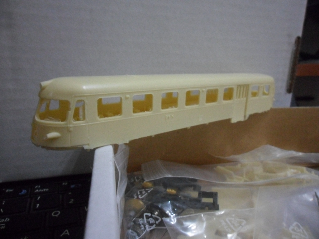

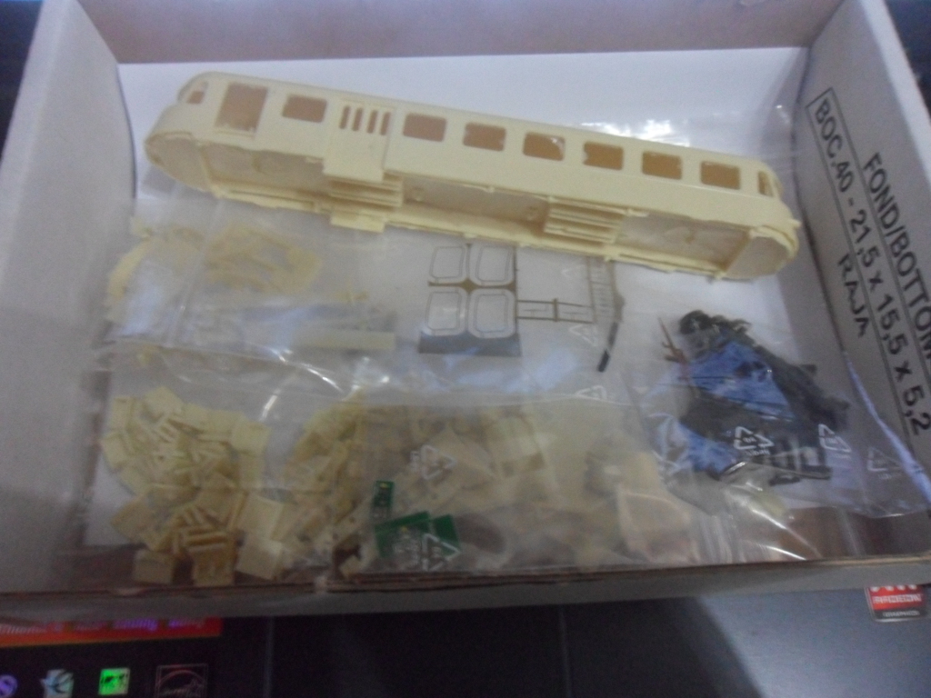

I modelli che mi appresto a costruire ed elaborare, sono delle riproduzioni create dalla "seven-proggetazioni meccaniche" di Stefano Tuveri, i modelli sono in KIT di resina con vari particolari in ottone , tutti da assemblare e verniciare .
Le automotrici sono la ADe ( Automotrice Diesel elettrica ) e la RPe (Rimorchiata Pilota elettrica )
Le ADe sono studiate per essere verniciate con la livrea origine, ovvero in Beige e Rosso , ma io ho deciso diversamente .
Inizierò la costruzione della RPe, vanno assemblati anche i carrelli, questa avrà la livrea originale, al vero queste pilote nel compartimento di Macomer sono dismesse .
Mentre invece la ADe è mia intenzione riprodurla nella versione attuale , due varianti di grigio, giallo, viola e verde.
Di seguito alcune immagini delle automotrici al vero e i modelli che andrò ad elaborare .

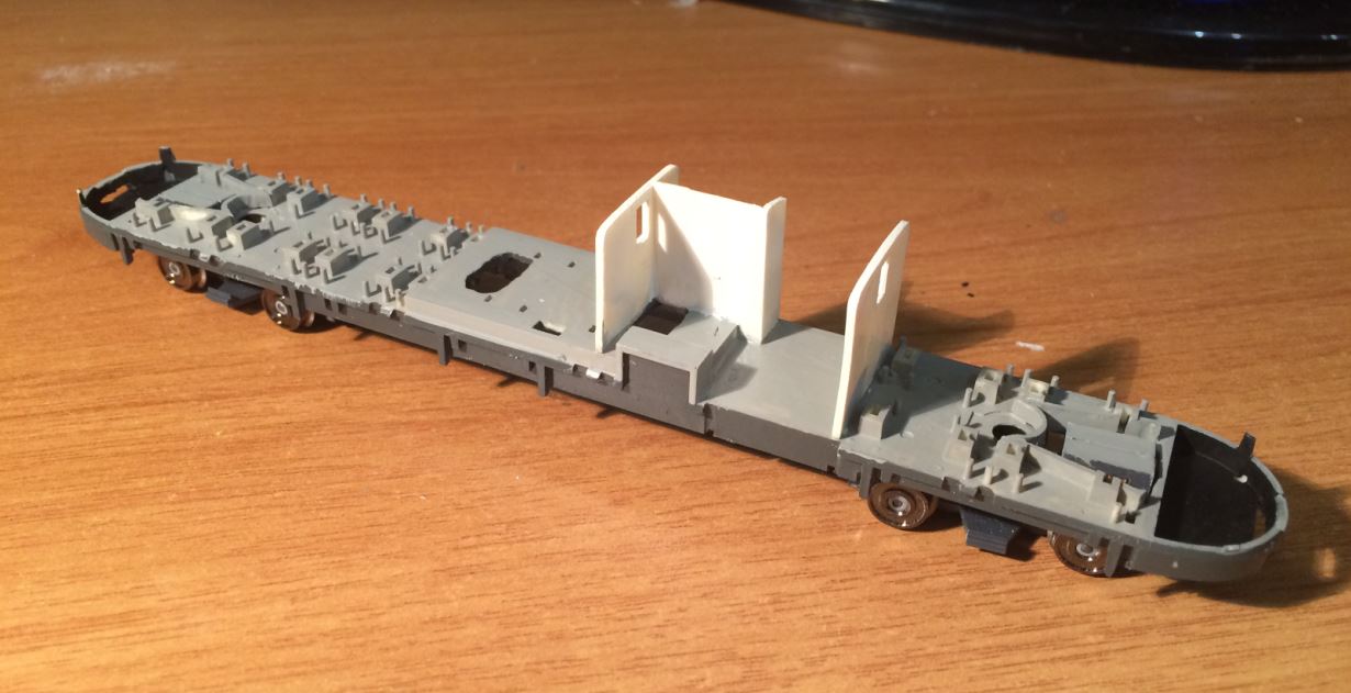

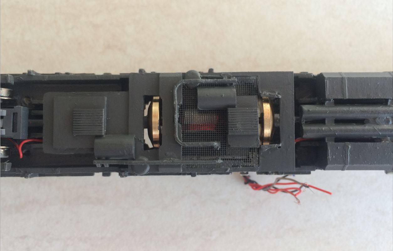

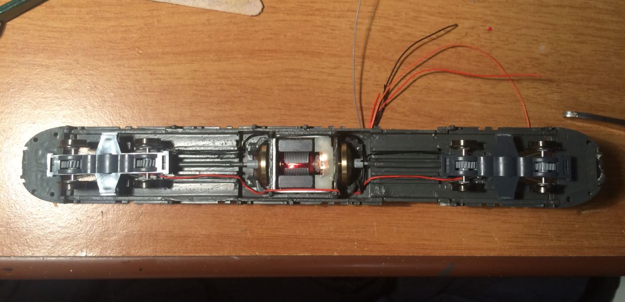

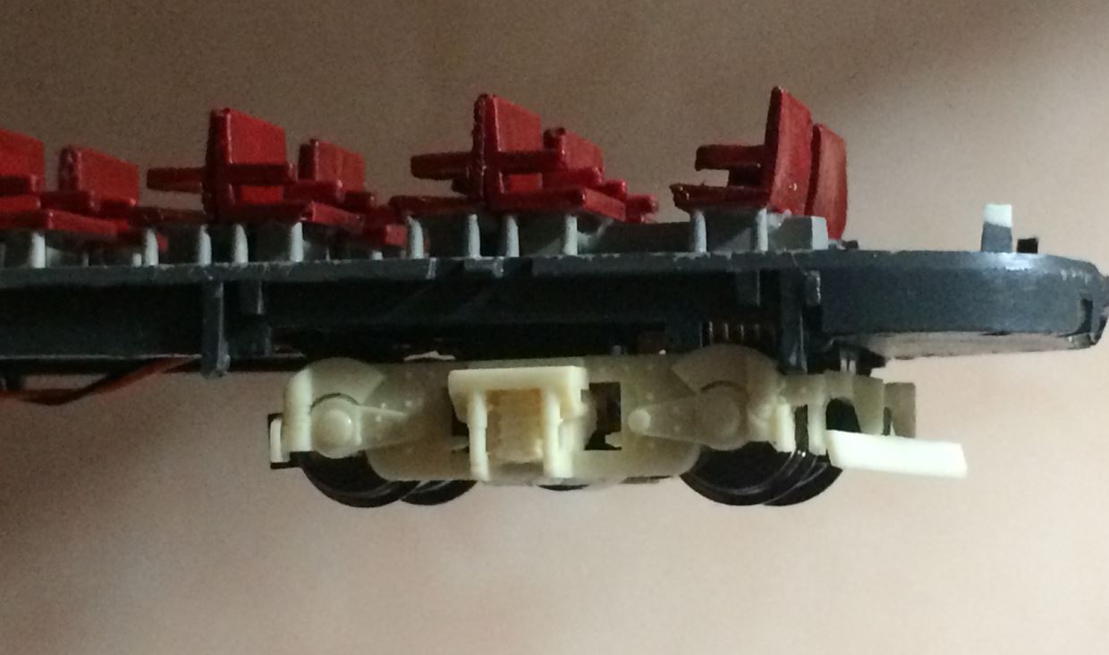

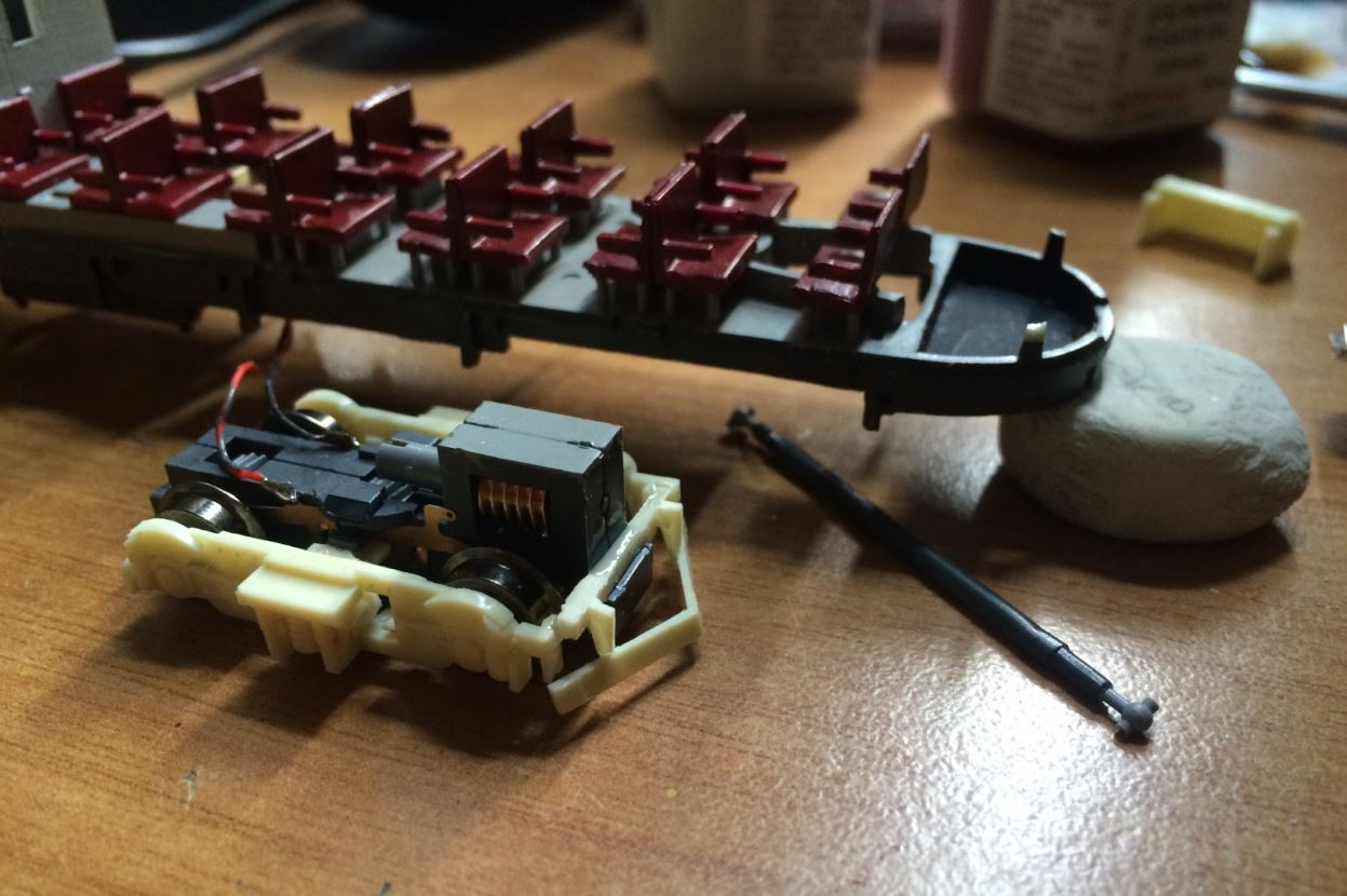

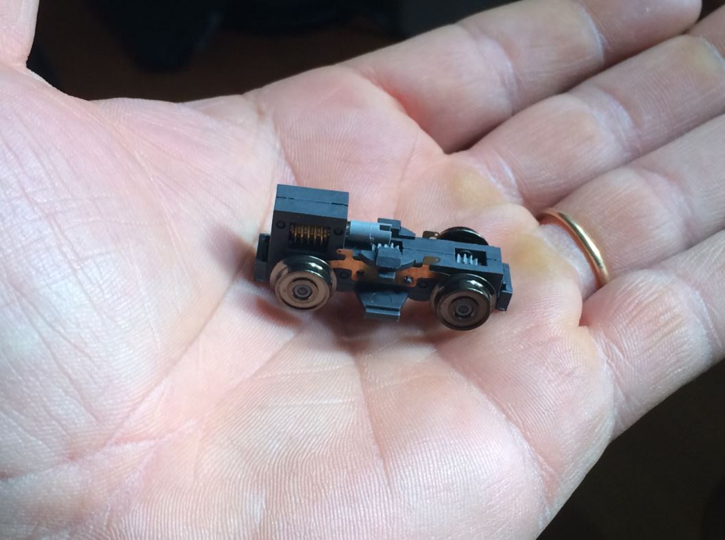

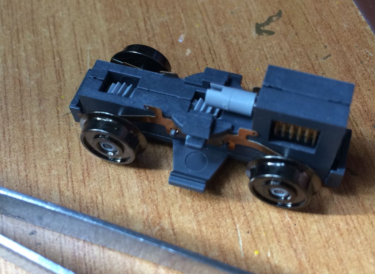

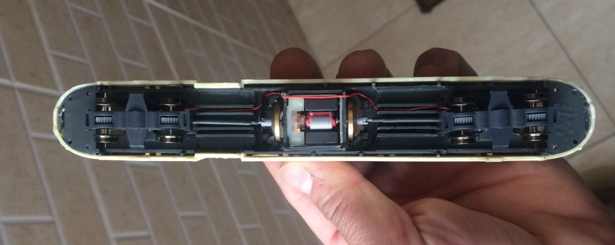

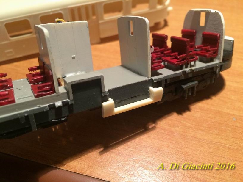

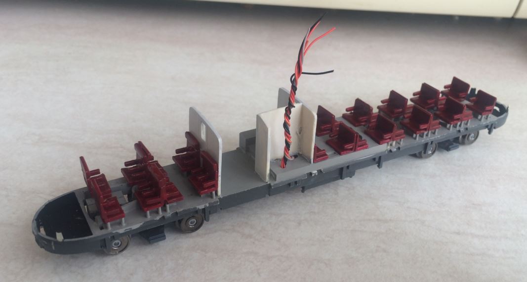

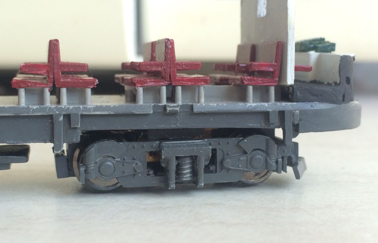

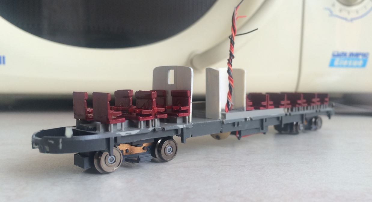

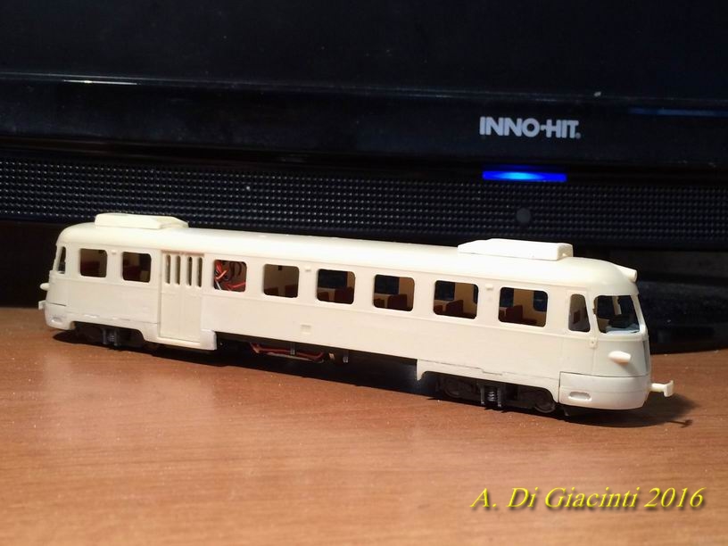

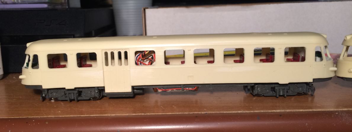

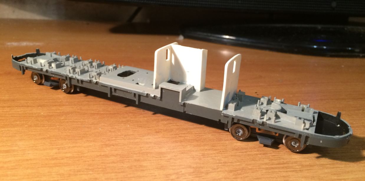

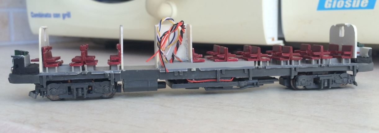

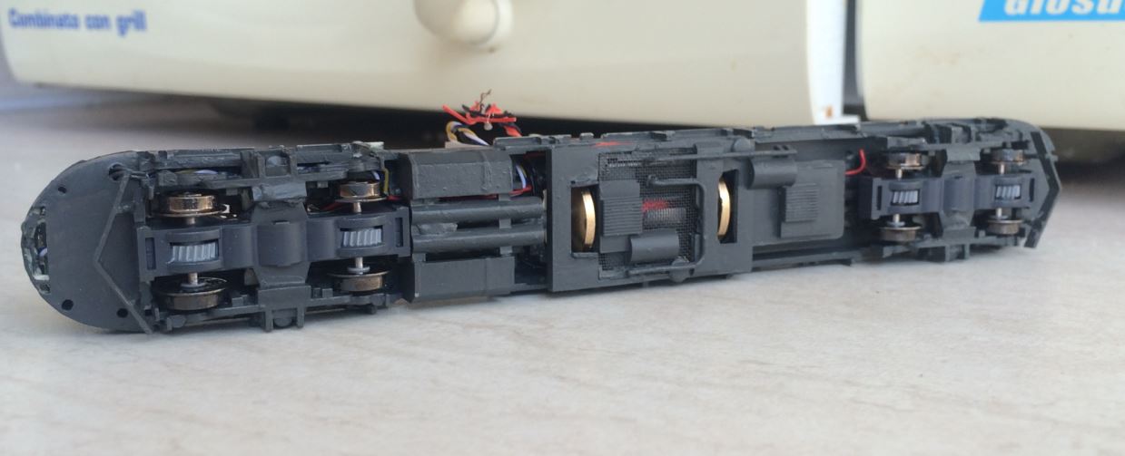

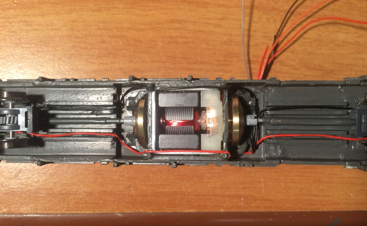

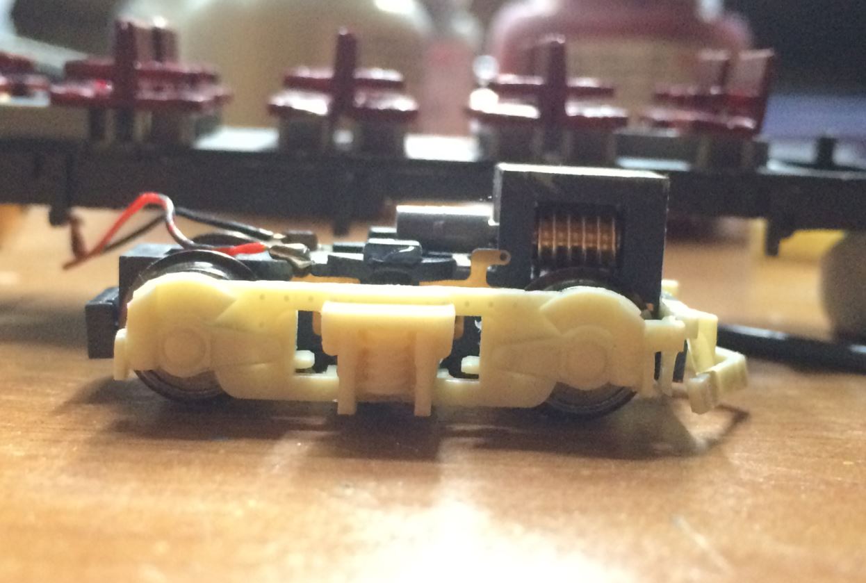

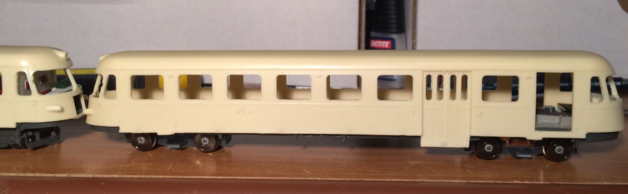

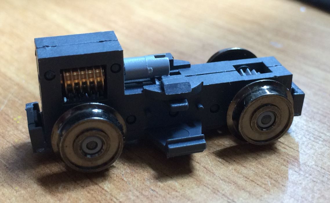

Buongiorno a tutti, rispondo per Valerio in quanto l'ADe e l'RPe FDS di Tuveri le sto montando io per lui.

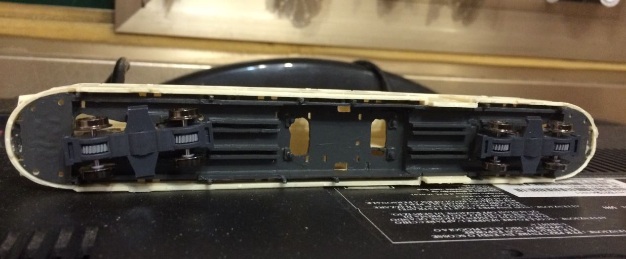

Il lavoro procede, lavoro e famiglia permettendo, finora non ho incontrato grandi difficoltà, la cassa è abbastanza pulita, un po meno alcuni particolari interni, ma comunque piacevole da montare. Ho iniziato il kit dell'Ade il 25 ottobre e ho deciso proprio dalla motorizzata in quanto un pizzico più complicata. Ho montato la motorizzazione sottocassa, come previsto da Tuveri e unica licenza ho deciso di non montare il decoder previsto da 6 pin a favore di un comunissimo 8 pin, in quanto è prevista l'illuminazione interna e luci di inversione sulle testate.
La colorazione prevista è quella attuale ARST ma con fregi FDS.
Un saluto speciale a Valerio e a tutti voi.
Alessandro

#15 Messaggio da AlessandroDG »
Tra un pochino posto alcune foto del modello allo stato attuale :grin:

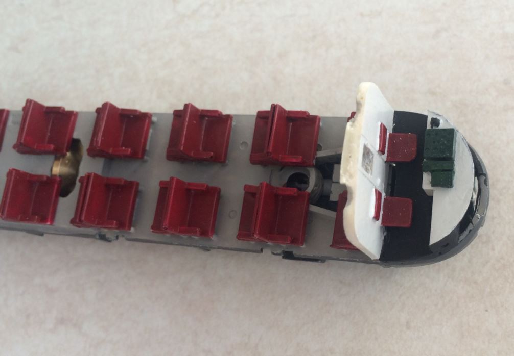

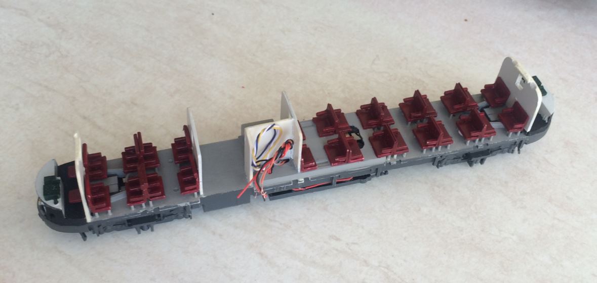

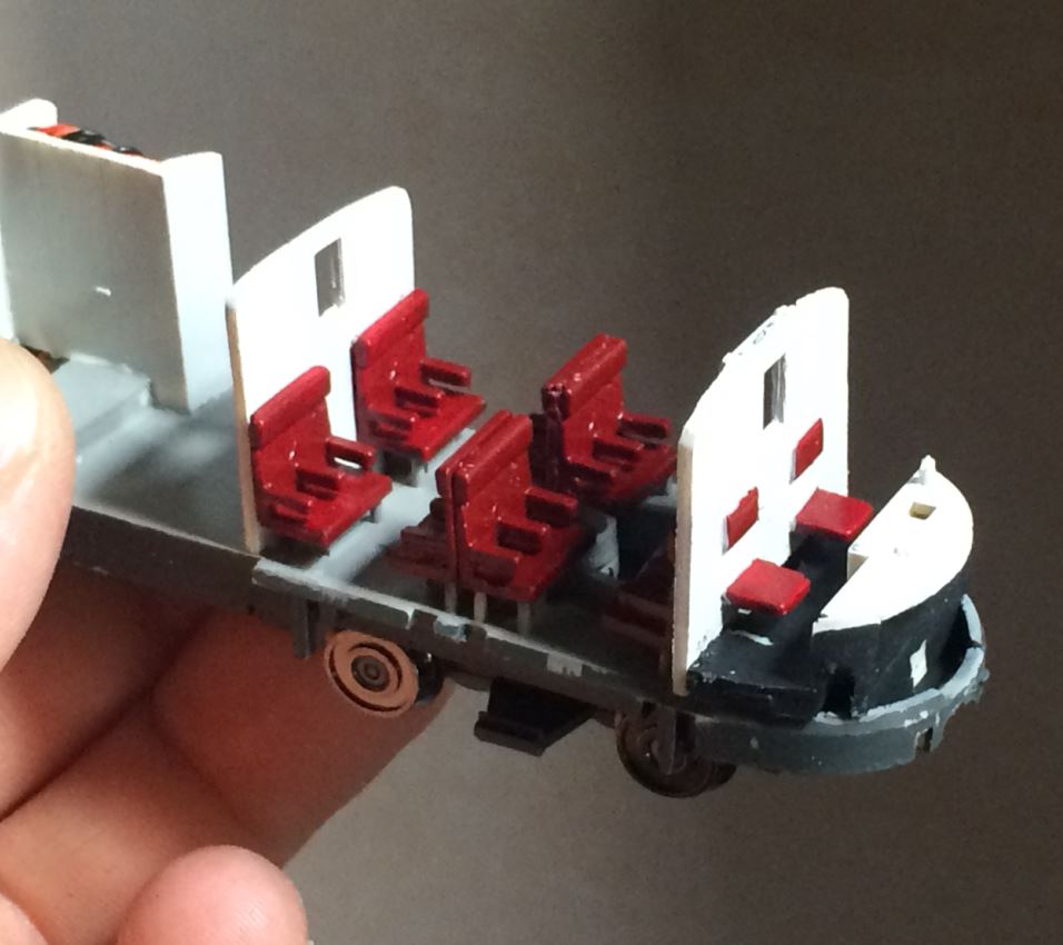

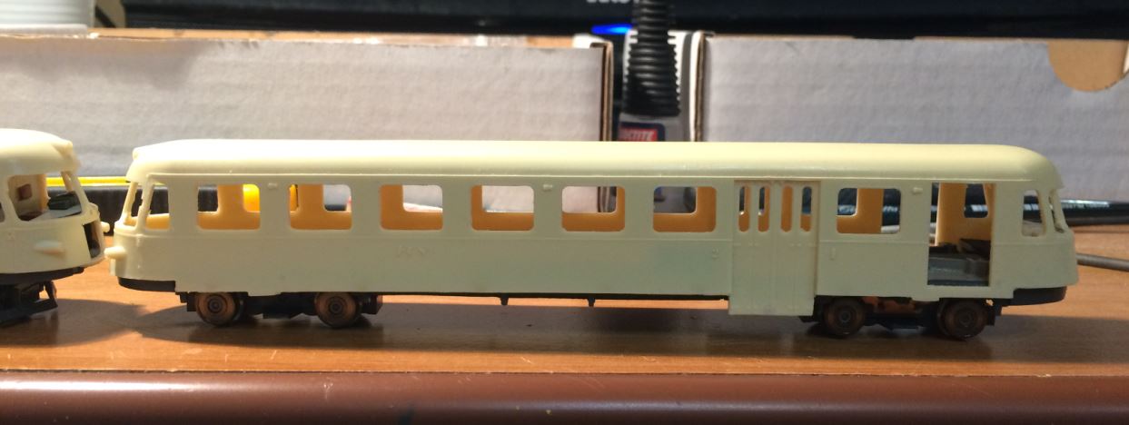

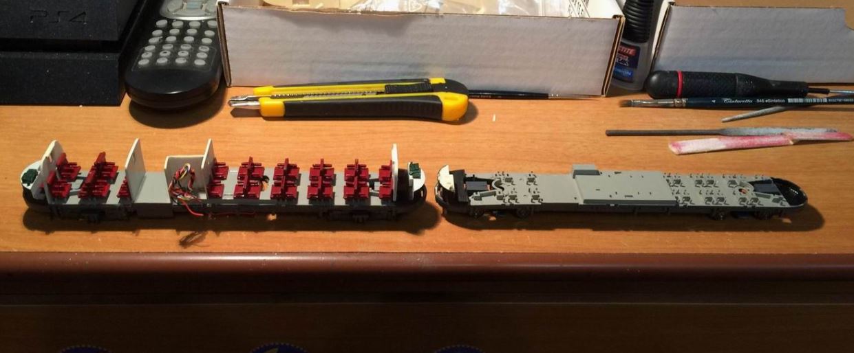

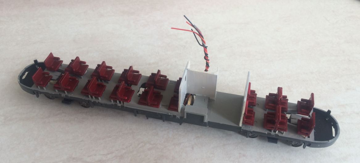

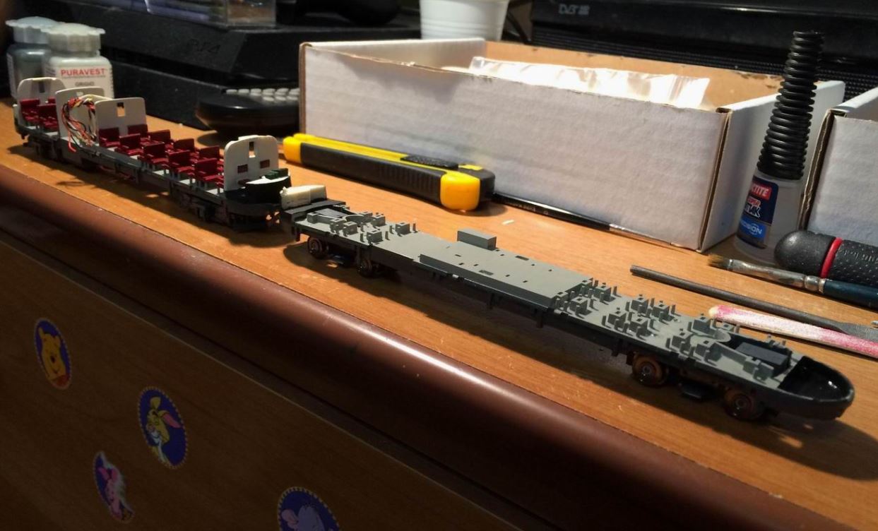

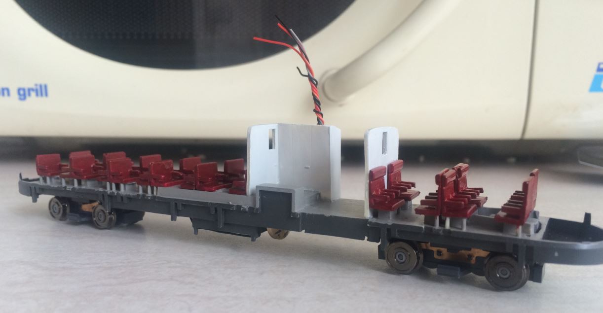

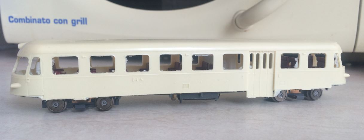

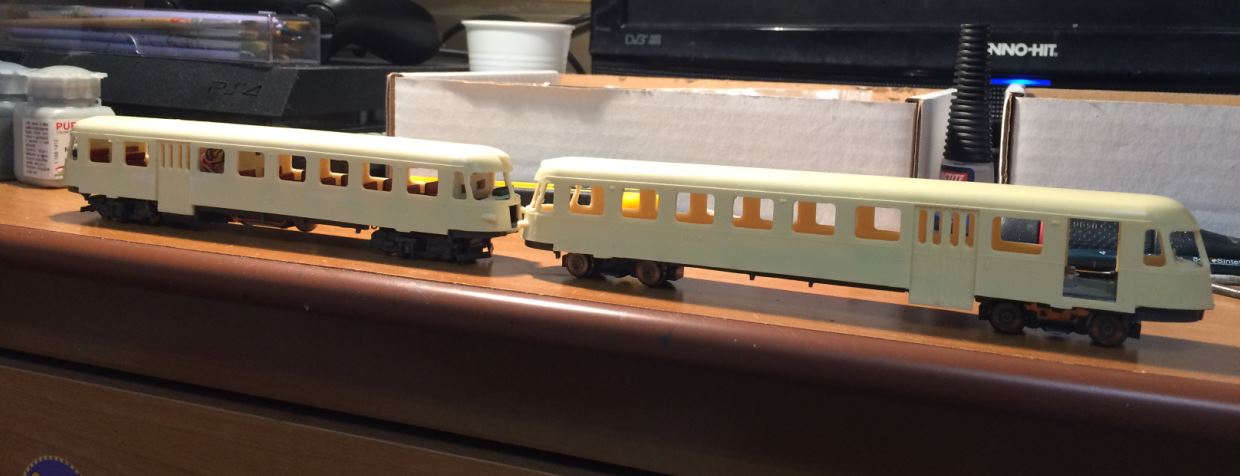

Ora sto iniziando la meccanica dell'RPe, simile all'ADe, ma senza motorizzazione, diciamo che è strategico...[:I]
Naturalmente avrà anche lei luci di testa ed interne.
Montare tutti i sedili e gli interni, verniciarli, pareti, banchi... dopo un po diventa.. non dico noioso... direi più.... ripetitivo... :grin:
In questo modo una volta finiti i telai c'è più divertimento a fare le casse... :cool:

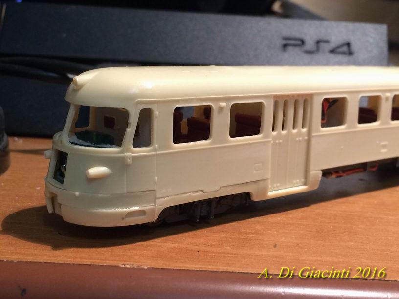

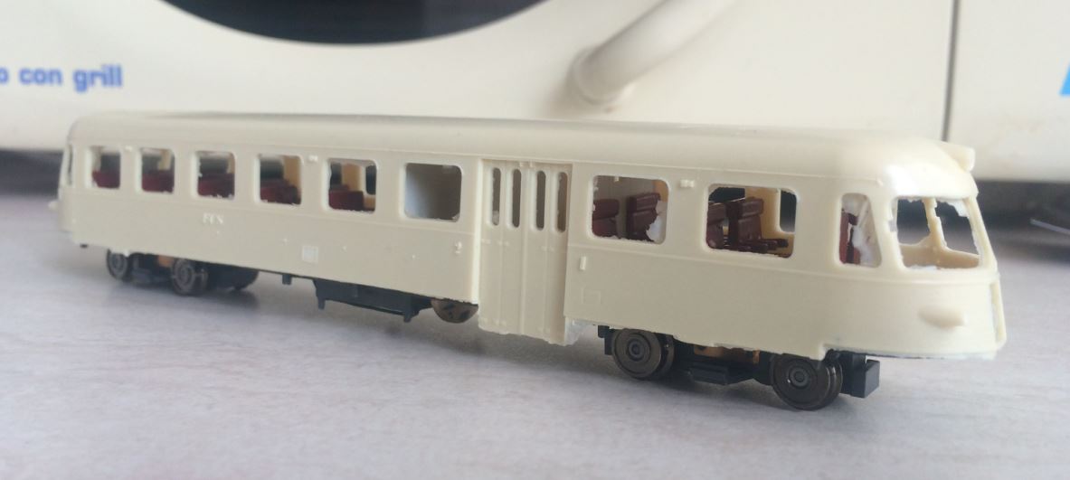

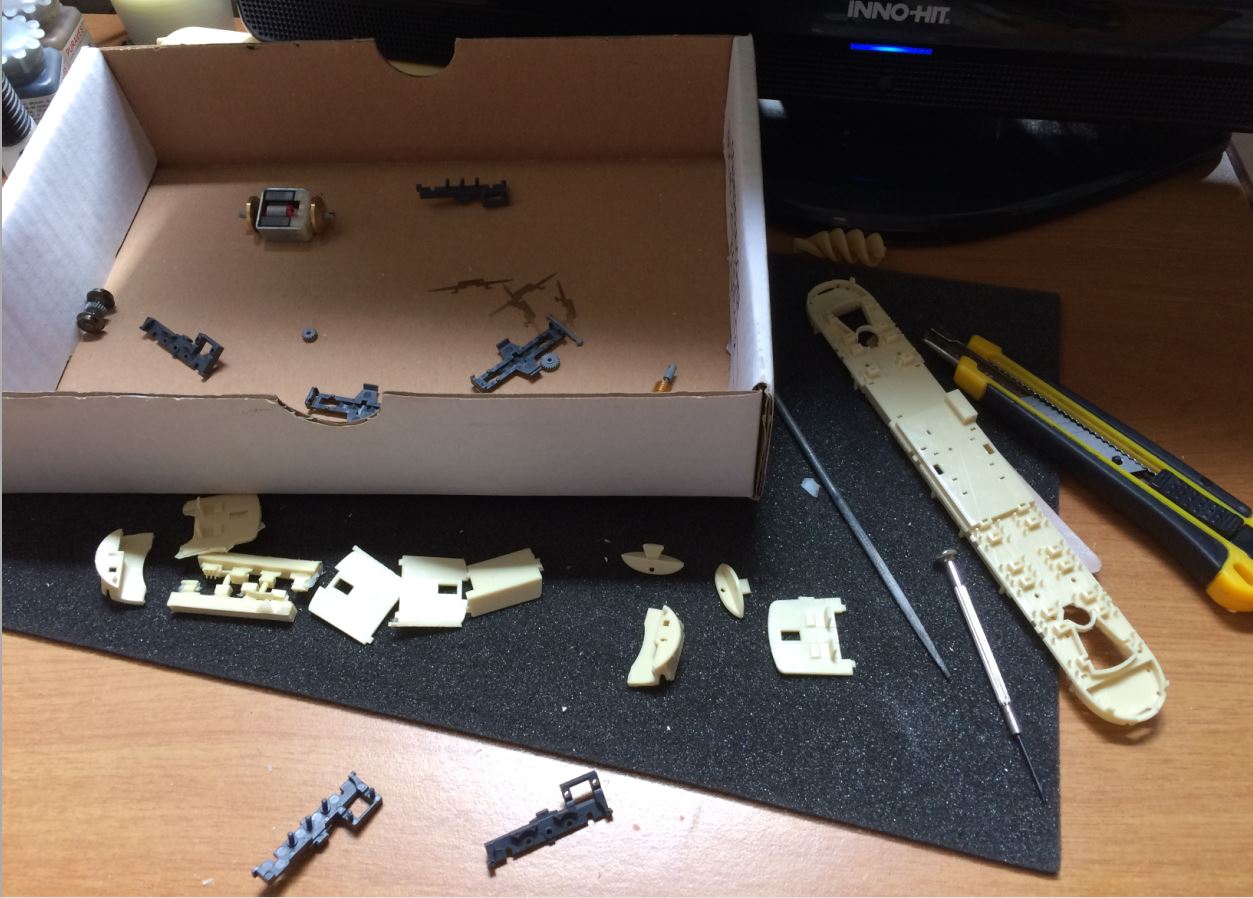

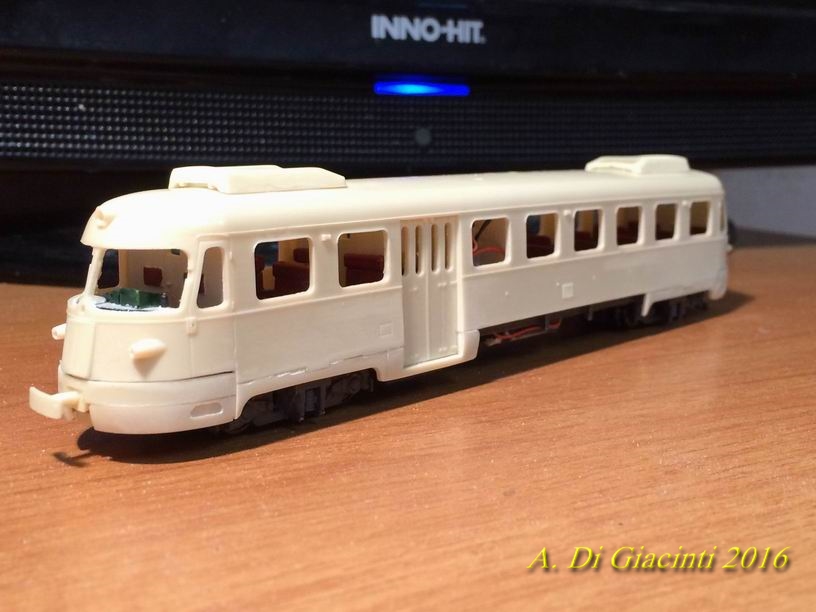

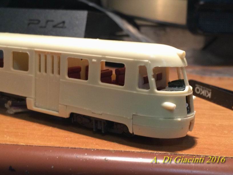

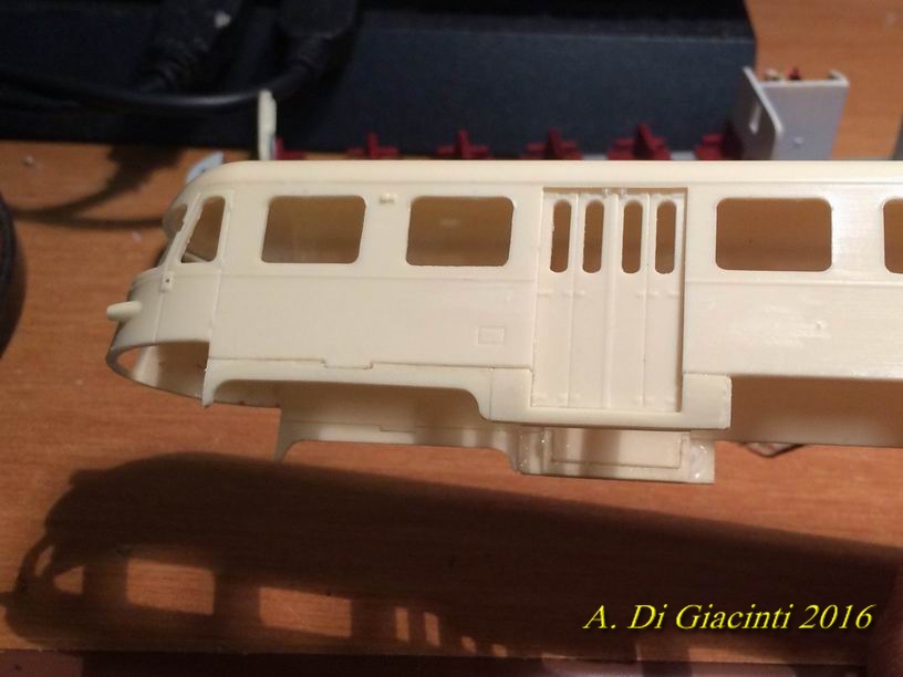

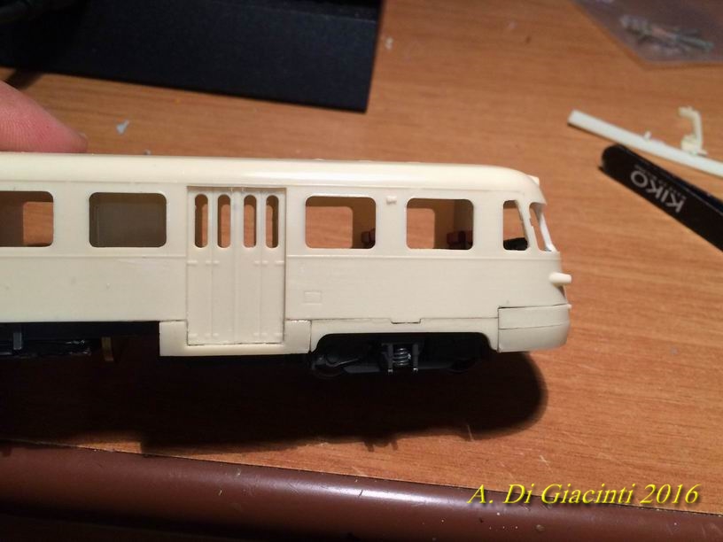

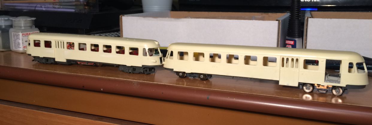

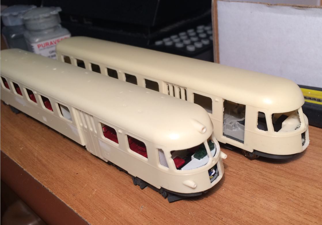

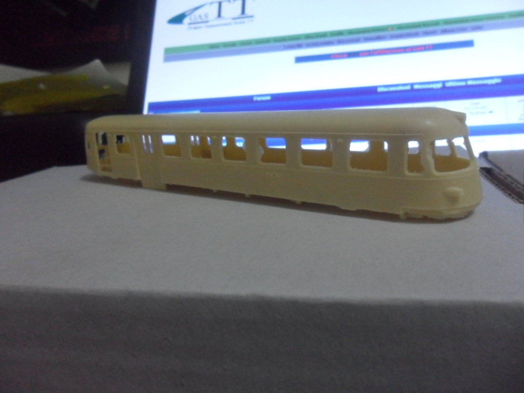

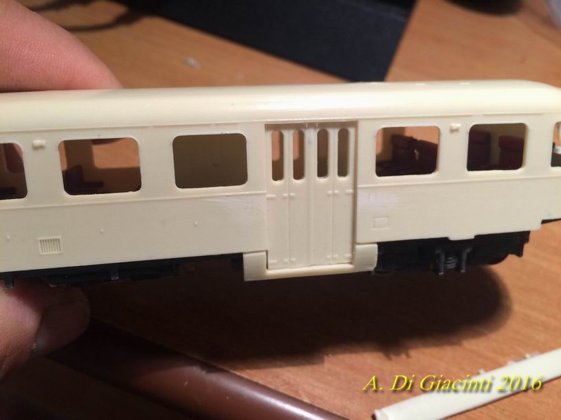

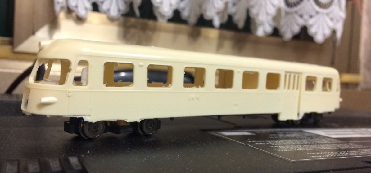

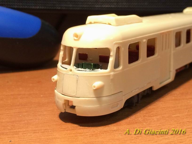

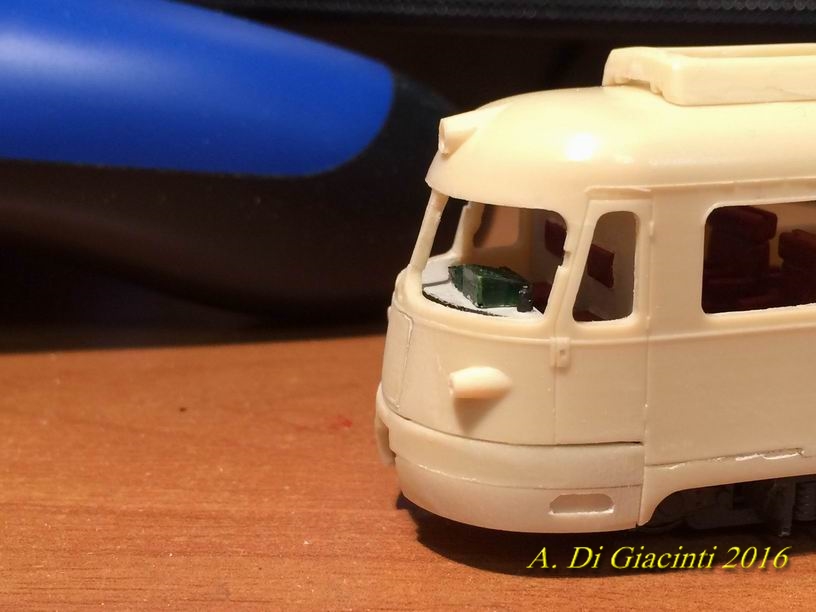

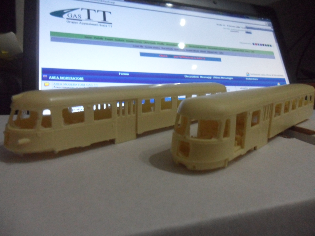

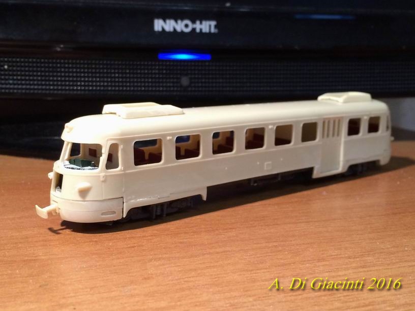

Buonasera a tutti, tiro su il filetto dopo un pò di tempo che sono stato assente dal forum.. ma i lavori sono comunque andati avanti... :wink:

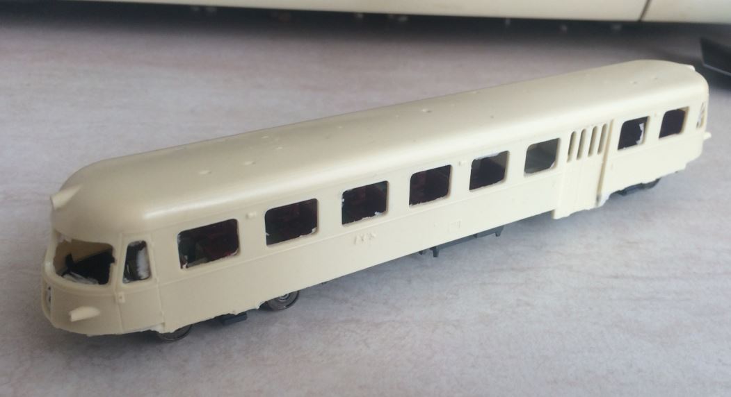

Attualmente ho quasi completato il lavoro di montaggio e verniciatura dell'ADe, ma andiamo per ordine...

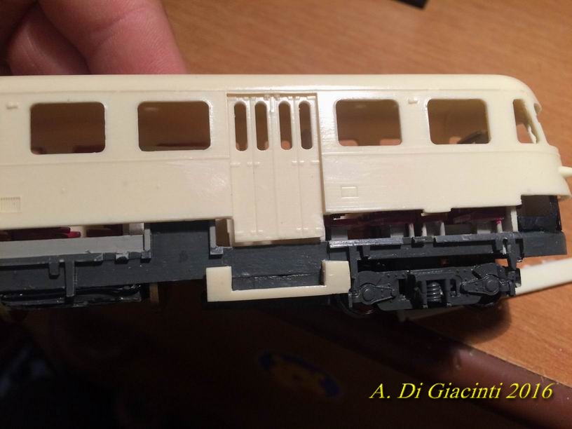

Ho preferito montare le carenature del sottocassa direttamente con la cassa, contrariamente a come l'ing. Tuveri ha predisposto, ma se devo essere sincero... non so per quale motivo l'ho fatto... :cool:
Ho preparato un abbozzo di tutti i pezzi della cassa grezzi principali per rendermi conto dell'insieme.

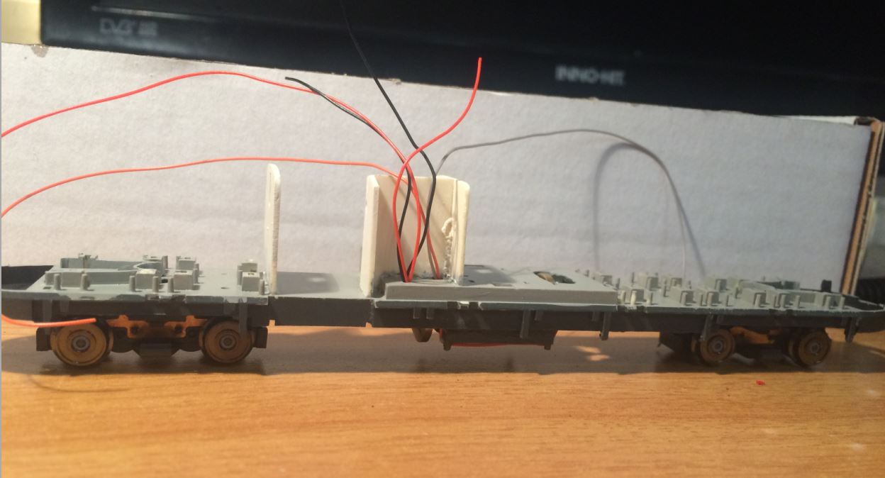

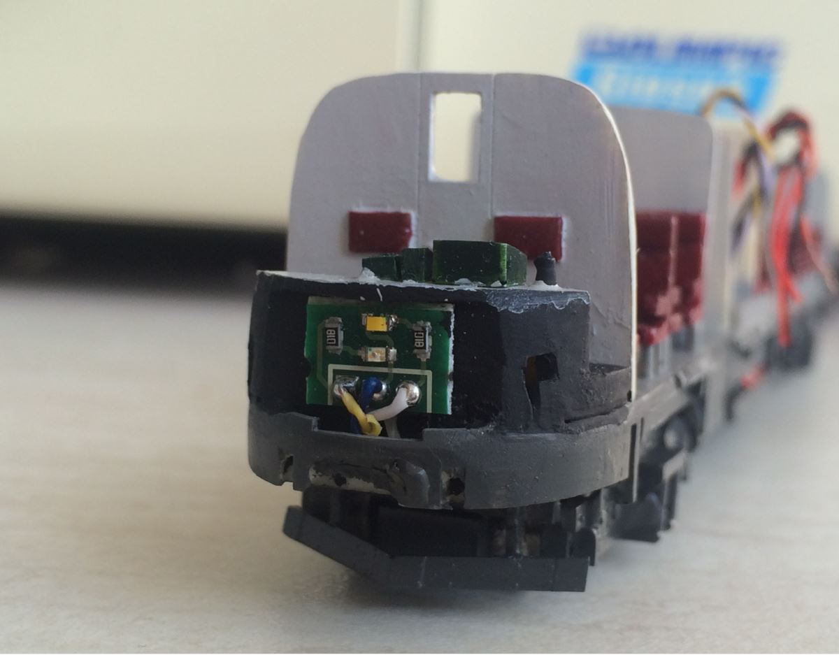

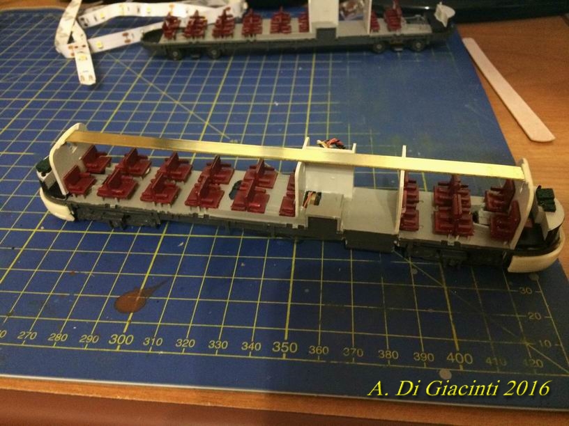

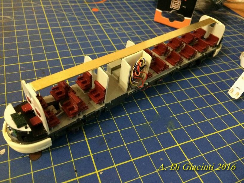

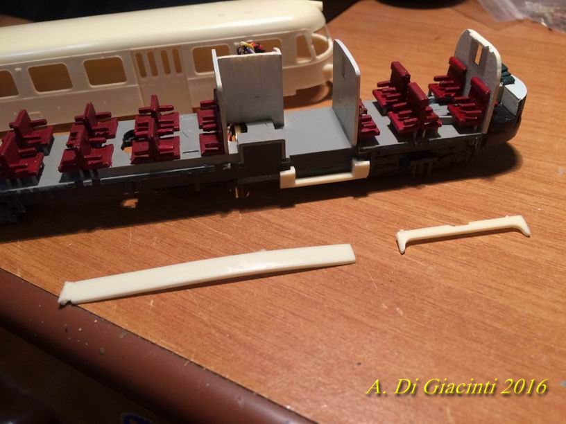

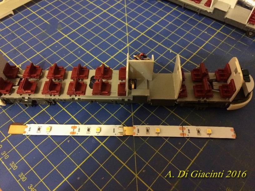

Dopo di che è toccata l'ora dell'illuminazione interna.
Ho deciso di mettere una barretta di ottone che corre su tutta l'altezza dei scompartimenti con dei led smd adesivi attaccati sotto ed un'apposita resistenza per rendere bassa l'intensità della luce interna (anche se si può modificare con le cv), ma io sono... all'antica...[:I]
