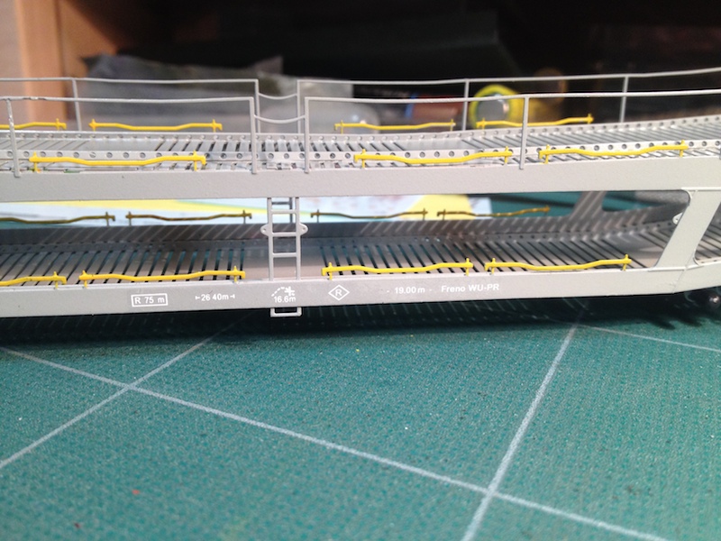

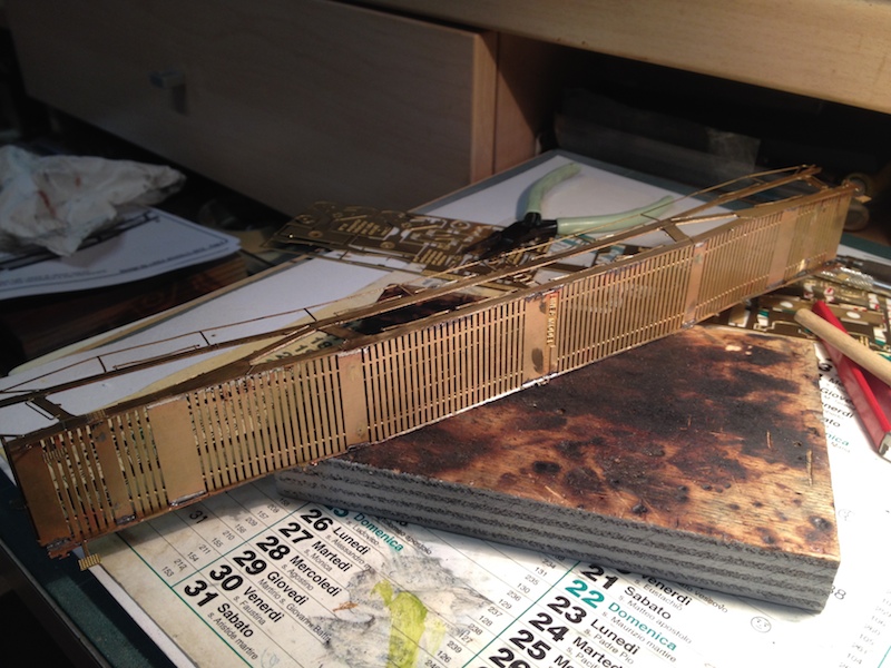

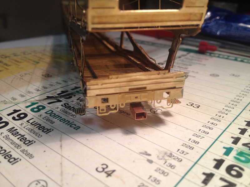

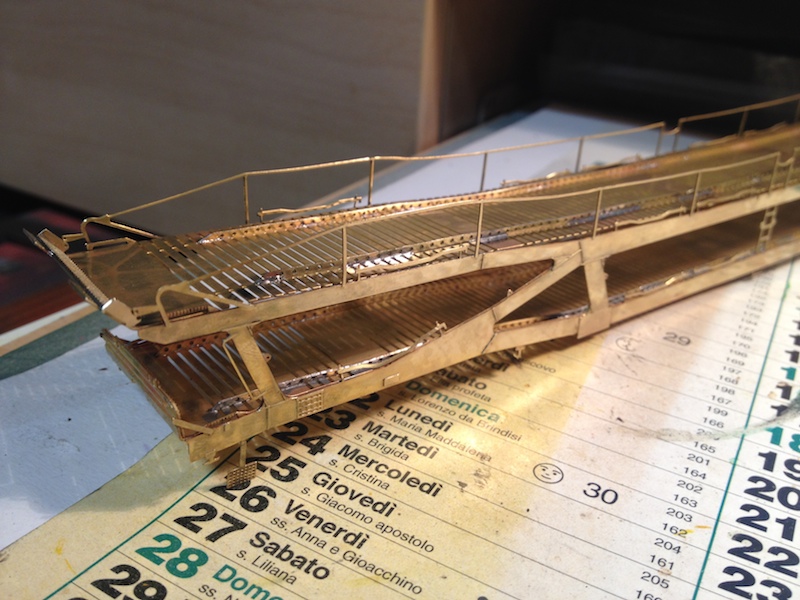

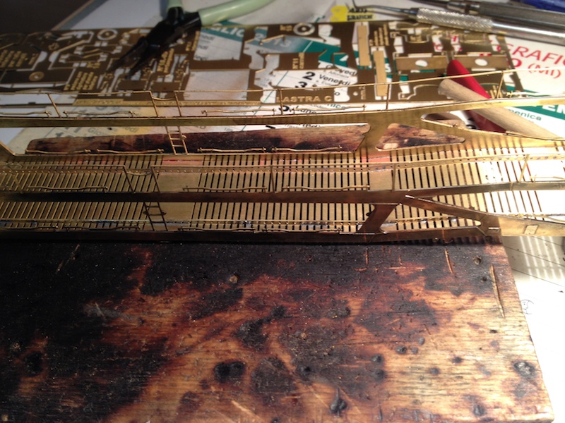

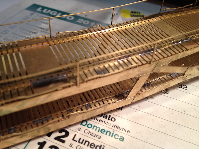

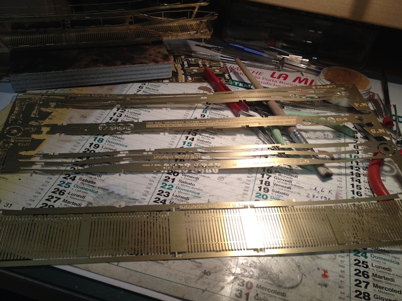

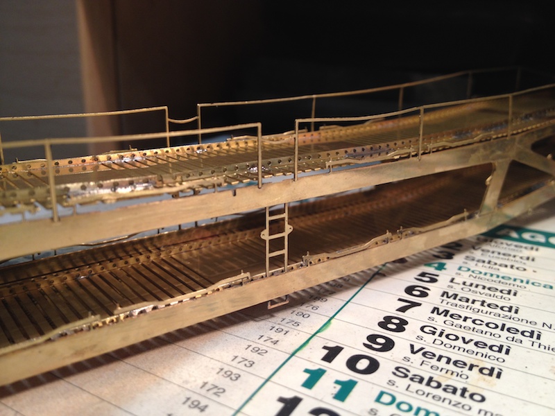

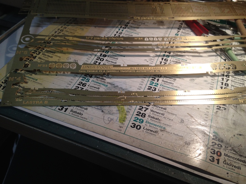

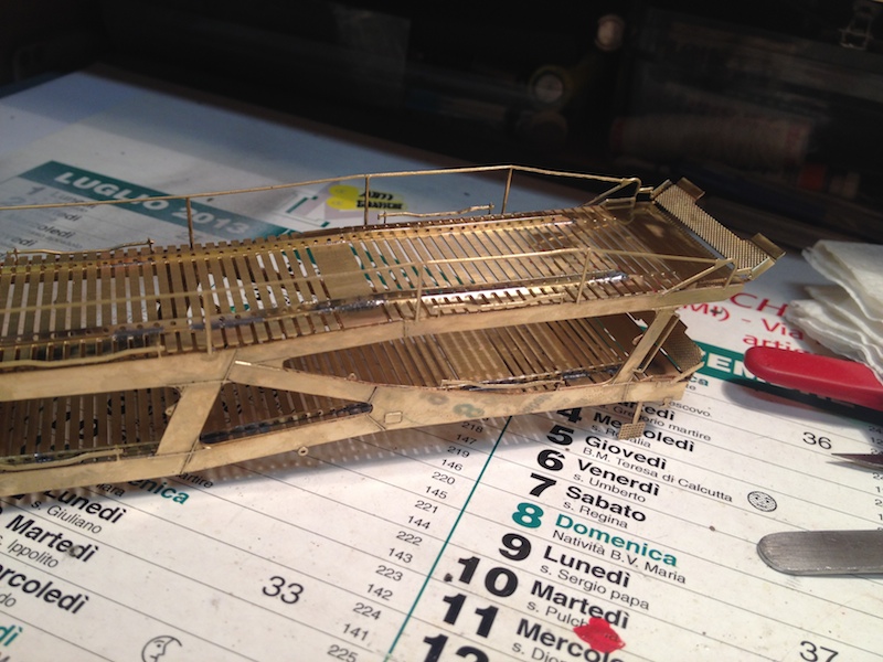

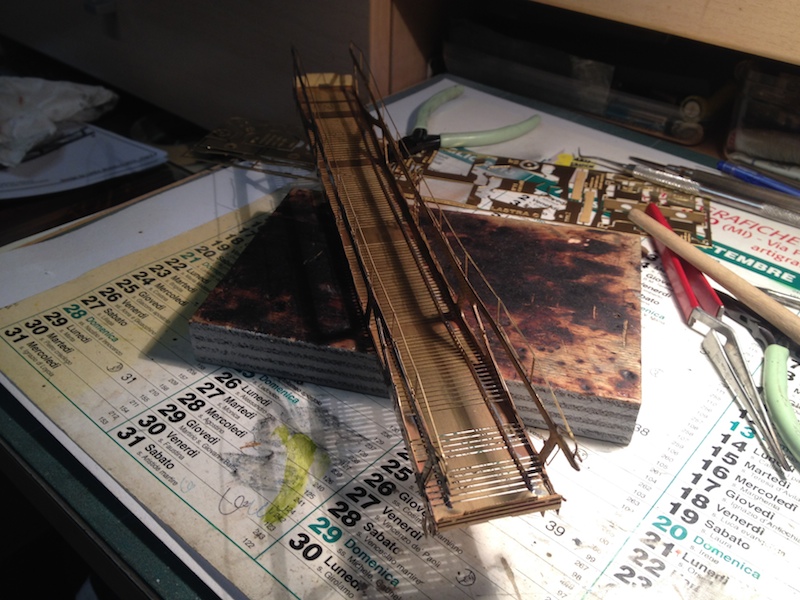

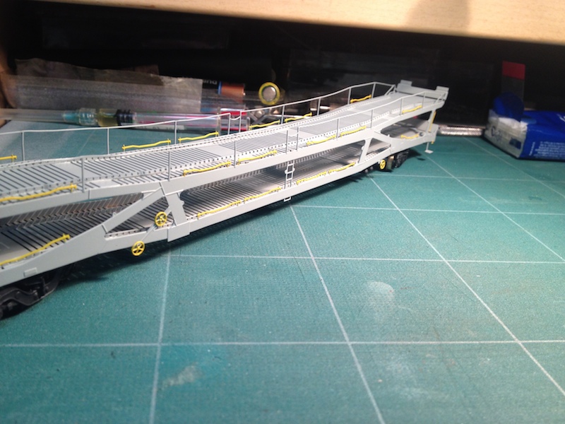

Ciao amici, eccomi a condividere con voi una nuova avventura, il classico carro porta auto DDM delle ferrovie dello stato; il modello è della Lineamodel
174,2 KB
Modello molto ben curato ma come al solito anche questa volta mi hanno mandato i respingenti destri e mancano i sinistri (sono quelli con gli angoli smussati per intenderci); pur essendoci pochi pezzi da assemblare è abbastanza ostico da fare, le fiancate devono essere saldate in coppia ed essendo parecchio lunghe non nascondo che qualche difficoltò l'ho avuta perchè se si scaldano troppo con la fiamma tendono a deformarsi, consiglio di partire dal centro e poi spostarsi verso le estremità; per chi volesse cimentarsi nella costruzione un avvertimento, montate prima il gancio e poi il frontale del carro (contrariamente a quanto descritto sulle istruzioni) altrimenti piegherete inevitabilmente il gancio e farete molta fatica a ripristinare il tutto.
Vi lascio alle foto, dimenticavo è un regalo fattomi dagli amici, adesso Enrico tocca a te cimentarti, vedrai che divertimento.....

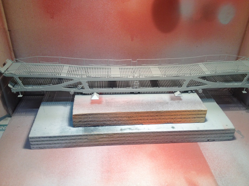

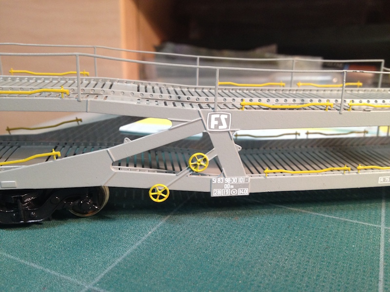

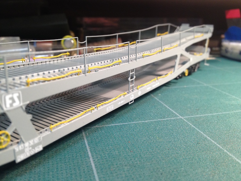

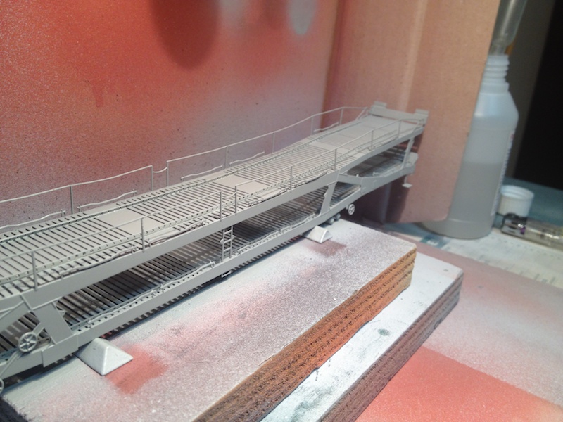

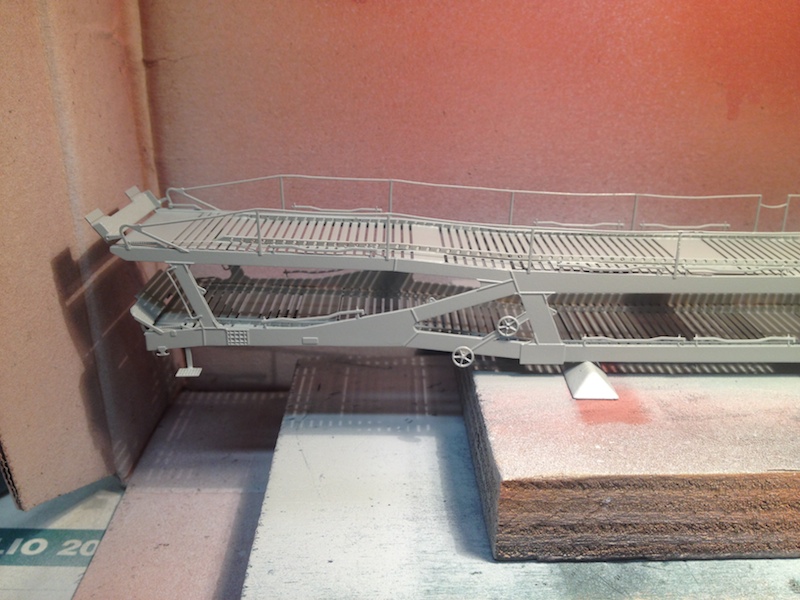

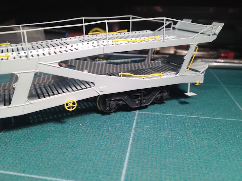

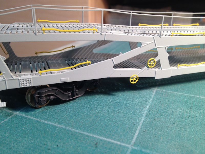

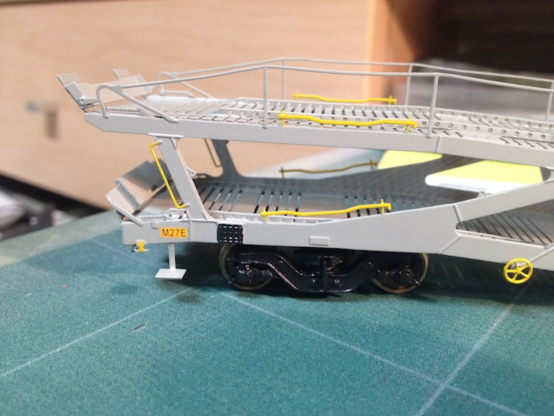

Per la colorazione ho evitato di fare il carro con i colori consigliati dal venditore, ho cercato in rete ed ho trovato questa colorazione che mi garbava di più.
Date fuoco alle micce, le critiche sono sempre ben accette

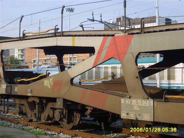

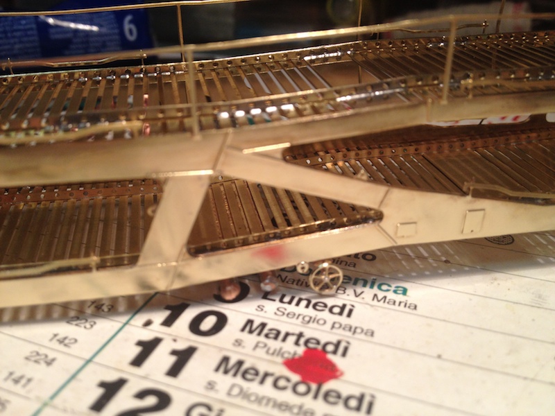

Invece le critiche sono da fare a Lineamodel ( e mi dispiace, perché ritengo i loro modelli, che acquisto regolarmente, tra i più belli ion circolazione).
Questo contiene due grossolani errori che mi meraviglio occhi solitamente attenti non abbiano segnalato :grin: .

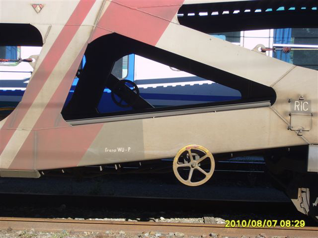

I pianali, al vero, non sono traforati come hanno fatto loro, se ne era discusso anche sul forum ASN e nessuno ha mai visto un modello con quel tipo di pianale.

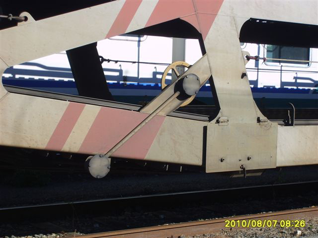

Altro grave errore sono le manovelle del freno:
83,61 KB
Come si vede bene dalla foto, di manovelle, ce n'è una sola, quella superiore e non è collocata all'esterno, ma all'interno.
sotto c'é uno scatolotto cilindrico che rimanda al lato opposto dove c'è una seconda manovella, questa si, esterna.
85,46 KB
Poi c'é il discorso delle saldature ( non le tue che sono perfette :grin: ) imitate da Lineamodel.
E' vero, ci sono, ma come le hanno fatte loro sono esagerate.
Sembrano cordoli.
Immaginate lo spessore di una saldatura ridotto 87 volte: praticamente scompare.
Comunque, questa è una scelta che non condivido, ma che ci può stare, quello che è inaccettabile è che dei professionisti cicchino in modo così clamoroso un modello.
In fondo, basta osservarlo con attenzione. :grin:

@Giuseppe
In effetti avevo notato l'errore segnalato da te (solo il freno in verità, le saldature mi erano sfuggite) ma analizzando i carrelli avevo visto anche che mancava una molla della sospensione, il modello ne riproduce una centralmentre, dalle foto viste in rete mi pare ce ne siano due alle estremità del carrello

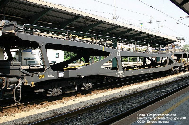

Ciao , non è proprio un errore. Questo tipo di furgone ( furgone non carro,in quanto immatricolato con la numerazione delle vetture passeggeri) montava agli inizi il carrello tipo A24 ( quello che si vede nella foto che hai postato tu ) successivamente ( anche per permetterne la circolazione in composizione a treni con velocità d'impostazione piu elevata) venne equipaggiato con carreli tipo Fiat ( vedi foto allegata) quello che probabilmente è compreso nel kit.Nel modello che io ho realizzato per l'ASN in kit sono forniti a richiesta tutte e due i tipi di carrelli. Ciao Nino
Non hai pensato, prima di colorarlo di modificarlo?
Non era difficile spostare all'interno la manovella e non mettere quella in basso.
Invece, per i pianali, non potevi fare molto, a meno che tu non fissassi sotto una sottile lamina.
Per il discorso carrelli ti ha già risposto Nino.
Comunque, non vorrei che colpe non tue facessero apparire meno importante il lavoro che hai fatto.
E' superlativo :cool: :cool: :cool: :cool: :cool: :cool: :cool: :cool: .

@Giuseppe
Si Giuseppe, avevo pensato di farlo ma non sono riuscito a trovare foto che mi facessero vedere esattamente come poterlo realizzare, la scatola ingranaggi intendo, nel dubbio l'ho lasciato così e mi pento di non avere seguito l'istinto, se mani ce ne fosse un prossimo da montare non mancherò di apportare le modifiche e sistemare anche questo, lo tuffo nel solvente e rivernicio il tutto dopo le modifiche; sai che non è male l'idea anche di mettere una lastrina sottile sotto le "stecche" in modo da fare un piano unico, sono le curve del pianale che mi preoccupano, ce ne sono ben 4 ogni piano......[:0]
Messaggi: 7740
Re: Carro bisarca FS DDM
Grazie Nino, non avevo trovato foto in rete con quel tipo di carrello :wink:
@Giuseppe
Quando non sai come fare... posta qui; che ci stiamo a fare noi? :cool: :cool: :cool:
Per le pieghe non è un grosso problema, anche perché sono poco accentuate.
Hai due possibilità: usare lacca d'asfalto e cloruro di ferro ( se ti interessa ti spiego come) o semplicemente creare una leggera linea di piega con una punta sottile e un righello.
Oggi ho guardato un po' sul sito Lineamodel, e ho visto che nel modello montato come esempio, la manovella superiore l'hanno messa , correttamente, all'interno.
Magari ti è sfuggito.
Invece ho visto un'altro errore: in prossimità della testata opposta hanno messo anche lì una manovella che nella realtà non c'è.
Evidentemente sono innamorati delle manovelle... :cool: :cool: :cool:
