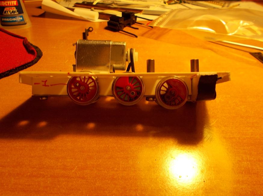

Quesito difficile da risolvere, almeno per me.
Se la puleggia era più piccola bastava allargare il foro, ma è più grande.
Azzardo un'ipotesi, se si potesse saldare uno spessore sul perno per portarlo ad 1,2 mm. ma non so se è fattibile.
Altro non so.

Bisogna considerare le dimensioni e le possibilità innazitutto.
- Per saldare qualcosa sull'acciaio ci vuole un marchingegno da saldatore professionista che vidi a suo tempo e di cui non ho mai imparato il nome. Ma, anche a trovarlo e poi saperlo usare, il calore generato (quello necessario a fondere l'acciao da saldare insieme) difficilmente lascerebbe intatto il resto del motore.
- L'idea della colla bicomponenete potrebbe essere valida ma c'è il fatto di riforare praticamente nello stesso foro di prima e così vanno considerati due rischi, il primo è quello di forare storto ed il secondo è che il restante decimo di colla si sbricioli e salti via. Infine bisognerebbe tenere ferma in qualche modo la puleggia (7 mm di diametro x 4 di largezza) mentre la punta gira. Non facile nemmeno questo.
- L'incollaggio di qualcosa ai lati potrebbe essere un'idea considerevole ma la lunghezza dell'albero motore che esce dal motore stesso è uguale ai 4 mm della larghezza della puleggia quindi (e supponendo) che ciò che incollo sia di 1 mm di spessore e considerando che ne dovrei mettere uno per lato (della puleggia) otterrei 6 mm di larghezza...
Le idee di frapporre qualcosa tra la dimensione dell'albero motore e della puleggia in modo da riempire i due decimi mancanti sono invece interessanti. Boccola e tubetto intendo, ma sono cose da procurarsi e non di facile reperibilità.
Inoltre resta sempre il fatto che si tratta di ricavarci cose piccolissime e quindi richiedenti ottima vista e mani microscopiche.
Ma la soluzione dovrebbe essere nel frapporre cioé nel riempire (o colmare) la differenza tra i due diametri...

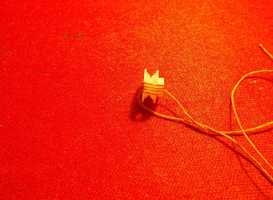

Il punto è che:
- il filo tappa il buco
- il filo è di cotone
- il cotone è vegetale (come il legno)
- il legno assorbe i liquidi
- il filo imbevuto di colla si gonfia come il legno
La soluzione è il filo!
Che cosa cucino domani visto che oggi non sono andato a comperare cose inutili?
Gli ingredienti sono questi:
Colla, filo e accendino: recuperati in casa e senza andare alla Nasa

@ Tutti,
Prima che qualcuno pensi di attorcigiare il filo all'alberino motore e poi incollarlo specifico che il filo va messo così:
Si infila il filo e si prova sull'alberino più volte...
fino a quando non balla più, non ha più gioco sui lati del foro intendo...
- Durante l'infilaggio del filo bisogna provare la puleggia sull'albero motore e questa deve entrare e uscire dall'albero motore senza sforzare e senza aver gioco.
- Bisogna capire quando il foro della puleggia (infilata dal filo come in foto) è abbastanza stretto (grazie alla presenza del filo).
- Poi una volta messa la goccia di Attak (l'Attak va messo sull'albero motore) la puleggia va infilata (sull'albero motore in un colpo solo.
Perché l'Attak a contatto ddel filo secca in un istante e se si esita si rischia di infilare la puleggia a meta e restare con un palmo di naso.
Bye

Forse non ho capito nulla, ma così facendo la puleggia non sarebbe centrata e avrebbe uno sbilanciamento.
Oppure intendi un giro completo del filo per tutto il cerchio del foro.

@ adobel55,
Se la puleggia ha la differenza di due decimi di millimetro non penso sia importante lo sbilanciamento.
Onestamente non ricordo se ho messo i fili tutti da un lato ma sicuramente non li ho distribuiti nell'intento di fare un bilanciamento.
Se ti capitasse un lavoro del genere ti suggerisco di avvolgere il filo che avanza a 'mo di miccia' tenedolo dalla parte che resta esterna rispetto al motore così quando bruci il filo i eccesso con l'accendino non rischi che te ne resti un pochino verso il motore.
Voglio dire che forse un pò di filo che non si brucia non è importante però almeno fai un lavoro pulito.
Ricordati di provare a mettere e togliere la puleggia sull'albero un per un pò di volte prima di mettere l'Attak (sul'albero motore) non solo per capire se sforza o balla ma ANCHE per prender el amano e capire quanta pressione fare. Questo perché una volta messa una goccia di l'Attak (sull'albero motore!!!) avrai praticamente una sola possibilta per infilare a puleggia e, se spingi poco rischi che ti resta infilata a metà, se spigi tanto rischi di premerla troppo vicino al resto del motore e poi magari non gira.
Scusa Pecè... ma avevi paura di forare fuoricentro e poi dici che non è importante il bilanciamento?[:0]
Ciao Pecetta.
Purtroppo devo darti torto. Un motore modellistico, anche se con trazione a cinghia, se non ben bilanciato, emetterà un rumore stridulo-ritmico pari al ritmo di sbilanciamento della puleggia stessa: Ovvero, ad ogni giro emettrà un suono di "rilassamento" oppure "stress" pari al "peso stesso" del bilanciamento errato che deve sopportare.
Ciò creerà anche anomala usura agli ingranaggi e meccanismi ad esso legati.
Il filo di cotone non mi sembra una buona soluzione. Sicuramente non durerà nel tempo.
Ricorda che i motori modellistici girano anche a 1000 RPM.
Non aggiungo altro, ma la NASA non c'entra nulla... :wink:

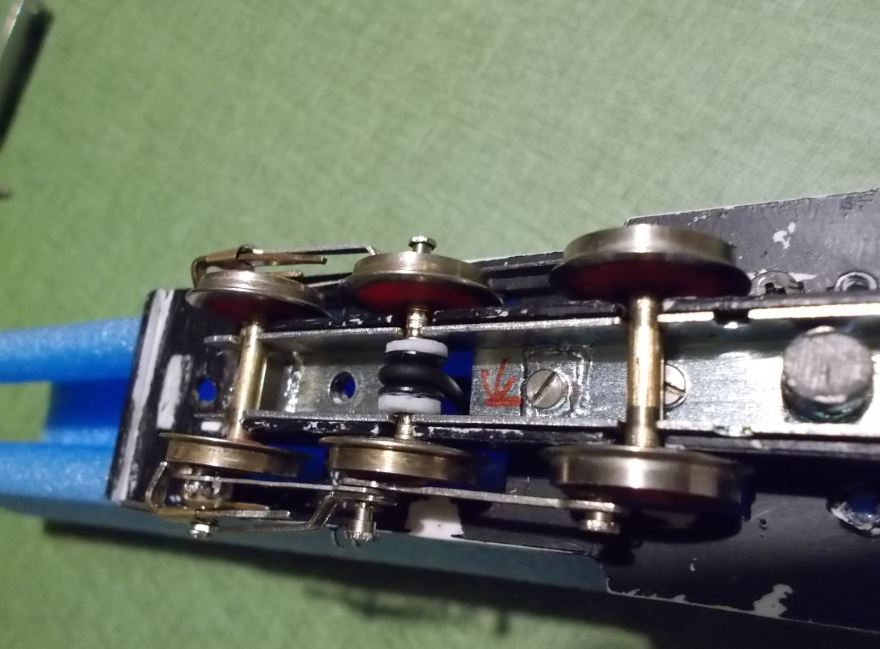

Due fotuzze per i biellismi e il sotto:
Nella prima si vede il dettagli del biellismo come montato adesso.
- In avanti gira bene
- Indietro si blocca
- Boh, c'è qualcosa che tocca.
- Ah, se ci riproverò in futuro devo studiare anche un sistema per regolare l'altezza del motore rispetto all'asse perché se uso un gommino più stretto sfrozo il motore di bbbrutto e scalda fino a scottare in mano in tre minuti poi, dopo vari tentativi e prove con una collezione di gommini lunghi e corti ho finalmente 'trovato la quadra' e adesso nonscalda più.
- Il must sarebbe di farlo andare con un gommino di aderenza (ma forse è troppo sottile), ma per il momento (e poiché da qualche parte sforza) continuo con il gommino dei lavandini che è più grosso e resistente.
Il telaio metallico (zincato) proviene da una FNM 270 RR e anche 3 delle 4 bielle che collegano le ruote :
La quarta biella è autocostruita (acc è rimasta di la) e quelle che collegano ai cilindri + il resto provengono da... boh![/br]
Vituzze prese da u lettore CD e carta di spagna per far scorrere le bielle lunghe avanti e indietro condiscono i tutto.
Ah, la ruota anteriore ha l'asse ricavato da un tondino di ottne di 3 mm perché aveva il fori centrali semi distrutti e cosi ho dovuto arrangiarmi.

Questa l'ho messa per far vedere meglio che il gommino di sotto è ovviamente girato di 90" rispetto al sopra sul motore.
L'ho messa perché ho paura che Liftman nelle numerose prove che dovrebbe fare per capire rischia di darsi l'elastico sul naso...
Uauauauauauauaua :razz:
A parte gli scherzi:
-La ruota collegata al gommino è quella centrale e questo perché avevo pensato che gli resti meno difficile trasmettere il moto al biellismo davanti mentre trascina quello dietro piuttosto che fargli fare doppia spinta di bielle in avanti e 0 all'indietro.
- Il nero attorno al gommino corrsponde alla 'guida a V' (come una puleggia) per tenere il gommino (altrimenti 'sgomma sull'asse'. Cioé slitta).
- Il bianco ai lati del nero è un'aggiunta di plastica perchè a seconda di come il gommino gira tende a spostare le ruote di qui e di là e aumenta i blocchi.
- Se i dadini che tengono le bielle vi sembrano 'sbeccati' è per le milioni di volte che li ho svitati e avvitati mentre cercavo di capire come fare per far girare bene il tutto.
- Le due viti che sono avvitate sotto tengono il motore.
- Se avete notato il telaio in plasticard l'ho verniciato e poi semi-distrutto perché a furia di tentativi...

Fotina festiva:
Applicati mancorrenti:
Piccoli ritocchi color bronzo come l'originale
Il motore gira che è una bellezza e la puleggia non si muove dal suo alberino.
Hihi!
Bye
