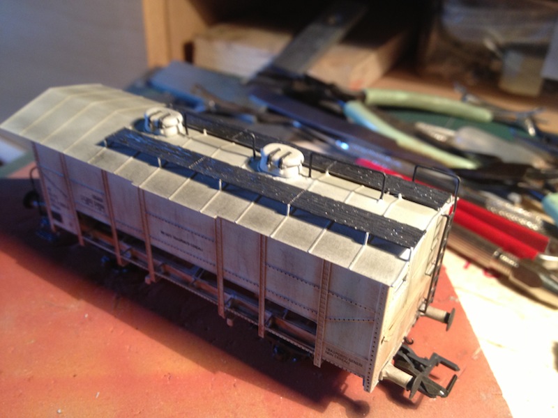

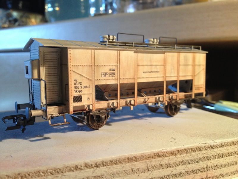

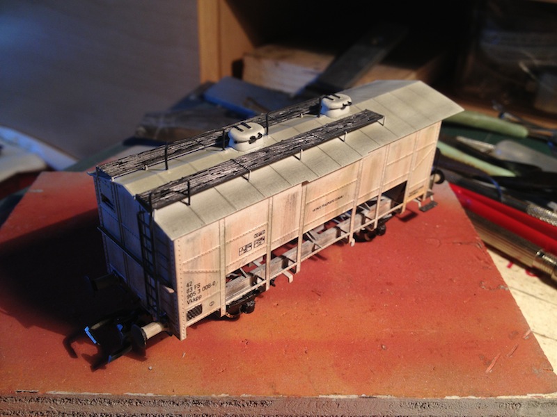

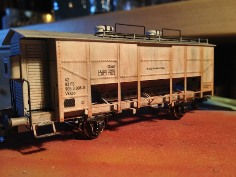

#34 Messaggio da lorelay49 »
E si.... sembra facile ma non lo è per niente e queste foto ne sono la prova.......
124,34 KB
117,57 KB
131,25 KB
140,46 KB
Sicuramente dovrò fare un corso accellerato, ho provato con le polveri a secco ma non sono sodisfatto per niente :cool: :cool: :cool: :cool:

#35 Messaggio da dilan »
Ciao Giuliano,
secondo me non è per niente male, forse dovresti sporcare un po di più il tetto.
Vista la perfezione a cui sei arrivato per il montaggio dei kit, dovresti cominciare ad usare l'aerografo con il quale puoi dosare il colore senza pericolo di colature.
Con l'aerografo riesci ad ottenere effetti impossibili da ottenere con le bombolette, siamo su un altro pianeta.
Puoi ottenere anche l'effetto polvere che specialmente sui carrelli è favoloso.
Se lo provi una volta, non lo molli più.
Provare per credere
Messaggi: 7713
Re: Carro FS UKKpp in ottone
#36 Messaggio da giuseppe_risso »
Che tu non sia contento é un buon segnale, significa che migliorerai ulteriormente.
Ma già di questa sporcatura devi essere soddisfatto.
E' leggera, ma bella e realistica.

Messaggi: 3674
#38 Messaggio da lorelay49 »
Vi ringrazio per i complimenti ma ripeto che non mi soddisfa, ho usato solo polveri per eventualmente poterle togliere, so che con l'aerografo si possono ottenere sfumature migliori ma il lavoro è irreversibile.....
Proverò a fare delle modifiche con polveri diverse poi chiederò consigli a voi amici.
