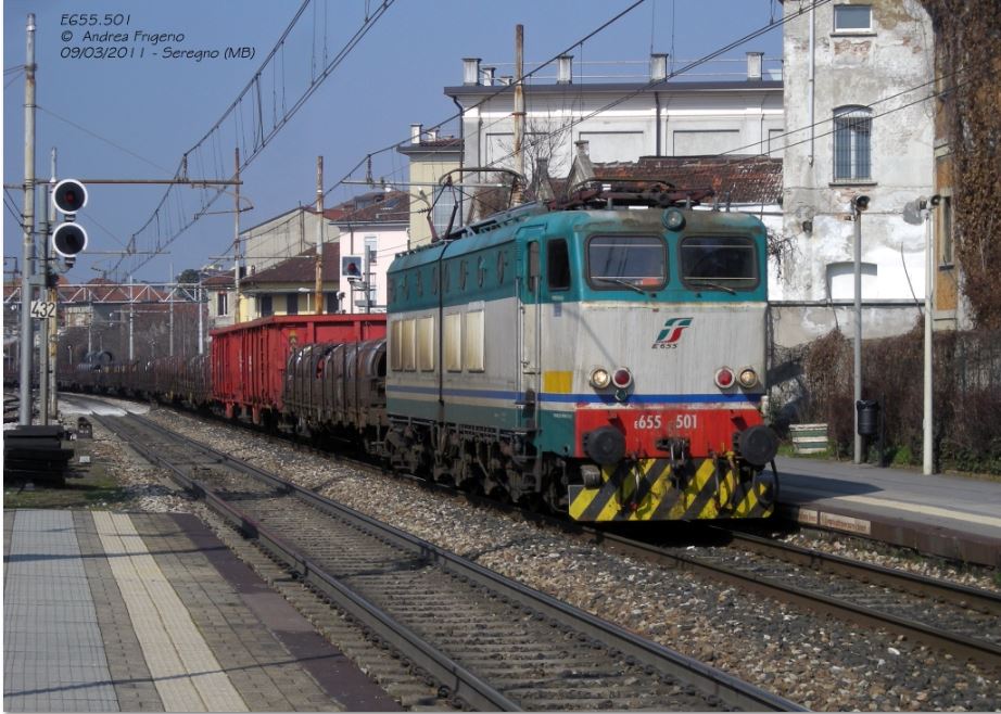

Questa volta intendo realizzare la E 655-501
129,54 KB
Questa locomotiva mi servirà per la trazione di treni merci, nella fattispecie trainerà 8 carri chiusi, sei dei quali sono quelli che ho realizzato dal kit di montaggio Ferfix del carro Hbbins.
Intanto due parole sulla macchina reale, mai riprodotta da nessun produttore in scala H0. La macchina è stata costruita come E 656-501 nel 1986 da Sofer-Ansaldo e fa parte della quinta serie di "Caimani", ovvero la versione più moderna ed aggiornata di questo gruppo di macchine, dispone infatti dei due gruppi statici "ARSA" da 120 kVA in luogo dell'unico convertitore statico da 180 kVA o dei due motoalternatori montati sulle serie precedenti. La locomotiva è stata trasformata in E 655-501 nel 2003, ha ricevuto la R.O. presso le officine di Verona nel 2008 ed è attualmente assegnata al deposito locomotive di Genova Rivarolo, da qui anche la scelta di questa locomotiva in particolare. Come di consueto è bene documentarsi sulla macchina vera, con il maggior numero di foto e informazioni possibili.

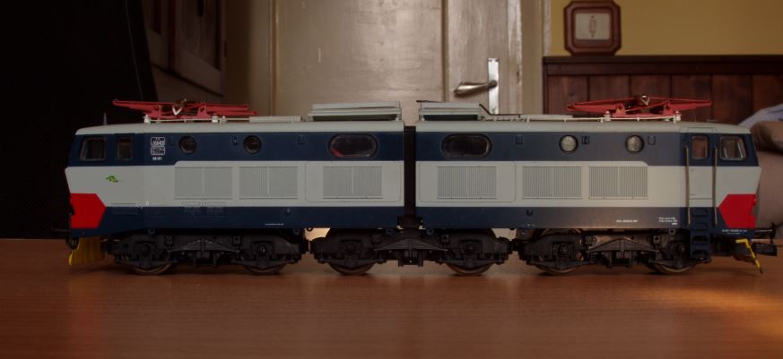

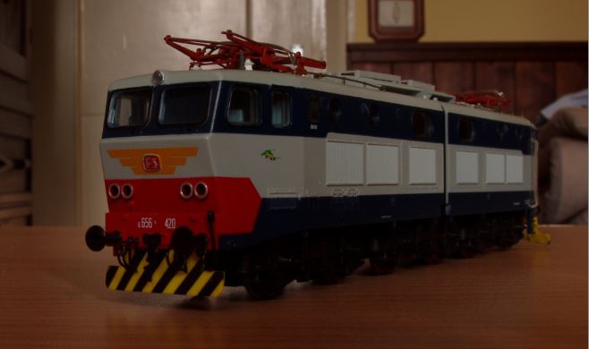

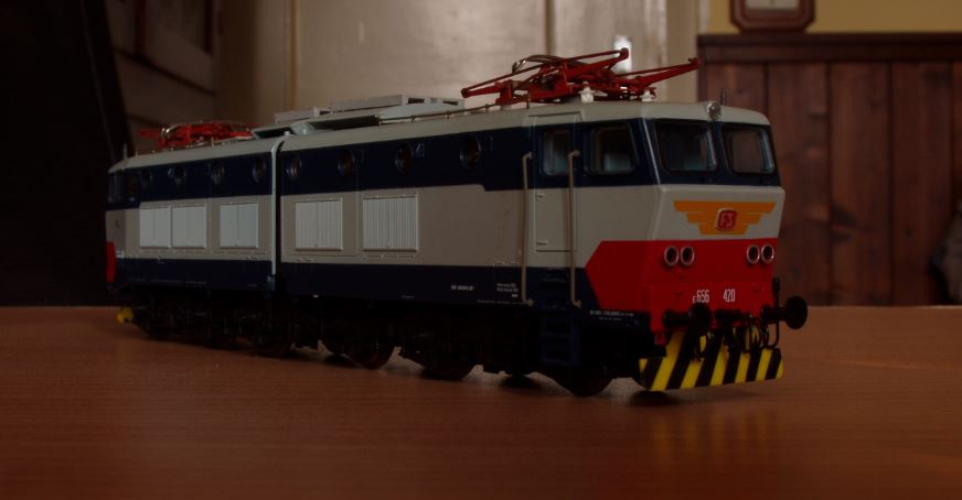

Per l'elaborazione partirò da una Lima E 656-420 del 1992, un modello che riproduce una macchina di quinta serie, adatta quindi allo scopo. Il modello pur avendo oltre 20 anni si difende ancora bene, seppur il confronto con le più moderne ACME, Roco e le stesse Hornby fa preferire per queste ultime tre. La locomotiva è cardanica, ha il telaio in metallo e non è predisposta per il digitale.
Ecco alcune foto della locomotiva di partenza

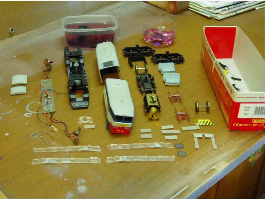

Il primo step consiste nello smontare la macchina in tutte le sue parti. L'operazione non è stata difficile, tutti i particolari riportati sulla cassa, incollati, si rimuovono facilmente, pur con cautela. Il collante utilizzato non esercita una presa eccessiva. Una volta smontata in tutte le sue parti si ripongono separatamente i dettagli meccanici da quelli estetici, in scatole ben chiuse, onde evitare di perderli. Ho poi immerso in alcool tutte le parti meccaniche sporche di grasso, per ammorbidirlo e favorire la successiva rimozione con spazzolini, pennello acqua e sapone.
Ecco una foto della macchina smontata in ogni sua parte.

Grazie per la fiducia accordata, il caimano sarà il più fedele possibile all'originale E 655 501 che vedi in foto, quindi il livrea XMPR
Quello che potrà cambiare è il numero della macchina, dipenderà dalla disponibilità delle targhe. Rimarrà comunque sempre una E 655 di quinta serie e in XMPR.

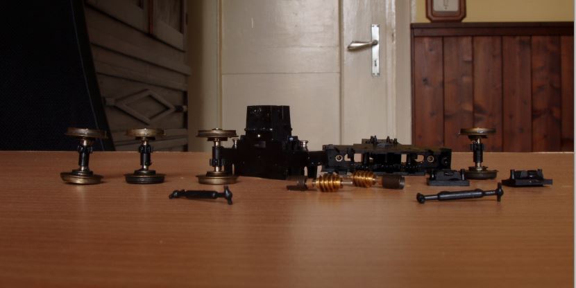

Intanto oggi ho fatto un ulteriore piccolo passo (tanto per rimanere in tema). Ho smontato e pulito i castelletti di trasmissione, rimasti a bagno la notte in alcool. L'alcool non ha un buon effetto sul grasso, meglio usare benzina avio con l'aiuto di un pennellino, scioglie il grasso istantaneamente. Non lascerei però a bagno la plastica nell'avio, non conosco le conseguenze, ma proverò a fare un test. Ho usato diversi cicli di avio e risciacqui con acqua e sapone, finché i pezzi non erano completamente puliti. L'ultimo risciacquo va fatto con acqua e sapone, si risciacqua poi con sola acqua.
Il grasso era molto e tenace, per venirne a capo ho dovuto lavorare per oltre un'ora ripulendo castelletti ed ingranaggi. Sarebbe molto importante, durante le operazioni di manutenzione delle locomotive, eliminare sempre il grasso precedente e l'olio prima di applicarne del nuovo. Applicare il nuovo lubrificante su quello vecchio aumenta gli strati facendo una poltiglia che non agevola il funzionamento dei castelletti.
39,61 KB
Per ogni lavorazione su qualsiasi locomotiva, l'aspetto della pulizia dei particolari meccanici è sempre la prima cosa da curare.
Le ruote vanno ancora disossidate e pulite, nonché sostituiti gli anelli di aderenza, ammesso che non riesca a trovare altre ruote senza gola per l'anello. In questo caso eliminerò del tutto gli anelli di aderenza a favore di una migliore captazione (estenderò comunque la presa elettrica al carrello centrale), visto che non è richiesto sul mio plastico uno sforzo di trazione impegnativo.

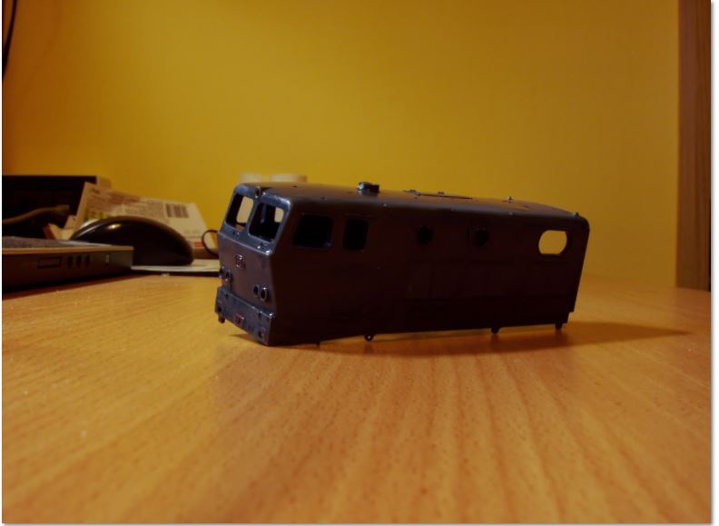

Questa volta ho iniziato a sverniciare la cassa. Ho immerso le due semicasse in alcool a 99° (quello comune a 90° è un po' troppo debole), lasciate a bagno per circa 24 ore ho iniziato a sverniciare usando lo stesso alcool di immersione e degli spazzolini. La vernice è abbastanza tenace, anche se comunque il lavoro riesce senza particolari inconvenienti. Dopo la prima sverniciatura reimmergerò le casse in alcool per ulteriori 24 ore e rifinirò la sverniciatura eliminando tutti i rimasugli, per fare questo reperirò uno spazzolino di dimensioni più adeguate agli interstizi. Usate sempre i guanti durante la pulizia, l'alcool a 99° maneggiato per molte ore non è troppo salutare per la pelle, operate in luogo ben arieggiato.
La cassa dopo la prima sverniciatura
39,89 KB

Si purtroppo il problema del reperire decal e soprattutto gli aggiuntivi/ricambi c'è sempre. Io adesso ho iniziato, affronterò un problema alla volta. Per gli aggiuntivi/ricambi ho visto che Roco dovrebbe avere ciò che mi serve. Per le decal vedrò come riesco a cavarmela e vi farò sapere.
Re: E 655-501 - Scala H0
#17 Messaggio da dilan »
Ciao Fabrizio,
hai provato a sverniciare con l'olio dei freni?
Lo passi sul modello con un pennello e dopo pochi minuti la vernice si gonfia e si stacca via con facilità, aiutandosi con uno spazzolino.
Dopo lavi tutto con detersivo.

Ciao Antonio, avevo sentito anche di questa opzione. Quello che mi ha fatto scegliere per l'alcool è stato il costo. L'olio dei freni costava abbastanza. Ma bisogna immergere il modello o basta passare con il pennello? Perché se basta passare con il pennello, allora anche se costa di più, ne servirebbe meno.

Per ciò che concerne la benzina avio,purtroppo evapora molto facilmente,quindi mi sa che è meglio l'alcol a 99°...Si trova nei supermarket?

Non so se sia il caso di usare la benzina avio per sverniciare, non ho mai provato, ma credo sia eccessivamente aggressiva lasciando a bagno la cassa in plastica per molte ore. L'alcool a 99° non si trova di norma nei supermercati, dove hanno solo quello comune da 95°, io l'ho preso in ferramenta. Per la colorazione, come di mia consuetudine, userò colori poliuretanici all'acqua Puravest di Dr. Toffano applicati ad aerografo, che reputo semplici da usare e molto validi.
