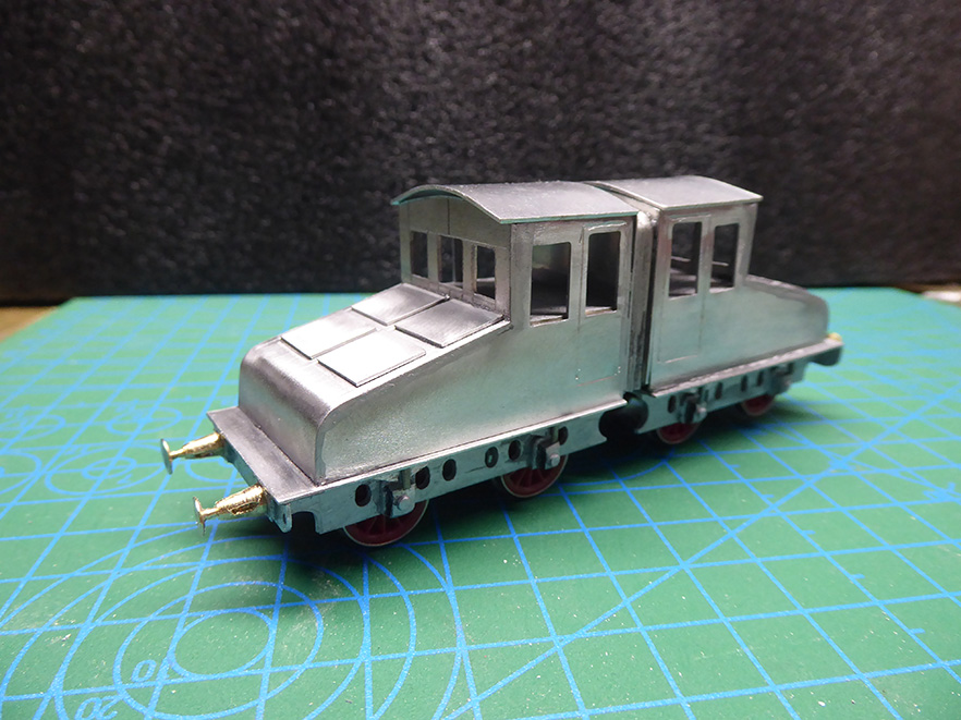

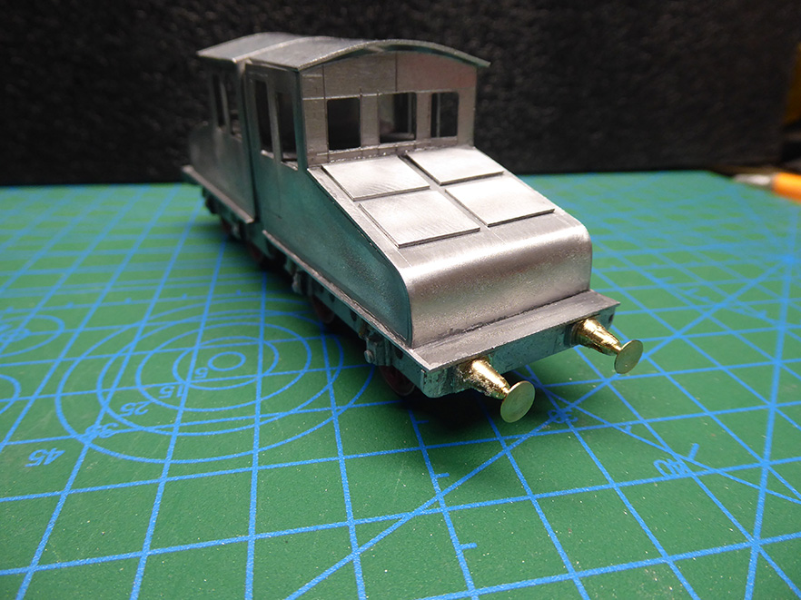

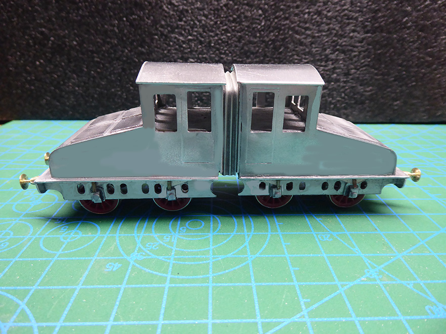

Salve ragazzi, ben ritrovati ! ..non sono scomparso.. [99] e' che sono impegnato con centomila cose ...ma non ho abbandonato il forum ! Riapro questo vecchio mio post , avendo finalmente deciso di terminare questo modello che avevo accantonato in attesa di momenti migliori ; dunque intanto ho portato avanti la parte del telaio che mi seccava abbastanza realizzare, mancano ancora diversi dettagli e realizzato pancone e respingenti a bovolo, il tetto è solo appoggiato e dovrà essere adattato nella curvatura molto meglio, mancano alcune cose sul sottocassa e rivettature ; entro breve il modello riceverà la prima mano di primer tra rifiniture varie, ma prima andranno definite alcune incisioni, specialmente le porte ; seguiranno due passi importanti, i fanaloni a petrolio e naturalmente i pantografi a trolley che contribuiranno decisivamente al completamento del modello ; posso dire che non è un modello difficile, è abbastanza rilassante realizzarlo , le ruote a razze che disponevo sono di esatto dimametro ma ho abbassato il bordino . Tra non molto lo vedrete al completo . Un salutone a tutti ! [104]

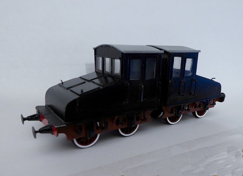

Per ora vi lascio questa sola foto di anteprima a testimonianza che proseguono i lavori, poi dovrò vedermela con il lavoretto complesso dei trolley... :-|... brutta foto..solita storia delle mie foto che non mi riescono mai bene per motivi di illuminazione in casa ... [108]

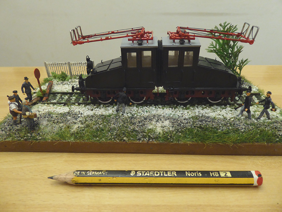

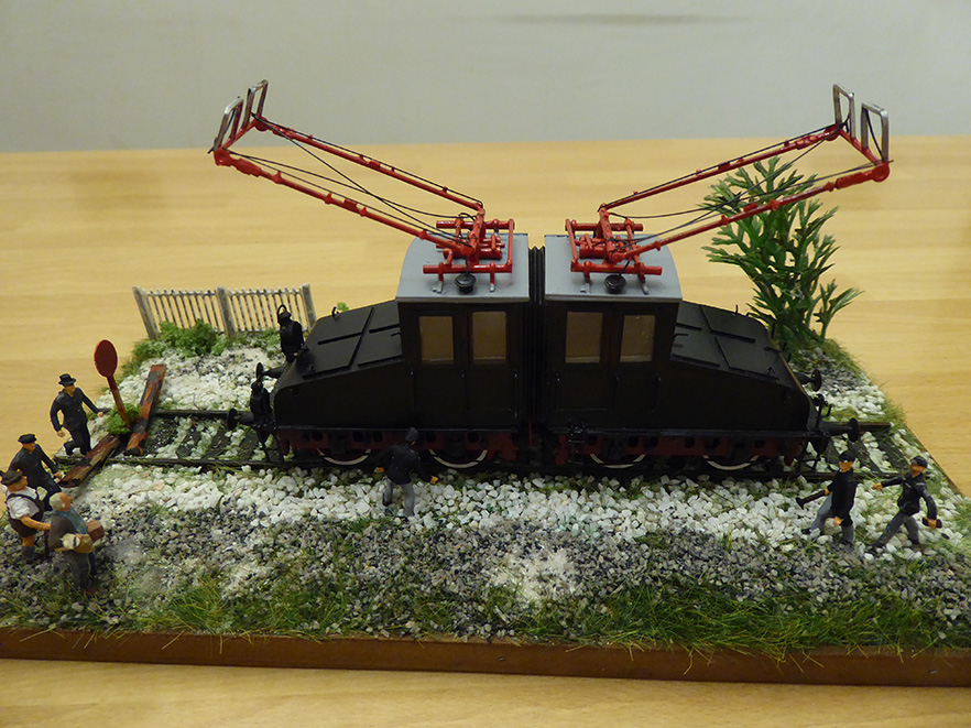

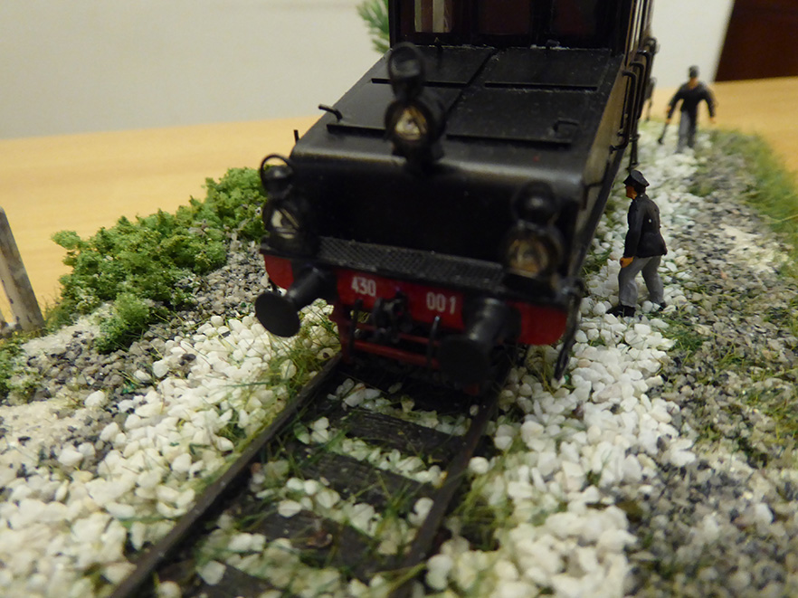

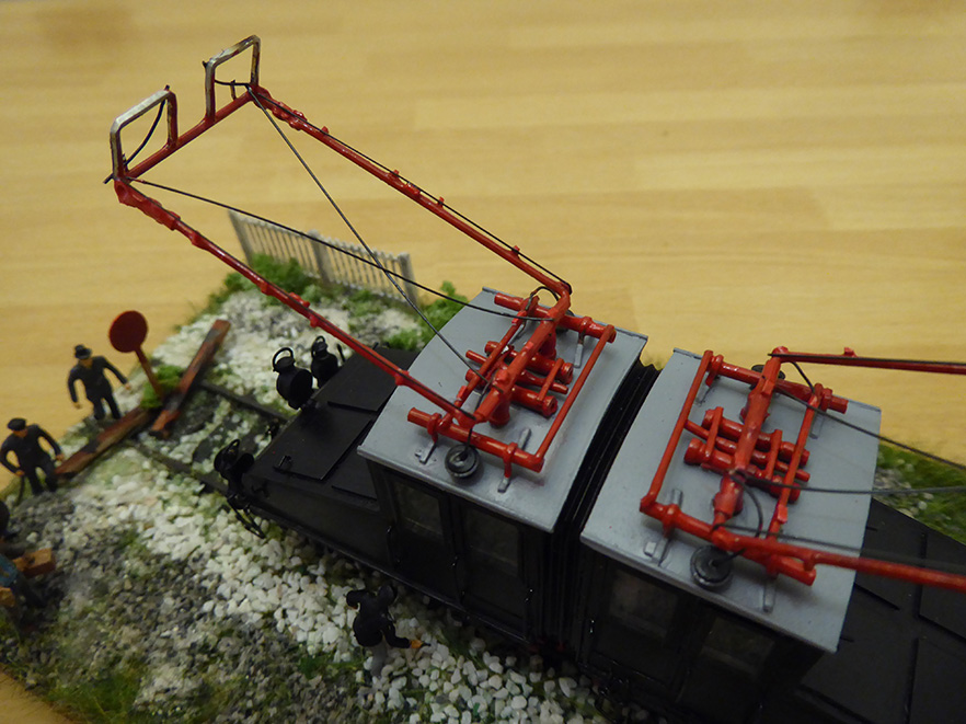

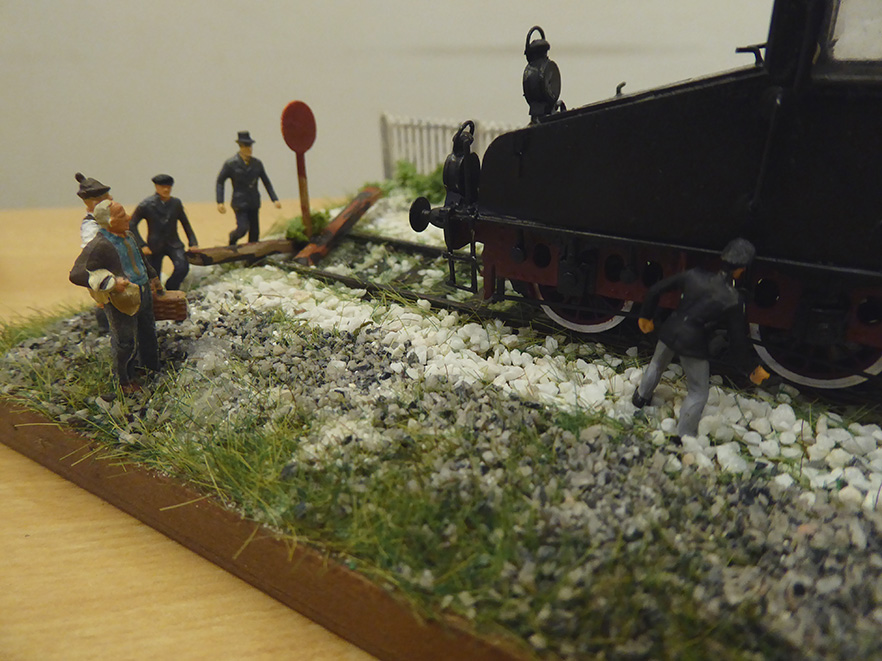

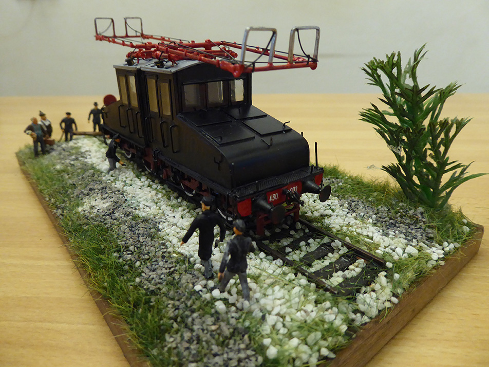

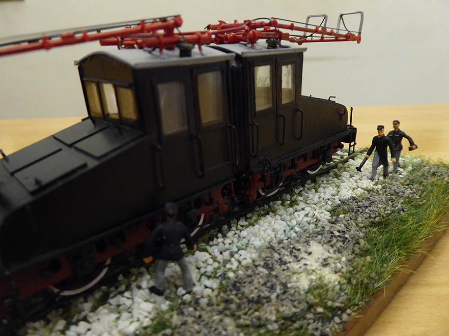

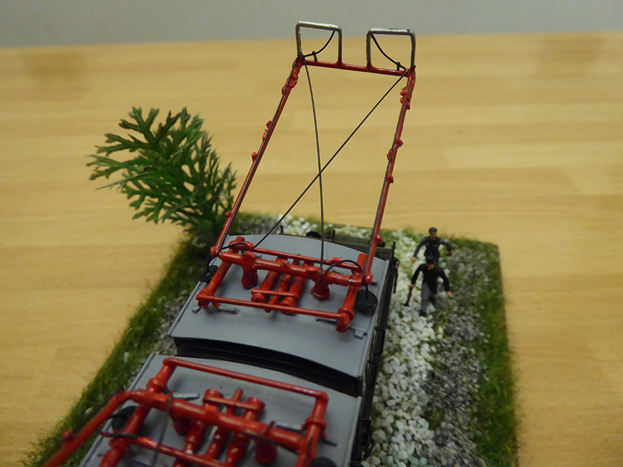

Dunque Amici, due giorni fa ho concluso finalmente il modello ; complessivamente la difficoltà è stata media, ho cercato in esso il massimo dettaglio, il sottocassa è strapieno di minutaglia , mi ha portato via molto tempo ed impegno, ho riprodotto tutte le titanterie dei freni, applicati i ceppi a tutte le ruote delle quali ho ridotto i bordini, questi di recupero in plastica, il resto del modello è totalmente in metallo ; respingenti come sempre in ottone al mio tornio ; per i trolley , va ricordato che in origine erano diversi, sostituiti poi con tradizionali striscianti come tutte le nostrane trifasi F.S., credo anche per una maggior robustezza degli insiemi ; ho potuto realizzarli tramite due discrete foto che avevo scattato al museo di Milano dove come sapete , fortunatamente è conservata , nel web le foto reperibili non sono molte , qualche buon disegno di qualità esiste ma allo stato nativo , i trolley ho potuto realizzarli realmente mobili ed in più stabili di tenuta se sollevati, complessivamente non sono stati difficili, la pazienza maggiore è stata dettagliarli ! La fortuna finale è che dispongo di un po di decals bianche F.S, sarebbe stato un vero peccato se non avessi completato i panconi con le cifre apposite, anzi prima di iniziare un modello le decals sono le prime cose che mi preoccupo di procurarmi, poi do il via al progetto , non mancano le rivettature al telaio di sottocassa . I ganci realistici sono miei, non li eseguo mai con semplice filo di ottone, ma a ritaglio a traforo che risultano più realistici . Ho immaginato una scenetta composta di curiosi del posto, sicuramente la macchina non poteva non attirare l'attenzione , mentre i ferrovieri si apprestano al controllo . Come sempre , come più volte dichiarato, i miei modelli sono statici, non ho esigenze di farlo circolare in un plastico, mi interessa il lato storico più che altro, ma la cui eventuale motorizzazione sarebbe abbastanza problematica in quanto con l'articolazione, bisognerebbe progettare un realistico soffietto in gomma ...cosa piuttosto difficile, oppure arrivare al compromesso di un semplice soffietto ma privo delle caratteristiche pieghe...Non ho mai visto altre riproduzioni modellistiche di questa trifase. Ne sono molto soddisfatto per quanto personalmente mi riguarda , ho aggiunto un altro singolare esemplare alla mia collezione . Il modello è anche " pesantino ", tenuto in mano la sensazione di modello in metallo è ben sentita . [104]

Capperi! Il modello è semplicemente fantastico, più vero del vero, e denota delle capacità da orefice più che da modellista 😁
Se posso fare solo una piccola osservazione, quel cespuglio fatto con - credo - un lichene non mi convince molto, salta all'occhio perché sembra fuori scala... Mi sono permesso di dirlo solo considerando il livello altissimo di tutto il resto!

Dunque , innanzitutto grazie Giacomo e Giorgio ; in effetti Giacomo concordo davvero con te , neanche a me piace , ed hai fatto bene a dirlo, il fatto è che nella fretta della giornata che feci le foto, non avevo altro sottomano tra il caos che avevo combinato nel mio laboratorio, lo avevo improvvisato così, ma andrà sosttituito con qualcosa di molto meglio :D [264] Per Giorgio, sto già provvedendo :D, proprio oggi sfogliavo la cartellina che conservo per eventuali progetti modellistici, io mi cimento sempre, o mi complico la vita in cose strane, mai viste prima, sono in dubbio se realizzare un enorme diesel treno cantiere SALCEF in H0 oppure una locomotivetta a vapore che pochissimi conoscono ed è monumentata a Mogliano Veneto, della quale assieme ad un amico ci siamo recati a prendere le misure e realizzare i disegni..tuttavia è sempre possibile un dietrofront con qualcosa che mi entusiasma ancora di più...ve lo annuncerò come sempre... Ho dimenticato di dire che se si va a confrontare i disegni di come era la E 430 in origine , rispetto a quella mia, vi è una differenza riscontrabile anche al museo storico di Milano : la macchina era provvista di tubi lancia sabbia, non so se con il restauro furono eliminati oppure fu una modifica che subì nel tempo , io l'ho realizzata come quella di Milano . :D [253] [253]

[102] [102] [102] bellissima , bello anche il diorama
ci metterei uno sfondo e la linea aerea
complimenti

filipo1 ha scritto: lunedì 24 ottobre 2022, 19:04 [102] [102] [102] bellissima , bello anche il diorama
complimenti
Grazie Filippo ! [264] Certamente , ci starebbe bene , avevo pensato alla linea aerea ma purtroppo lo spazio è troppo ristretto per inserire i pali..facciamo che qui sia un tronchino anonimo morto .Comunque un salutone ! :D Ciao !
