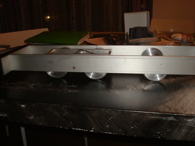

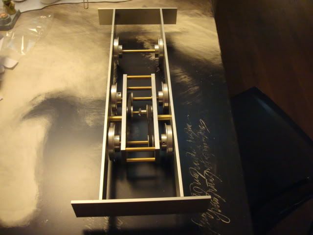

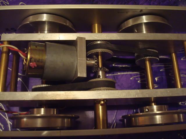

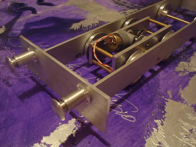

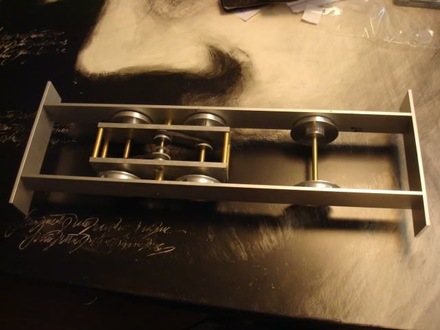

si, lo spazio è molto importante, infatti io e il mio gruppo siamo alla ricerca di un posto dove fare un tracciato fisso.
visto le dimensioni e le masse in gioco bisogna studiare le caratteristiche di trasmissione in modo che riescano a portarsi appresso un bel po di peso.
pertanto ruote in alluminio e motoriduttore per trainare il convoglio.

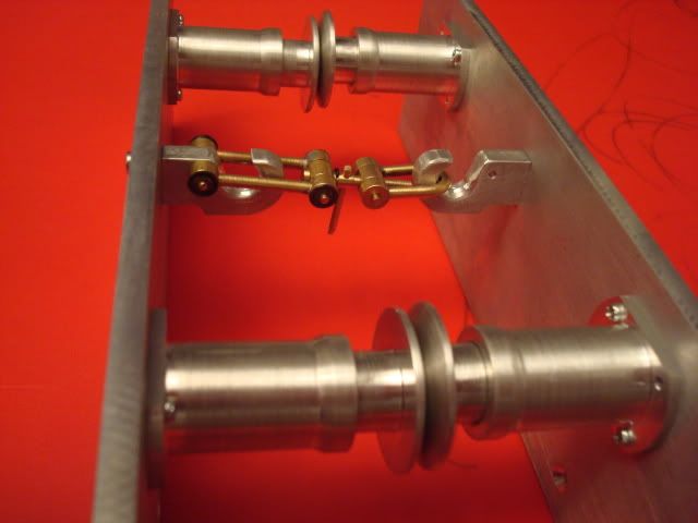

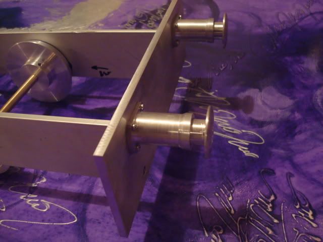

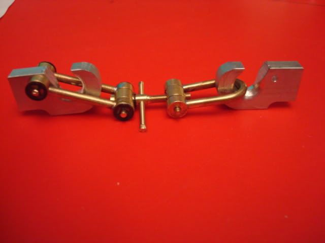

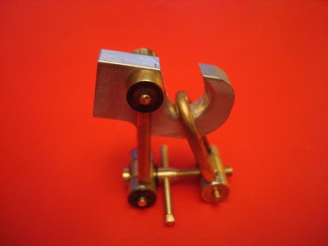

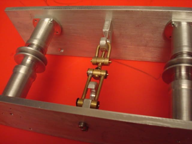

il bello delle grandi dimensioni è che alcuni dettagli non sarebbe realizzabili in scale inferiori. ad esempio i respingenti funzionano a molla come nella realtà

#10 Messaggio da Diego Massasso »
Bella realizzazione con particolari impensabili nelle nostre scale "pigmee".
Ma toglimi una curiosità: mi è sembrato di riconoscere la coppia di ingranaggi conici proveniente dalla chiavetta di carica di un' Hasselblad (foto 5 II serie). Mi sbaglio?
Diego
Leone74
Messaggi: 8
Iscritto il: lunedì 12 gennaio 2015, 20:17
Città: Cesate
Re: il mio mondo in scala 1/14
#11 Messaggio da Leone74 »
non credo, sono coppie coniche comprate su Conrad.it, negozio online di componenti vari.
