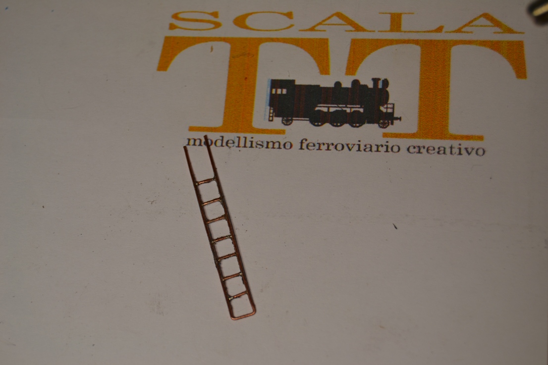

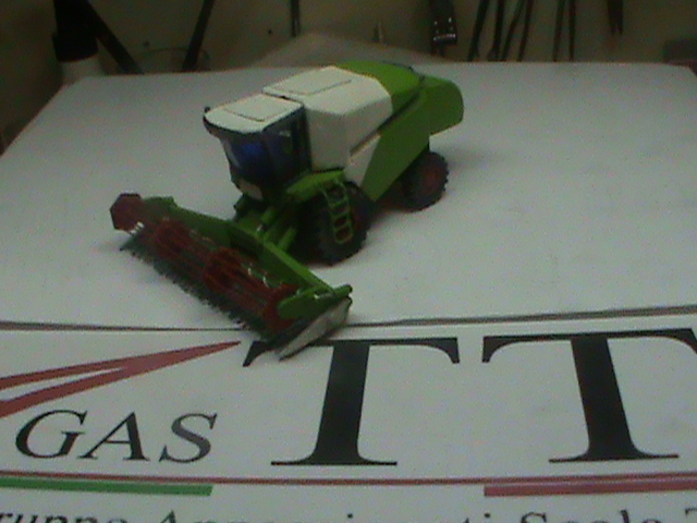

Vi ricordate la scaletta della mietitrebbia del mio modulo?
146,82 KB

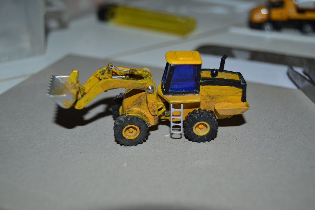

Oppure quella della ruspa del modulo "Cave di marmo" di Claudio?
250,01 KB

La tecnica rimane identica per tutte le altre scale (ruspa e mietitrebbia sono in scala TT).

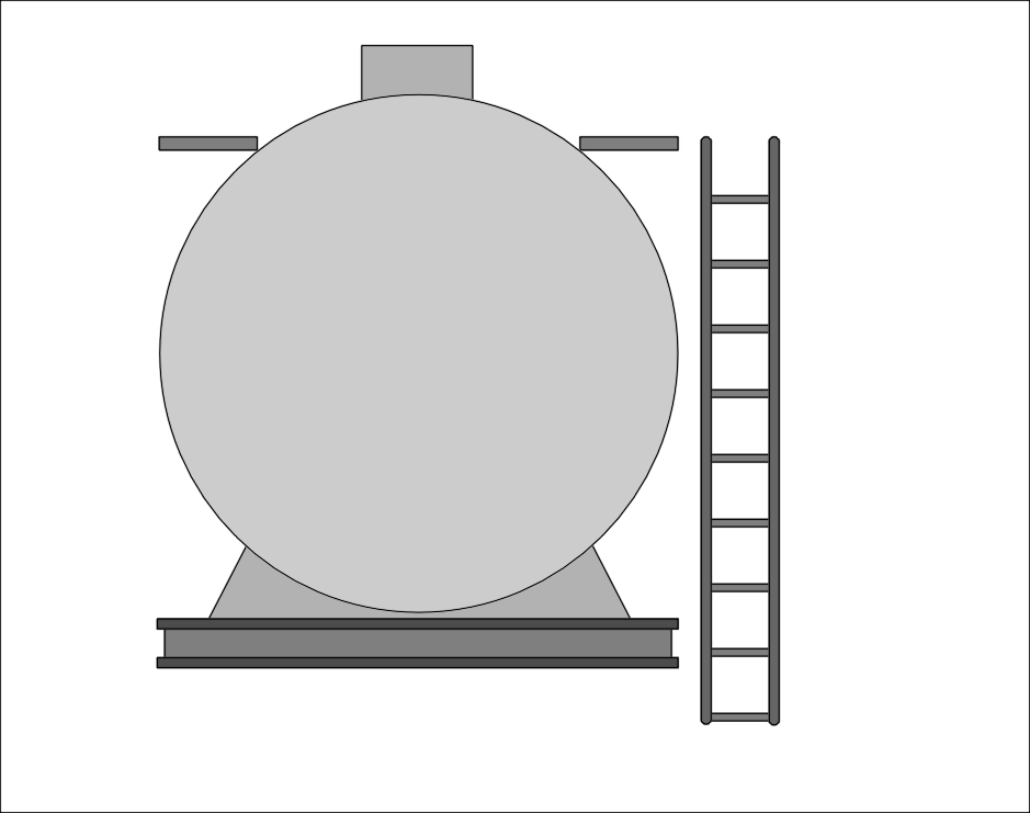

Innanzi tutto dobbiamo rilevare misure reali (lunghezza e larghezza) della scaletta da costruire e riportarle in scala. Oppure calcolarle in base alle proporzioni del veicolo che dobbiamo elaborare. A quel punto dobbiamo anche calcolare la divisione dei pioli sulla lunghezza (quanti pioli ed a che distanza fra loro).
Nel mio caso ho creato un file vettoriale (con misure reali ridotte in scala precisa) che riporta la scaletta per la botola superiore di un carro cisterna.
Purtroppo la trasformazione del file in .jpg ha subito compressioni rendendola non affifdabile nelle misure
59,92 KB

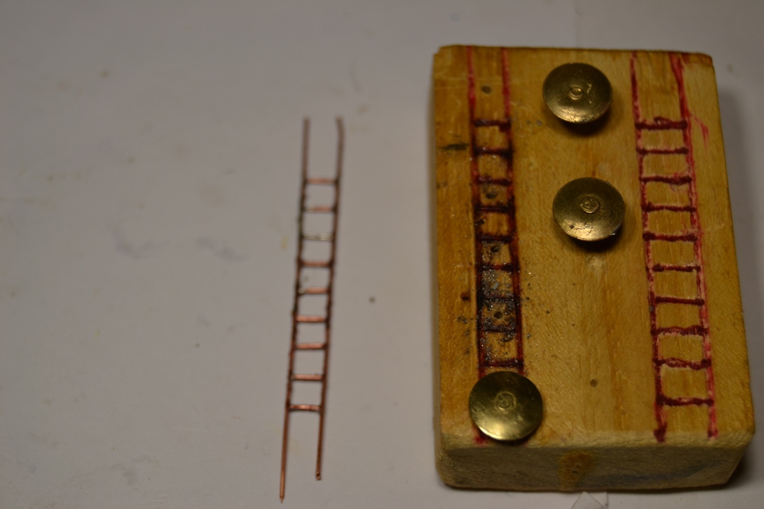

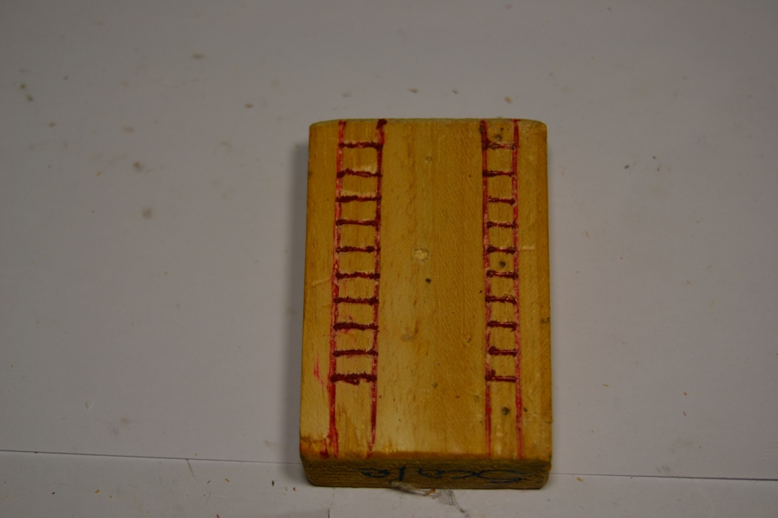

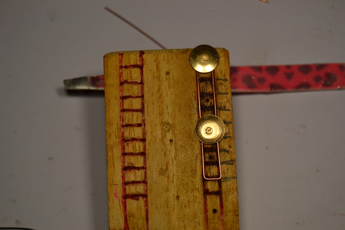

Con disegni e schemi alla mano (anche schizzati a matita) prendiamo un pezzetto di legno che abbia una superficie morbida e vi riportiamo sopra le misure della scaletta da costruire.
Ve la disegniamo sopra, da prima a matita, poi con una penna a sfera, ricalchiamo leggermente in modo che la punta crei un lieve solco nel legno.
In questo modo avremo creato le "culle" che terranno i fili di rame (od ottone) in posizione.
218,32 KB

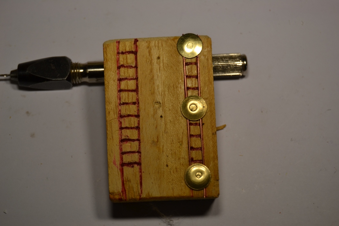

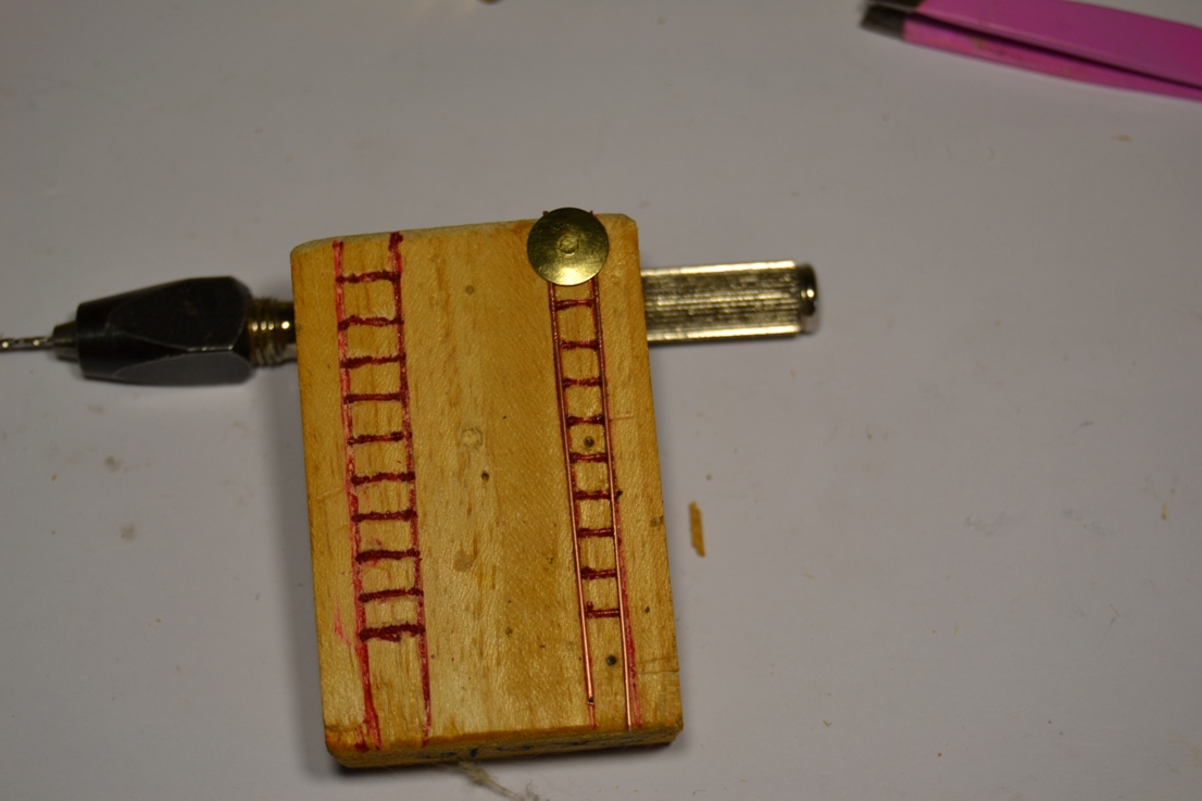

Con il portapunte manuale pratichiamo dei fori, pari al diametro del “chiodo” di una puntina da disegno (1 mm), fra un piolo e l’altro, ogni 2 pioli.
236,67 KB

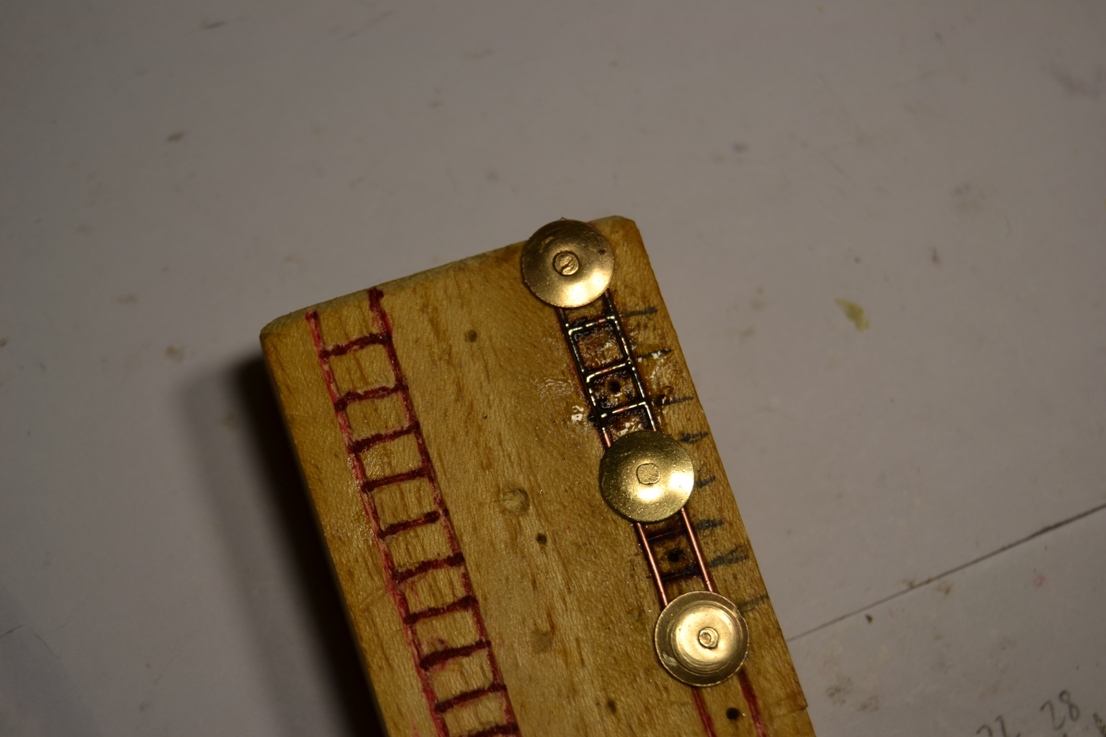

A questo punto si inseriscono i 2 fili di rame (in questo caso, oppure ottone) lunghi quanto la lunghezza della scaletta da costruire, con una lieve abbondanza, e si bloccano nelle gole con le puntine.
234,87 KB

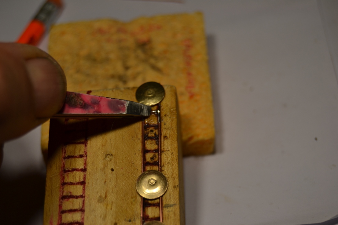

Si tagliano di misura corretta i pioli (pezzi di rame od ottone) e s’inseriscono nelle scanalature orizzontali e con l’aiuto della pasta salda o flussante si brasano ai pezzi lunghi verticali, tenendoli in posizione con una pinzetta.
222,43 KB
Spostando le puntine all’occorrenza, liberare la zona lavoro e per proteggere, mantenendo in posizione, il lavoro già fatto, si saldano tutti pioli fino a raggiungere la lunghezza dovuta
232,8 KB

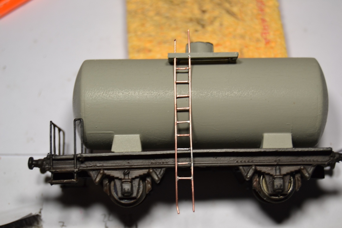

Dopo avergli dato una bella pulita si prova il risultato sul modello per verificare se tutto “quadra”.
237,42 KB
Se il lavoro soddisfa la si vernicia e poi s'incolla al modello.... :cool: :cool: :cool: :cool:

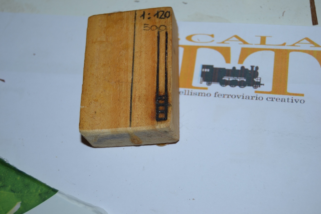

P.S. La foto seguente riporta il "lato B" del pezzo di legno precedente, con la sagoma per scalette in scala TT, quella usata per mietitrebbia e ruspa.
238,41 KB

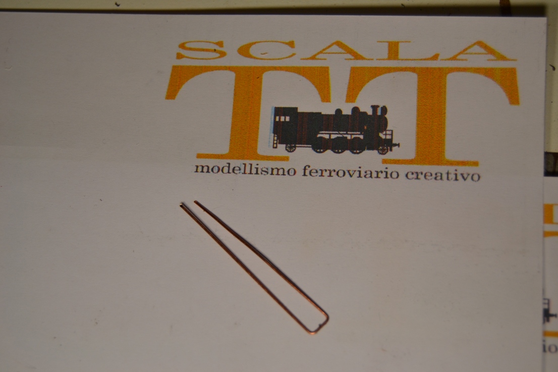

Una variante può essere qulla di costruire una "U" con il filo metallico, considerando come base l'ultimo gradio della scala.
Vedasi foto seguente:
239,32 KB
Poi si procede brasando i pioli uno ad uno, spostando le puntine all'occorrenza.....
252,14 KB
247,21 KB
.... Fino al raggiungimento della lunghezza desiderata.
231,67 KB

Grazie anche a te Roby. Le puntine sono state un "lampo di genio" che mi è venuto durante la costruzione del plastico, quindi nulla a che fare con la costruzione di particolari.
Ma è un metodo comodo, sicuro, aiuta la dispersione termica, quindi, dopo la brasatura, il materiale si rafferdda più rapidamente senza il rischio che si stacchi un pezzo precedentemente brasato.
Ovviamente, come per tutte le cose, bisogna usare la cognizione.
Puntate rapide sul flussante con il saldatore a 300°.
Fssssss.... per 0,3 secondi, si gira il pezzo e Fsssss....... Dall'altro lato.
Attendere almeno 1 minuto. Il tempo di tagliare un altro piolo, sporcarlo di flussante, mettere un "niente" di stagno sulla punta e.... Fsssss.... 0,3 secondi..... :wink:

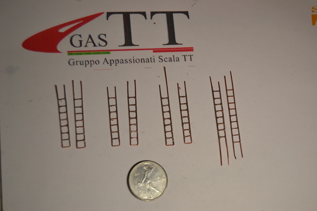

Ecco qua le 8 scale pronte, 6 con la tecnica "filo piegato ad "U" e 2 con la tecnica dei 2 fili separati.
230,41 KB
E' vero che sembra vi abbia impiegato chissà quanto tempo.
In realtà, allacciando assieme il tempo totale per prepararle tutte (considerando anche il tempo perso per accendere ed attendere la temperatura del saldatore a stagno almeno 6 volte), vi ho impiegato 2 ore e mezza.
A differenza della "settimana" che effettivamente vi ho impiegato... 20 minuti al giorno.... Ovvero... Una scala al giorno.... :?
