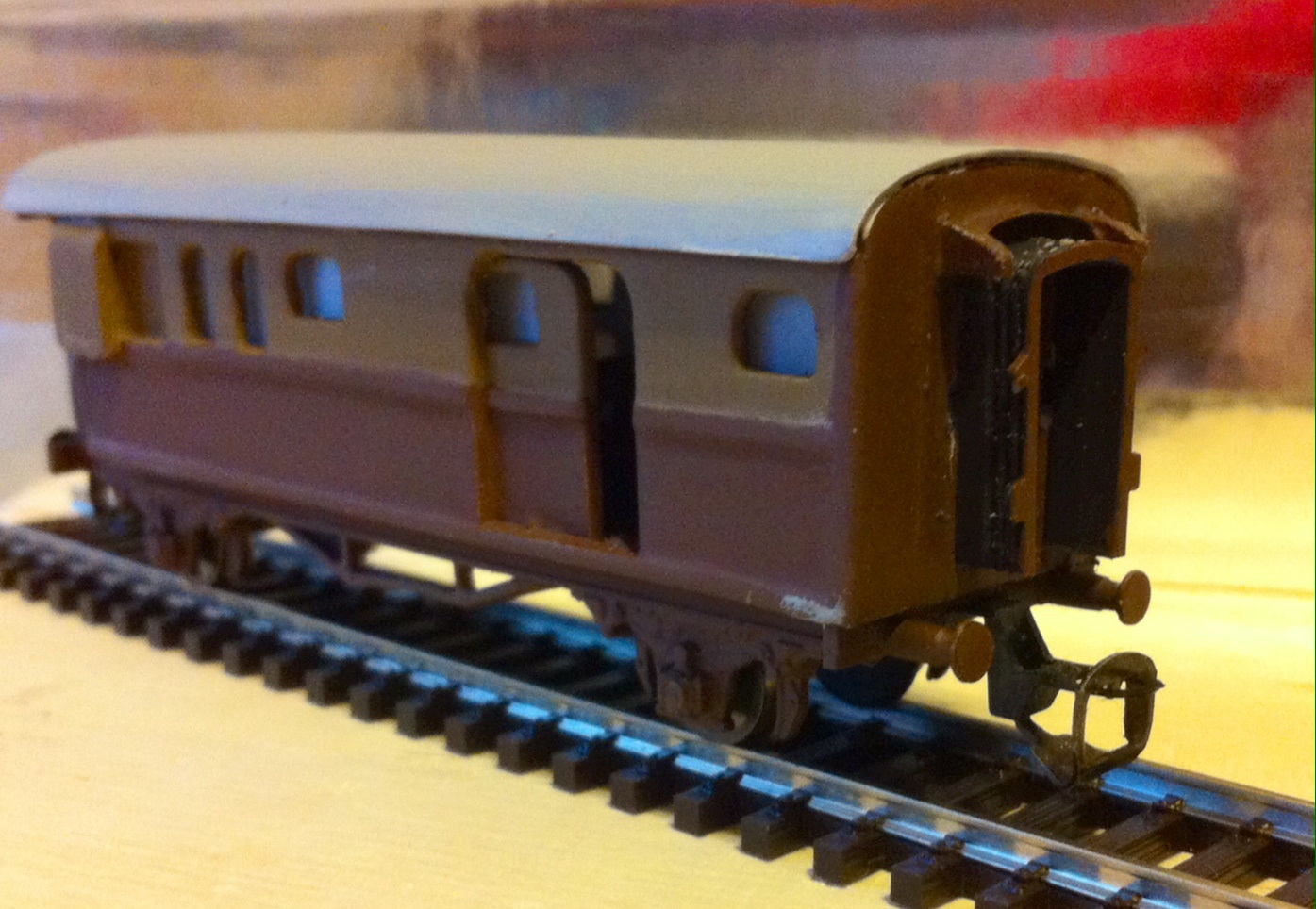

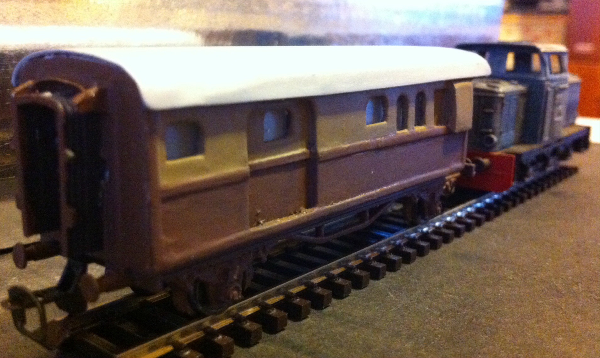

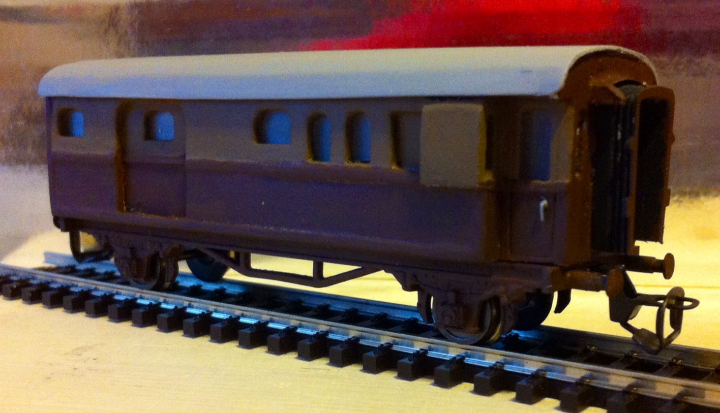

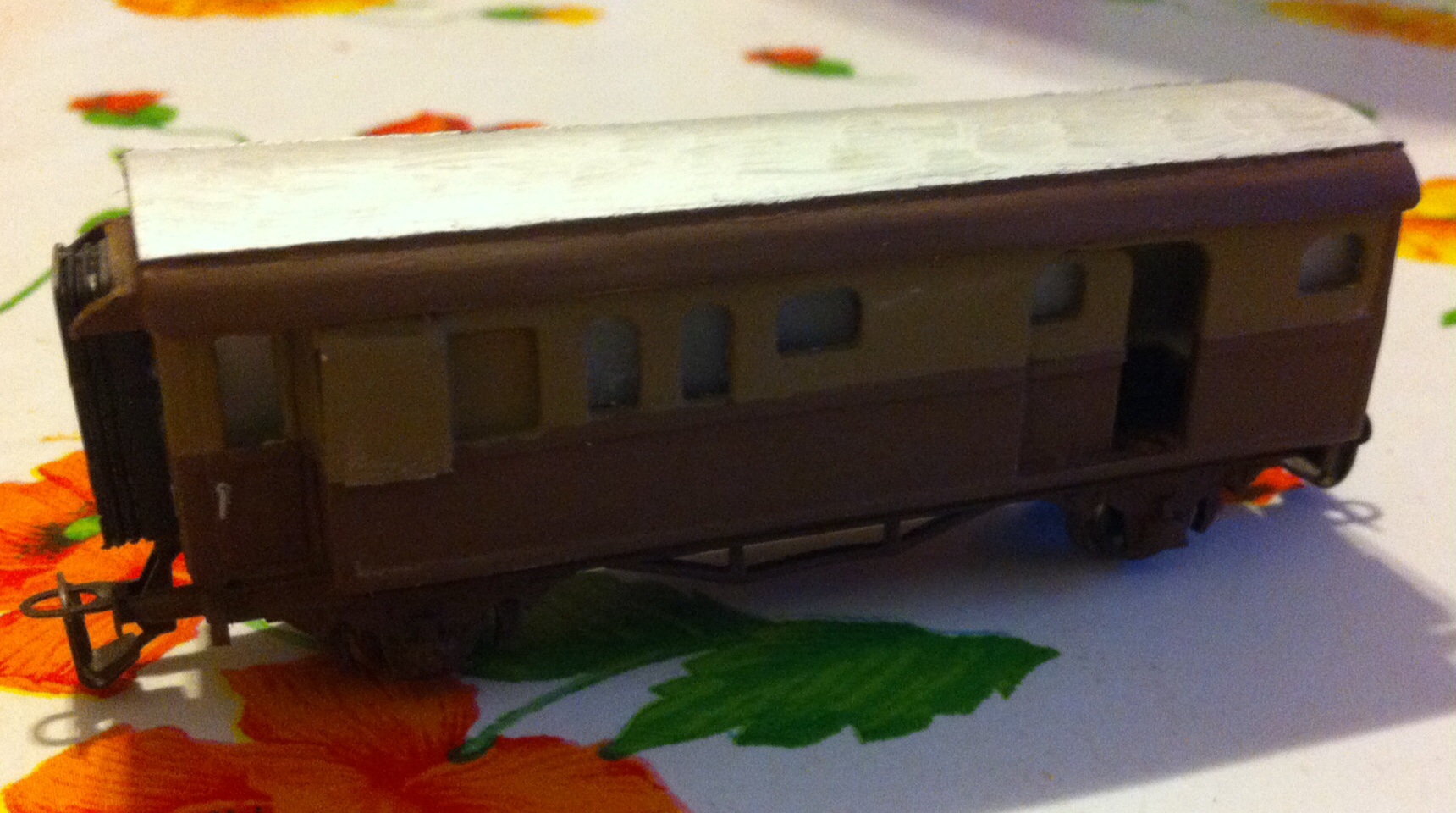

Ciao a tutti!
Facendo seguito alle recenti discussioni sull'auto costruzione di rotabili in TT, vi voglio presentare il mio esperimento.
Si tratta del carro bagagliaio tipo Di92000.
Il telaio e' ricavato da un vagone comprato usato per 2€.
La cassa e' costruita in forex da 1mm.
Il tetto e' in plastica.
I disegni per la costruzione sono stati trovati in internet.
547,07 KB
368,75 KB
345,08 KB
I mantici sono ricavati da quelli delle Corbellini Hachette.
Mancano ancora un paio di dettagli ed un leggero invecchiamento, ma per il resto e' pronto per scorrazzare sul modulare.
Purtroppo il carro di origine non era dotato di porta gancio di tipo moderno, ma solo di gancio ad occhiello.
571,59 KB
Buona serata a tutti.

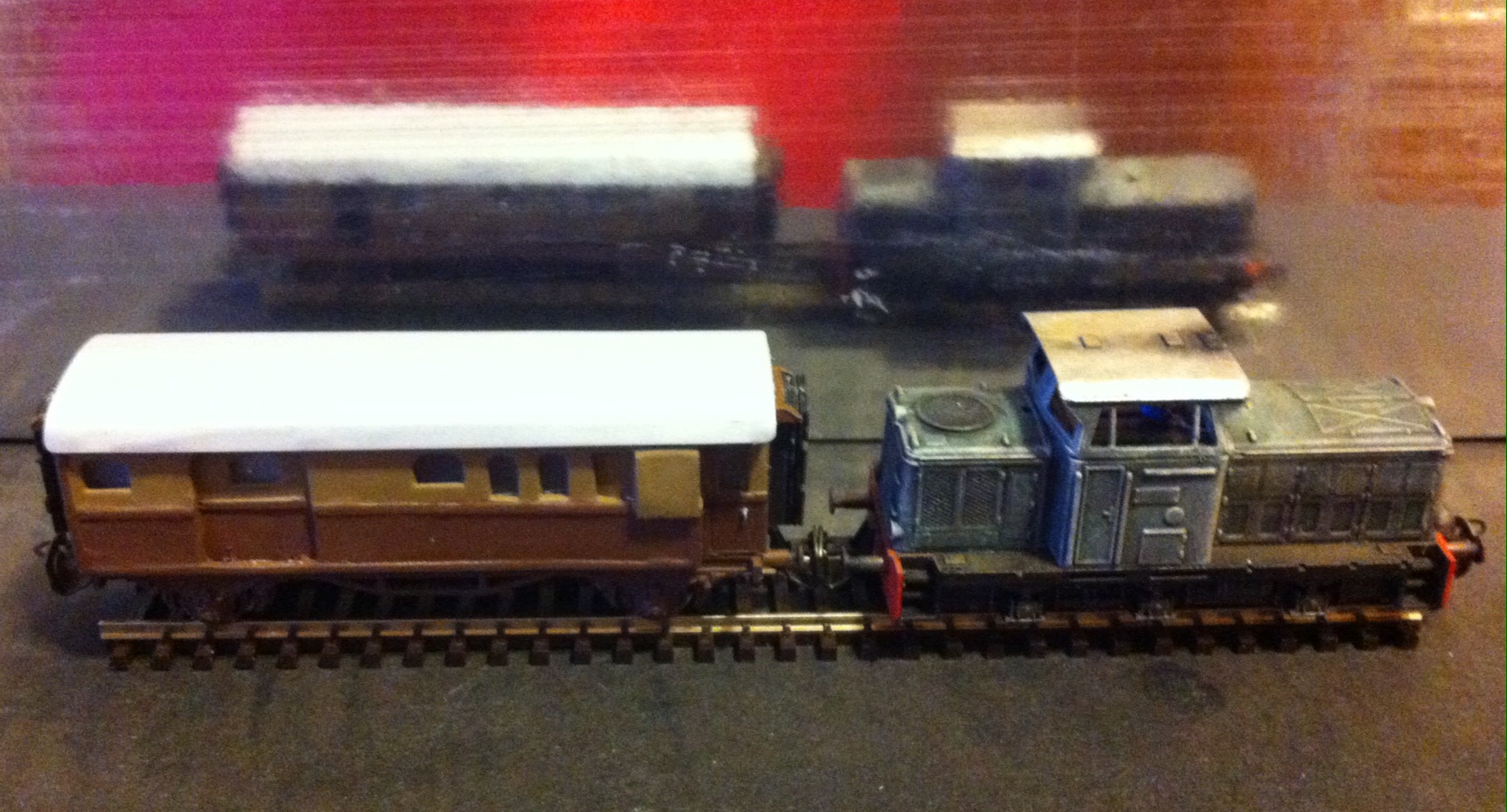

Per la 424 e la corbellini siamo a questo punto:
La 424 è ferma sino a che non si risolvono i problemi di motorizzazione,proprio questi giorni sto tentando di farne una artigianalmente, ma, non avendone mai fatte incontro alcune difficoltà.
Il carrello motorizzato si muove, ma non ancora in modo fluido.
La corbellini l'ho montata tutta, anche se c'erano chiari difetti, ma dovevo capire tutto quello che c'era da migliorare.
Ora sto correggendoli e preparando la seconda lastrina.

Una domanda, in plasticard va bene come materiale ??. Io l'ho usato per la mia elaborazione del treno cantiere.

Ciao Roberto,
complimenti per il modello!
Se volessi dargli un altro tocco di realismo, potresti verniciare di bianco il vetro della ritirata. Per le decal, ti dovrebbero andare bene quelle di Blaine Bachmann (ma mi sembra le abbia anche Max Model) che per l'N sono un po' grandine e per la TT dovrebbero essere perfette.
Anche per me è stato uno dei primi modelli costruiti; nella foto quello che feci moooooolti anni fa (uno dei miei primissimi modelli), in plasticard con il telaio accorciato di una carrozza Fleischmann modificato.

Direi proprio di si.
Io ho usato il forex da 1mm perché lo avevo già in casa.
Ma è ancora un po' troppo spesso.
Se hai del plasticard (più rigido del forex) da 0,5mm sarebbe perfetto.

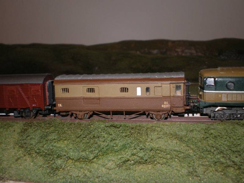

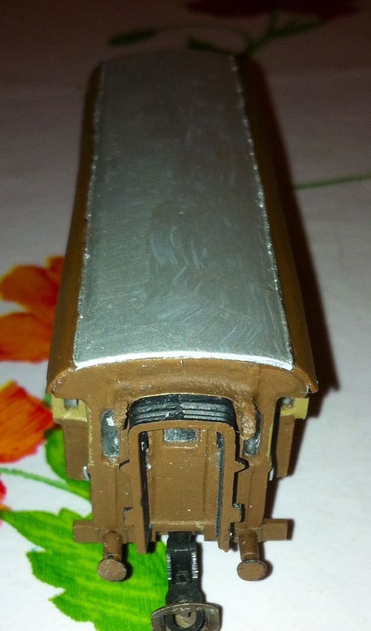

...piccolo aggiornamento per il mio carro: ho colorato in castano i ricaschi dell'imperiale.
431,52 KB
278,4 KB
Messaggi: 11325
Re: Bagagliaio DI92000 in scala TT
#16 Messaggio da adobel55 »
Bene, fa scopa con la E424 di Giuseppe.
