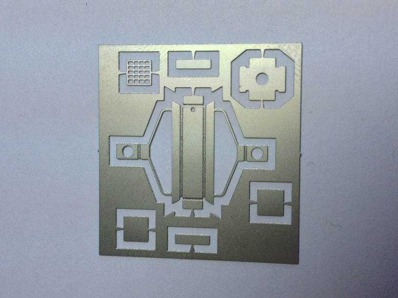

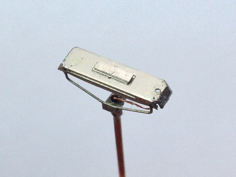

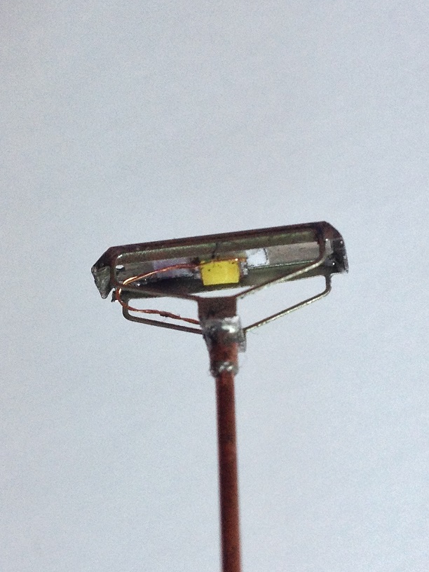

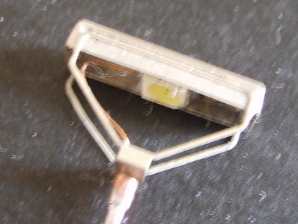

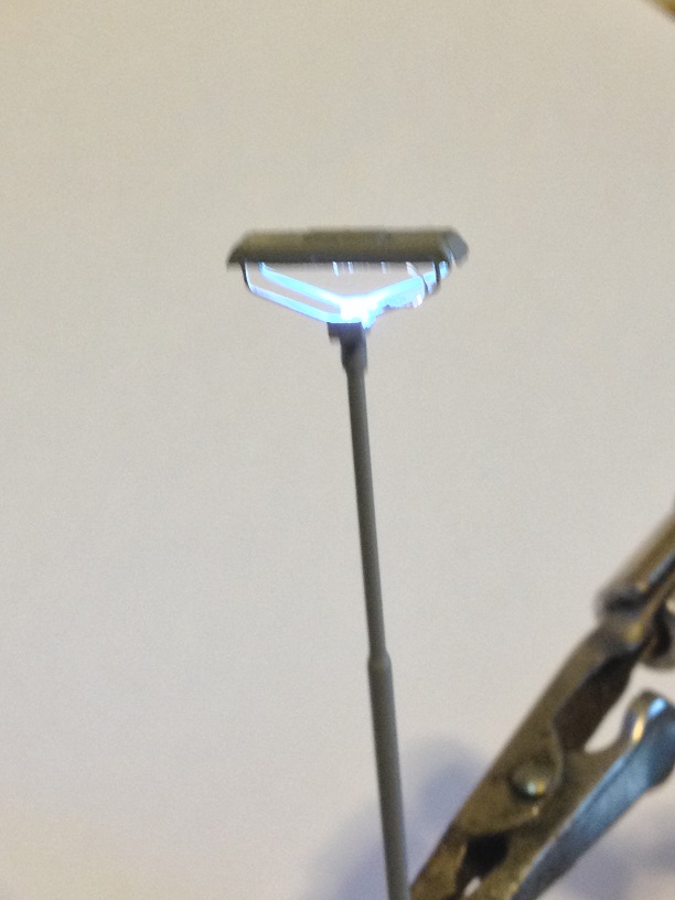

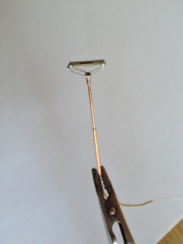

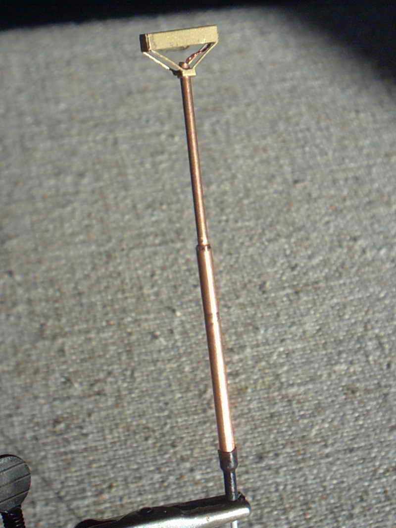

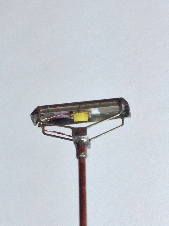

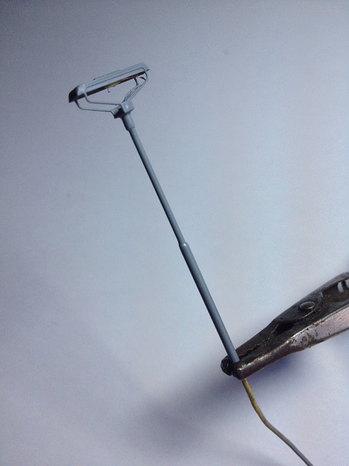

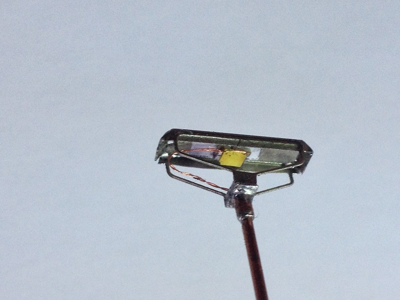

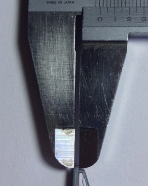

Ciao a TuTTi ,
di seguito le foto del lampioncino a cetra in scala TT realizzato in fotoincisione passante a due livelli. Come per il palo LS di un'altra discussione,anche questo è un primo esemplare che necessita di qualche aggiustamento e tra l'altro il palo di sostegno non è della misura giusta,ma ho finito i tubetti che servivano e pur di vedere l'effetto finito ho usato due tubetti della misura piu grande . Avanti con critiche/consigli e tutto quello che volete,ciao Nino.
PS= La parte luminosa è realizata con un diodo smd a luce bianca con relativa resistenza di carico anch'essa smd montata accanto. Nino.

In effetti il palo è grosso ma il lampione è decisamente ben fatto, complimenti

Il palo LS sembrerebbe buono (spessori a parte).Bravo.Il lampioncino a cetra invece necessita di qualche aggiustamento.Se hai voluto riprodurre il classico cetra FS (quello della foto) direi che è completamente diverso.Soprattutto nella forma e posizione della plafoniera e relativi sostegni.Se però tu sei in possesso di foto reali che riproducono la tipologia da te realizzata, mi farebbe piacere vederle. :smile:

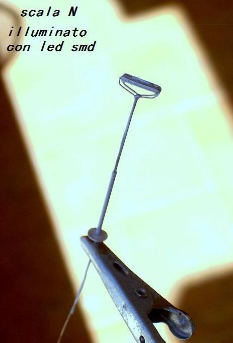

Dato che chiedi consigli, mi permetto di inserire questa foto dei lampioncini a cetra in scala N che faccio io.Naturalmente se la cosa ti infastidisce la tolgo subito.Come puoi ben vedere, mi sono ispirato alla forma del vero lampione a cetra FS.Se hai bisogno di aiuto o vuoi qualche disegno e misure, fammelo sapere :smile:

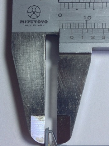

Perchè mai dovrebbe infastidirmi ??? mi ritieni così suscettibile ? Ti ringrazio per l'offerta di aiuto ma non ho bisogno di disegni o misure . Non mi sono ispirato alla forma del ....vero lampione a cetra che tu hai riprodotto ; lampione in uso negli ultimi decenni . Prima si usava quel tipo che io ho riprodotto ( e anche Fermodellismo.it ) e le mie ....fonti di ispirazione non sono foto ma ,come per i segnali, di cui dispongo dei disegni originali Westinghuose, documentazione tecnica delle FS che allego,sperando di fare cosa gradita. E' relativa ai braccetti di supporto ma dalle misure è facile dedurre forma e misure del resto Misure cetra lampioni.pdf (278,66 KB)

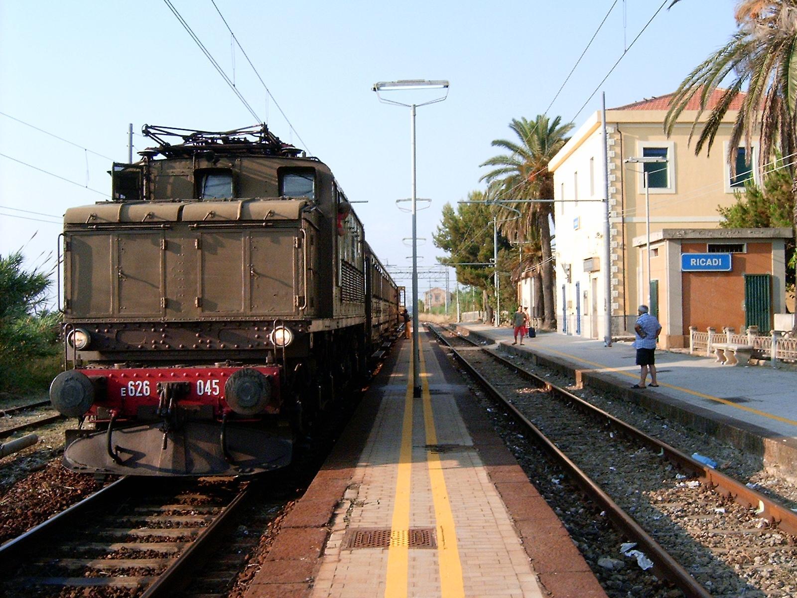

Ho dato uno sguardo veloce.Ora sto uscendo per andare a lavoro.Come mai non hai riprodotto il tipo di cetra più diffusoe e più bello?Dove posso trovare una foto del vero lampione a cetra da te riprodotto?Anche la plafoniera al vero è così alta?Oppure il tuo è un adattamento per contenere il led che hai usato?

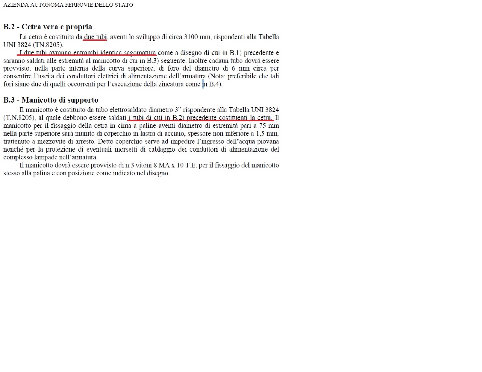

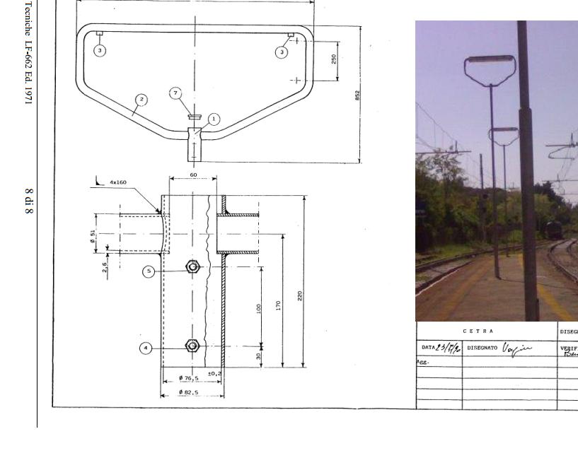

Anni fa,tanti anni fa, ne avevo fatti in HO e ricordo che la forma che avevo ....copiato e quella che vedi riprodotta,poi ho trovato la scheda tecnica che ho allegato e ho avuto la conferma,pur mancando in essa quote e disegni della plafoniera, che dalle misure dei braccetti di sostegno i primi lampioni erano fatti in quel modo. Del resto anche Simplon Model ne fa non molto diversi ( mi riferisco all'altezza della plafoniera non alla forma che è chiaramente del tipo moderno.

Comunque tornando a bomba, i lampioncini di simplon model sembrano identici ai tuoi.La plafoniera differisce leggermente.Ma chi avrà ragione?Tu o loro?Nel dubbio ti dico che i lampioncini di fermodellismo.it riproducono il tipo della foto da me postata (foto lampione vero).Ma purtroppo sono errati.Peccato, perchè i loro segnali sono i migliori in assoluto.
Per quanto riguarda la foto da cercare..intendo una foto del vero lampioncino a cetra da te riprodotto.In tutta onestà non ne ho mai visti di questo genere.Anche al tempo del trifase ho visto sempre il classico cetra FS.
Poi un'altra cosa...ma plafoniera da te riprodotta, nella parte superiore è liscia e piatta? :?

La mia curiosità nasce dal fatto che io non ho mai visto un lampione a cetra fatto in quel modo.Anche dalla scheda tecnica, gentilmente postata da Nino, ho riscontrato che i bracci di sostegno, non sono come quelli fatti da lui.Chiedo quindi a Nino, a questo punto se è in possesso di altri disegni originali che raffigurano il lampione da lui fatto.
Quello del disegno mi pare che raffigura il tipo con sostegno singolo e non doppio,infatti alle estremità si notano bene gli attacchi per la plafoniera inserita da sotto.

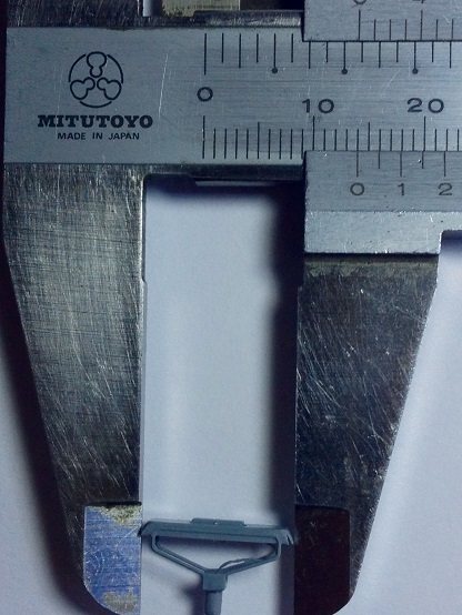

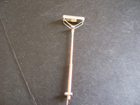

#16 Messaggio da nino51 »

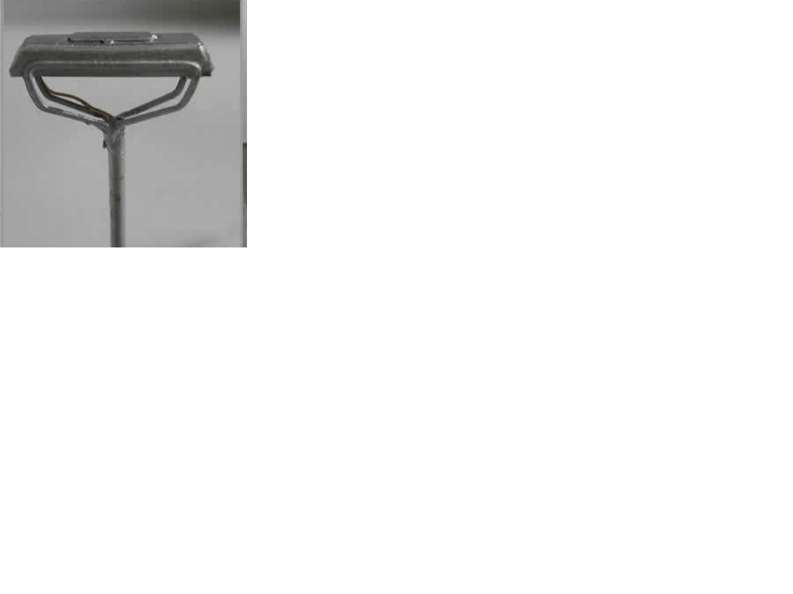

Come ho ricordato qualche intervento prima qualche, ( tanti ) anni fa, mi ero già cimentato nella riproduzione in HO del lampione a cetra di cui allego una foto; non ricordo più, chiedo perdono ma le mie 63 primavere cominciano a far sentire il loro peso, perché avessi scelto di riprodurre quel tipo di lampione ( stiamo parlando degli anni 80/90,quando al posto dei led si usavano le micro lampade e ) ma di sicuro non è stato un parto della mia fantasia. Lampioni di quel tipo ne saranno sicuramente esistiti, come dimostra il già citato modello riprodotto da Simplon ,ma , a parte quella condivisa in questo post, purtroppo non sono in possesso di altra documentazione tecnica o fotografica al riguardo. Infine ,nel pdf che ho reso pubblico, se lo si avesse esaminato tutto con attenzione ci si sarebbe reso conto che non c'è solo il disegno del braccetto ma anche una serie di note tecniche che parlano chiaramente di 2 tubi ,che andranno a costituire il supporto della plafoniera. Quindi la mia può essere considerata un’altra altrettanto valida interpretazione. Credo di aver detto tutto e di non aver altro da aggiungere; non obbligo nessuno ad accettare quello che faccio , se piace bene ,in caso contrario basta non considerarlo. Approfitto dell'occasione per ringraziare tutti quanti hanno espresso un loro pensiero su quanto da me postato ; delle critiche e suggerimenti ne faccio prezioso tesoro, e degli apprezzamenti positivi li immagazzino come sprone a meglio procedere. Buon fine settimana a tutti Nino.
62,73 KB
283,41 KB
Nino

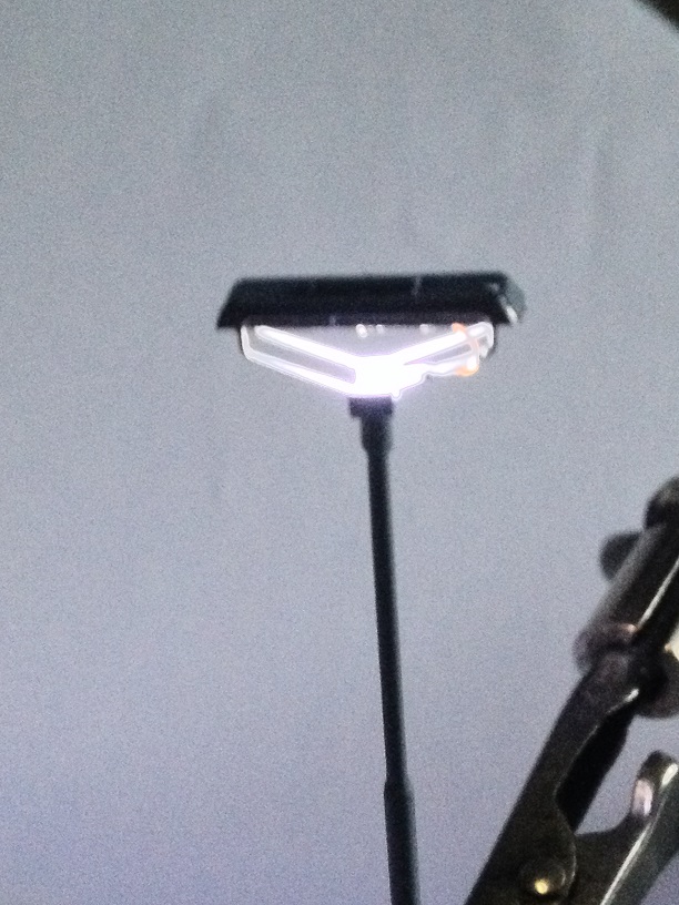

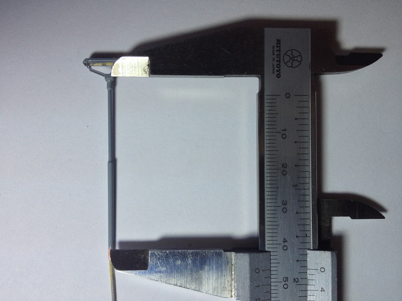

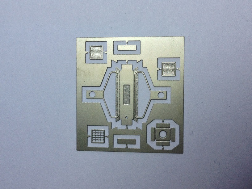

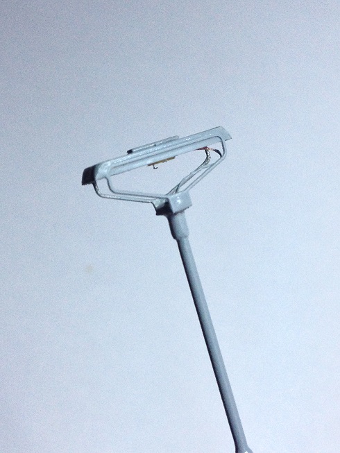

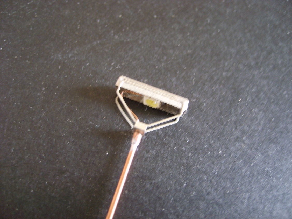

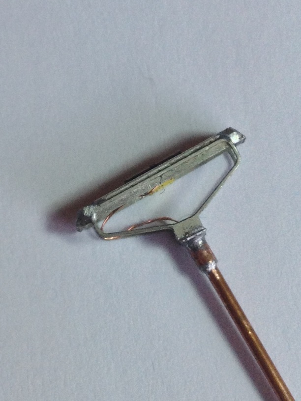

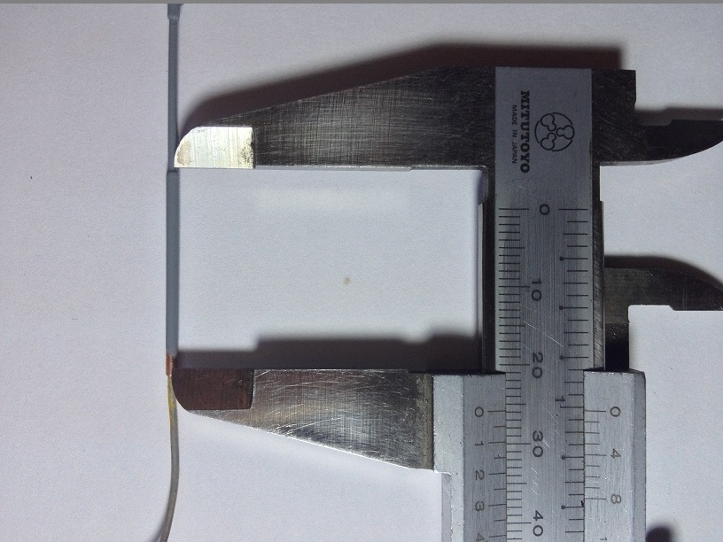

Cari amici eccomi a voi con le foto del nuovo lampione a cetra in TT . Realizzazione in fotoincisione passante a due livelli per il corpo del lampione ( la cetra) e per i tombini di scarico acqua piovana e copertura pozzetti cavi , tubetti in rame di sezione decrescente per il palo di sostegno ,illuminazione con led Smd ad alta luminosità e....buona visione. Ciao a TuTTi Nino.
132,49 KB
137,61 KB
151,1 KB
110,63 KB
122,46 KB
120,81 KB
75,67 KB
101,49 KB
168,47 KB
162,04 KB
88,29 KB
37,87 KB
55,18 KB
94,69 KB
178,95 KB
182,51 KB
152,91 KB
Nino

Ciao Nino, mi piace questo nuovo lampioncino a cetra, direi che va molto meglio rispetto al precedente .
Mi sembra ben rapportato... Non sono un esperto ma l'occhio viene appagato.
Complimenti per questa nuova realizzazione :cool:

Molto bello Nino, i miglioramenti rispetto al prototipo si notano :wink: Davvero un grosso miglioramento :wink: Hai ridisegnato completamente la copertura?
