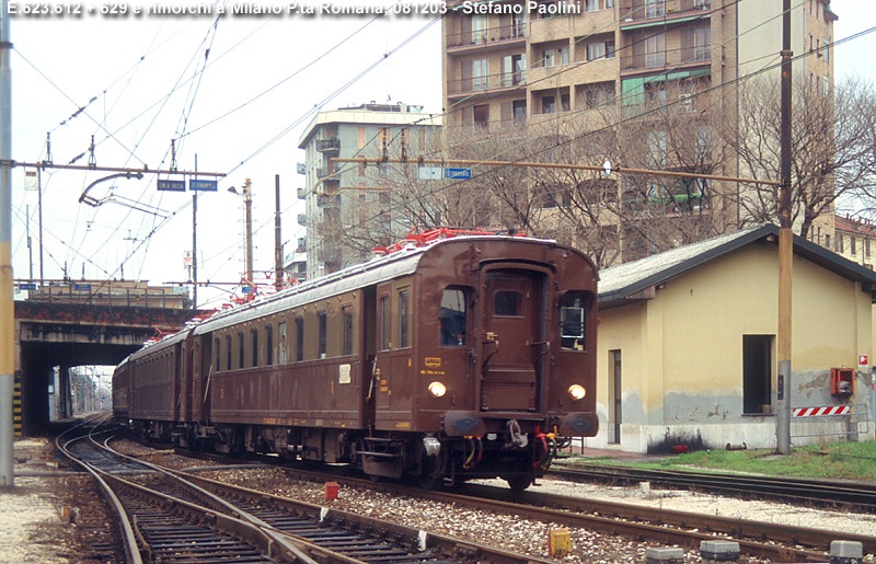

Un altro treno che mi piacerebbe vedere girare, in futuro, sul nostro plastico e una Varesina E.623
Ciao Massimo

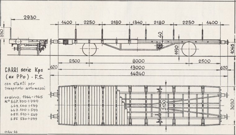

Anche a me il carro pianale proposto da Adolfo piace e penso sia un buon inizio.
Questo dovrebbe essere un disegno con un po' di quote:

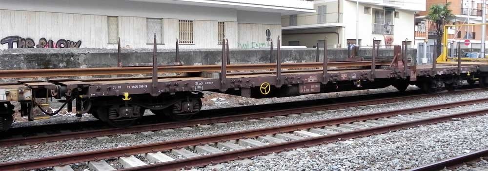

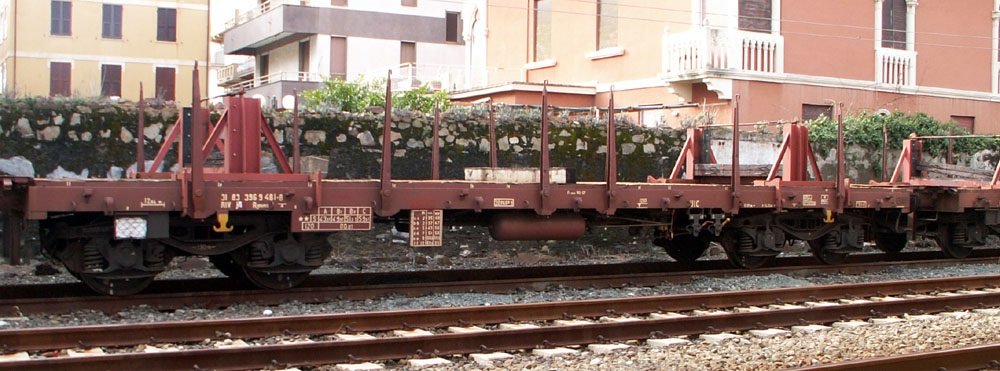

Per le foto, io ne ho una serie fatta in stazione a Chiavari dove si vedono molti particolari, ma riguarda i carri Rns
e Rgmms
Sono entrambe a carrelli, ma se si fanno in stampa 3D non credo sia un problema.
Il secondo è un po' lungo, ha 8 stanti, mentre il primo è a 6 stanti.
C'è da dire, comunque, che i dettagli fotografati di questi carri, probabilmente sono uguali a quelli di carri simili con altre marcature.

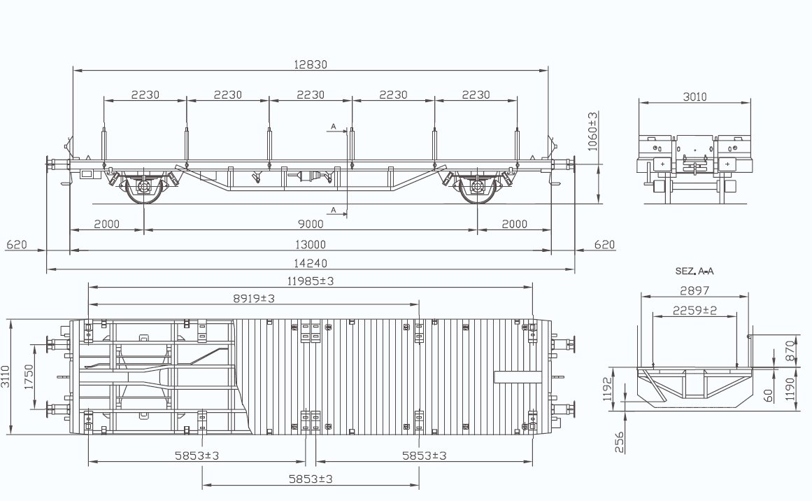

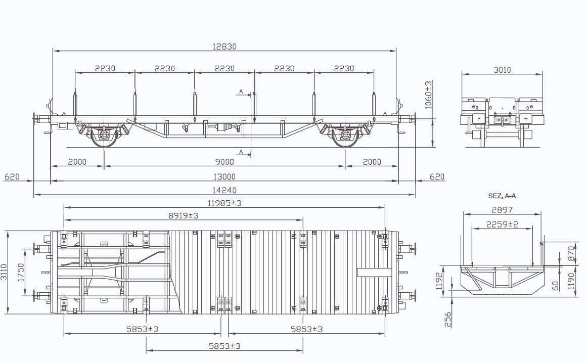

#82 Messaggio da adobel55 »
Allego un disegno quotato e il file zip che si legge meglio, di un carro KPS preso dal sito 'pescaraferr' previa autorizzazione chiesta al webmaster Antonello Lato.
Un saluto
