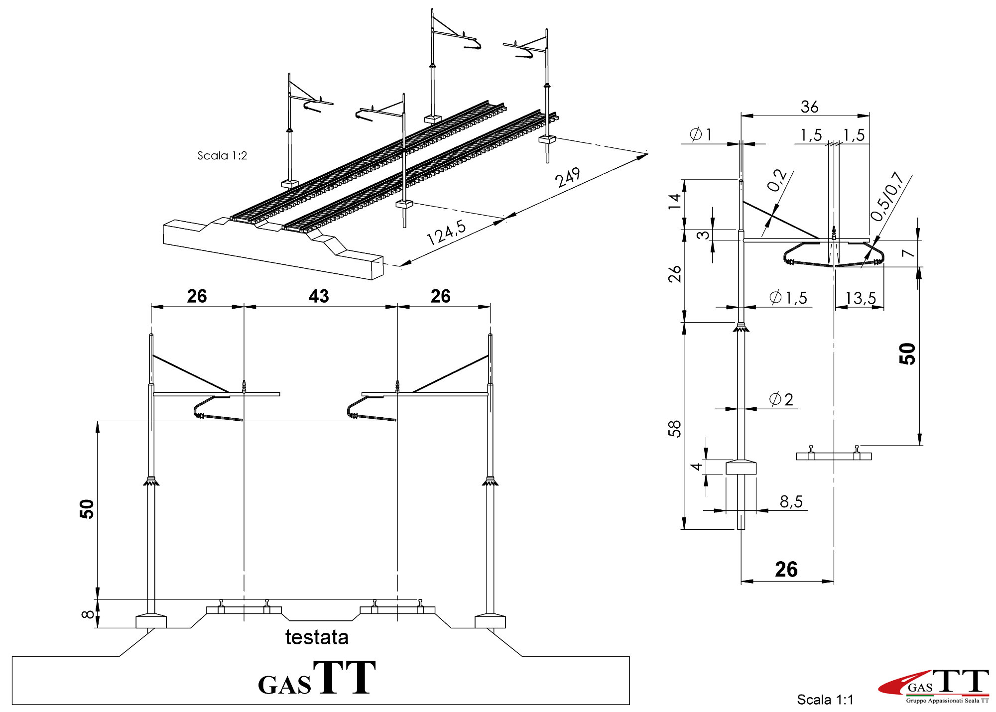

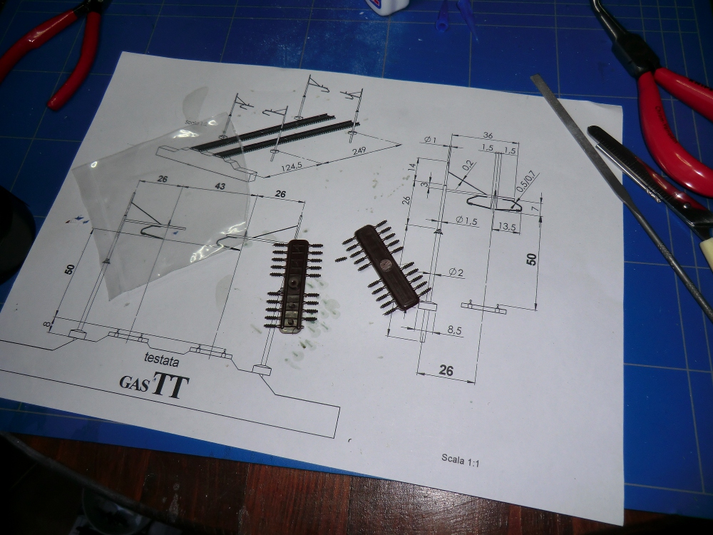

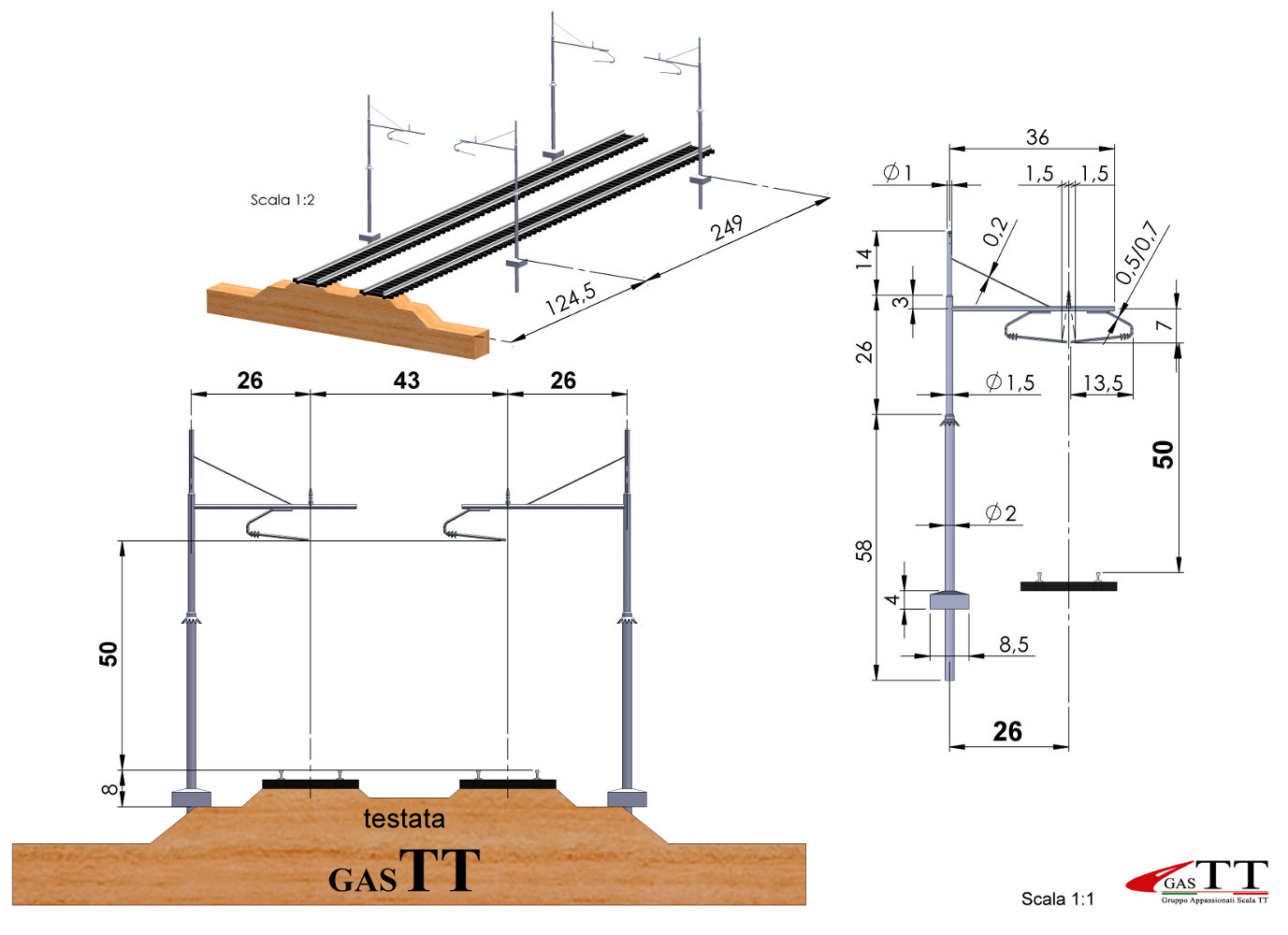

ecco l'aggiornamento:
116,34 KB
Re: Pali catenaria in scala TT
#59 Messaggio da Marshall61 »
:cool: ...otttimo Riccardo, meglio esplicato di così!!!!!! :wink: :cool:

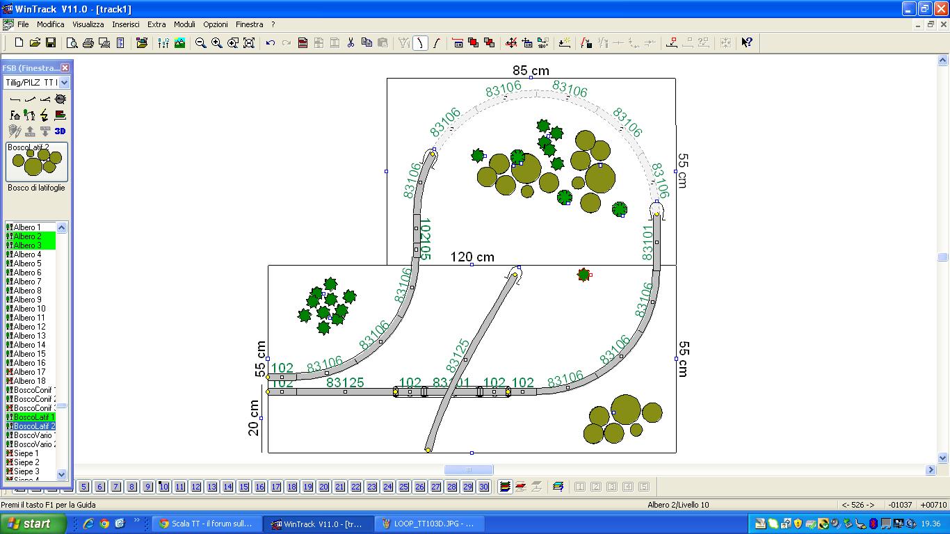

Si Riccardo curve Tillig 83106 di cui una parte in galleria:
142,21 KB
La linea sottostante sarà solo termica.
Per le curve c'è il problema di quale catenaria usare, nel senso che le unità da circa 25 cm che avete individuato probabilmente spanciano troppo all'interno della curva uscendo forse dal percorso utile dei pantografi.
Occorrerà quindi un tratto di catenaria più breve con conseguente riduzione della distanza tra i pali.
Di conseguenza prevedo di aver bisogno di almeno una dozzina di pali.
Nel tratto coperto provvederò a posare un filo con supporti in legno come continuità della catenaria esterna.

Quando ci siamo incontrati con Edgardo ed Andrea, abbiamo potuto valutare i pali sul modulo prova e per quanto riguarda la colorazione, pare sia un pò troppo scura; quindi domandina :
che RAL hanno i pali ? può essere un RAL7000?
riferimenti: http://it.wikipedia.org/wiki/RAL_%28scala_di_colori%29

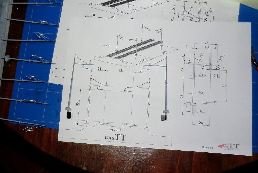

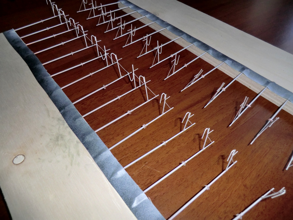

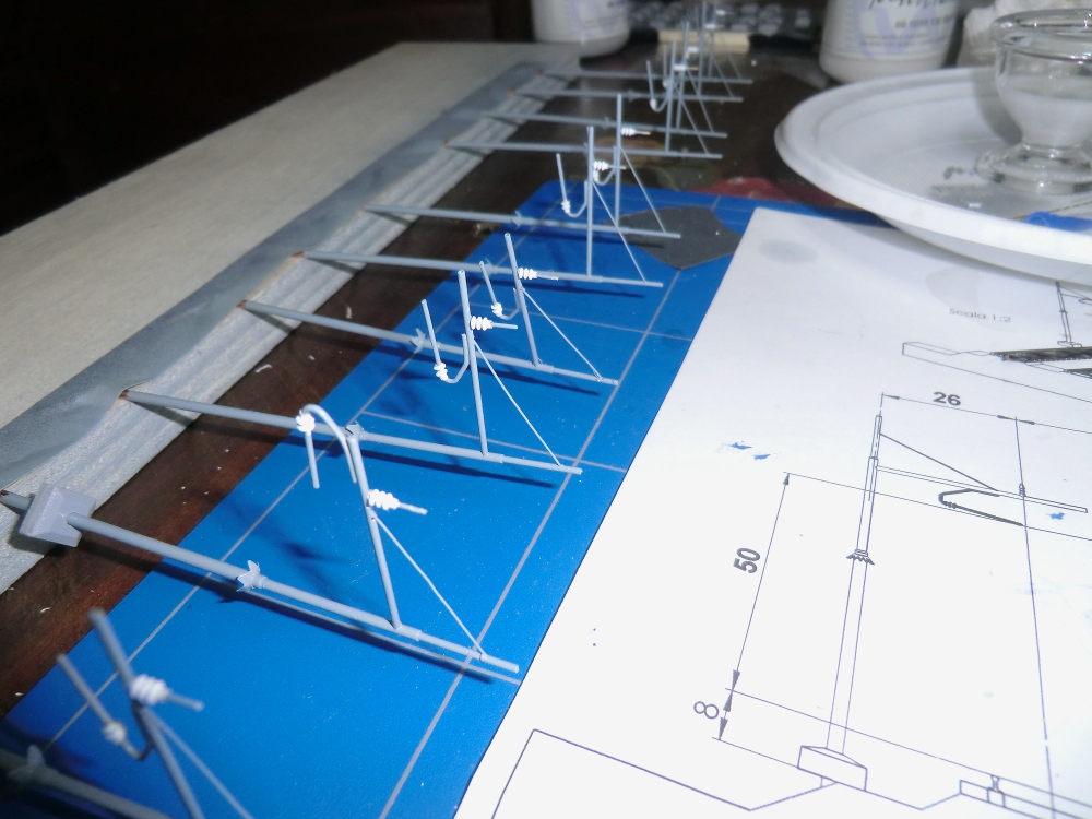

ce l'ho fatta !!!
aggiornamento pali, riprendo e completo .

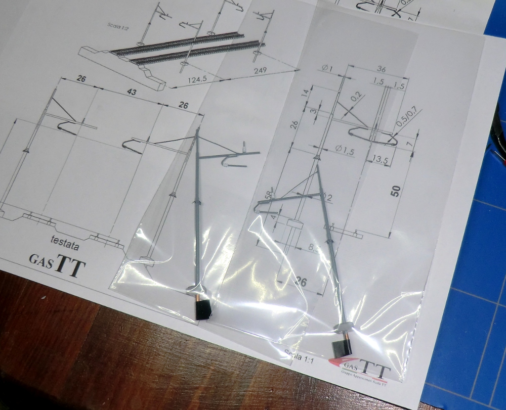

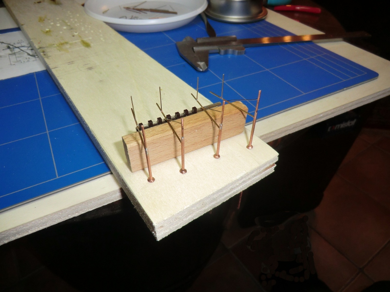

materiale:
tubetti rame diam 2 - 1,5 - 1
tondini ottone diam. 0,7 - 0,5 - 0,2
foglio rame spess. 0,2
forex spess. 4
isolatori Sommerfeldt
fondo stucco spray
vernice spray RAL 7000
colori acrilici

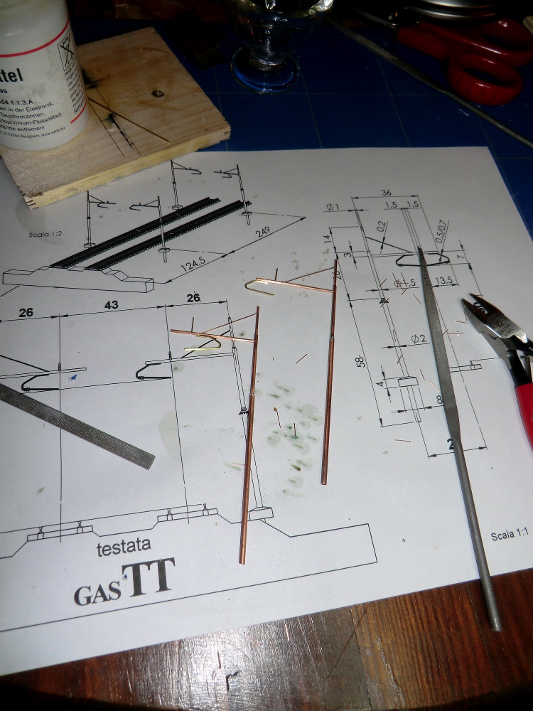

disegno pali
186,88 KB 01_GASTT_pali-catenaria.PDF (164,22 KB)

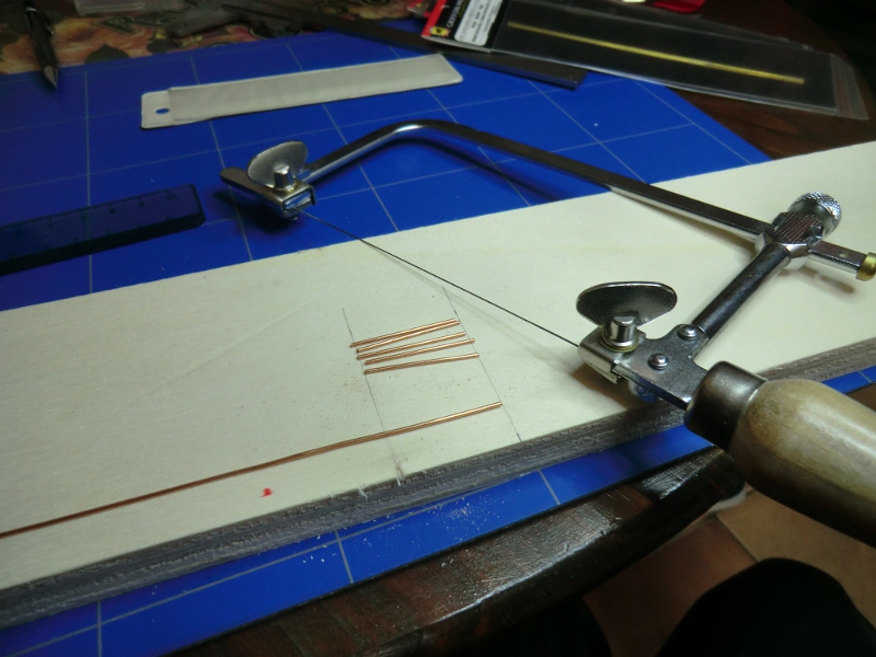

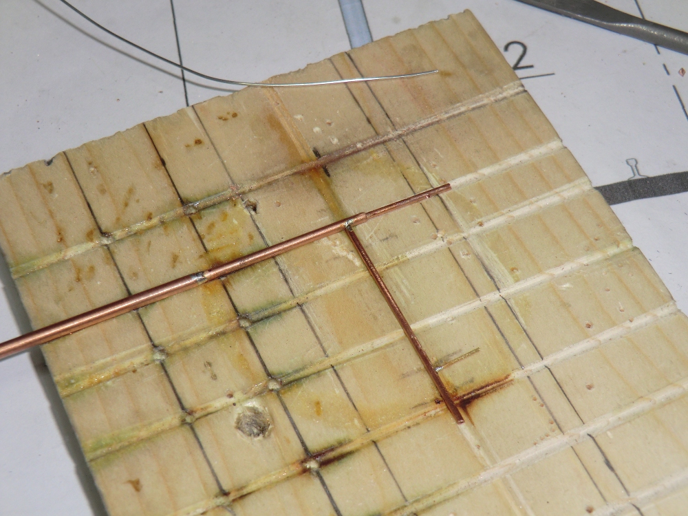

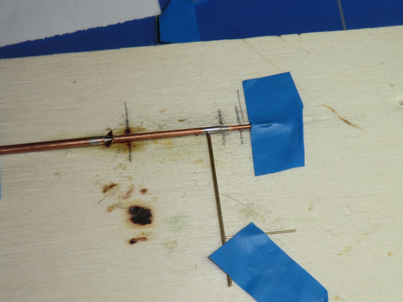

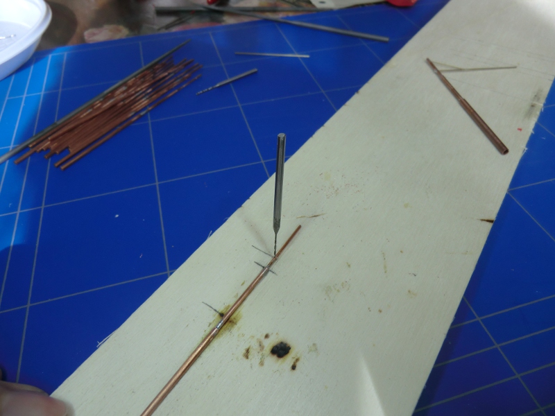

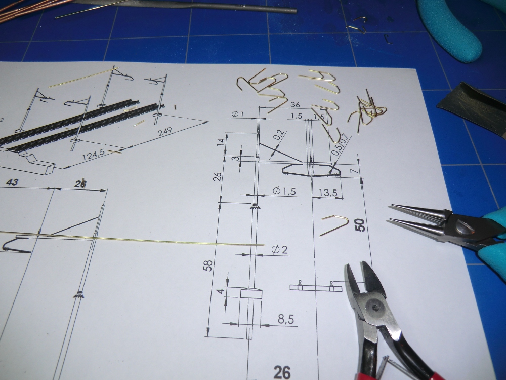

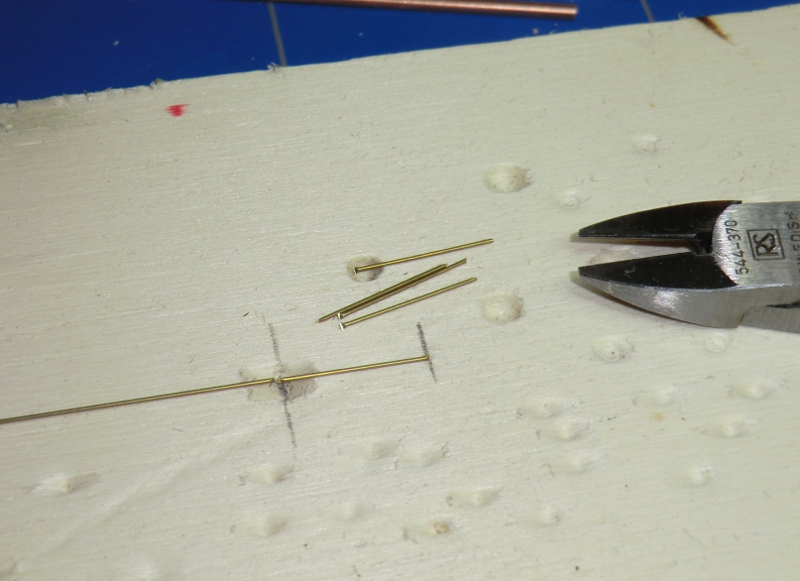

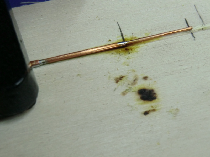

taglio dei vari tubetti e tondini nelle misure stabilite
239,88 KB

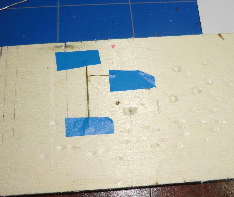

saldatura componenti
180,9 KB

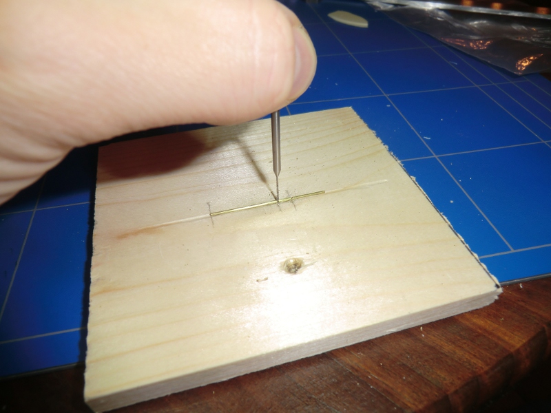

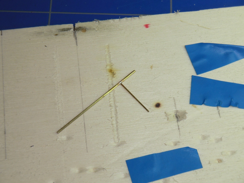

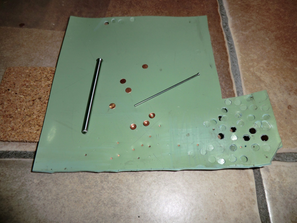

foratura per posizionamento parti
203,29 KB
206,63 KB
202,88 KB

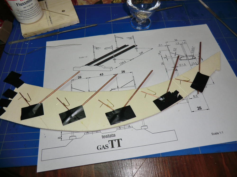

assemblaggio
282,17 KB
231,33 KB
230,71 KB
427,28 KB

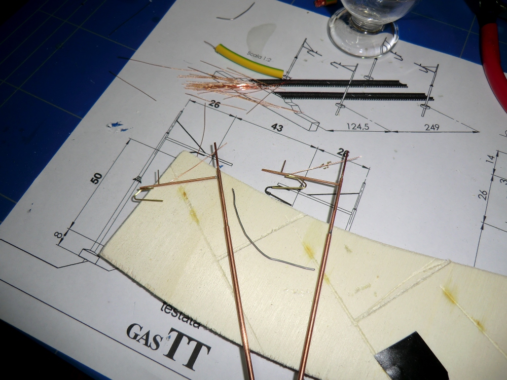

formazione mensole con tondino diam. 0,7mm
352,89 KB
414,83 KB

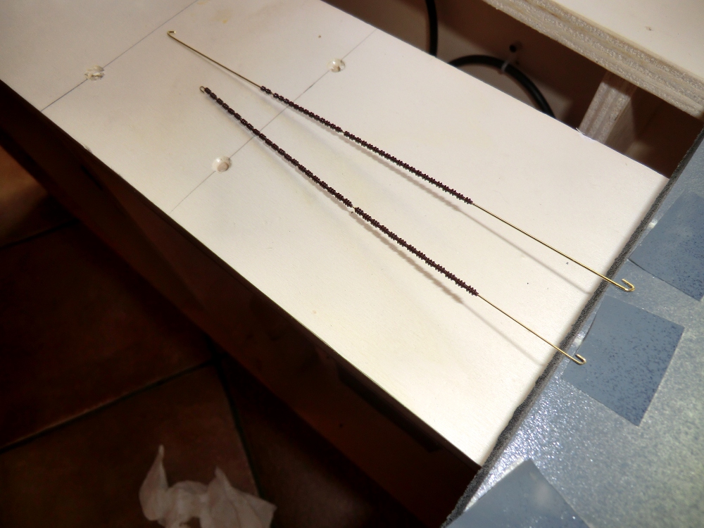

per i cavi "tirante" ho utilizzato dei fili di rame molto sottili estratti da un cavetto di terra
399,28 KB
418,14 KB

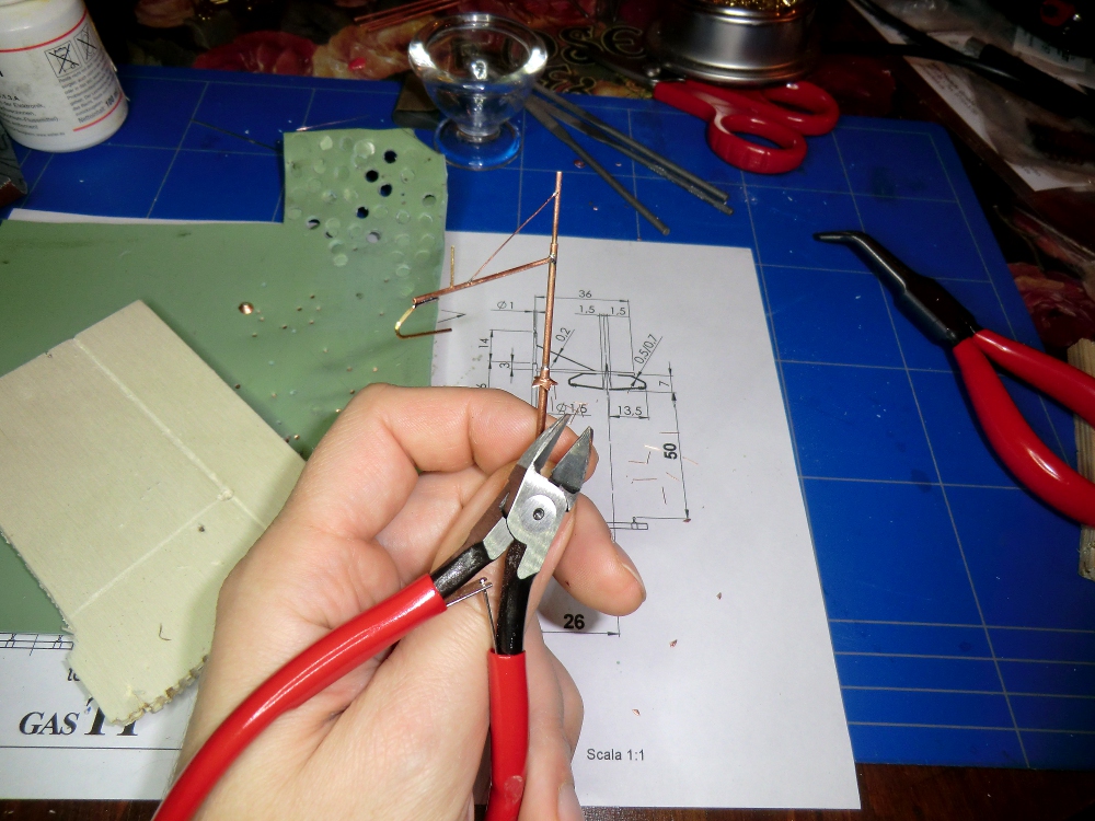

formazione, posizionamento e taglio dei particolari anti salita.
(procedura simile a quella utilizzata per la costruzione dei lampioni di Carnate topic.asp?whichpage=-1&TOPIC_ID=6403&REPLY_ID=10683 )
409,69 KB
222,76 KB
403,62 KB

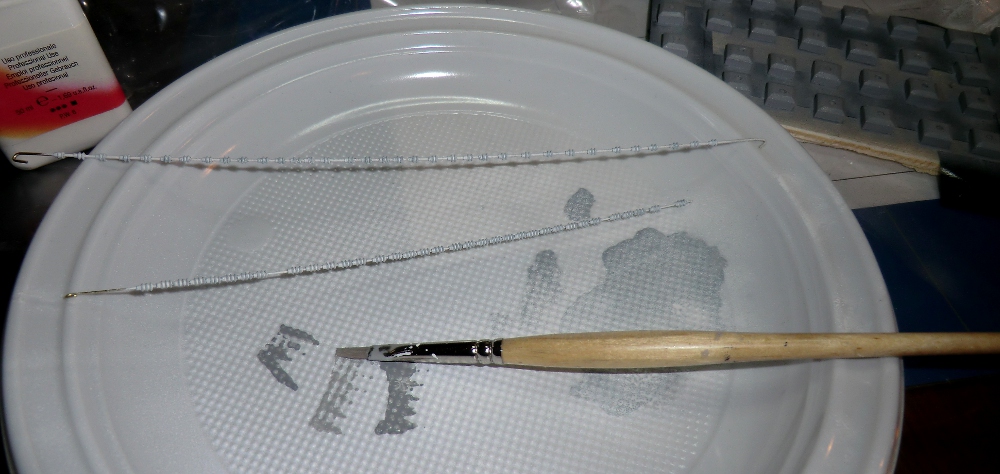

recuperati gli isolatori ho proceduto nella preparazione e verniciatura
386,56 KB
326,99 KB
247,28 KB

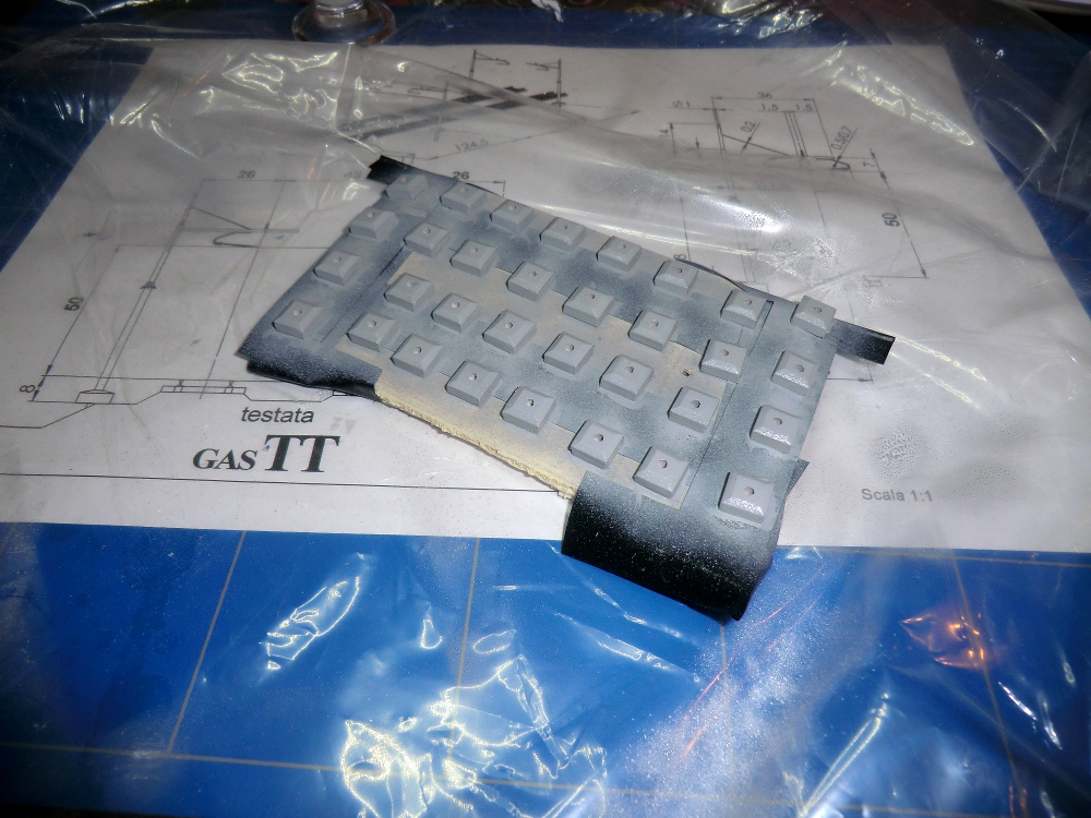

da un foglio di forex spess. 4mm ho estratto i plintini forandoli e smussandoli; fermati su di un piano hanno ricevuto la colorazione ad aerografo
377,51 KB
452,7 KB
siamo tornati ai pali con la prima mano di fondo stucco con bomboletta spry
465,46 KB
questa invece è la colorazione finale RAL 7000 bomboletta spry
479,4 KB

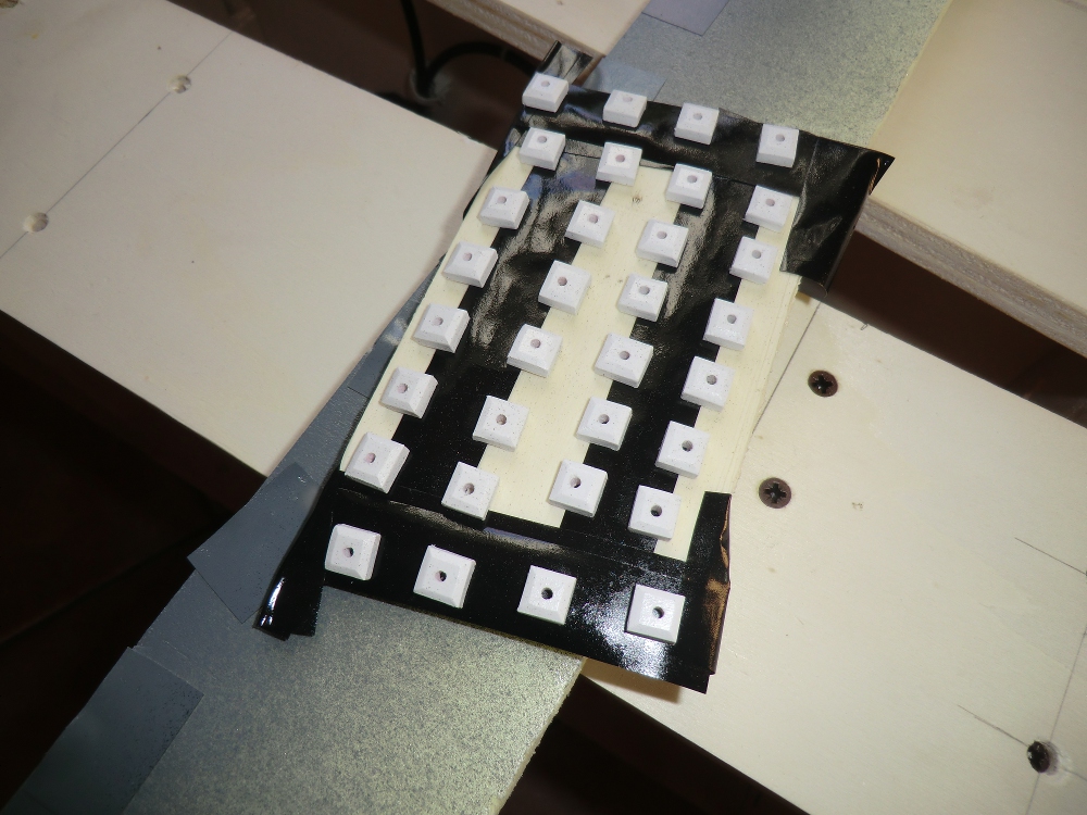

per finire l'applicazione degli isolatori e dei plinti
340,32 KB
335,62 KB
impachettati sono pronti per il viaggio ....
...........verso il raduno ...... topic.asp?TOPIC_ID=7552
399,37 KB
