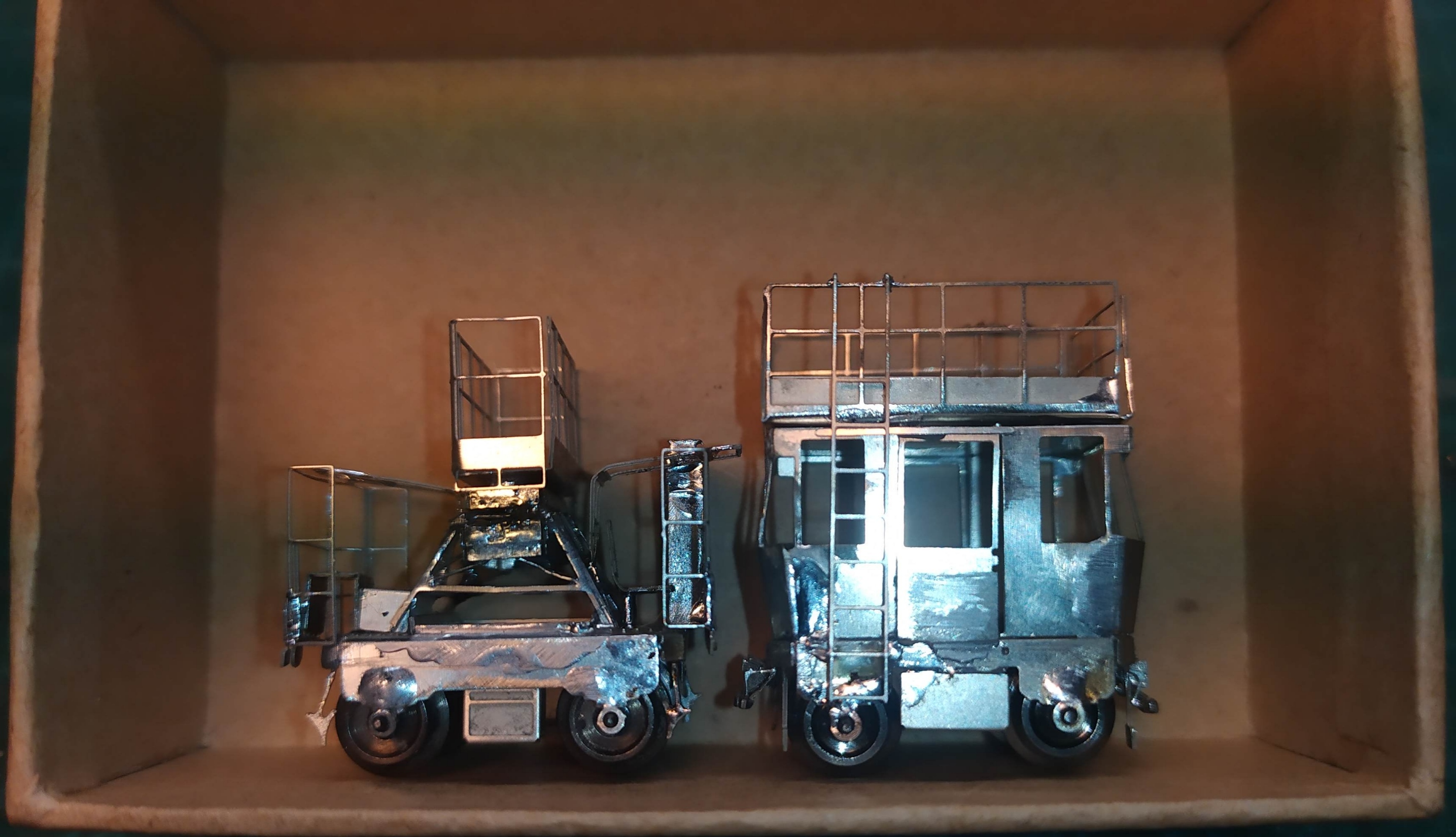

Montaggio della parte superiore del trabattello, dei cassoni e dei sedili:

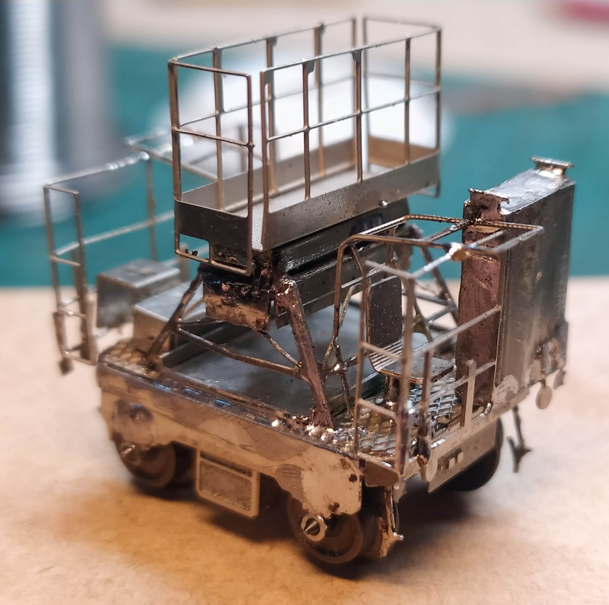

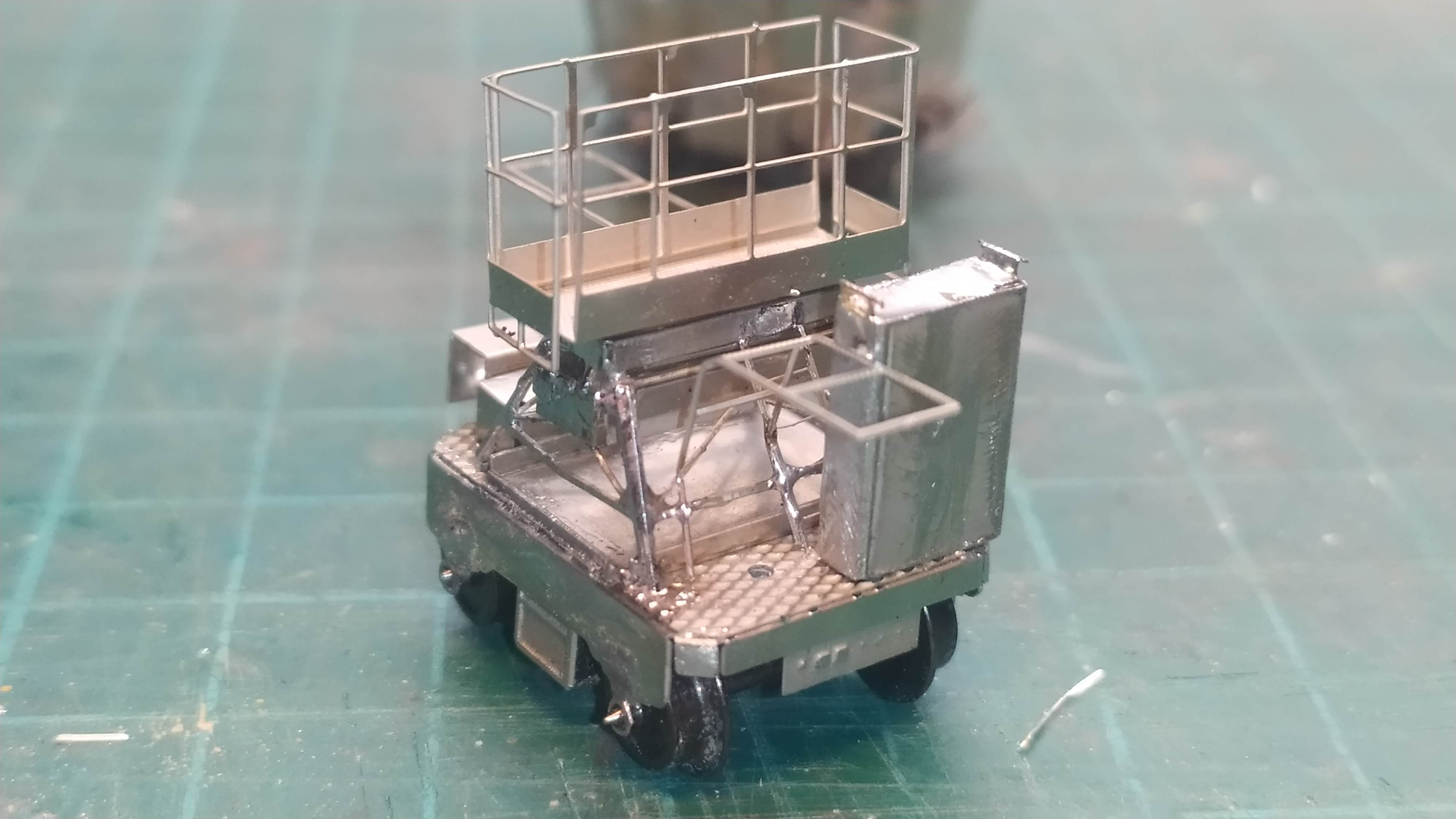

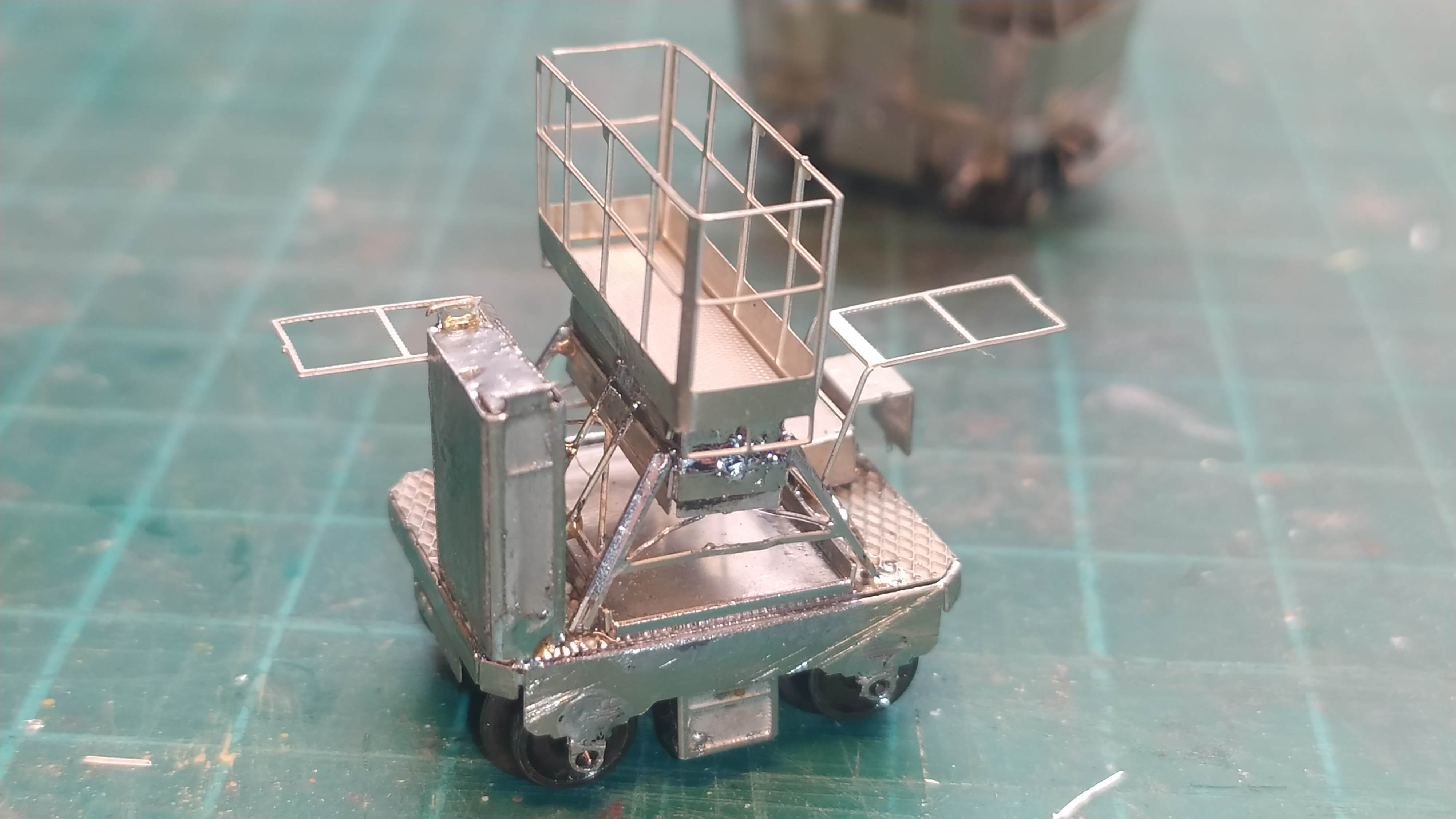

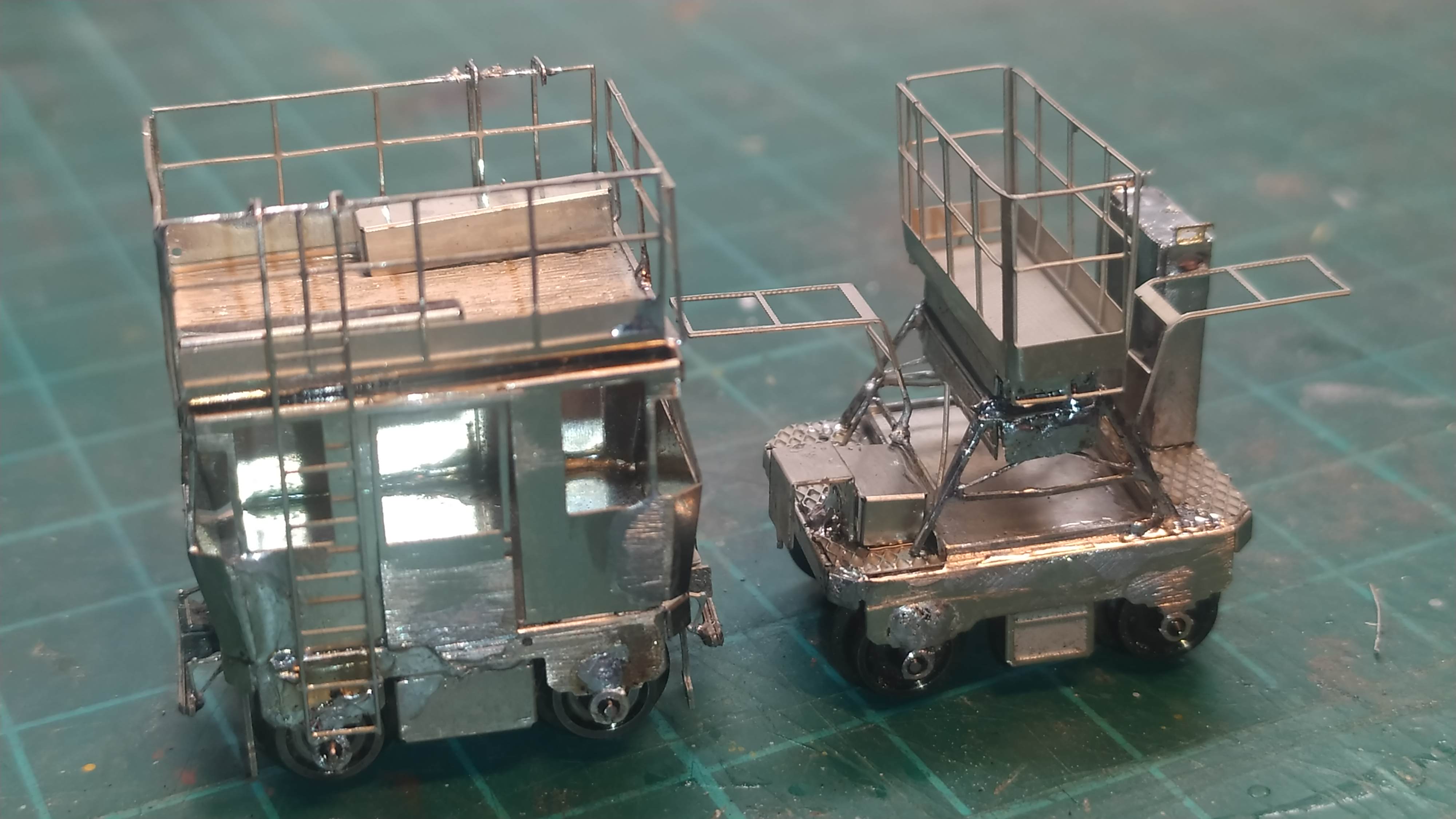

Conclusione dell'assemblaggio del trabattello:
Mancherebbe ancora qualche piccolo pezzo sul pianale, mentre i predellini ed altri particolari sono risultati essere troppo piccoli
per il montaggio.
Per ora va benissimo così.
Prossimamente l'ultimo elemento; la draisina Donelli.

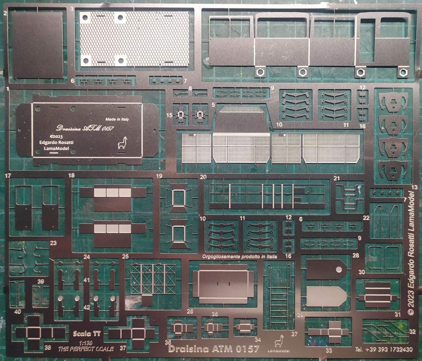

Nel frattempo parte la realizzazione della Draisina Donelli:

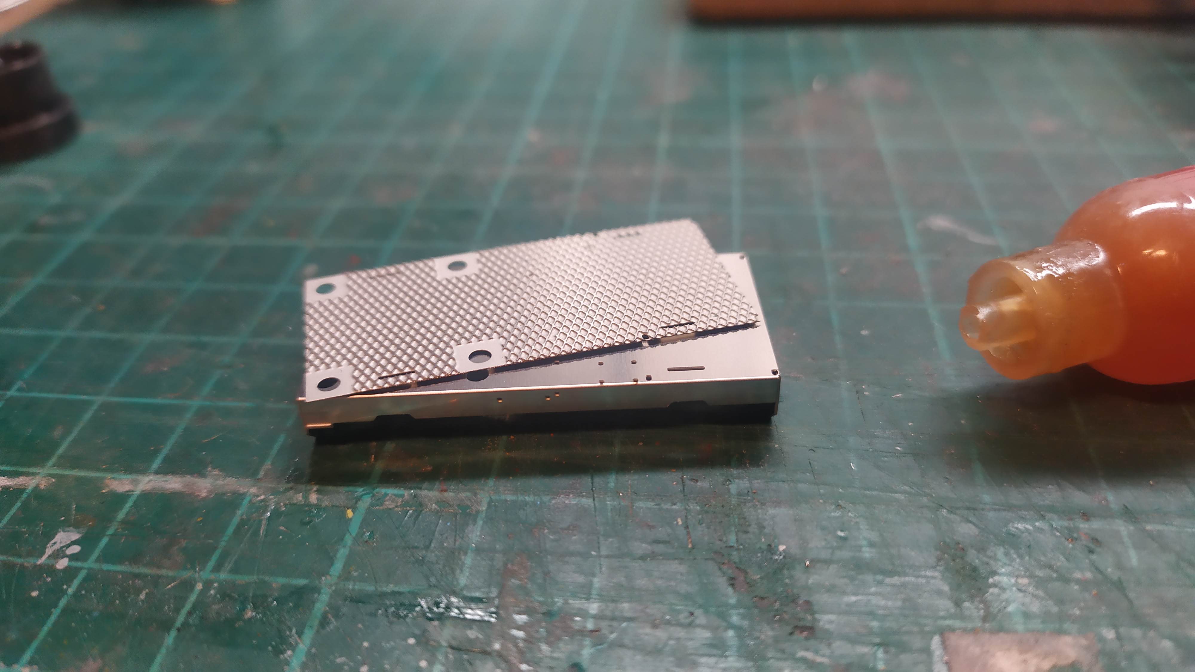

#61 Messaggio da Edgardo_Rosatti »

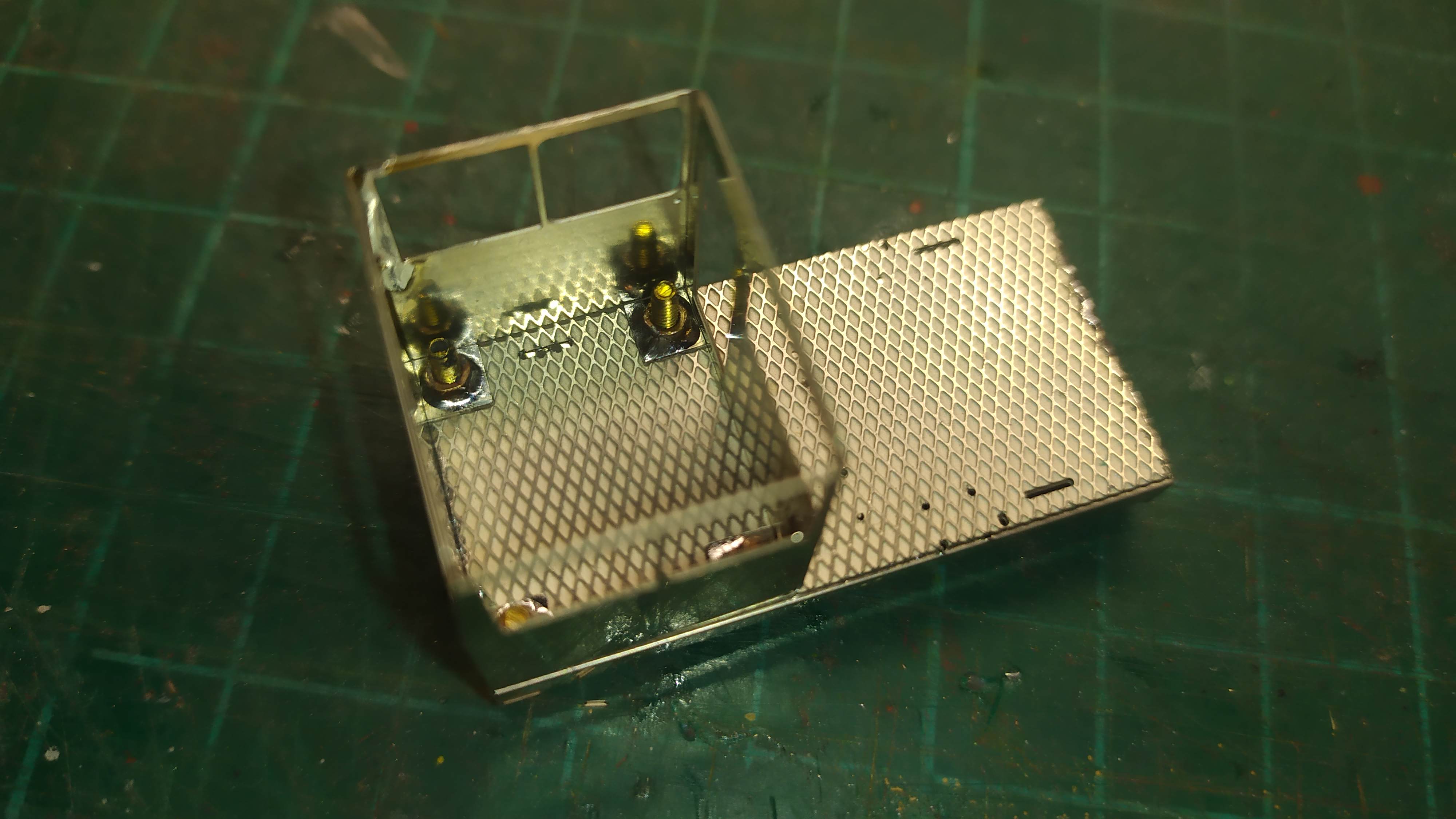

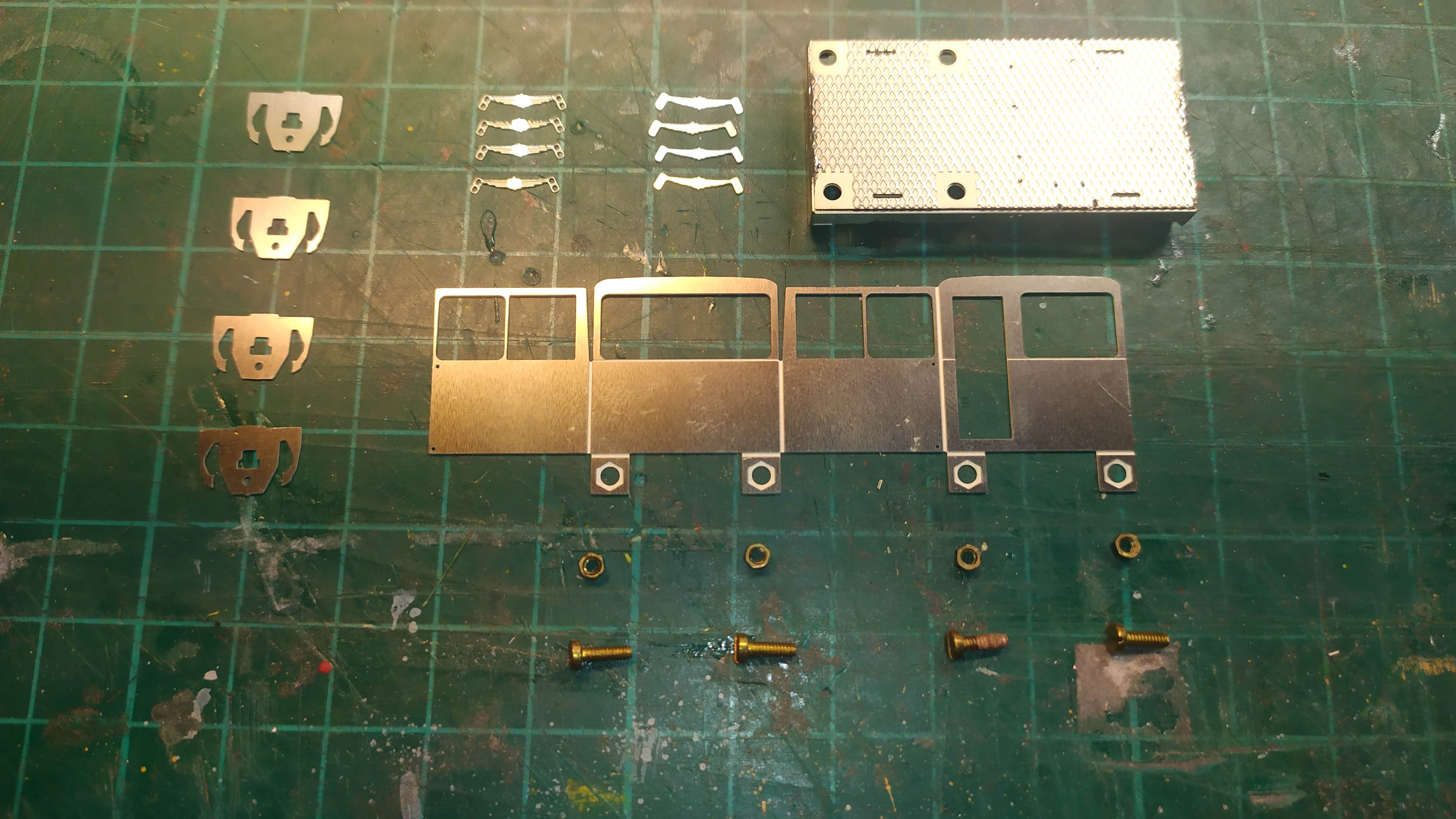

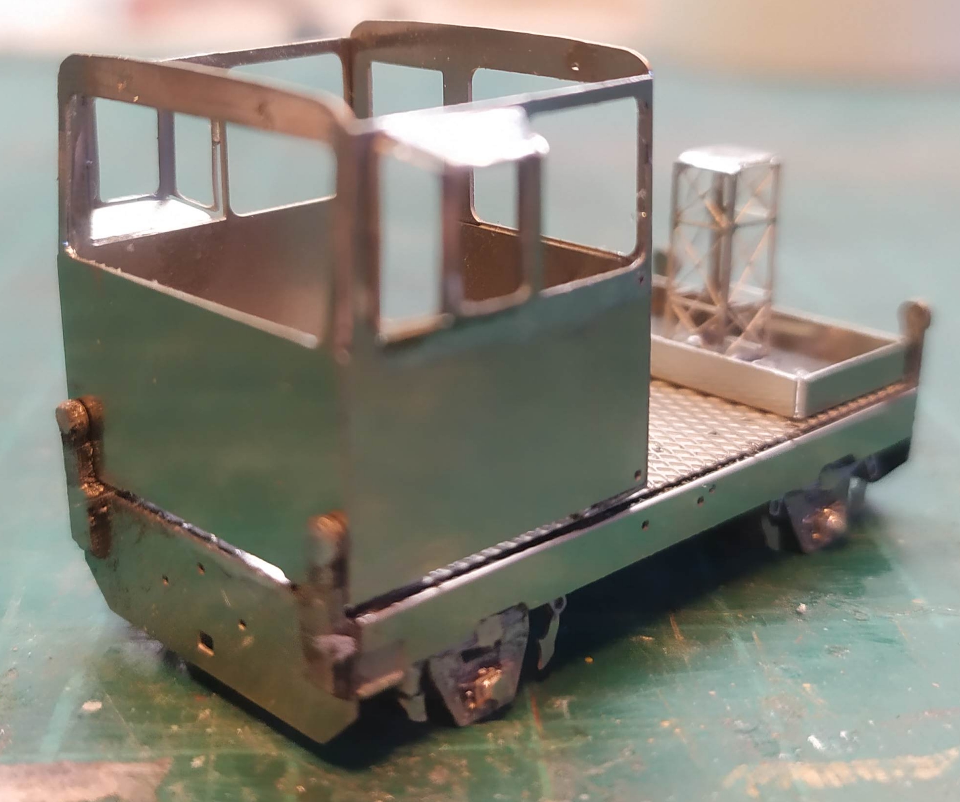

Iniziamo con il pianale che è stato piegato ai lati ed è stato fissato il pavimento nel lato superiore:
Purtroppo qui ho commesso qualche errore nel disegnare i fori passanti per il montaggio dei particolari superiori.
I fori del pavimento in alcuni punti non corrispondono a quelli del pianale.
Ho risolto usando un Dremel montato su colonnina verticale praticando i fori mancanti con una punta da 0,4mm.

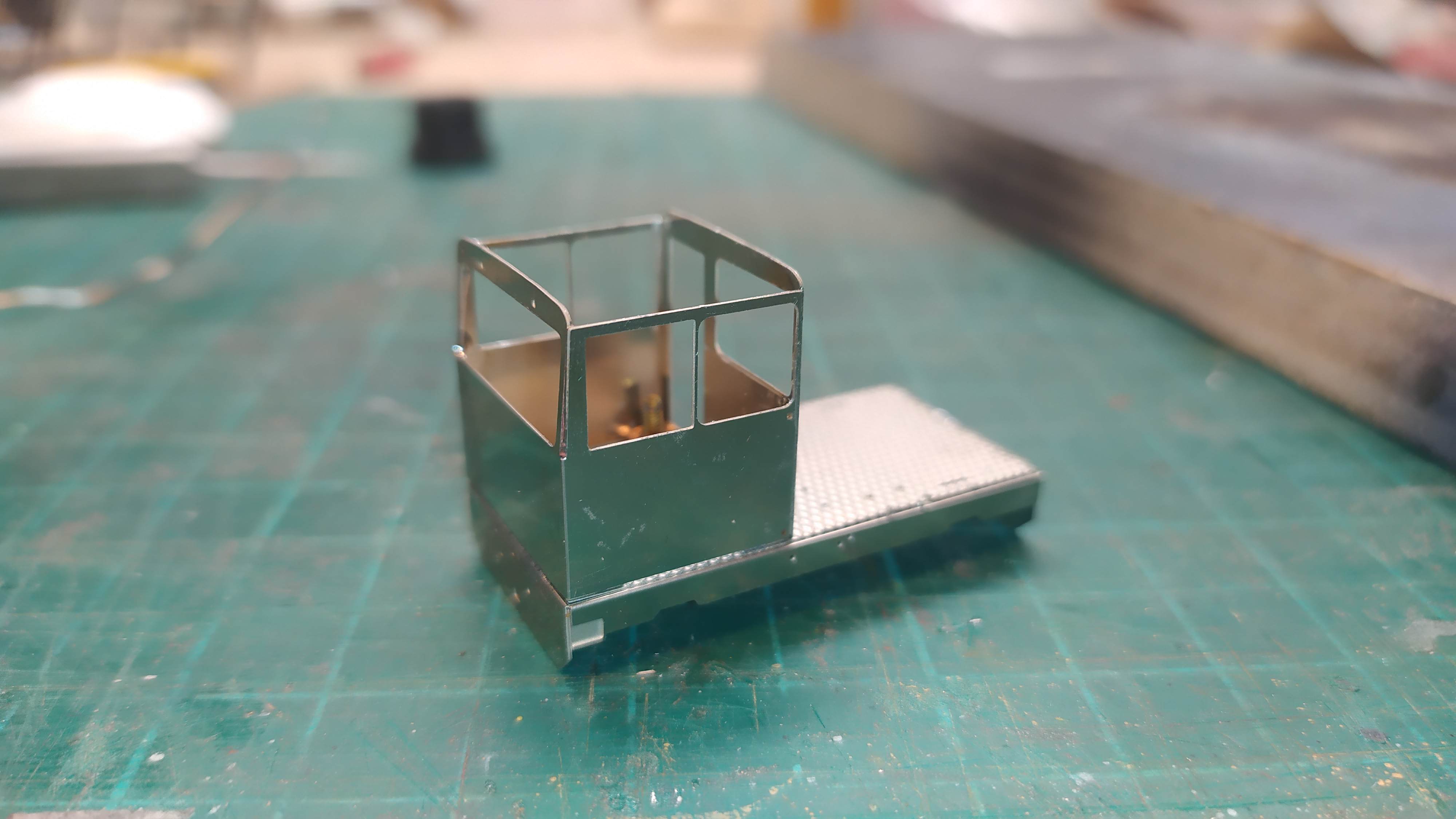

Preparazione delle boccole e della cabina.

Messaggi: 5302
Re: Motocarrelli per la manutenzione della linea aerea
#63 Messaggio da Edgardo_Rosatti »

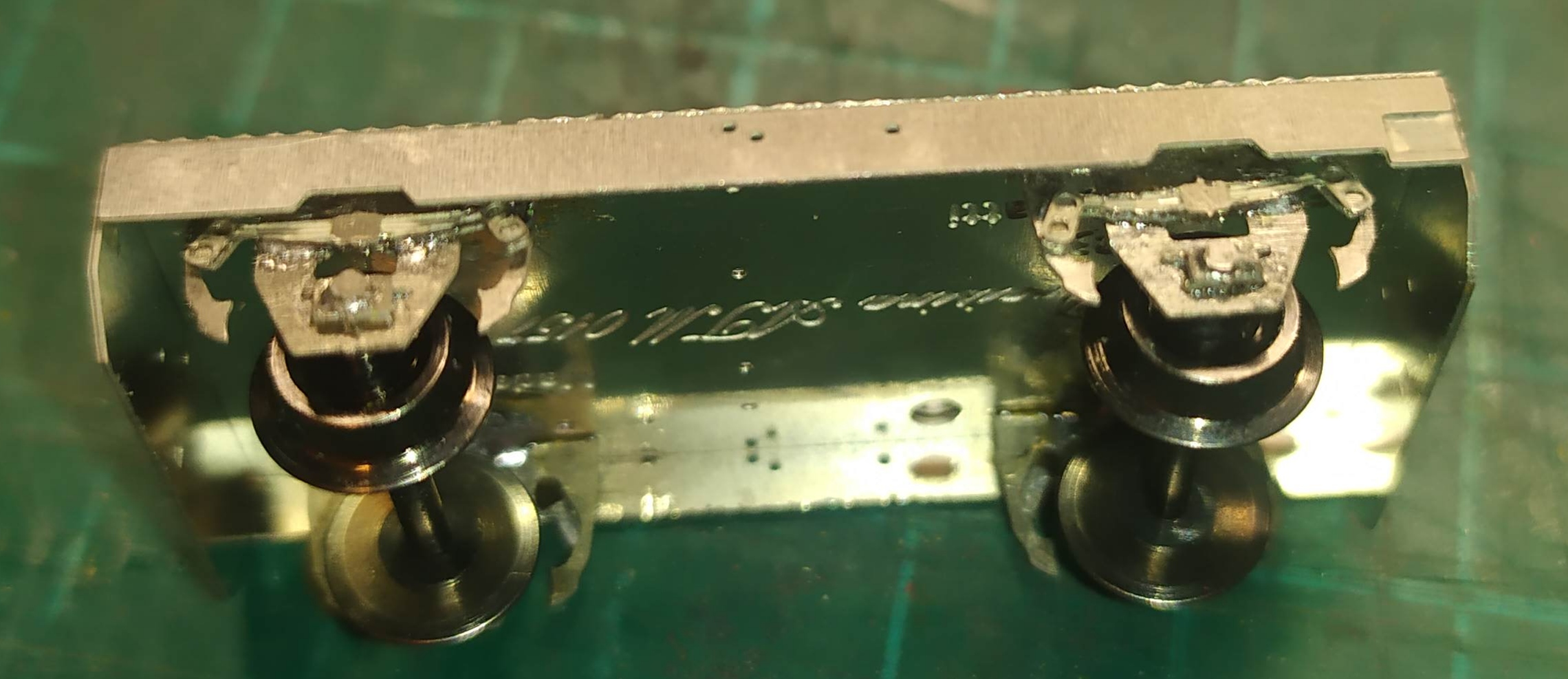

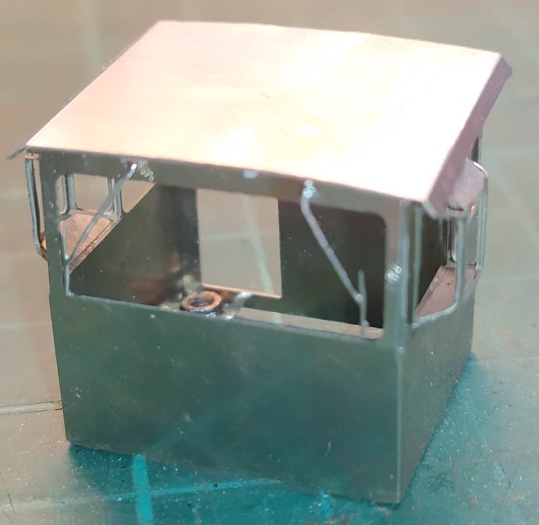

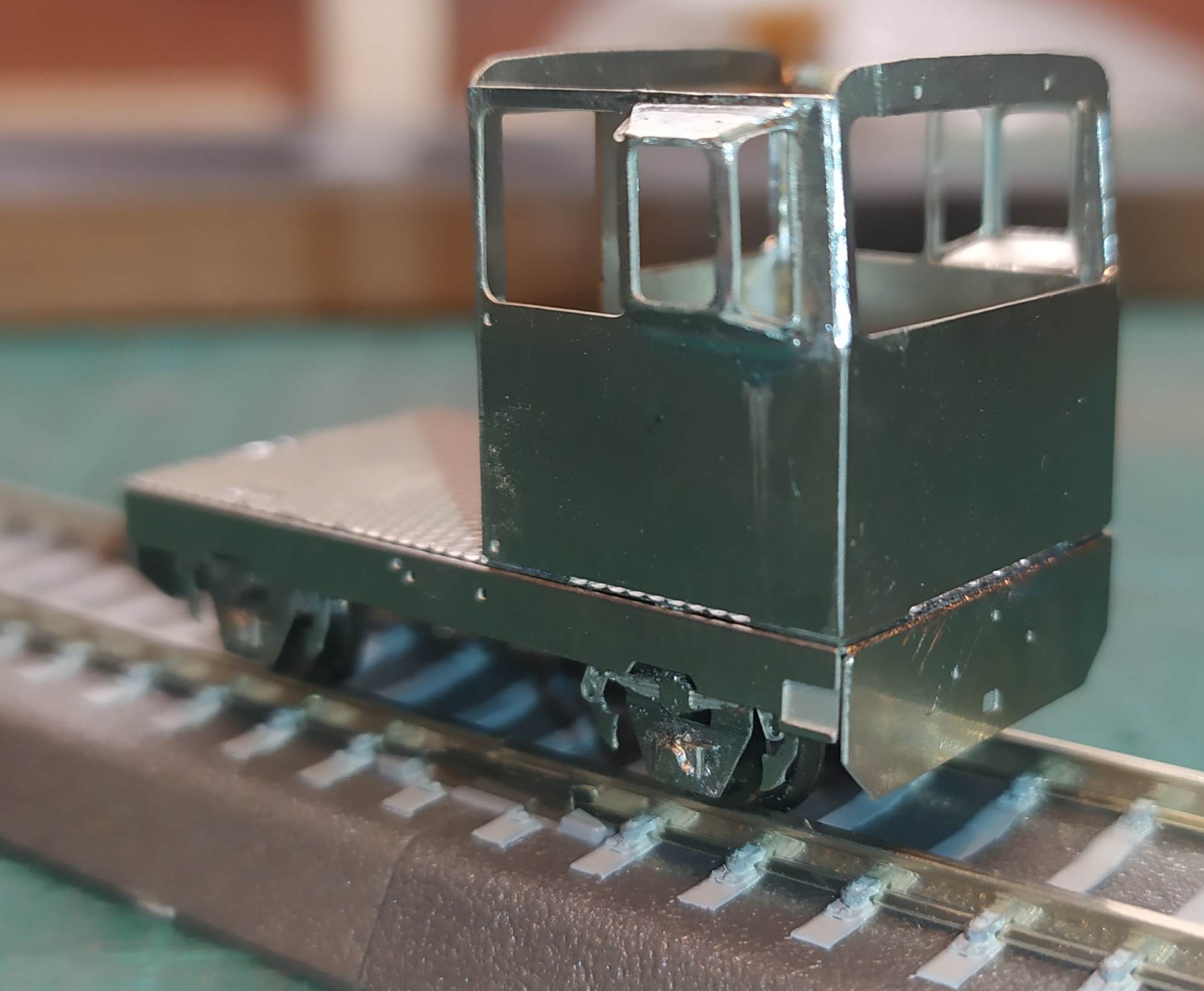

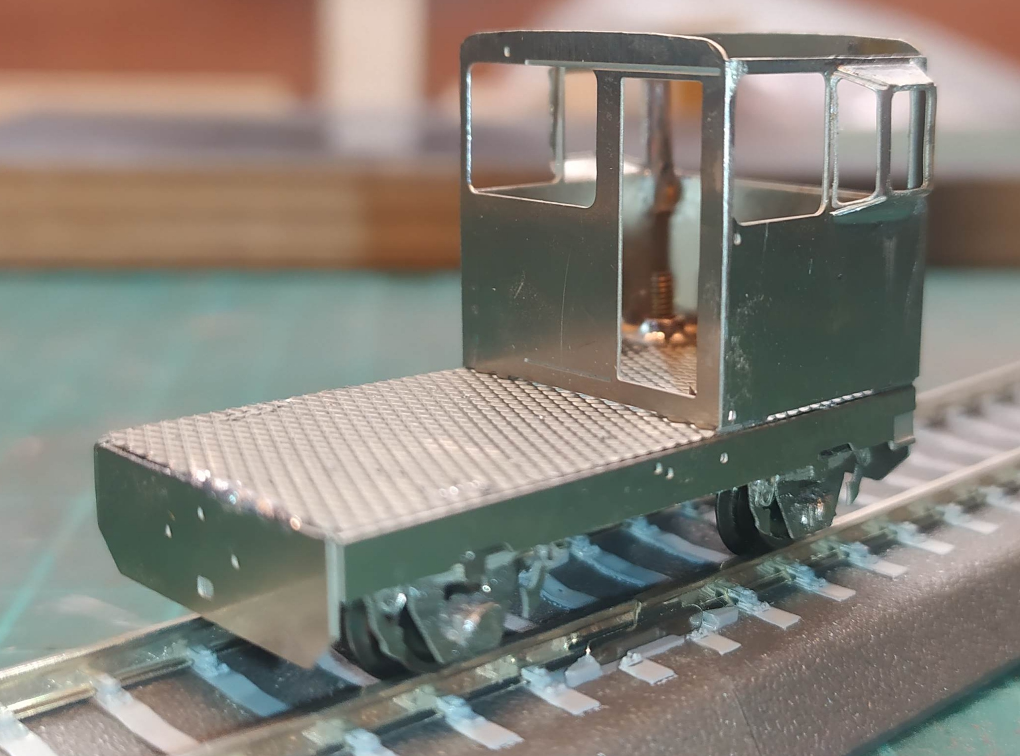

Montaggio cabina sul pianale con dadi e viti:

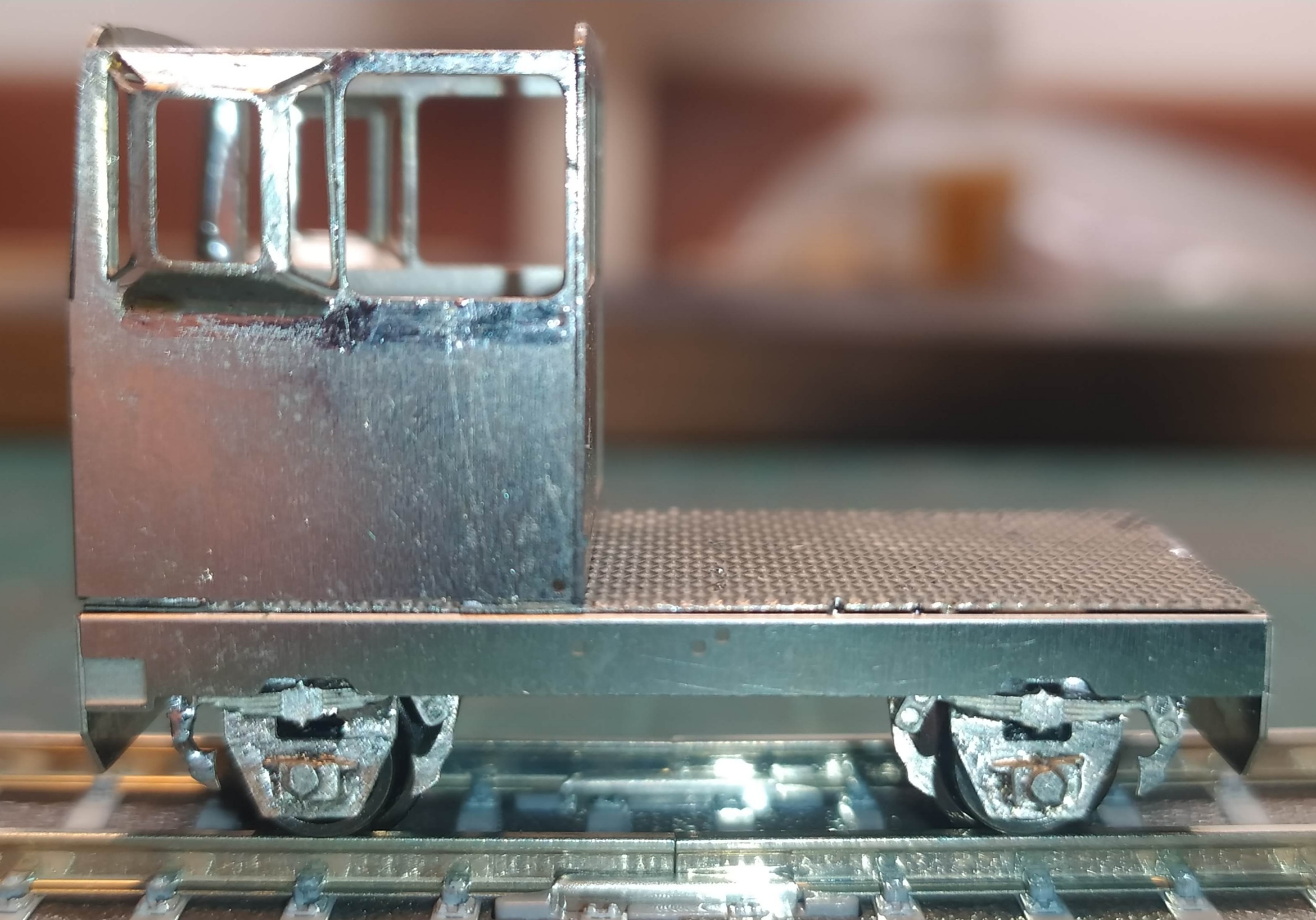

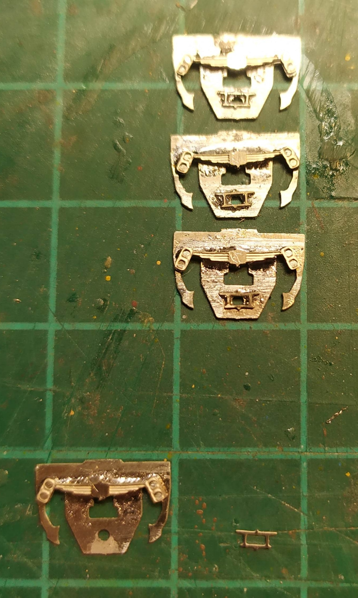

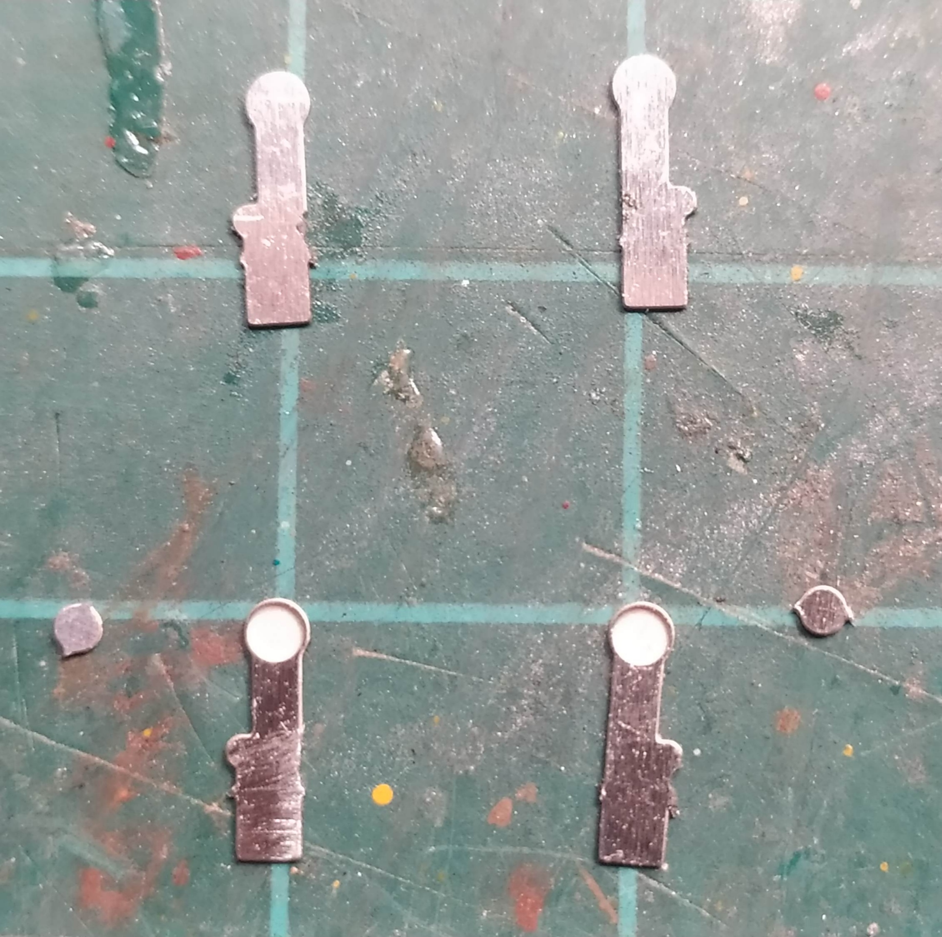

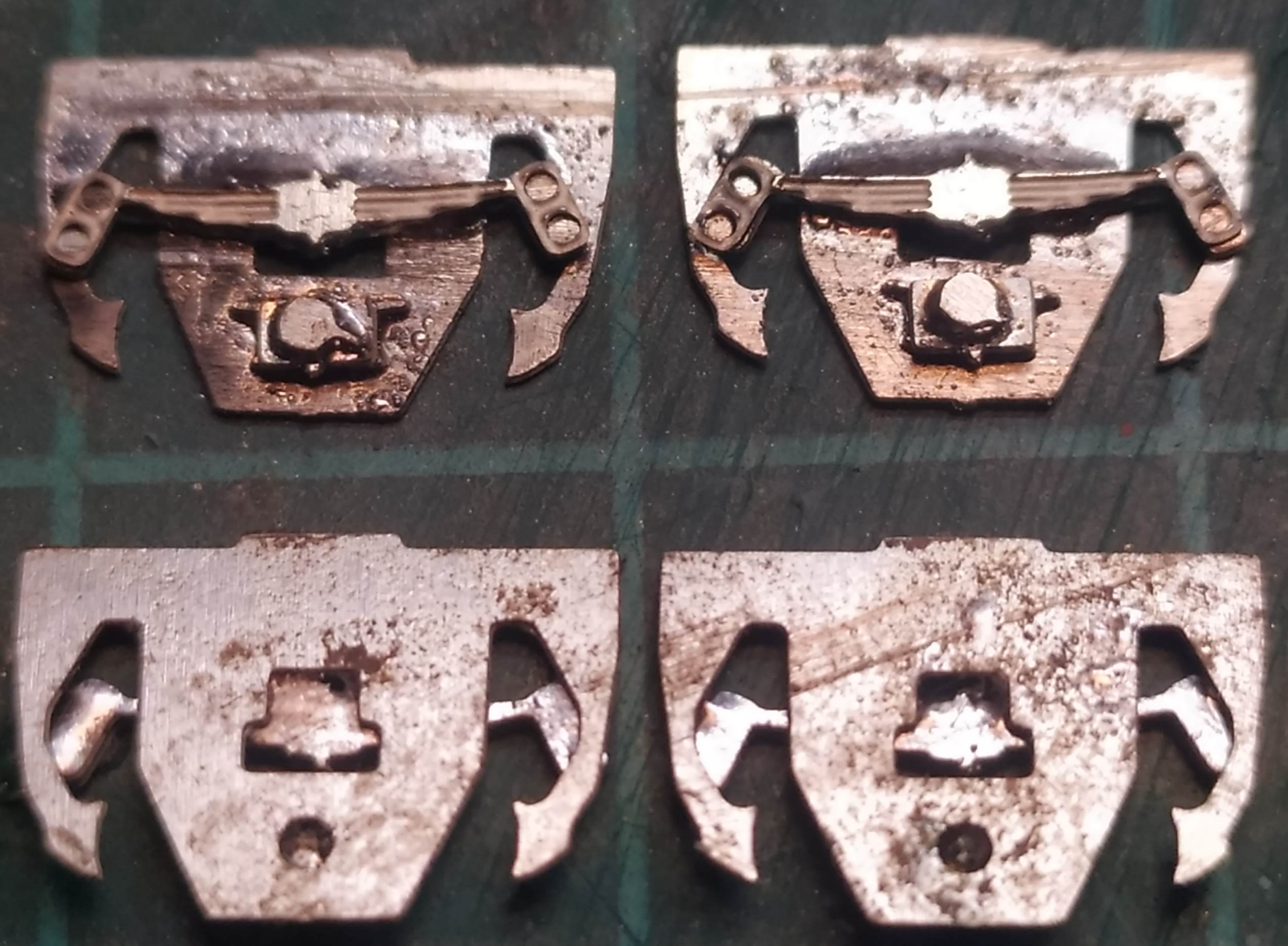

Assemblaggio delle boccole di supporto delle sale:
La brasatura di ogni boccola è stata fatta con piastra riscaldante e stagno in pasta per componenti elettronici in contenitore SMD.
Montaggio boccole sul pianale e relative sale:
Assemblaggio della cabina e brasatura dei finestrini ad "occhio di pesce":
Alla prossima.

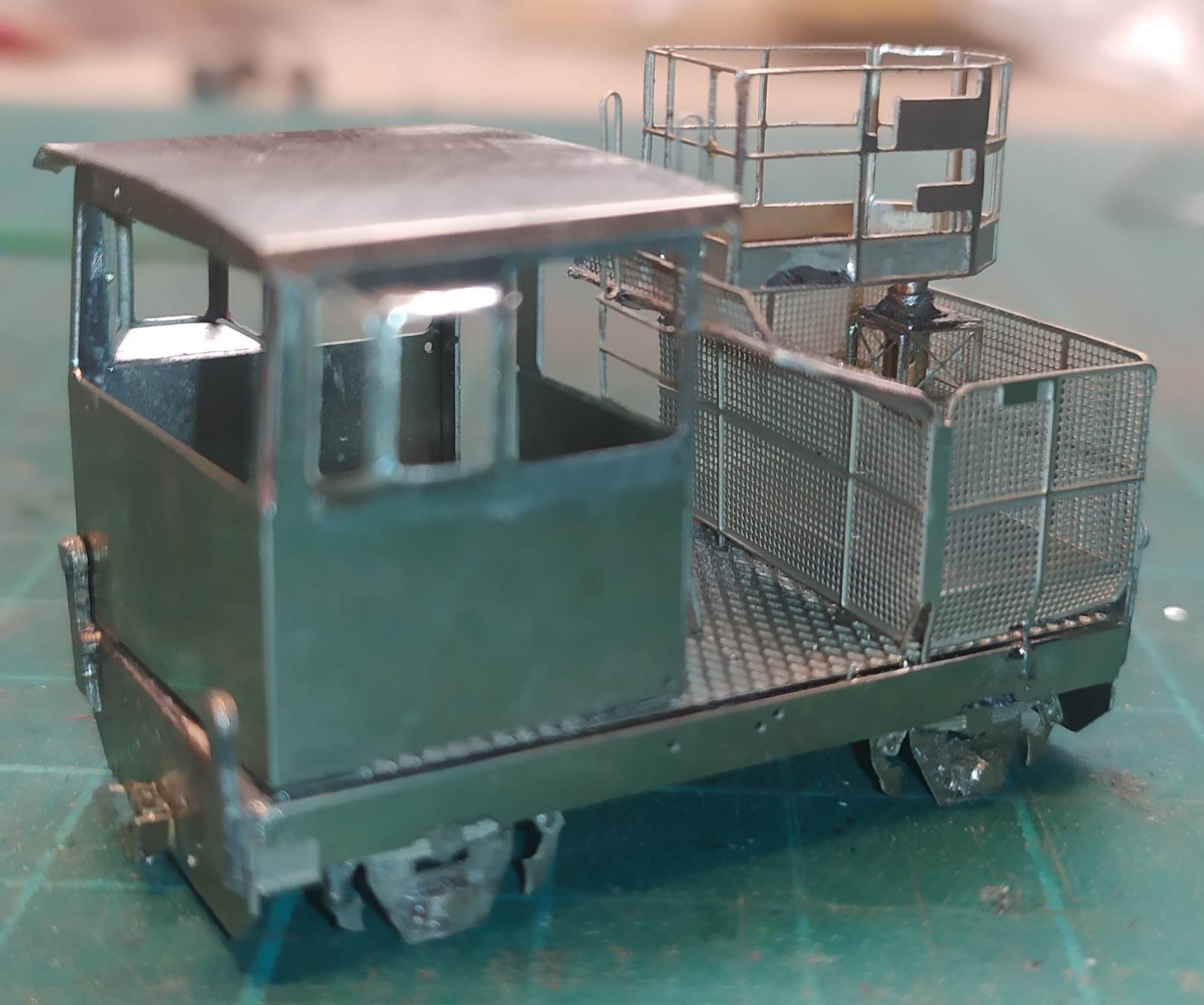

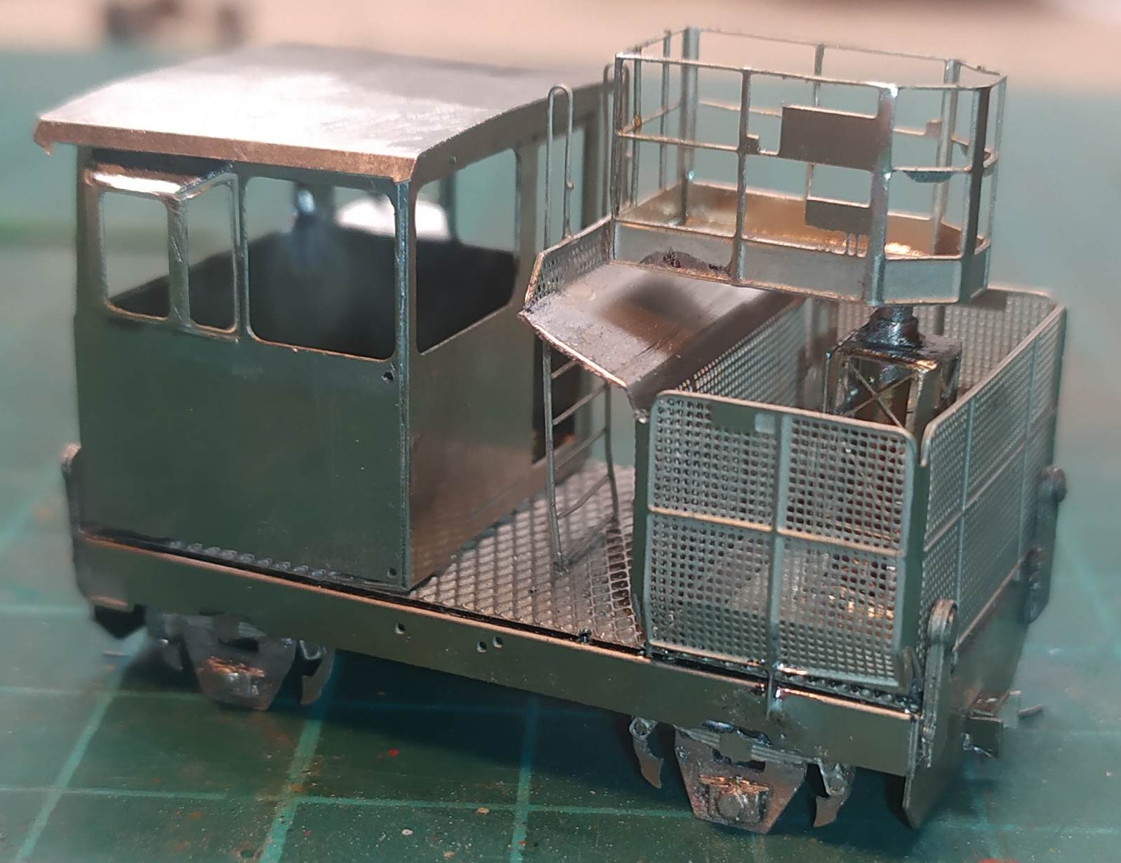

Gli aggiornamenti continuano con luci, ganci, tetto cabina e base del trabattello:

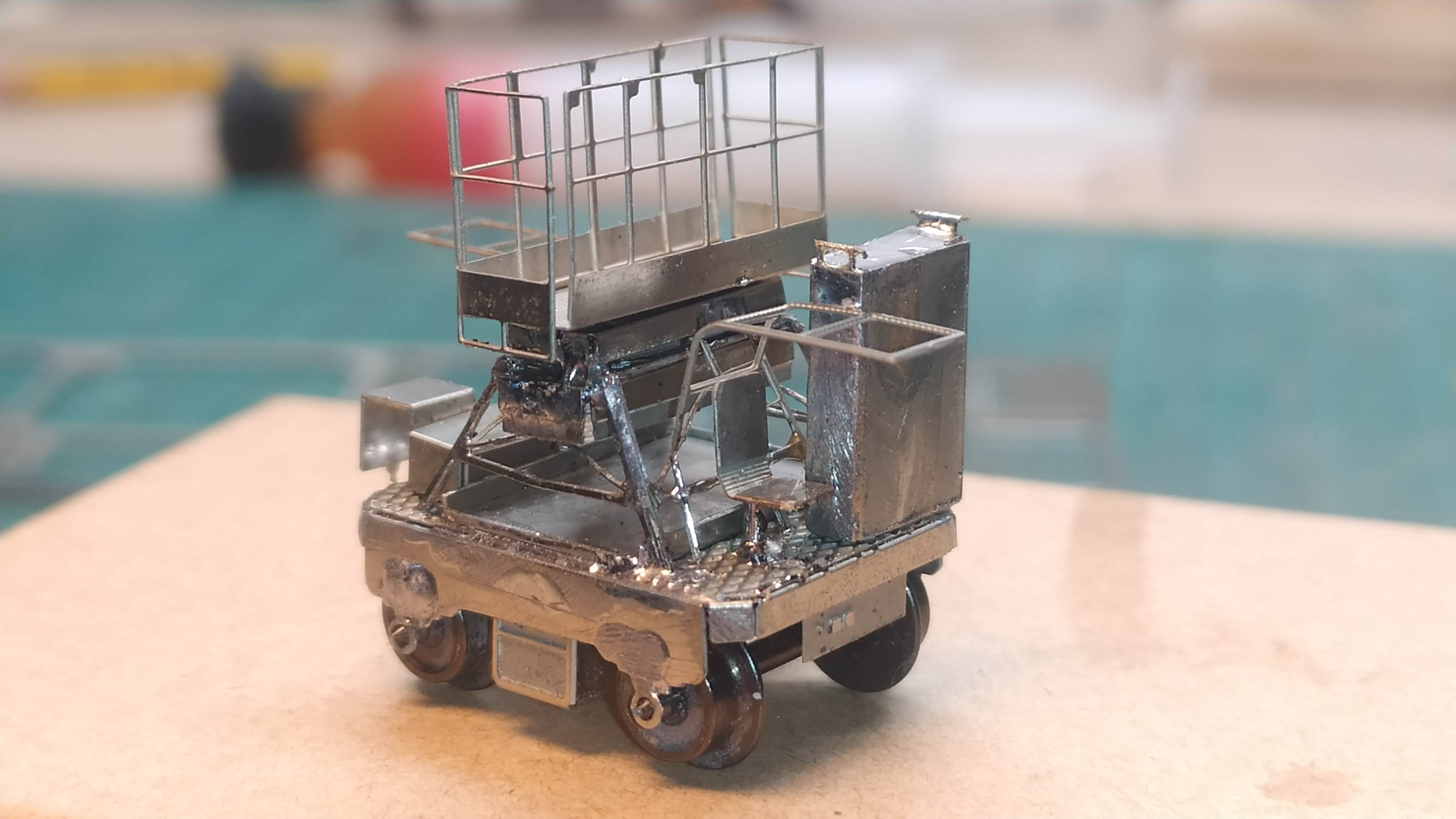

#67 Messaggio da Edgardo_Rosatti »
Trabattello:

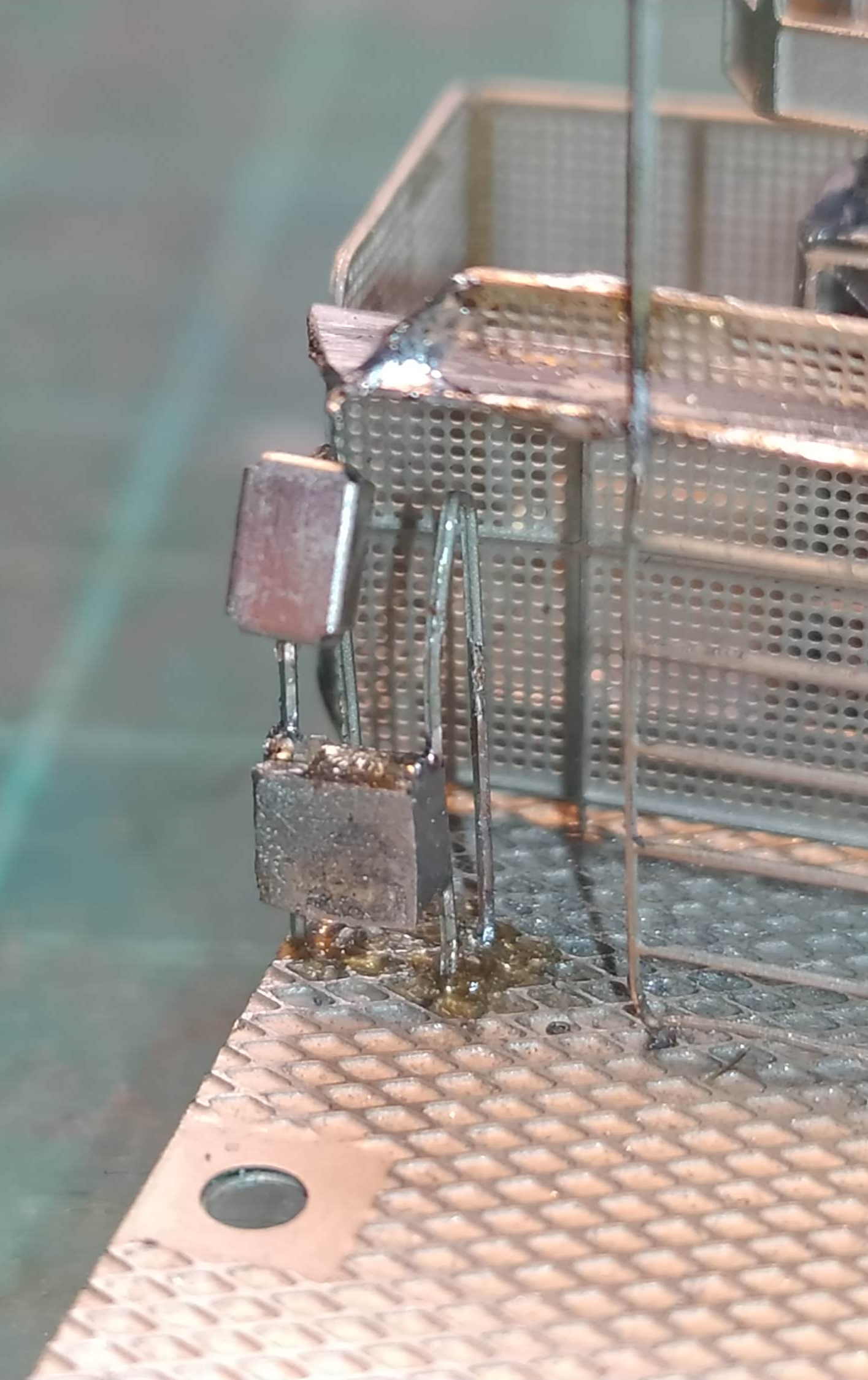

Invece no, mancano ancora un sacco di piccoli pezzi come:
La porta andrà incollata dopo la verniciatura ed il montaggio del finestrino.
Ed altro ancora sta per arrivare...
