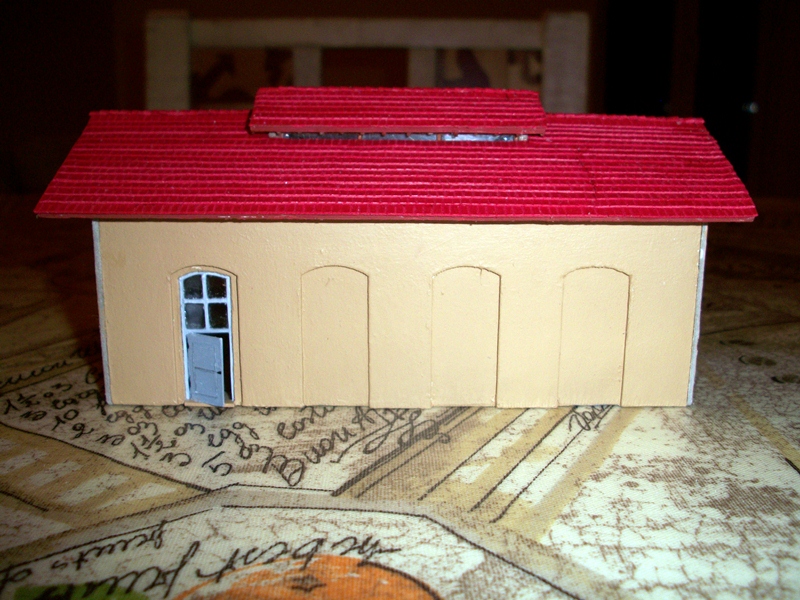

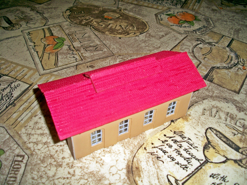

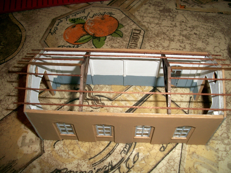

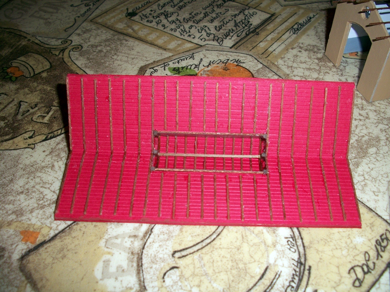

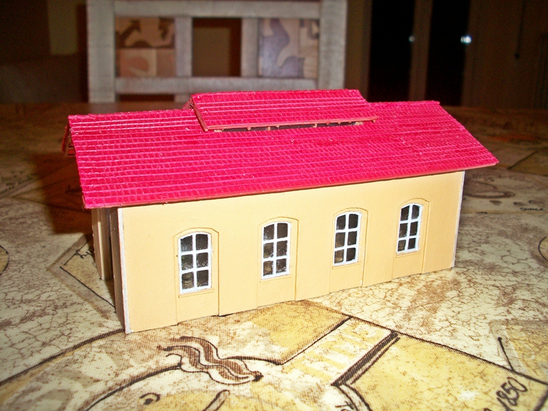

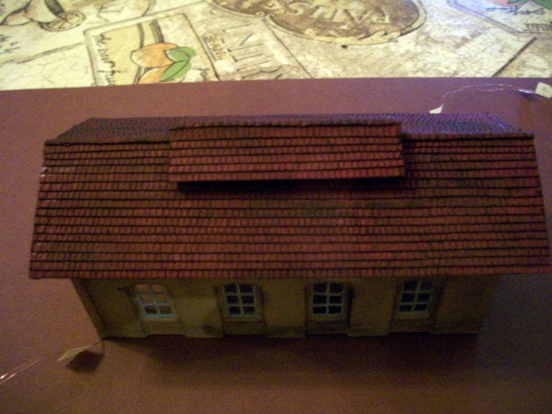

Il lavoro continua, ho finito la travatura ed il tetto amovibile del DL scala TT.
Allego alcune foto e spero siano di gradimento.

cavolo Adolfo ... che produttività ... bel lavoro !

Ottimo lavoro. Bella la travatura del tetto.

Bravo Adolfo, una curiosità, le finestre come le hai realizzate??
Continua così che voglio vedere la fine

@Giuliano innanzitutto grazie, per la domanda che mi hai fatto ti dico che ho montato l'intelaiatura direttamente all'interno dello spazio della finestra, mettendo uno spessore sul retro e poi incollando pezzettini di listello evergreen da 0,75 mm.
Poi i vetri li ho realizzati con clearfix.
Spero di essere riuscito a spiegarmi.
Per il tetto ho presso il mio solito cartoncino da disegno colorato, poi l'ho inciso con un punteruolo in strisce da 2 mm, poi ho tagliato in senso trasversale delle strisce da 4 mm che ho successivamente sovrapposto nel montaggio per 1 mm simulando così le marsigliesi.
Spero di esserci riuscito.
Ciao a tutti.

Moooolto bella davvero Adolfo!!
Però il tetto non è troppo rosso?
Complimenti ancora

Adolfo, stai facendo un'ottima realizzazione!
Anch'io ho avuto l'impressione del tetto troppo rosso, ma forse è solo dovuto all'uso del flash....
Complimenti ancora
Roberto :cool:
Si Roberto e Andrea è il colore rosso del cartoncino, infatti deve essere ancora sottoposto ad apposito trattamento di sporcatura con terre come ho fatto per il casello.
Grazie per i complimenti.

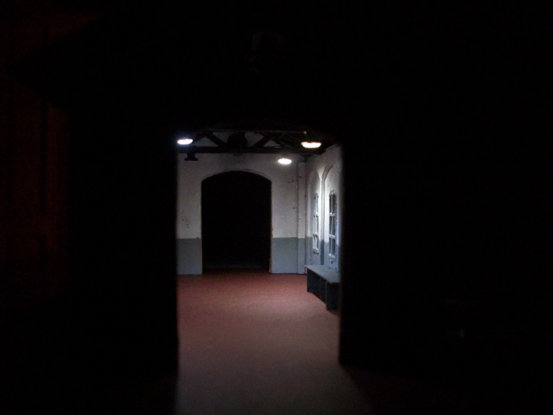

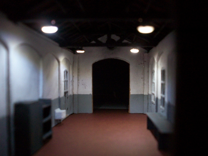

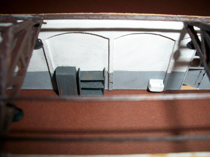

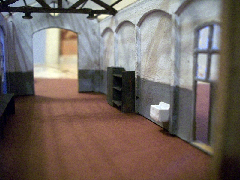

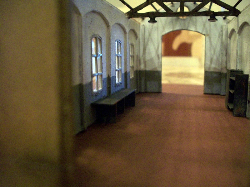

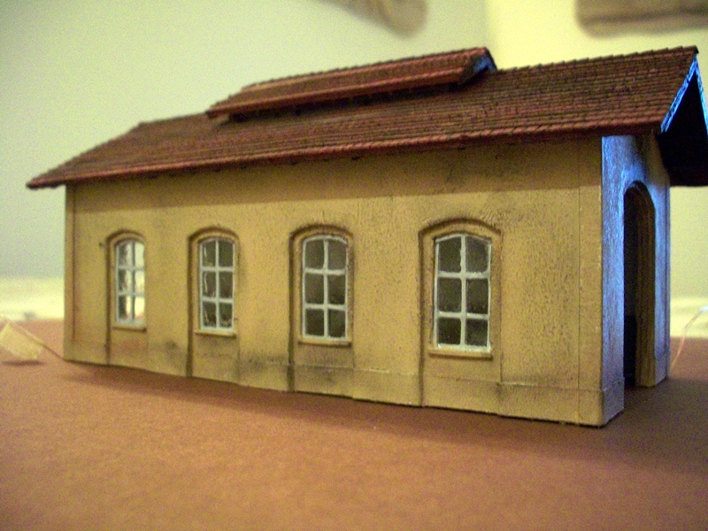

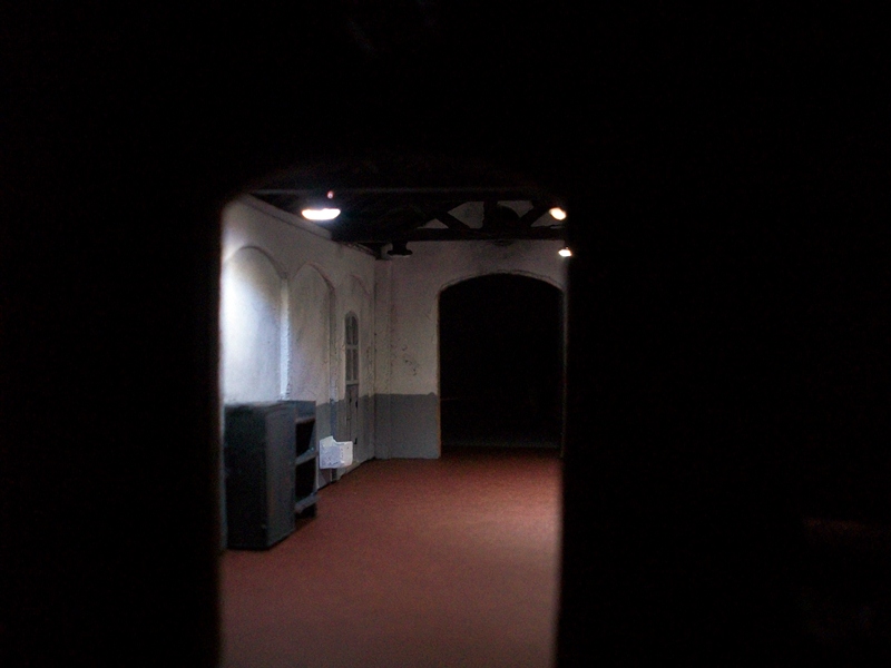

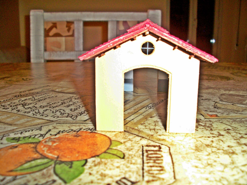

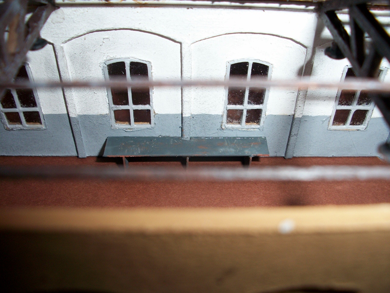

Ancora un aggiornamento sulla costruzione, ho sporcato il tetto, ho aggiunto un pò di arredamento interno, ho inserito le luci all'interno e sporcato il tutto.
Allego alcune foto e come sempre ditemi he ne pensate.
Ciao a tutti.

Non ci posso credere, pure il lavandino......
Sei un mostro di bravura, bello e poi ancora bello :wink:
Grazie Giuliano troppo buono.

Bellissima Adolfo, complimenti :wink: Mi piace un sacco l'effetti realistico dopo la sporcatura :cool: Massimiliano :cool:

Bellissimi gli interni. La foto poi alla luce delle lampade sembra vera, sfido chiunque a capire che è una riproduzione.
Bravissimo, complimenti

Bello Adolfo...mi piace molto la cura dei particolari :wink:

Bellissimo l'interno (e pure il resto...) :cool: :cool: :cool:

Adolfo, ma è STREPITOSO !!!
Complimenti, le foto con le luci accese..... da lasciar senza fiato.
Non vedo l'ora di vederlo posizionato sul modulo :wink:
