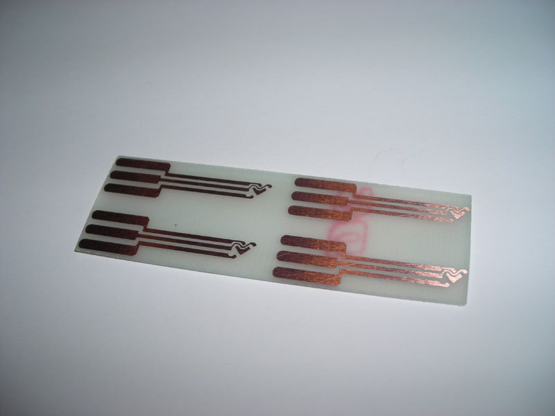

Stasera ho provato a incidere sei basette su un avanzo di lastra da 0,7mm e sembra che le piste nella zona dei led siano venute bene.
Manca la rifilatura finale lungo tutto il bordo e l'assottigliamento per portarle almeno a 0,4 mm. Pian piano col dremel in morsa e un disco da taglio dovrei riuscirci.
MarmoTTe:
82,61 KB
MarmoTTa:
48,06 KB
Mentre scrivo queste righe sto realizzando di aver fatto confusione con il circuito, diciamo pure un c""""a pazzesca, tipo il Fantozzi quando parla della famosa corazzata :cool:
Quindi le dovrò rifare perchè le piste così come sono accendono i led in diagonale quando si imposta la via impedita.
Pazienza...

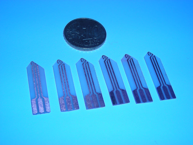

Questa dovrebbe essere la volta buona; ho aggiornato i disegni ,master compreso.
MarmoTTa_120_quote.pdf (7,86 KB)
MarmoTTa_CS.pdf (25,56 KB)
Nel primo pdf ho omesso le quote, ho solo aumentato un po' l'altezza totale di 5 mm. Nel secondo il master che consente di avere 40 marmoTTe da una lastra standard di 160x100 mm.
Il nuovo lucido è già pronto ed entro lunedi notte dovrei riuscire a realizzare altre lastrine di prova.

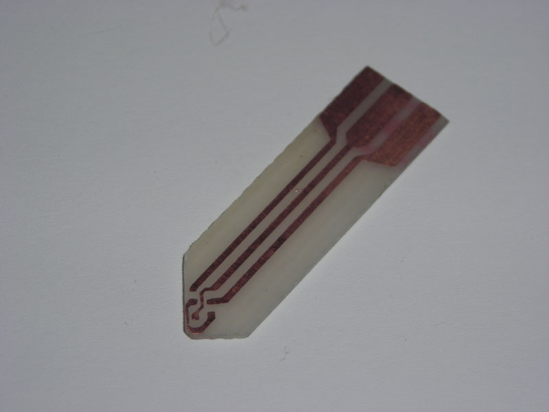

CS MarmoTTa aggiornato:
Ciao neh!

Bravo Edgardo, mi sembra un piccolo capolavoro.
Piccolo nel senso di miscrospcopico.

Complimenti Edgardo, un bel lavoro pulito, le basette mi sembrano venuto molto bene.....250 led?..."ciumbia"....ma che intenzioni hai!!!! :cool: :cool: :cool:
Ciao, Carlo :grin:

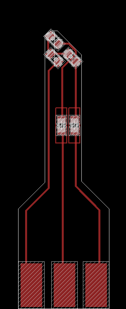

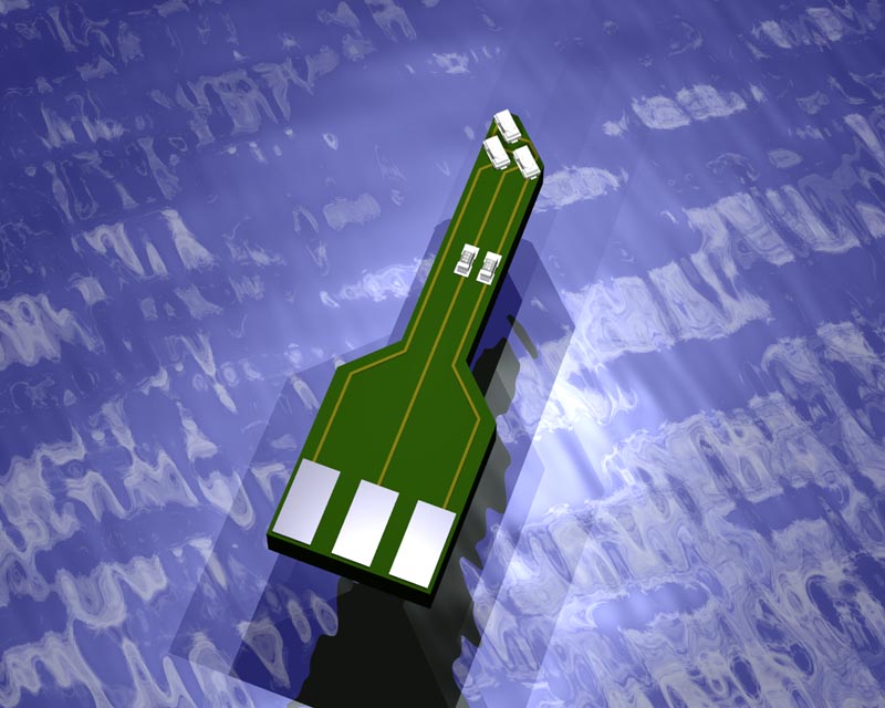

Dopo più di un anno di tentennamenti, ricerche e tribolazioni varie, riprendo questo topic sulle MarmoTTe.
Questo è un progetto al quale tengo molto.
I primi esperimenti fatti in casa per realizzare delle marmotte in scala TT non hanno avuto molto successo.
I motivi sono evidenti; dimensioni molto piccole e sottili della basetta e dei led utilizzati.
Difficoltà nella saldatura dei led stessi; in codice 0402 misurano 1x0,5mm e le piste del circuito sono sottilissime.
In H0 si riesce a fare qualcosa a livello amatoriale, in quanto si possono usare LED leggermente più grandi, ma in TT è
quasi impossibile. Tuttavia sono sicuro che qui ci sono persone che riuscirebbero a fare marmotte anche in scala N :wink:
Quindi ho optato per una produzione professionale cercando un service in grado di poter realizzare un oggetto così piccolo.
All'inizio sembrava una cosa impossibile per un hobbista, ma insistendo nelle ricerche ho trovato quello che volevo.
Dove l'ho trovato secondo voi? Ovviamente in Cina.
Ora, non voglio aprire un dibattito, ma vi posso assicurare che per il progetto che sto facendo, i costi per numero di pezzi fatti a questi livelli sono
veramente competitivi e in questo caso l'assistenza offerta è ottima.
Ovviamente non è tutto rose e fiori. Ho dovuto documentarmi bene sui metodi di produzione e soprattutto sull'uso di programmi CAD specifici per questo tipo
di realizzazioni, in particolare sui file in formato GERBER che descrivono tutta una serie di livelli produttivi necessari alla realizzazione di un circuito stampato, dal disegno in sé
dello schema alle maschere per operazioni come fresatura, soldermask, silkmask e forature, via, pad, ecc...
E vi giuro che ancora adesso ho molte incognite in merito.
Però, come dicevo, l'assistenza che ho avuto è stata notevole e sono riuscito a fare quello che all'inizio non avrei mai potuto immaginare.
Il progetto è in fase di lavorazione e solo quando riceverò i primi campioni potrò dire se effettivamente ne è valsa la pena.
I costi vanno valutati a fronte di un investimento iniziale che si ammortizza col tempo. Posso solo dire che per singola marmotta ne vale la pena.
Potrò essere più specifico solo quando avrò un riscontro concreto. Per ora sto solo rischiando e se il progetto fallirà potrò solo dire di averci provato.
Nel frattempo è in studio anche un involucro che sarà realizzato in fotoincisione e che consentirà di ospitare la scheda su un plastico o sul modulare.
Per ora qualche immagine del progetto:
44,3 KB
PCB:
7,88 KB
Vista 3D:
83,91 KB

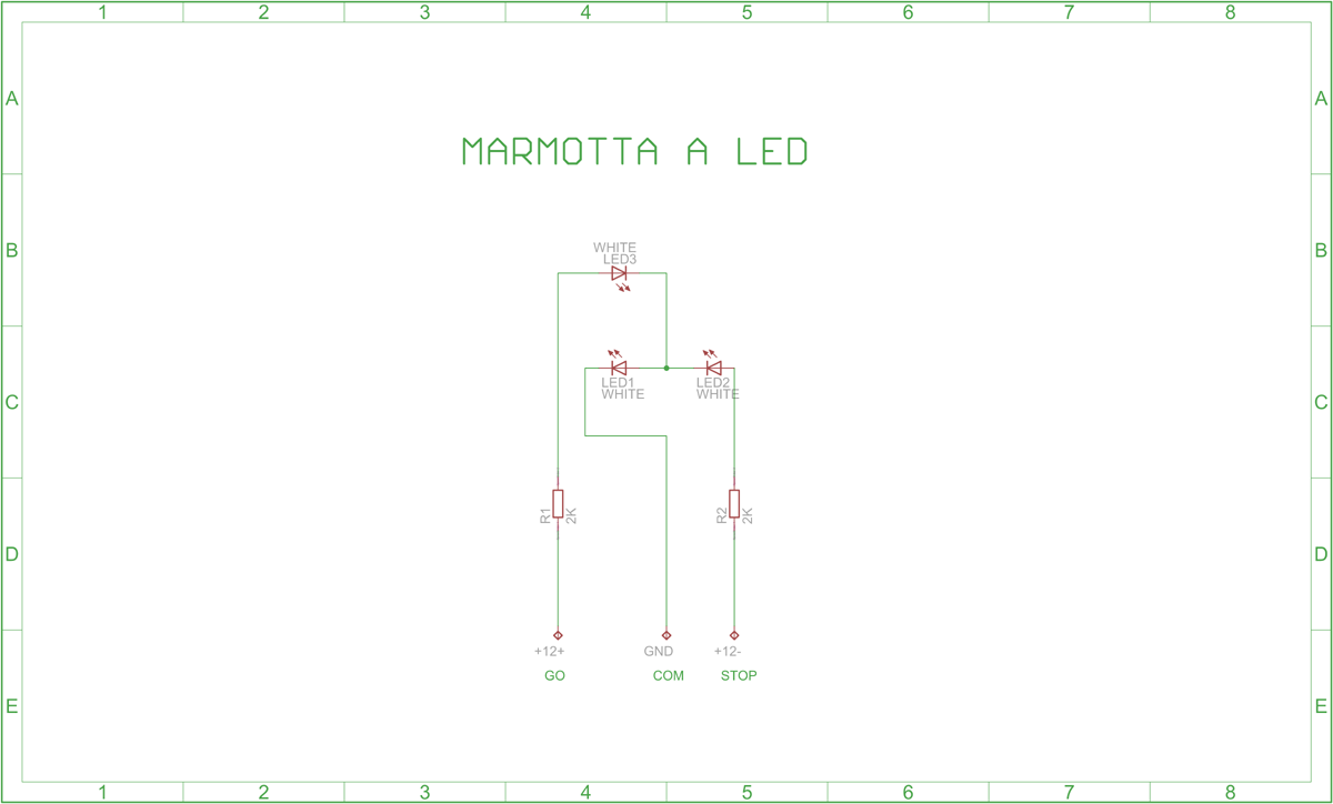

Scusami Edgardo, ma mi sono permesso di ridurre l'immagine dello schema.
L'avevi messa larga 11.700 px e risultava illeggibile, lo portata a 1200 dimmi se ti va bene :grin: .
