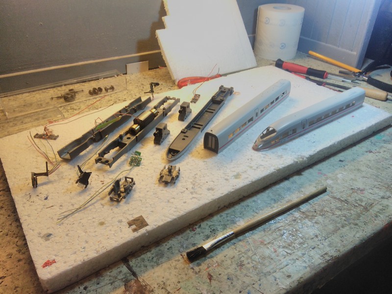

Ieri sera ho cominciato a smontare il treno. Partirò dalle unità semipilota di testa e unità motrice centrale. Elaboro metà treno per volta, in modo da avere sempre un riferimento, sopratutto per dimensione e posizionamento delle scritte quando sarà ora di fare le decal.
Inizialmente mi occuperò dell'impianto elettrico. Il treno ha la captazione sulla unità semipilota di testa, non motorizzata. La corrente viene poi portata alla unità motrice in posizione paracentrale tramite la condotta elettrica passante. Questo fa si che, il treno, sia del tutto paragonabile a una normale composizione di locomotiva e carrozze.
Il problema, però, potrebbe nascere dal fatto che l'unità sempilota di testa è abbastanza lunga. Viaggiando a massima velocità è possibile il salto del blocco. Ho quindi pensato ad una modifica dell'impianto elettrico del treno per permettere la captazione fissa solo dal primo carrello della unità sempilota di testa, mentre il secondo carrello sarebbe inserito solo quando il primo carrello si trova sotto tensione.
45,21 KB
Il dispositivo A1 dovrebbe essere un dispositivo che, prendendo tensione dal carrello 1, chiude un relè connettendo anche il carrello 2. Quando il primo carrello entra sul sezionamento, rimane senza tensione, il relè si diseccita e toglie alimentazione dal carrello 2. Il dispositivo dovrebbe anche avere una sorta di zavorra elettrica, in modo che siano discriminati eventuali falsi contatti dovuti allo sporco. Ovvero, il dispositivo, dovrebbe avere una certa capacità elettrica in modo che tolga alimentazione al relè solo quando il carrello 1 è proprio sotto il sezionamento aperto, cioè manchi tensione da almeno qualche millisecondo. Questo perché il dispositivo non tolga tensione dal carrello 2 quando invece si tratta di falsi contatti o sporco che tolgono temporaneamente tensione.
E' secondo voi fattibile una cosa del genere?
Intanto, alcune foto del treno smontato
Unità semipilota di testa
120,86 KB
129,47 KB
Unità motrice paracentrale (carrozza bistrò)
102,68 KB
Semitreno unità semipilota di testa e unità motrice paracentrale
117,16 KB
Secondo me l'intervento è fattibilissimo, ma ti constriggerebbe a posizionare il convoglio sempre con la motorizzata in testa.

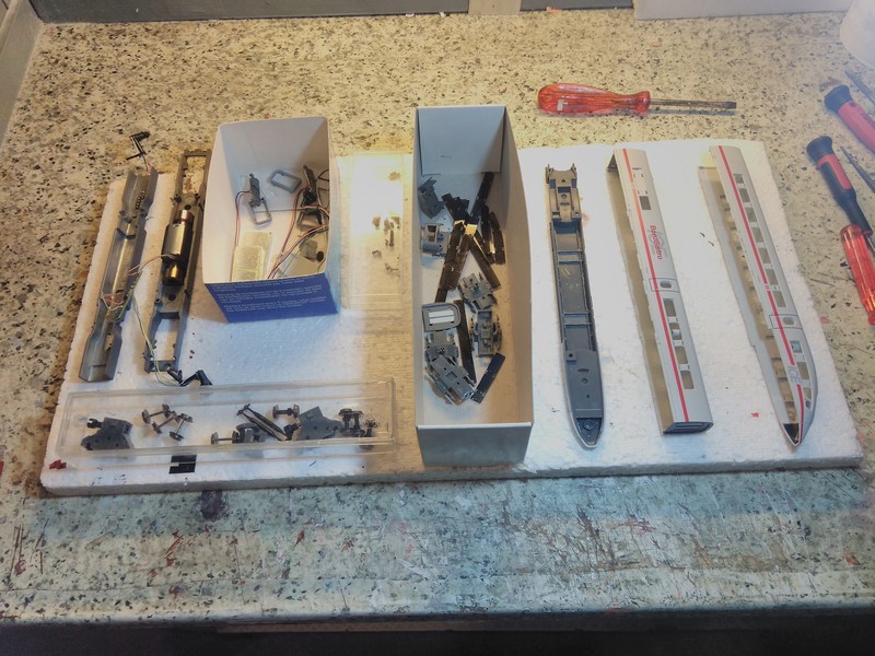

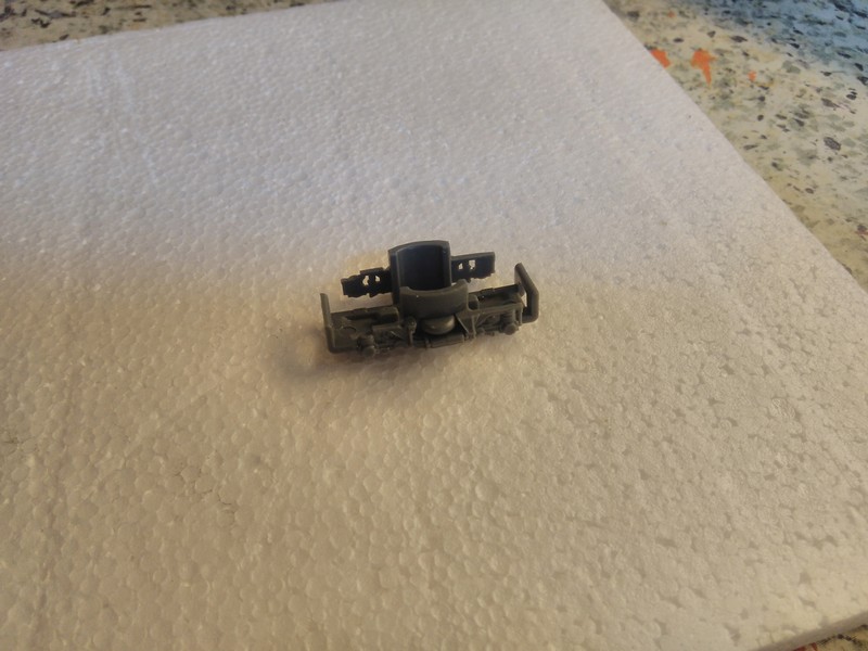

Ho iniziato le operazioni preliminari per la verniciatura. Ho smontato completamente i due elementi del semitreno, meccanica compresa. A questo punto è possibile procedere alla sverniciatura delle parti che lo richiedono, poche, poiché il colore del treno è dato dal colore della plastica stessa. Solo le strisce rosse e le scritte sono applicate a vernice. Io invece vernicerò completamente il treno.
123,48 KB
Le parti del treno suddivise in varie scatole. A destra le parti che saranno soggette a verniciatura
153,64 KB
Ho smontato completamente anche la meccanica, è infatti necessario verniciare in nero anche i carrelli, ora in plastica grigia non verniciata.
Carrello motore
91,71 KB
Per la sverniciatura vorrei provare la soda, che mi aveva consigliato a suo tempo Carlo Mercuri topic.asp?whichpage=-1&TOPIC_ID=8727&REPLY_ID=68804
Non dovrebbe essere difficile, le parti verniciate sono poche.
Ci sarà da pensare a qualcosa per le porte. Attualmente non sono incise sulla carrozzeria, ma c'è solo una riproduzione per tampografia.
Il contorno andrà fatto bianco
Pensavo di utilizzare quattro decal da applicare, due per i lati corti e due per i lati lunghi, oppure una decal intera per tutta la porta, con riproduzione della fascia bianca, piccolo solco nero della guarnizione e tabella indicatrice. Secondo voi una decal di colore bianco è coprente sul rosso?
Alla prossima :wink:

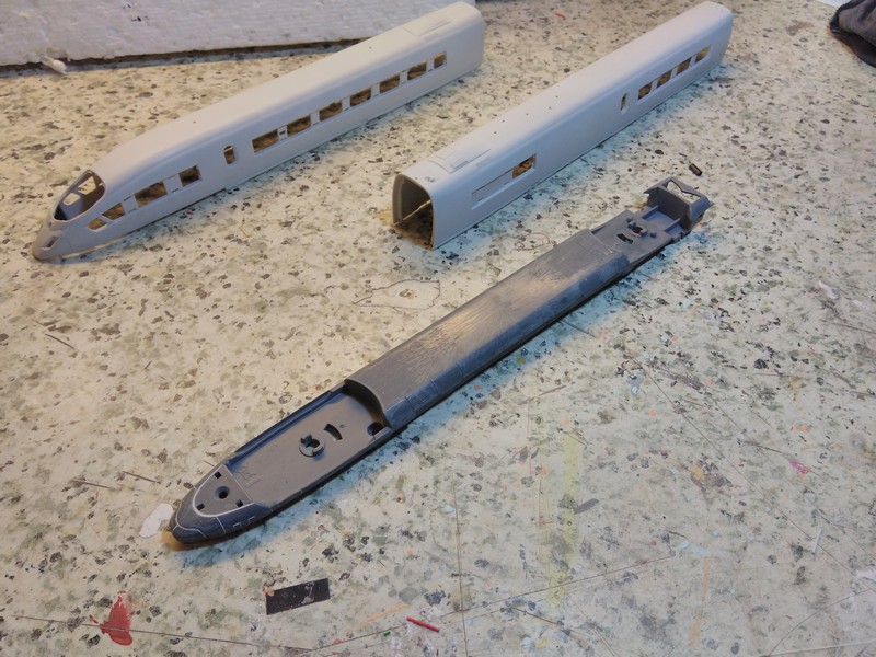

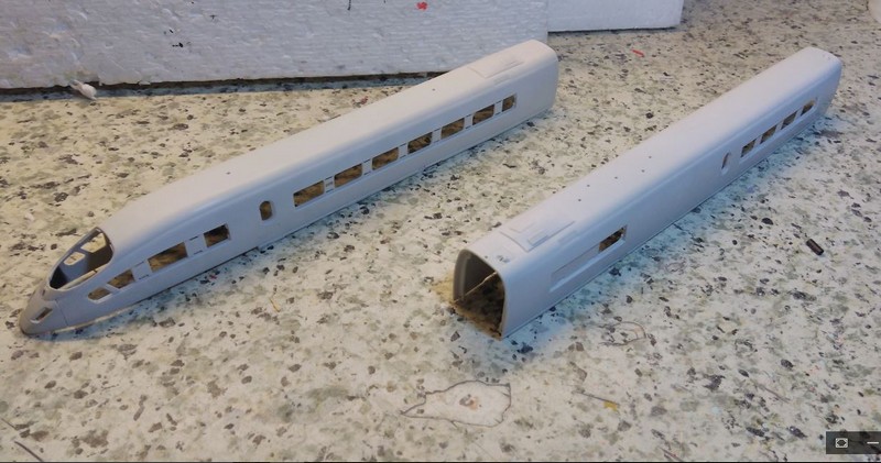

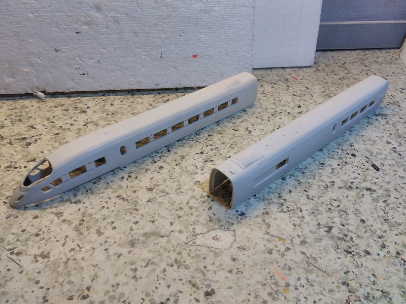

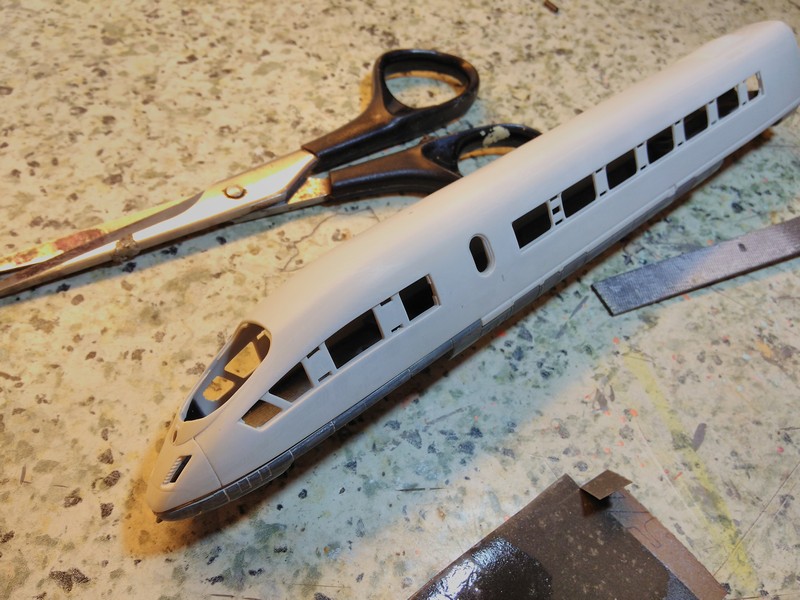

Dopo due settimane di immersione in alcool a 99° (la soda caustica non è stata efficace) , la vernice sulle casse si è ammorbidita ed è stato possibile eliminarla, seppur strofinando energicamente con uno spazzolino per unghie e una spugnetta abrasiva (lato verde spugnette per pulire le pentole). Non è stata una operazione per nulla agevole ed inoltre è stata efficace solo sulle case.
Sulle parti grigie del sottocassa, che hanno le riproduzioni delle griglie e molti più dettagli, non è stato possibile eliminare del tutto la vernice. Per questa parte, proverò l'immersione nel liquido dei freni. Speriamo :cool:
Casse e sottocassa sverniciate (sottocassa da ritrattare con liquido freni)
168,42 KB

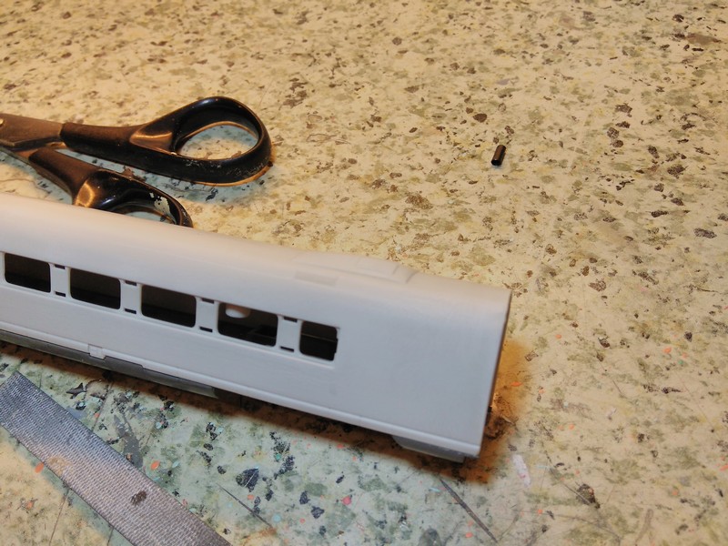

Poiché le casse sono invece ok, ho provveduto ad eliminare la giuntura tra imperiale e parete della cassa, a mio parere antiestetica.
Giunzione tra imperiale e cassa
105,41 KB
137,78 KB
163,88 KB
155,71 KB

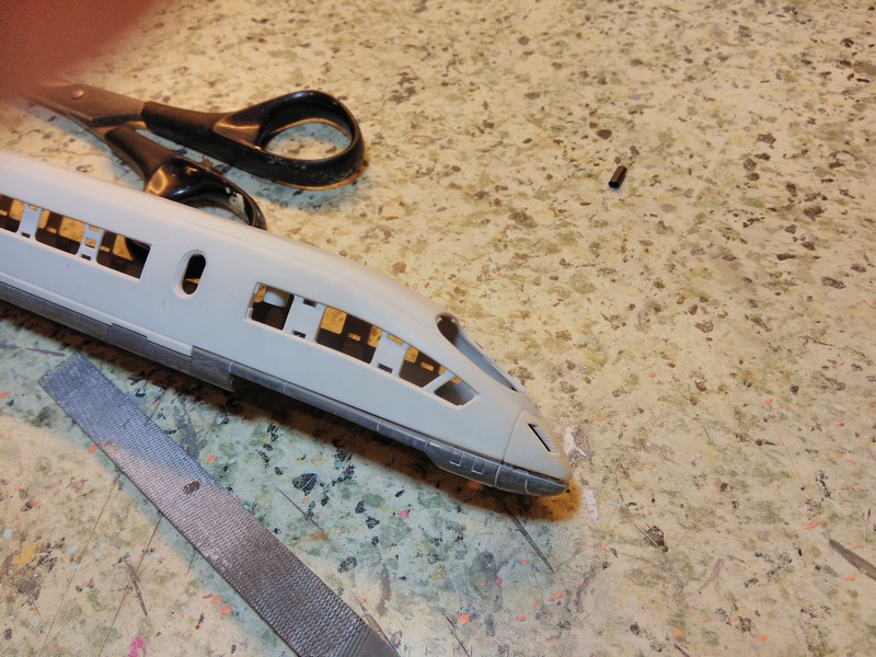

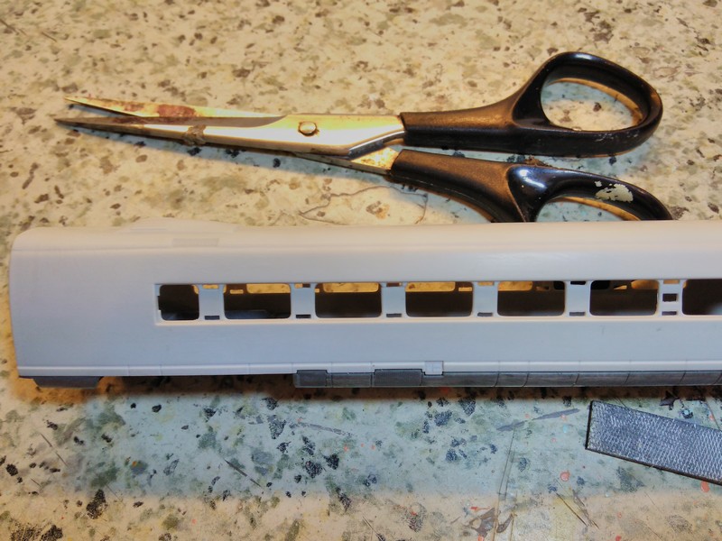

Non si tratta di una giunzione di stampo, ma il prototipo reale è proprio così. Tuttavia, essendo il mio treno una riproduzione che non vuole essere il treno ICE 3 di DB, a me non piaceva e la nuova livrea non si sarebbe adattata bene a quella giunzione.
Sarebbe stata utile se, in quel punto, fosse previsto uno stacco di colore, ma visto che invece non è così (il nero dell'imperiale inizierà molto più in alto), ho deciso di eliminare questa giunzione.
362,44 KB
Usando una lima a grana fine e successivamente carta seppia grana 1200, usata sempre bagnata, ho provveduto ad eliminare la giunzione.
155,38 KB
142,33 KB
Ad occhio, in certi punti, pare che la giunzione sia ancora visibile. Invece, passando il dito, non si nota alcuna irregolarità. Passando la prima mano di fondo bianco e poi il rosso, tutto sparirà.
La livrea sarà molto simile a quella del Frecciarossa 1000 e su questo treno, giunzioni tra imperiale e cassa, non c'è ne sono.
362,29 KB
