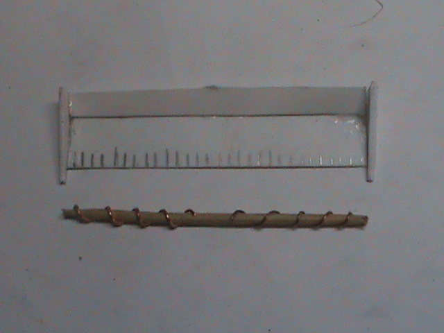

Ho iniziato l'atto finale, ovvero la costruzione della piattaforma di taglio e raccolta.
Dopo alcune considerazioni, visto che, al vero, la barra da 9 mt, viene utilizzata pochissimo a causa dell'elevato costo d'acquisto, i contoterzisti optano per l'acquisto della barra da 7,5 mt. Poi faranno un viaggio o due in più, ma il costo del carburante non giustifica l'acquisto. :wink:
Essendo quindi la più utilizzata, da anche un certo "realismo" in più al modello. Con la piattaforma di taglio (questo è il nome corretto) da 9 mt sembra sgraziata ed sproporzionata.
Questa fase la spiegherò passo-passo, in quanto è alquanto laboriosa, ma di sicuro divertimento.

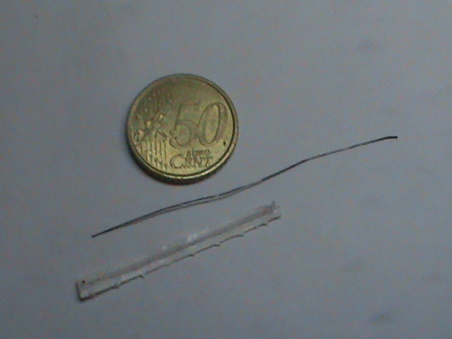

Per prima cosa ho tagliato pezzi di plasticard per costruire la base con le mensole laterali.
Poi ho avvolto 2 pezzi di filo di rame ad uno stuzzicadenti, ad emulare le coclee di raccolta.
130,66 KB

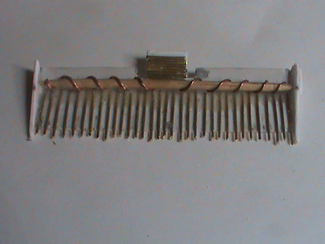

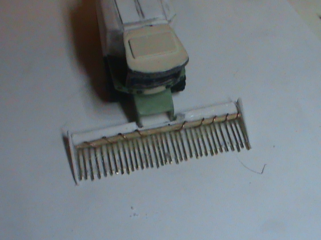

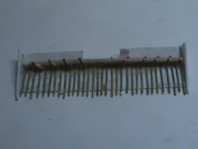

... Ho quindi incollato dei pezzi di filo di ottone (diam. 0,5 mm), a distanza di circa 2 mm l'uno dall'altro, ad emulare i "pettini" di taglio (la differenza di lunghezza verrà aggiustata con il Dremel a fine lavori, prima della verniciatura):
131,86 KB

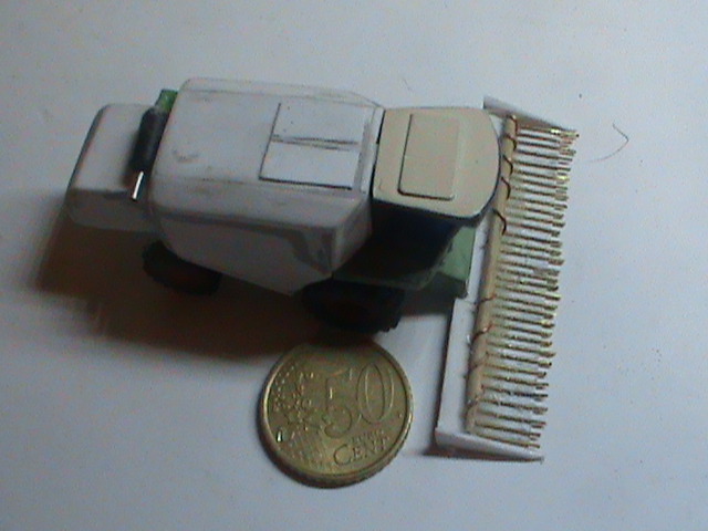

Ho poi "presentato (senza incollarlo) alla mietitrebbia per vedere l'effetto finale ed eventualmente aggiustare qualcosa.
132,57 KB
142,2 KB

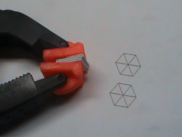

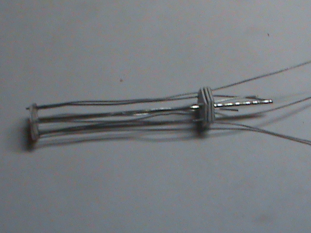

A questo punto, con l'ausilio di un programma di grafica vettoriale, ho stampato 2 esagoni su un foglio a simulare i quattro rotori di supporto dei pettini di taglio ed ho tagliato quattro pezzi di plasticard quadrati, con lato 9 mm.
Dopo averli sovrapposti li ho incollati con una micro goccia di vinilica, per farli restare uniti e pressati con una pinza per l'asciugatura colla
128,98 KB
Asciugata la colla ho incollato gli esagoni, preventivamente ritagliati, ai lati del "malloppo" per avere punti certi di foratura ed ho limato i quadri fino a rispettare la sagoma esagonale della stampa.
Ho poi 'preso i fili metallici per legare i "sacchetti gelo", preventivamente sguainati dalla protezione plastica che li avvolge.
125,9 KB
Ho quindi forato il centro con una punta da 1 mm e gli apice degli esagoni con punta da 0,5 mm, per inserire i fili di ottone da 1 mm (perno centrale di supporto) e pettini di raccolta. Ho iniziato l'incollaggio da un lato, per poi spostarmi prograssivamente verso l'altro.
129,29 KB
Ora sono a questo punto, in attesa dell'asciugatura colla:
141,8 KB

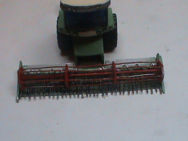

I lavori, lentamente, proseguono
141,71 KB

Edimau
Messaggi: 514
Nome: Maurizio
Regione: Umbria
Città: Assisi
Re: Autocostruzione mezzi agricoli in scala TT (1:120)
#191 Messaggio da Edimau »
roy67 ha scritto:
cararci ha scritto:
Manine fatate, dovresti darti all'uncinetto!
Ha ha... No, non è una mia passione.... :cool: :cool:
Grazie comunque, e grazie a tutti.
141,71 KB
Come al solito Roberto, lavoro meticoloso e spettacolare.
Più sopra hai parlato del taglio dei pettini, se (vado a memoria di qualcosa che ho visto dal vivo) non sbaglio i denti sono uno più lungo e uno più corto, di poco ma c'era differenza. Mi sembra che il motivo fosse per non ingolfare il pettine ma creare una specie di separatore.
Maurizio
#192 Messaggio da roy67 »
Maurizio
P.S.
Ma ci metti anche il "Sonoro"?? Ci manca quello e poi la mandiamo per campi per davvero!! :smile:
Dipende dalla piattaforma di taglio e per quale cereale debba venire usata. Per il grano i pettini sono uguali:
135,74 KB
Questa è una piattaforma da 9 mt. Io ho emulato quella più corta, da 7,5 mt, con coclea più piccola.
Poi, comunque, i pettini saranno nascosti dal grano in fase di mietitura. :wink:
Grazie per i complimenti.

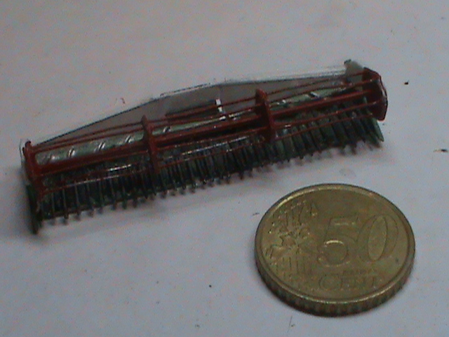

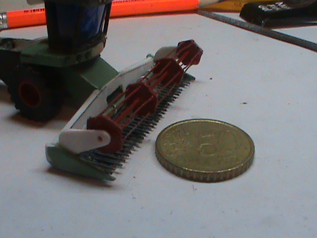

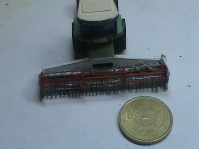

Ecco, come promesso, un altro paio di scatti:
146,56 KB
137,91 KB
144,31 KB
