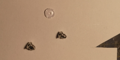

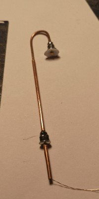

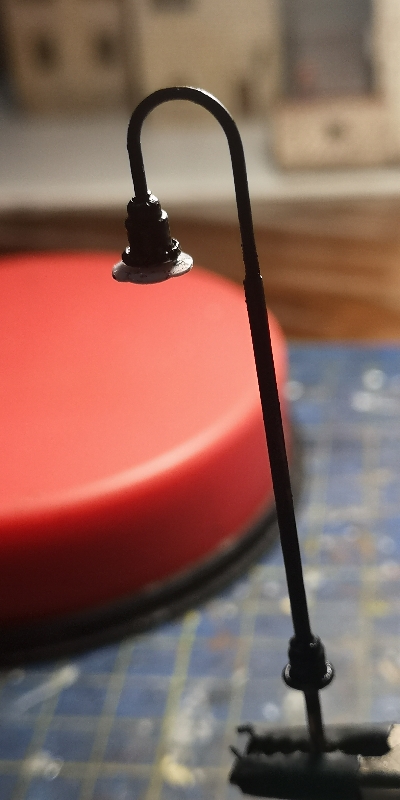

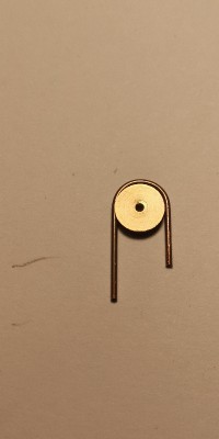

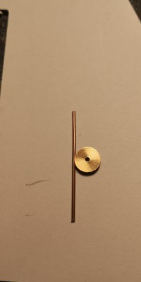

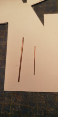

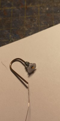

Per il diorama punto a punto di Sanpapino servono vari lampioni stradali di vario tipo, di seguito una elaborazione di una tipologia.
Materiale utilizzato:
Tubetti di rame da 2mm e 1mm
Ferma orecchini e decorazione vestiti presi dai cinesi
Poi assemblati ed illuminati con microled e verniciati in nero.
Di seguito le foto.

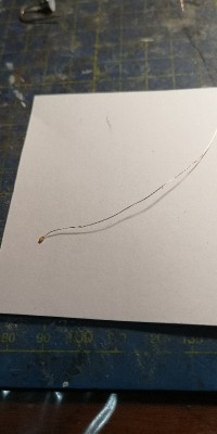

ottima soluzione! Che micro led hai utilizzato?

58dedo ha scritto: ieri, 13:17 ottima soluzione! Che micro led hai utilizzato?
Ho usato microled 402 presi da ledbaron sulla baia
Grazie Diego

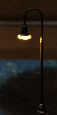

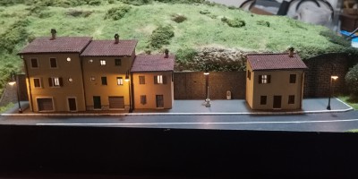

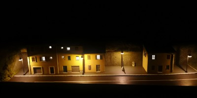

Posa in opera dei lampioni

L' illuminazione in notturna ha sempre il suo fascino, oltre alla corretta disposizione delle lampade e un idoneo fascio di luce, è un gran bel plastichetto. Bravo Adolfo

Ottimo lavoro Adolfo. Concordo anch' io con l' amico Diego che l' illuminazione presenta sempre un suo fascino dando un tocco in piu' a cio' che si e' realizzato. Saluti. Egidio. [51]
