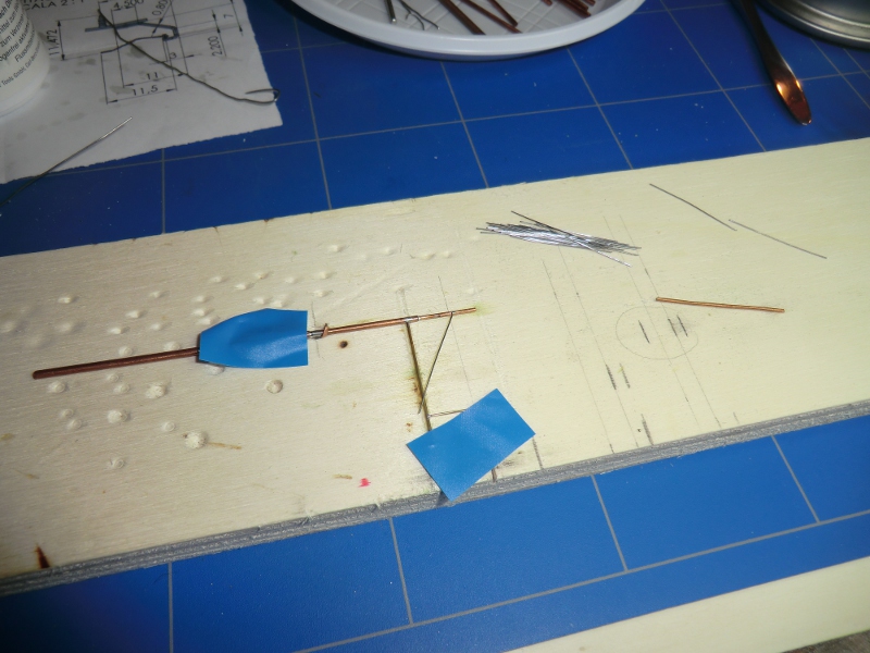

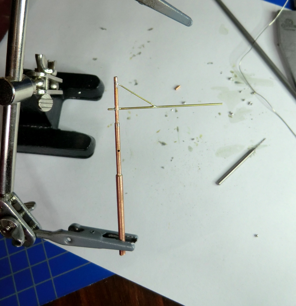

Ciao a tutti,
nella definizione delle norme modulare TT si affronta anche il capitolo linea aerea http://www.scalatt.it/forum/topic.asp?r ... 6335#22832

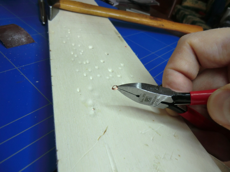

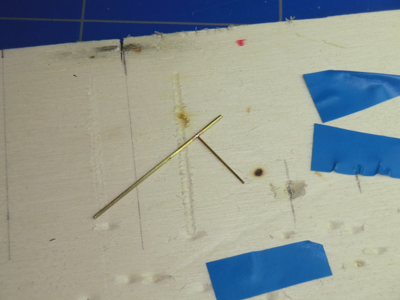

Seguendo gli schizzi di Giuseppe sto provando a farne uno per capirne la procedura.
NON prendetelo come riferimento, è solo il mio primo tentativo (e aggiungo: primo utilizzo di stagno e saldatore.... :cool: :cool: )

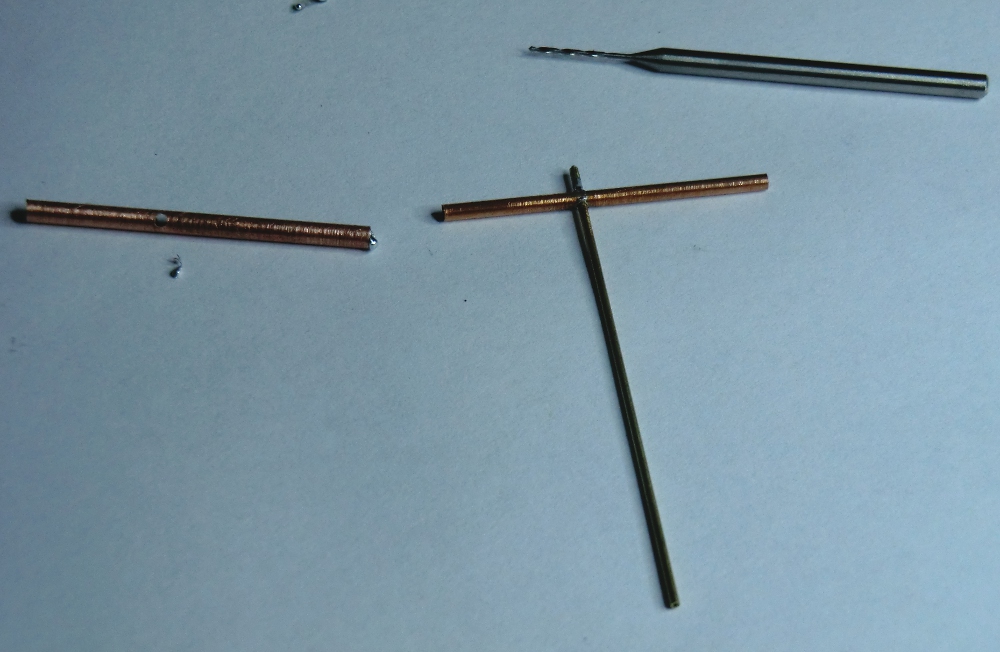

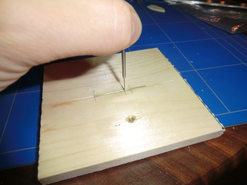

Più o meno come nella realizzazione dei lampioni per il plastico di Carnate la preparazione dei tubicini, ho utilizzato o diametri 3 - 2 - 1,5 - 1 - 0,5.
Probabilmente il 3mm. è leggermente sovradimensionato, non ho trovato un 2,5/2,7 che potesse "prendere un 2mm
317,07 KB

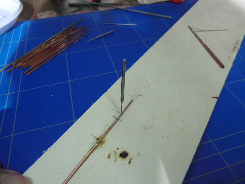

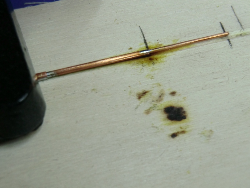

è stato divertente forare i tubetti senza dima, ma per realizzare questo primo prototipo l'ho fatto senza, in futuro sarà necessaria :wink:
Si nota anche un errore di foratura sul tubicino più grande (poi dovuto rifare sul tubicino da 1,5mm il foro da 1mm.)
279,1 KB

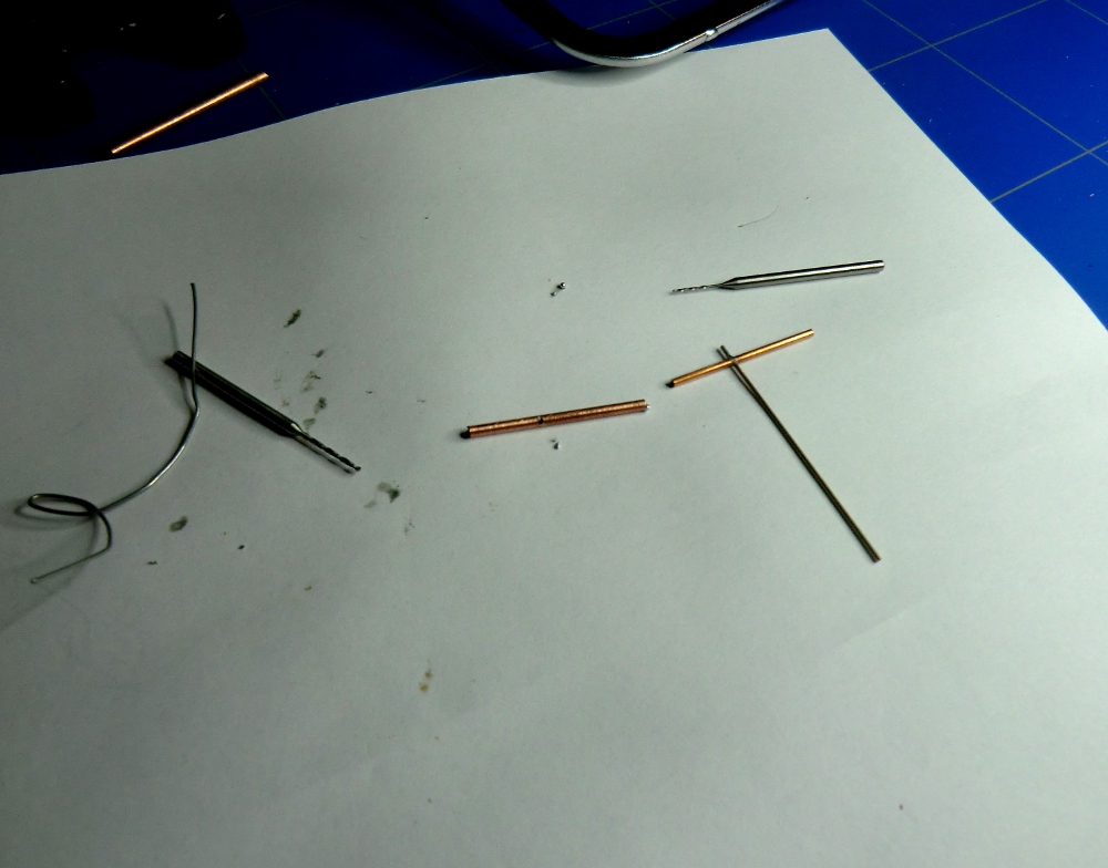

altra foratura da 0,5mm. per inserire il tirante :cool: :cool:
301,06 KB

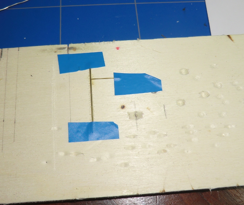

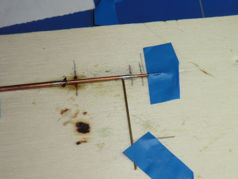

bene, per ora sono arrivato qui, [:I][:I]
282,5 KB
407,69 KB
il seguito mi sembra sia la parte complicata ma ci ragionamo un pò :geek:

ciao Riccardo....prima volta che saldi??? mi sembrano saldature eccellenti!!! bravo, ottima realizzazione!! :smile: :smile: :smile:

Se mai un giorno facessi un palo simile, se mi venisse così salterei di gioia :geek: come dire.... se il buon giorno si vede dal mattino...
Detto questo, senza niente togliere e considerato che è pur sempre un prototipo, mi pare che il tirante sia un poco corto, però forse.. è il braccio troppo lungo?

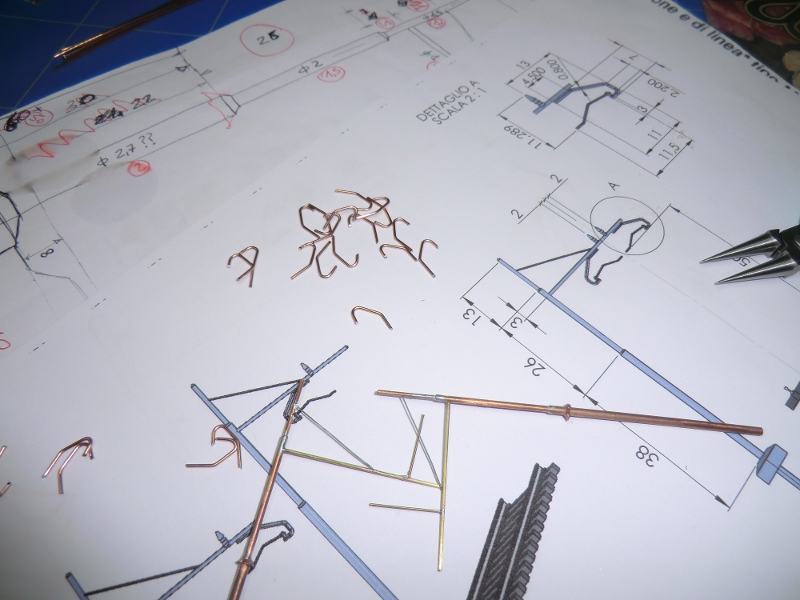

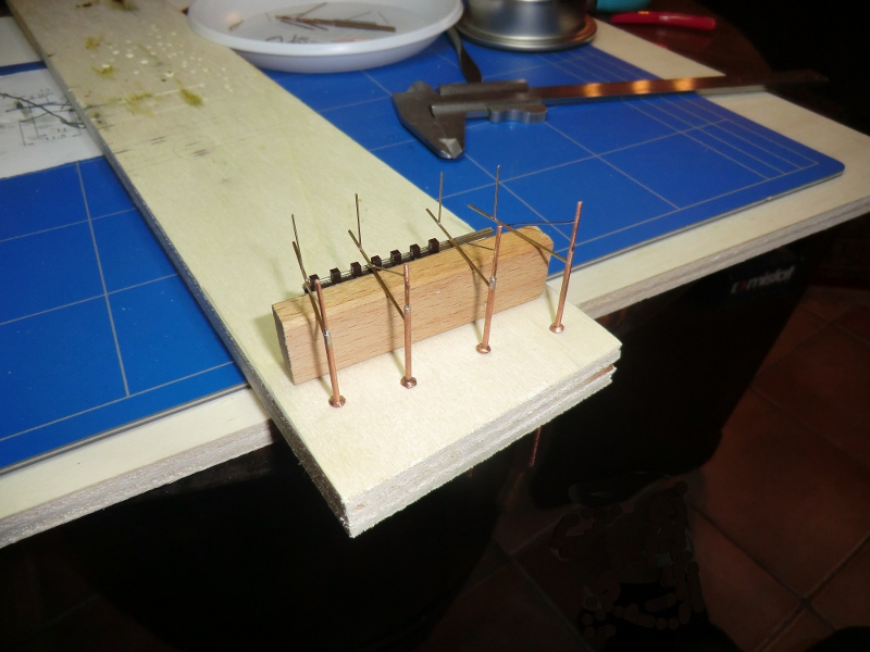

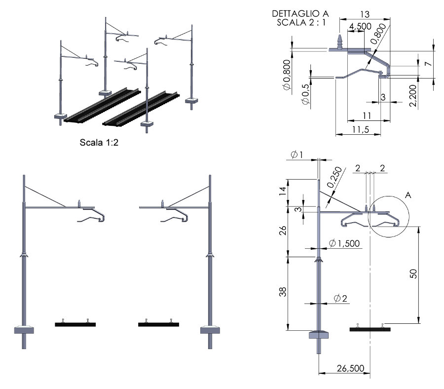

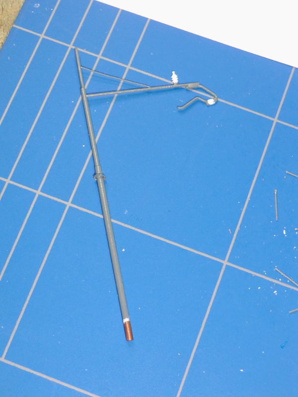

pali catenaria prova 2.
rieccomi, dopo il precedente tentativo, ho rimesso un pò d'ordine tra gli schizzi già acquisiti e norme NEM e mi è venuto questo risultato
63,4 KB
quindi ho proceduto alla realizzazione cercando di seguire queste misure
239,88 KB
180,9 KB
203,29 KB

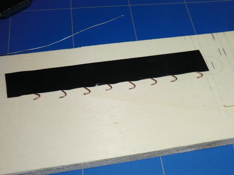

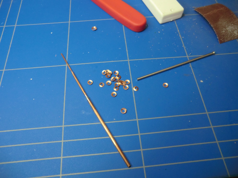

ho anche preparato dei dischetti forati poi utilizzati per l'anello di protezione anti salita
245,35 KB
200,01 KB

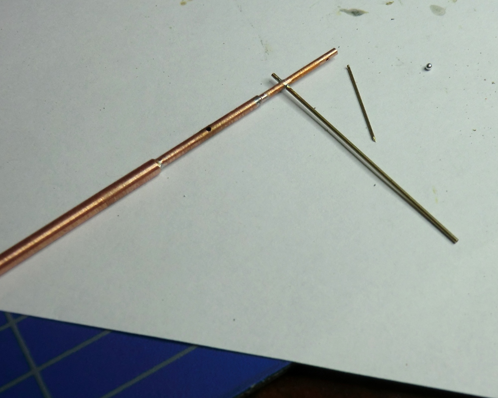

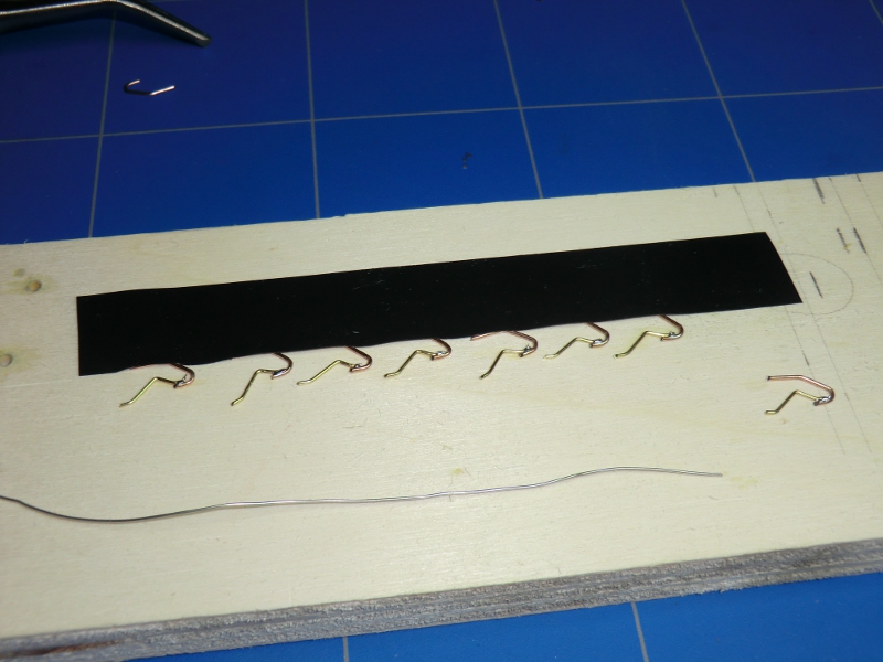

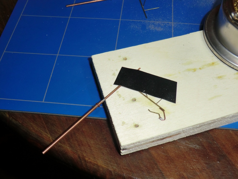

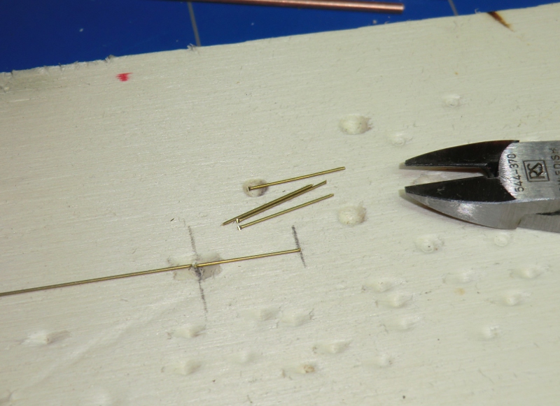

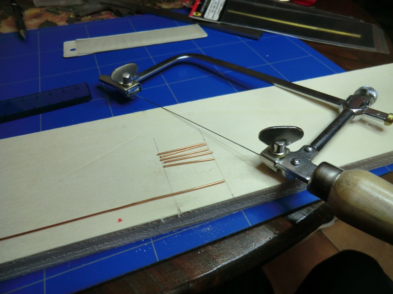

continuando tagli e saldature, con sezioni sempre più piccole
206,63 KB
202,88 KB
282,17 KB
231,32 KB
230,7 KB
237,52 KB
222,76 KB
211,97 KB
204,61 KB
206,69 KB
243,78 KB

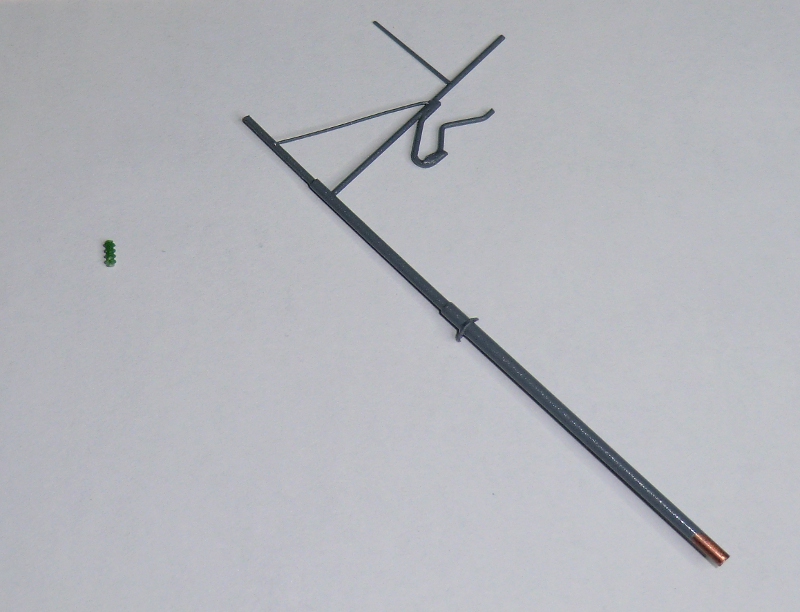

verniciatura
210,88 KB
197,02 KB
ho trovato degli isolatori Sommerfeldt che una volta colorati di bianco hanno trovato posizione infilati verticalmente sul tubicino
300,03 KB

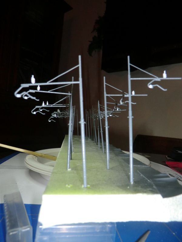

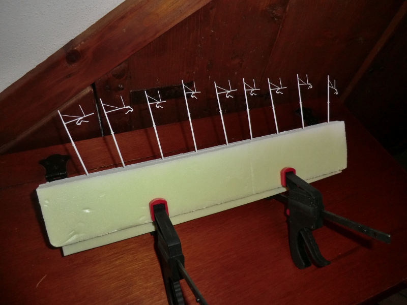

ecco il finito
245,15 KB
173,4 KB
a questo punto mancano i plinti di sostegno, :cool:
non ho capito che misure hanno e se una volta posati escono dal terreno e/o di quanto.....
[:I][:I][:I]

Ottimo lavoro Riccardo! :grin:
Il plinto di solito è esterno al terreno o solo parzialmente contornato da terra o massicciata.
In scala HO so che ha dimensione base di 12 mm e un'altezza che arriva a 4-5 mm.

Per i plinti stiamo su 10x10x4 ?
Può andare ? al vero sarebbe circa 1200mm di lato (forse un pò troppo... :cool: )

Se, come dicevo, in scala HO sono 12 x 12 x 5 mm, facendo le debite proporzioni vengono 8.7 x 8.7 x 3.6.
Ritengo quindi che un 8 x 8 x 3,5 mm circa sia più appropriato; che ne dici?
L'unica, mi sa, è fare un paio di plinti e mettere insieme binari, plinti e pali e vedere l'effetto estetico. :wink:

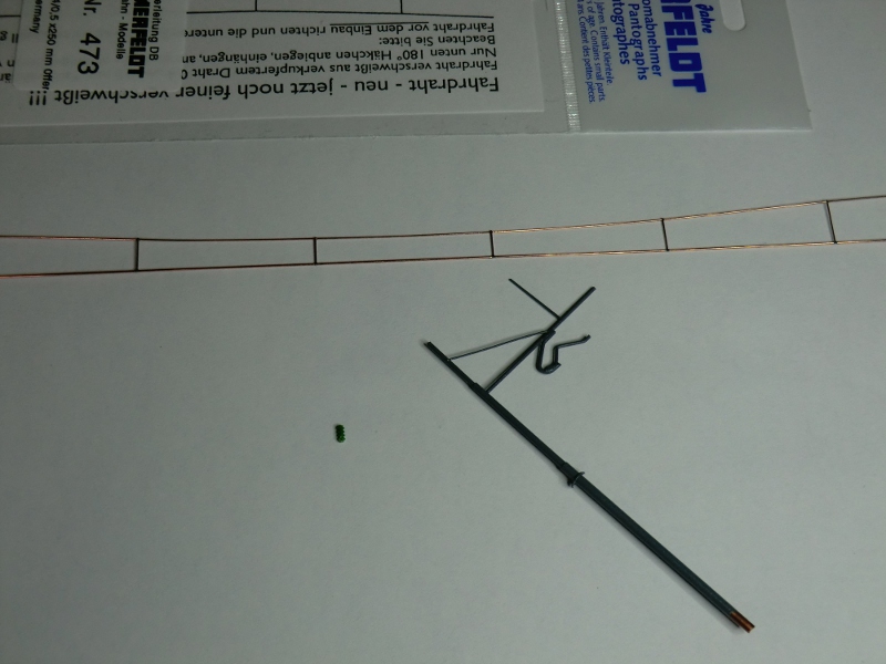

a dire il vero.....

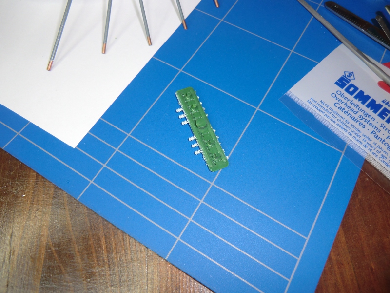

..... ho acquisito una catenaria Sommerfeldt Numero di articolo: 473.
Devo dire che è quasi bella quanto quella vista a Novegro (direttamente dal costruttore Giuseppe Risso :cool: ); poi con Giuseppe dovremo approfondire il discorso....
183,81 KB
Mi sembra relativamente semplice l'occhiellatura e fissaggio al palo. (per conferma: sarà solamente estetica oppure anche funzionante...?)
