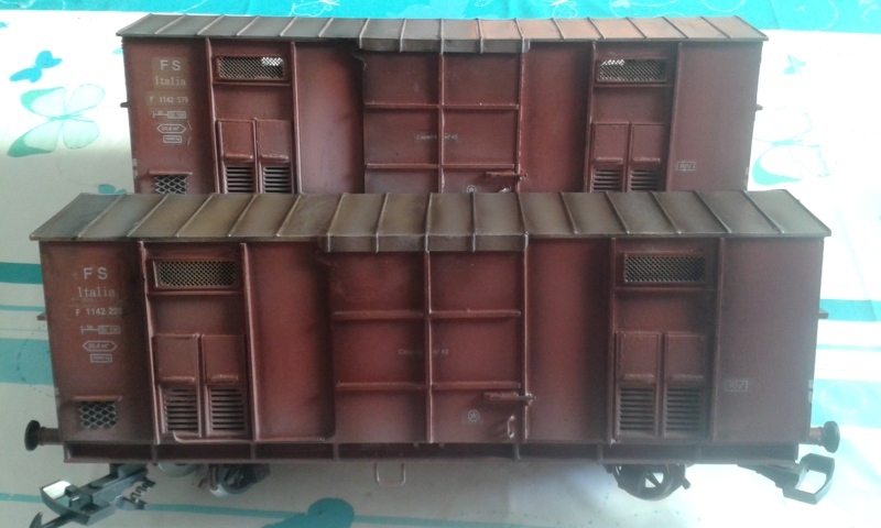

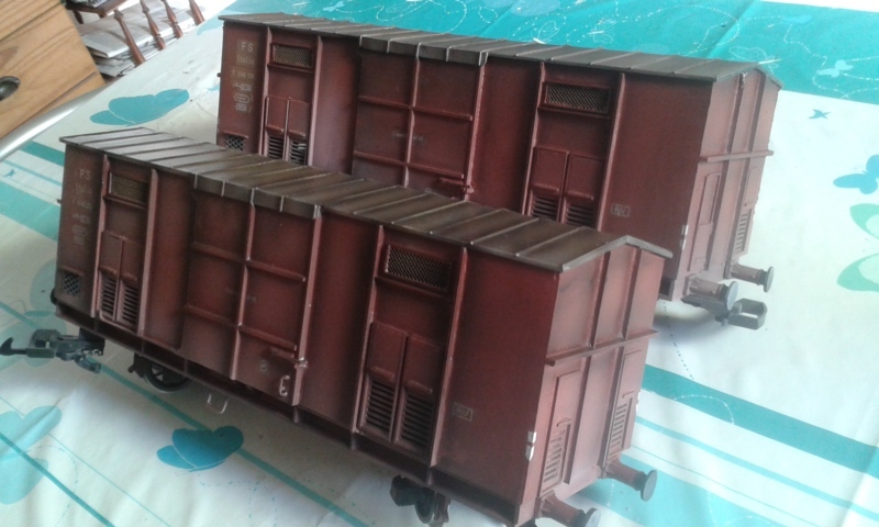

Ciao a tutti volevo condividere con tutti voi l'ultima mia realizzazione in autocostruzione eseguita in scala G; sono due carri FS tipo F costruiti in plexiglass da 2 mm. con taglio eseguito a laser e colorazione ed invecchiamento ad aerografo:

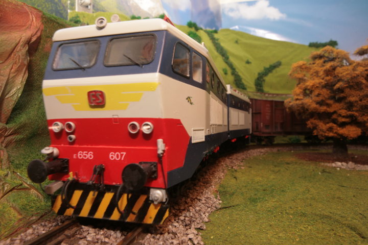

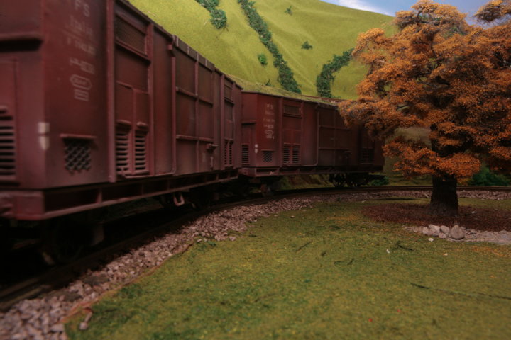

....qui ritratti in linea in convoglio trainato dal Caimano realizzato da Sergio Jerry Giordano su progetto e realizzazione personale sul tracciato del plastico di Demonte:

Molto belli Carlo !!
le modanature con che sono fatte.
Re: Realizzati i primi carri in Scala G autocostruiti
#4 Messaggio da Marshall61 »
Grazie Rolando ed Adolfo per i complimenti!!!! :grin:
Adolfo, per le mondanature del tetto è profilato della Evergreen 0,75 x 0,75 mm. per le fiancate/testate sono in tiglio o faggio di svariate misure dal 2x3 al 3x5 mm. e di noce 1x1 mm. per il portellone....quello che avevo disponibile in casa.... :wink:

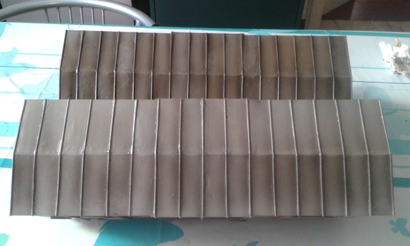

Una piccola osservazione che però ti potrebbe servire per aumentare il realismo: sul tetto le centinature mi sono apparse subito troppe. Consultando i vari disegni e foto del carro F, poi G, a cassa metallica, e guardando anche i modelli recentemente riprodotti come i carri ACME e quelli in kit di TTM, le centinature sono sempre tredici, mentre nel tuo ne ho contate diciassette.
In una scala così grande si nota ancora di più l'eccesso.
Ho anche controllato su "I Quaderni di Rf" (Rivista della Ferrovia), dove c'è praticamente una vera e propria monografia sui carri F e le centinature sono sempre quelle di cui sopra.
Con la marcatura che hai scelto probabilmente ti converrebbe riprodurre le boccole ad olio (quelle rettangolari, per intenderci).
Comunque, bravissimo e spero di averti dato un'indicazione utile (inoltre risparmi anche un po' di listelli di plastica :cool: :cool: :cool: ).

Grazie Carlo per i complimenti e le tue osservazioni sono molto gradite ed aiutano a fare sempre meglio....hai pienamente ragione e concordo con la tua osservazione, nei prossimi esemplari saranno tredici...è un'imperfezione che mi sono trascinato appresso nel disegno definitivo, nel cad non sono ancora molto avvezzo e mi sta aiutando ed io contemporaneamente imparando il cad da mio figlio Valerio, diciamo che è un svista che scomparirà con gli esemplari di serie....oltre alle sviste ad imparare sono "duro come le pigne verdi".... :cool: :cool: :cool:
Ecco, le boccole non ci avevo proprio fatto caso....raddoppio i ringraziamenti e come sopra provvedo con i prossimi.... :wink:
Le scritte sono trasferibili ad acqua che ho fatto fare da una ditta....sono un pò cari rispetto a quelle in H0, viste le dimensioni, ma ne vale la pena.... :cool:
Sono contento che ti piacciano, ed in questa scala, oltre a non esserci nulla di italiano mi agevola nella costruzione almeno i pezzi sono "in scala" con le mani.... :cool: :cool: :cool: :cool: :cool:
