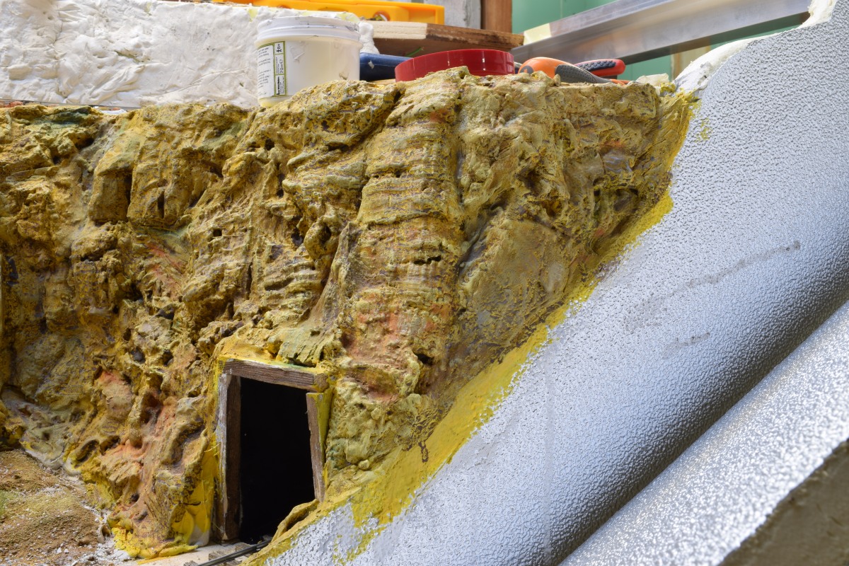

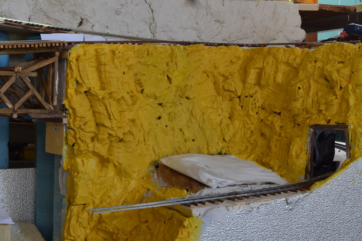

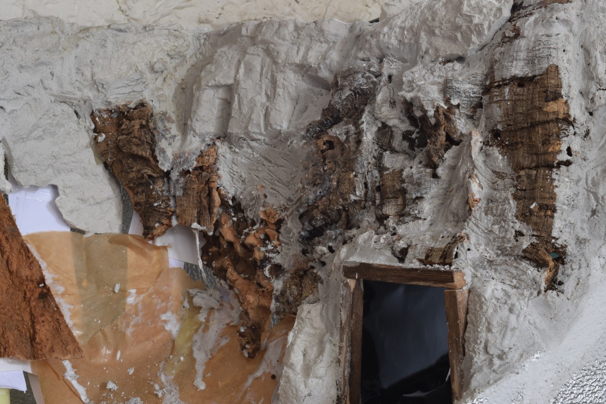

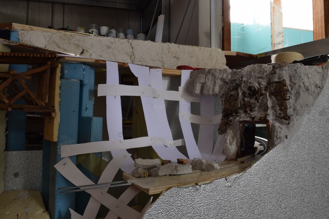

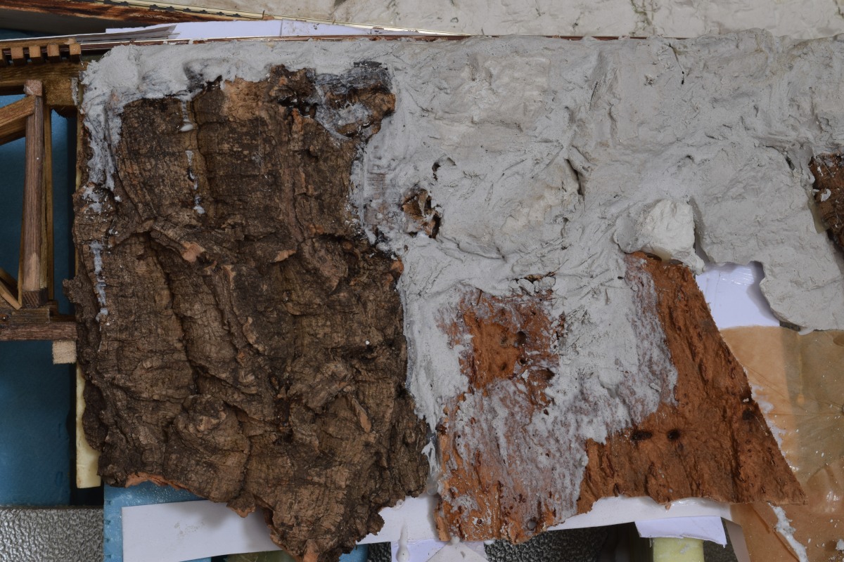

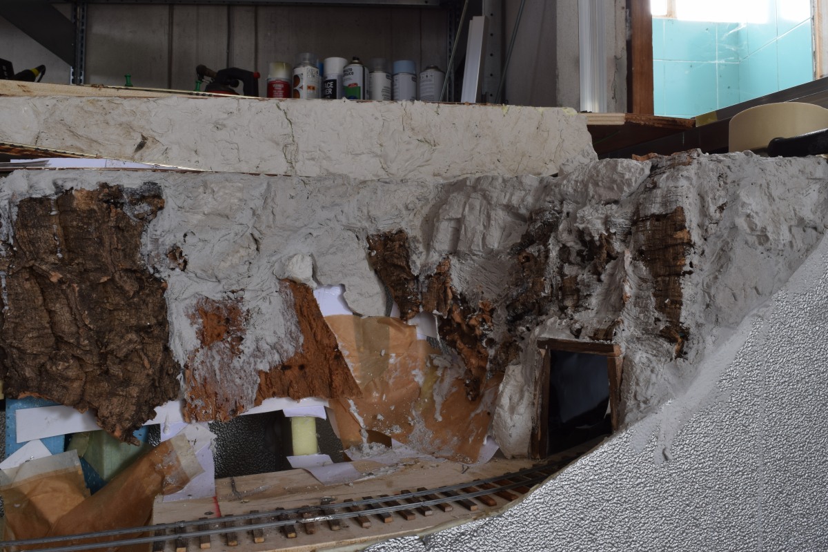

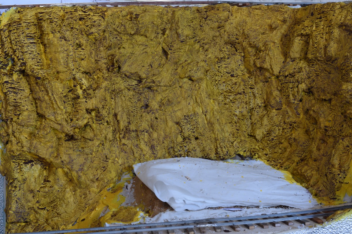

Ho iniziato la costruzione delle scarpate di roccia
Come telaio di appoggio uso delle strisce di cartocino (recupero di copertine di cartellette varie) fermate con vinavili e graffettatrice
286,05 KB

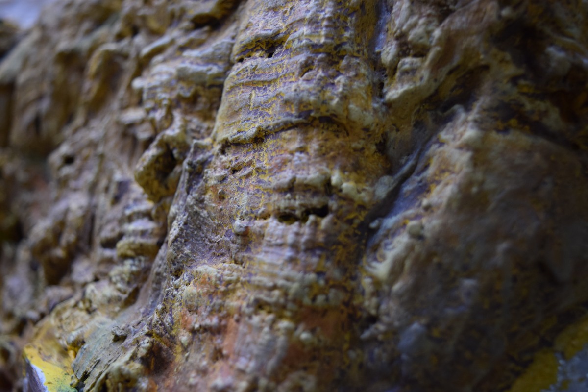

Per le rocce ho usato un mkix di sughero e stampati di rocce in gesso
367,91 KB
376,68 KB
368,46 KB

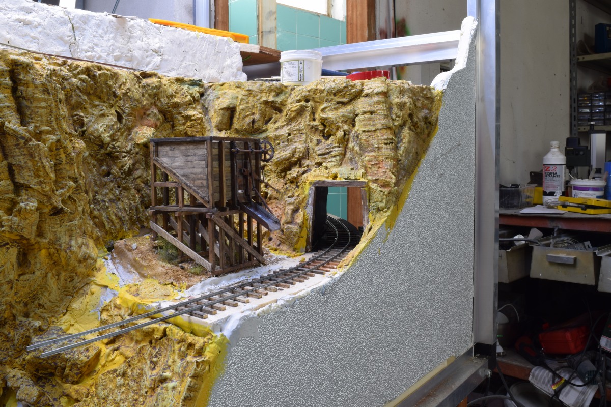

procedo con una mano di fondo in questo caso del giallo molto chiaro
350,25 KB
passiamo ad un lavaggio scuro per evidenziare asperità varie e creare un pò di profondità
482,4 KB

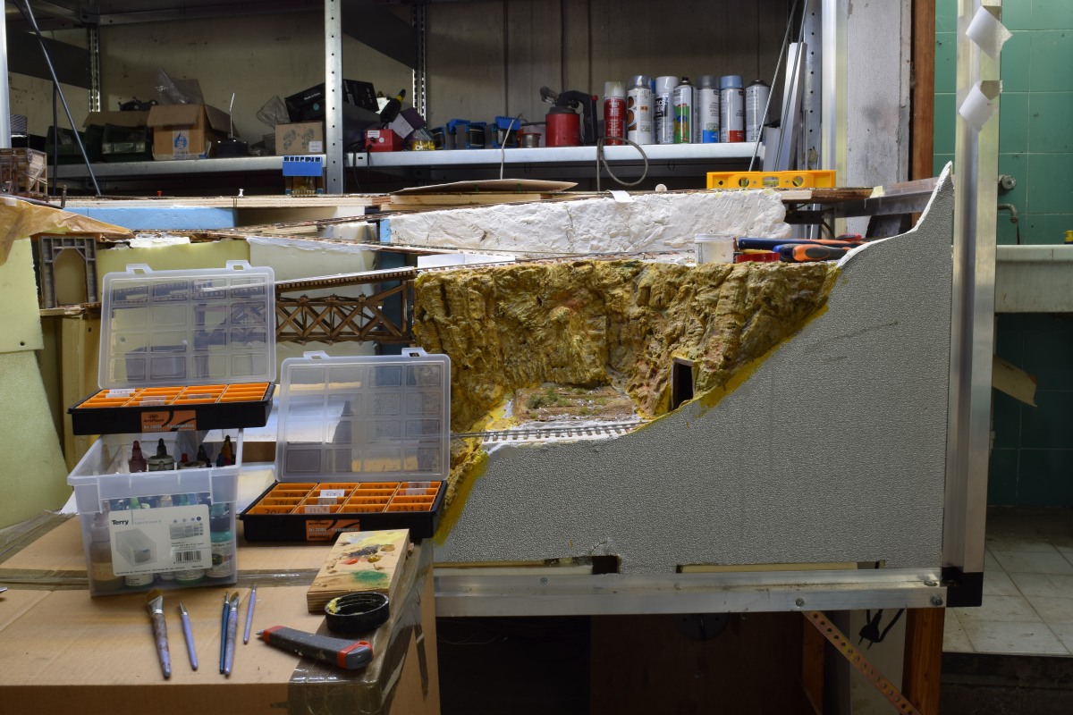

a questo punto con colori vari, gessetti, polveri e liquidi vari do sfogo alla mia creatività
332,91 KB
474,33 KB
questo è un particolare della colorazione
253,43 KB
una visione totale con l'inserimento della tramoggia nella sua giusta collocazione
423,83 KB
Manca ancora il verde.

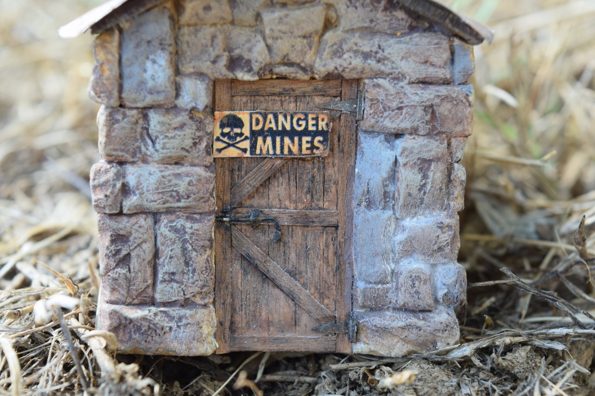

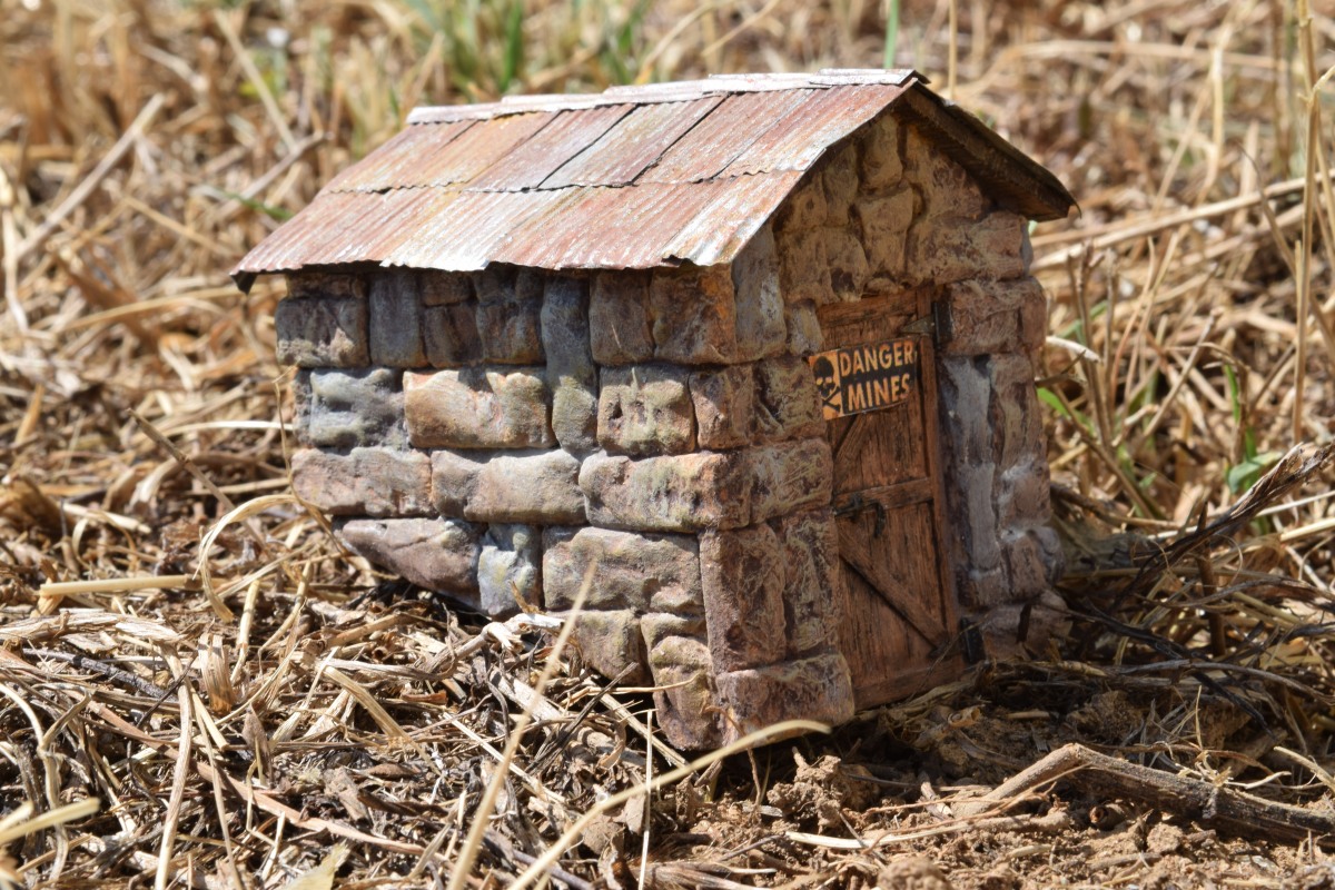

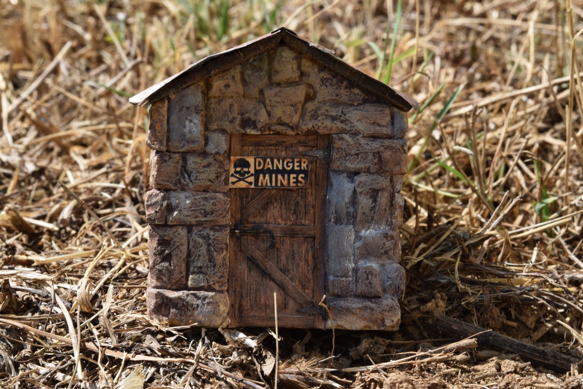

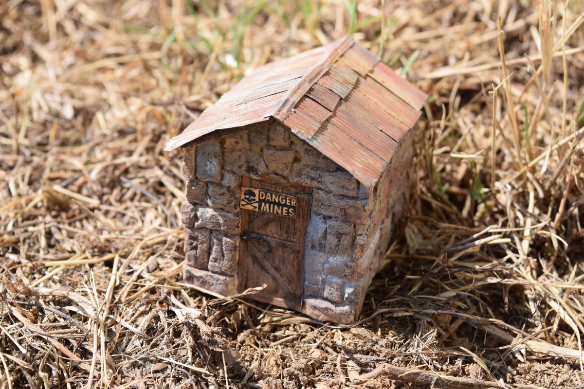

questo invece è un piccolo deposito seminterrato per la dinamite
410,25 KB
424,81 KB
359,08 KB
408,89 KB
Devo trovare il tempo di costruire un lucchetto prima che arrivino i ladri a rubare la dinamite :grin:

Ottimo lavoro Loredano, anche io uso il cartone per i rilievi, utilizzando colla a caldo e graffettatrice e successivamente li ricopro con della benda gessata per belle arti...ottimo sistema leggero e robusto al tempo stesso. I particolari sono fantastici così come le rocce, sinceri complimenti e continua così sta venendo benissimo!!!!! :cool: :wink:

Grazie Carlo, il fatto che anche tu usi lo stesso sistema per le rocce mi conferma che sono sulla buona strada, per quel che riguarda le bende gessate , non le ho mai usate, anche perchè dopo dovrei scolpire per avere le rocce , e quello non ancora imparato, rimandato agli esami di riparazione, devo ancora studiare
Loredano
Prego Loredano!!! :wink: ...le rocce le puoi ricavare da stampi "usa e getta" costruiti con dell'alluminio da cucina modellando direttamente a mano lo stampo, o in alternativa con delle rocce vere da cui ricavi il calco mediante il rivestimento della medesima con gomma da stampo bi-componente, in questo caso lo stampo è riutilizzabile.
Per la colata normalmente uso del gesso alabastrino in quanto non ha la cattiva abitudine di screpolarsi dopo l'asciugatura come fa invece il gesso normale o la scarola e non necessita di aggiunta di colla vinilica nell'impasto; in alternativa, presso i negozi di belle arti, puoi trovare del gesso sintetico che è ancora meglio in quanto risulta essere lavorabile più a lungo ed i manufatti sono più leggeri.
Per fissarli sulla benda gessata, se le rocce sono piccole è sufficiente uno strato di colla vinilica, se sono più grandi e pesanti utilizzi dello stucco da muro o un pò di impasto di gesso alabrastrino.....mentre sono ancora in asciugatura con una spatola li raccordi alla benda gessata ed il gioco è fatto.... :wink: :cool:

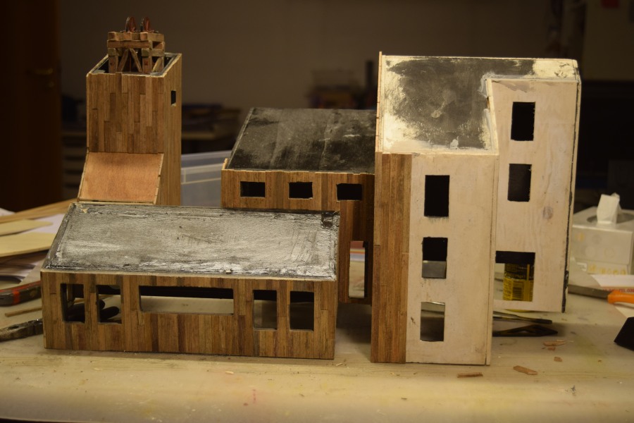

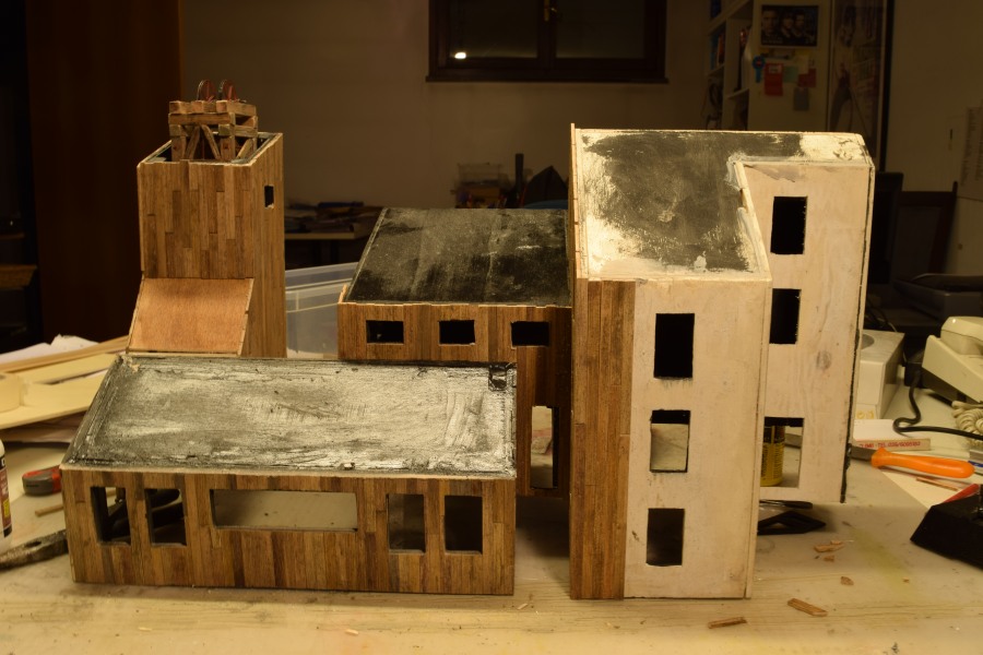

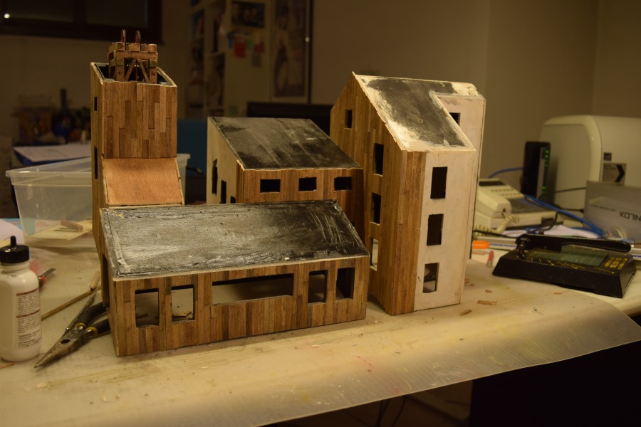

Rieccomi con nuovi aggiornamenti.

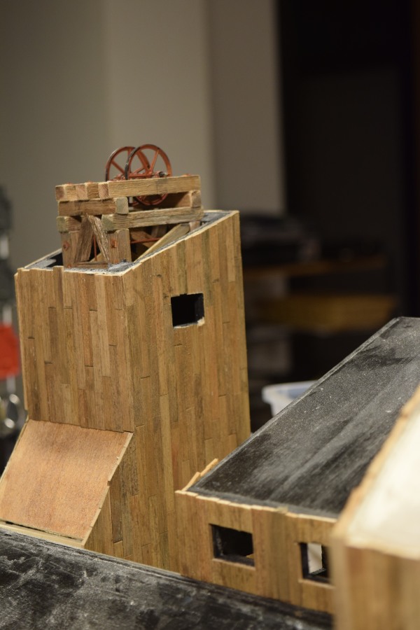

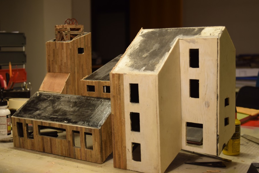

Le foto riguardano il gruppo di fabbbricati che saranno il nucleo centrale del modulo. Negli USA il fabbricato lo chiamano "stamp mill" penso voglia dire molino/frantoio o similare.
Sono fpartito dai prototipi in cartone e dopo aver disegnato la struttura ho incollato la carta sul compensato e ritagliato. assemblato con colla vinilica ho dipinto l'interno in nero chiudendo con colla/silicone le piccole infiltrazioni di luce perchè voglio aggiungere alla fine dei led per illuminare.
queste le foto
175,37 KB
156,47 KB
151,98 KB
156,77 KB
142,64 KB
a presto con nuovi aggiornamenti
Loredano

Finito di rivestire il fabbricato con i listelli invecchiatoi devo ancora decidere se tenerlo al naturale invecchiato oppure verniciarlo di rosso con ampie screpolature e iscrostature
Farò delle prove
Loredano

Re: miniera On30
#47 Messaggio da claudio.co958 »
opterei per il rosso + screpolature, se la miniera è in uso, altrimenti va bene l'usura da invecchiamento
grazie a tutti per i complimenti ma molta strada c'è ancora da fare.
Farò delle prove
Loredano
Ciao Loredano, anche io opterei per il rosso screpolato, con il tuo metodo di invecchiare sarà un sicuro capolavoro!!!! Per la cronaca ho acquistato qualche flex e degli scambi in 0e (uguali a quelli che usi tu per la On30) ma per ora faccio una piccola linea in GN 15 a tema forestale, inserita in un paio di moduli in scala G con normativa Mo.Mi......piano piano ci arrivo alla On30..... :wink: :grin:
