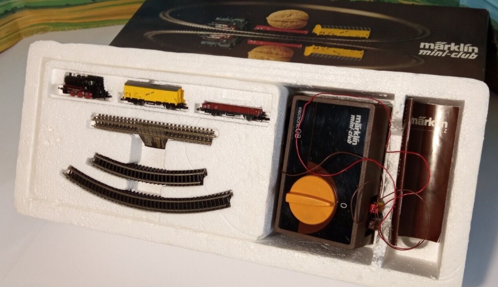

Bene, il dado è tratto ....... ho acquistato uno startset Marklin 8170S usato per una cifra assai modesta perchè la loco ha un difetto.
Per cominciare e farmi un'idea credo sia un buon acquisto.
Scrive infatti il venditore:
ATTENZIONE: le lamelle che prendono corrente dalla locomotiva purtroppo sono uscite dalle ruote.
Bisogna togliere le ruote e rimetterle, facendo entrare le lamelle dentro le ruote.
Parto quindi con l'dea di andare subito a vedere se riesco a mettere le mani là dove si dovrà fare spesso pulizia e manutenzione alla loco. :?:
Non so se ci riuscirò, ci proverò sicuramente.....al massimo avrò passato qualche ora (e tirato qualche imprecazione.... :roll: )
Con ogni probabilità chiederò consiglio a chi ha più esperienza.

Molto bene....set Marklin arrivato, sto cercando da un'ora di rimettere a posto gli assi della DB 89 008 che aveva le lamelle prendicorrente poste all'esterno delle ruote.
Il motore funziona correttamente.
Ho tolto la carrozzeria, ho tolto il carterino sottostante con le due viti, e mi sono accorto che i ganci di accoppiamento non hanno la molla.
Ma più che altro non so come riuscire a riposizionare gli assi senza che le lamelle prendicorrente, che dovrebbero strisciare sul lato interno della ruota, rimangano all'esterno. [142]
Riesco ad arrivare a due assi e due ingranaggi intermedi, poi con il terzo asse, quello anteriore, non c'è modo di accoppiare le ruote dentate e contemporaneamente tenere le lamella all'interno.
Qualche suggerimento o trucco? Grazie....

Ciao Doc io quando devo fare una operazione simile dove un asse faccio fatica ad inserirlo utilizzo del nastro di carta per carrozziere e fisso gli assi che sono entrati regolarmente (fisso il nastro su una fiancata, passo sopra le due ruote e lo fermo sull'altra fiancata bloccandolo) ovviamente la mia non è una scala Z ma penso che tagliando il nastro della larghezza adeguata dovrebbe funzionare
Spero di essere stato chiaro

Prendo un paio di forcine, le taglio in punta, le affino un po' con questo lavoretto le utilizzo come morse temporanee per mettere le lamelle nella posizione corretta.
Monto gli assi e poi le sfilo

Grazie per i suggerimenti; per ora, anche per fare qualche prova di funzionamento, ho rimontato tutti gli assi con le linguette al loro posto ma senza l'ingranaggio tra il 1° e 2° asse. Così la loco ha trazione solo sul 2° e 3° asse ma prese di corrente su tutti e 3 gli assi. In un secondo momento farò un nuovo tentativo. Devo costruirmi anche una culla per tener ferma la loco durante le operazioni.
I binari del set non conducono benissimo e hanno le scarpette un poco lasche. Pensavo di prendere qualche binario Rokhuan anche per vedere la differenza con i Marklin.
