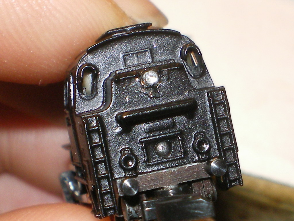

Le Br 89, la Br 260, e molte altre per esempio, hanno un pulsantino sulla parte posteriore, che premuto con uno stuzzicadenti, permette di aprire la loco! Avete mai visto qualcosa di più semplice? Il pulsantino è quello all'interno del rettangolo.

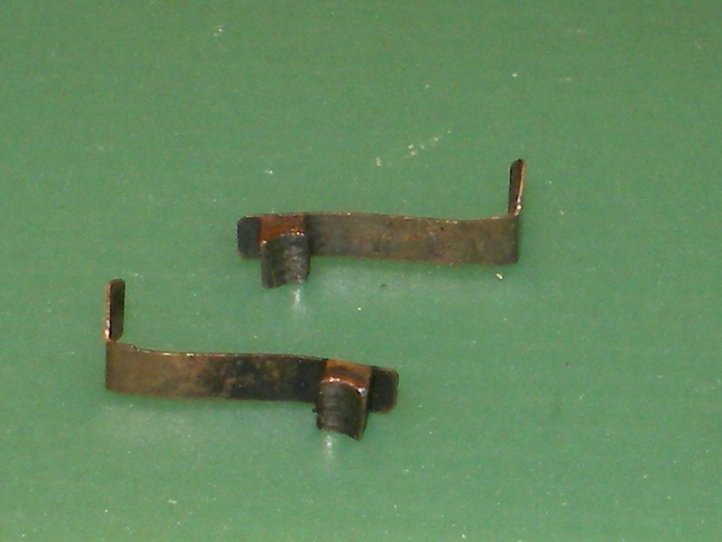

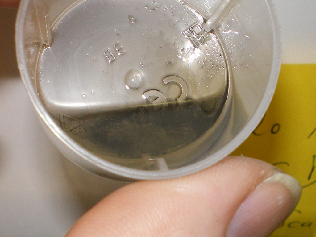

Una volta aperta la loco, possiamo, se vogliamo mettere in atto una manutenzione "light", estrarre le spazzole, metterle a bagno in una vaschetta con acquaragia, e spazzolarle con un pennellino a setole semidure! Nella foto, le spazzole ed il loro supporto, di uno " Schienenbus".
123,33 KB
Dopo il "lavaggio", probabilmente otterrete questo "brodo"!
164,43 KB

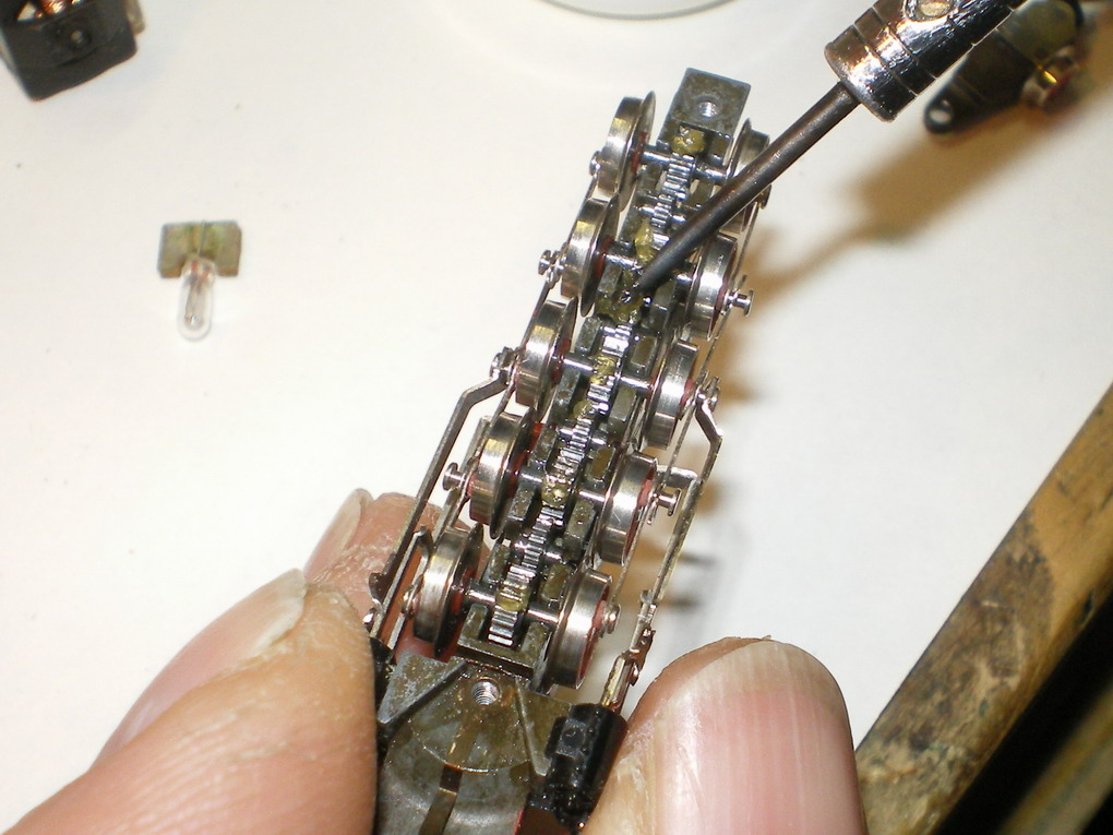

Potrete anche togliere il carter sotto la loco, ci sono due vitine, a volte una, a seconda dei modelli, e con un cacciavitino ingrassare gli ingranaggi! Consiglio il grasso e non l'olio perchè rimane più a lungo e non viene sparato.
172,82 KB

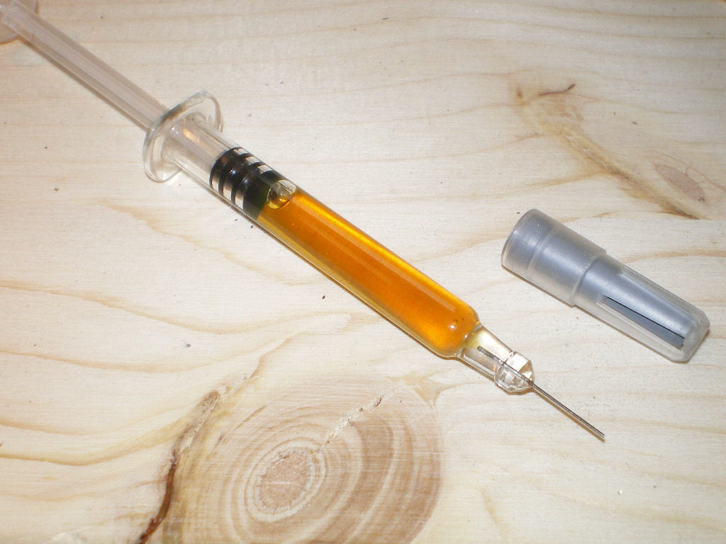

Utile anche lubrificare con una piccolissima quantità di olio le sedi im cui ruotano gli assali e gli ingranaggi,il perno superiore del rotore e i perni delle bielle. Per fare questo consiglio di dotarsi di una piccola siringa, molando la punta dell'ago, e caricando olio molto fluido, come per esempio il Singer, per macchine da cucire! Questo tipo di olio è indicato per le bielle ed i perni, mentre per il rotote e le sedi degli assali, è meglio un olio più denso, tipo il Fleishmanno simili!
256,42 KB
Altra punto critico in modelli di tutte le scale, badate bene non solo in Z, è il contatto tra ruota e linguetta striciante. Tutti i punti di contatto del genere, vanno puliti da pelucchi, sporco e da tutto quello che in quella zona si può depositare.Nella foto alcune linguette abbastanza sporche.
90,49 KB
La pulizia di questi contatti e lamelle è il segreto del buon funzionamento del modello, unitamente alla pulizia delle ruote e del binario.

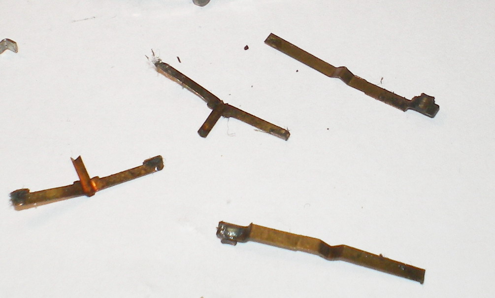

....e, sulle orme del Maestro Mercuri, che ringrazio sentitamente, oggi ho preso coraggio ed ho manutenuto la mia prima loco a vapore in Z la Br.74...grazie alle varie fotografie postate da Carlo ed al suo video molto esplicativo è andato tutto alla grande. Prima d'ora simili interventi li avevo fatti solamente in scala H0 e su macchine a corrente alternata (altra cosa, non ci sono le lamelle di contatto sulle ruote):
Qualche immagine:
la loco completamente smontata:
spazzole e lamelle a bagno....io ho utilizzato la benzina "Avio"....non quella aeronautica :lol: ma la benzina che era molto in voga come smacchiatore negli anni '60 sui miei Merklin H0 ho sempre utilizzato questa....:
