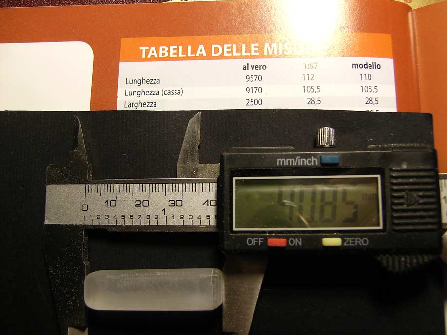

- Ho quasi terminato la Emmina per il mio futuro diorama, mancano ancora le ruote che farò al tornio ed alcuni microdettagli ; ne parlo ora qui separatamente per non allungare troppo il prossimo topic del diorama . Ora risulta in scala esatta, avendo trovato le dimensioni in una rivista ed è stata realizzata da un blocchetto in plexiglass, materiale che adoro; in passato ho già fatto esperienze di microlocomotive e da questa Emmina ho imparato cose nuove ; la sua forma non è molto facile da farsi,tuttavia sono riuscito a catturarla direi molto fedelmente, naturalmente stiamo parlando di un modellino di poco più di 4 cm di lunghezza e con una cassa larga 1,12 , infatti basta molto poco per stravolgere la sua sagoma particolare, se non viene eseguita correttamente, specie il frontale , me la sono studiata bene inizialmente.. eccola trattenuta dal calibro e solo con questo si può fare...

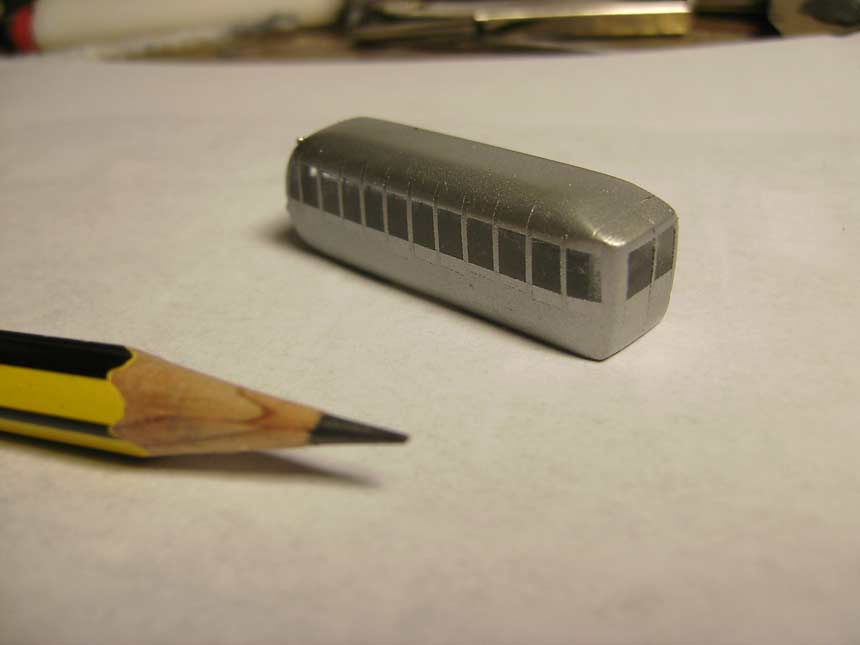

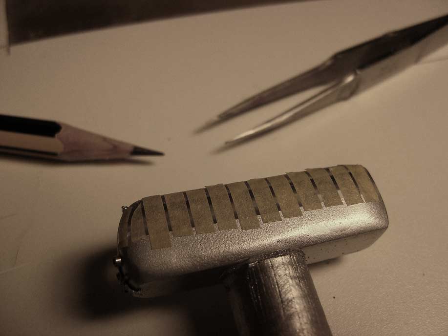

Una volta completata la cassa grezza, ho lucidato a specchio con pasta abrasiva il plexiglass ; ciò che temevo naturalmente , era la esatta suddivisione dei finestrini, cosa che invece mi è riuscita, anche con un po di fortuna, subito al primo momento, tramite mascheratura con nasto modellistico Tamyia, che risulta molto più preciso rispetto al comune nastro da disegnatori, che non uso mai per piccoli lavori ;

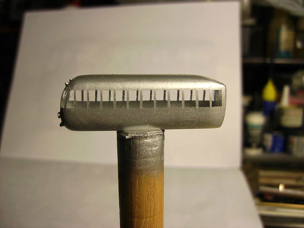

-Ancora una volta ho avuto conferma che spesso è una questione di impressione psicologica che inganna e crea le difficoltà, mentre poi si rivela meno problematica del previsto l'esecuzione ; prima di tutto è importantissimo non maneggiare in alcun modo il modellino estremamente delicato, quindi l'ho fissato con del nastro biadesivo su un tondino di legno.

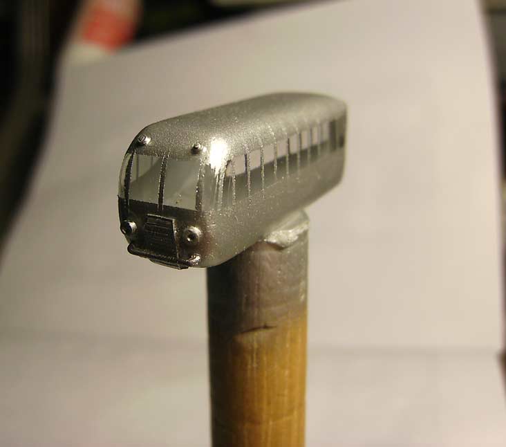

A verniciatura ad aerografo , ecco il risultato :

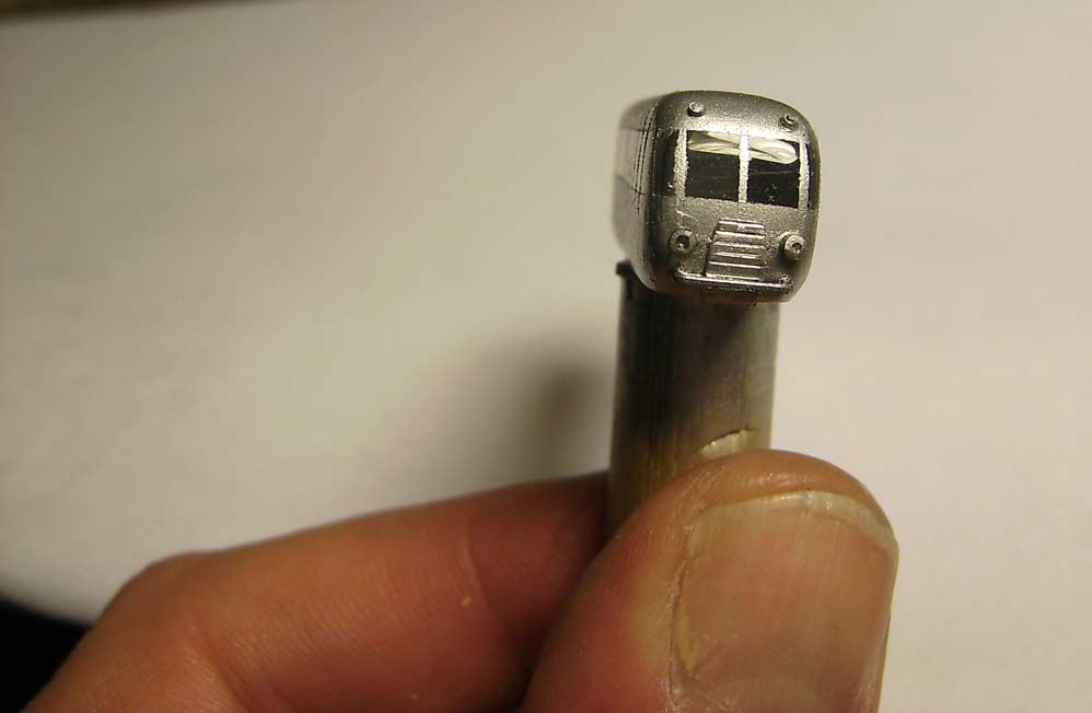

Qui vi è un limite fisico davvero, ossia la realizzazione del radiatore frontale, di estrema dificoltà che ho risolto con del finissimo lamierino, quasi quanto la carta stagnola, oltre non si può andare, ameno che non si facciano fotoincisioni ; il risultato è accettabile direi..
