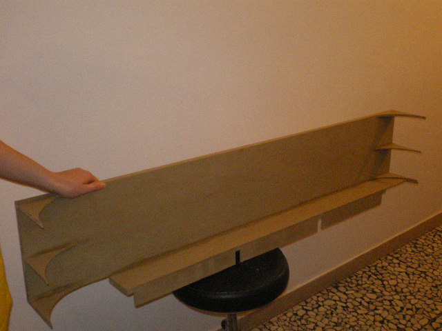

#63 Messaggio da carlo mercuri »
Ecco in dettaglio la parte che comprende il fondale ed il "lungoferrovia"! Non è ancora fissata perchè mi mancano degli elementi......comunque è stato un discreto lavoro di piccola falegnameria! Ora attendo le quattro tettoie della stazione per montarle. Mi daranno modo anche di stabilire i vari ingombri tra i binari ed i marciapiedi! Come noterete, sono partito dal fondale e non dal piano di binari! :smile:
78,96 KB
Re: Il mio impianto in Z/1:220!!
#64 Messaggio da v200 »
Impegnativo come fondale,
sono curioso di vedere come andrai avanti, hai decisamente stravolto la consuetudine di programma per la costruzione del plastico.
Partire dal fondale complica un po le cose, ma in questo caso non se ne può fare a meno visto che dal fondale si ottiene la prospettiva finale.
Carlo prendo nota :? :wink: :smile:

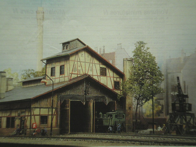

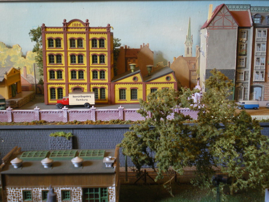

#67 Messaggio da carlo mercuri »
Un buon esempio di come utilizzai trent'anni fa, per la prima volta i fondali e le quinte MZZ, è questo: il mio deposito DB, con le case rese tridimensioneli e i vari livelli di sfondo!!
215,27 KB

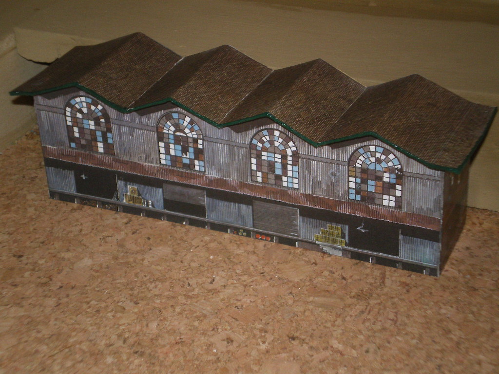

#68 Messaggio da carlo mercuri »
Altro esempio: rimessa di carta-cartoncino, tridimensionale , perfettamente immersa tra le quinte MZZ!! Come vi sembra?
91 KB
#69 Messaggio da adobel55 »
Bellissima Carlo.
#70 Messaggio da v200 »
Perfetti fondali cittadini sono insuperabili.
Ci farai vedere alcune fasi della messa in opera?

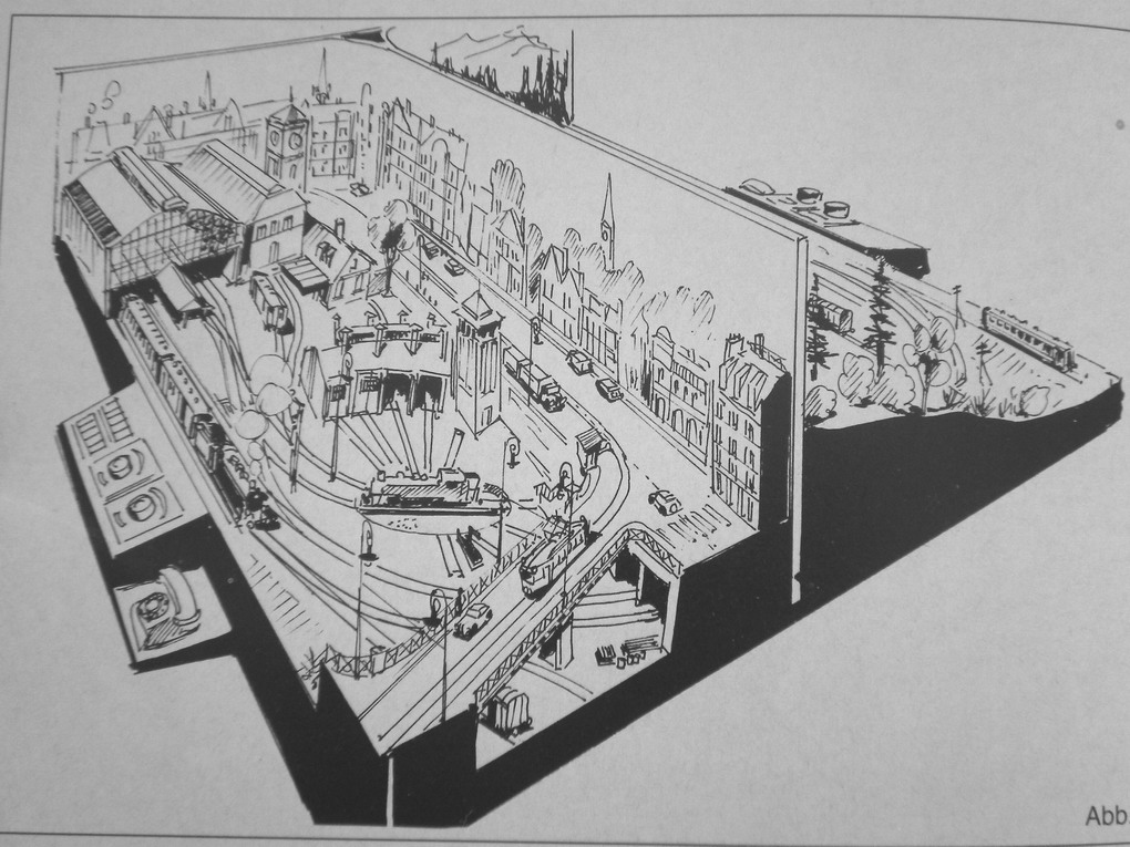

#73 Messaggio da carlo mercuri »
Questo plastico, ricalca, più o meno, il movimento del mio!!
Una parte in vista , fondale parzialmente arrotondato, ed una parte retrostante, "di servizio"!
#75 Messaggio da v200 »
Ciao Carlo,
e si riprende molto il tuo modello, solo che ha un tracciato particolare Ha una piccola stazione di testa e un raccordo industriale con alcuni tronchini oltre a un binario di sorpasso sul retro.
Anche se molto piccolo ( si inserisce nello spazio di un mobile ) permette un po di manovre, ha anche un ponte costruito con un carro ferroviario esistente al vero
