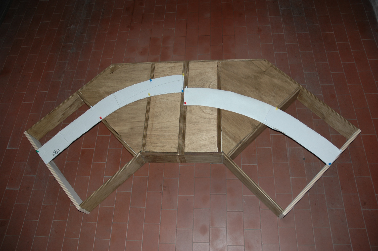

I moduli sono arrivati ad un punto fermo per la mancanza delle testate; ecco come appaiono, compreso il lato B.
Il legno è stato trattato con mordente protettivo color noce.
416,76 KB
412,12 KB
370,35 KB

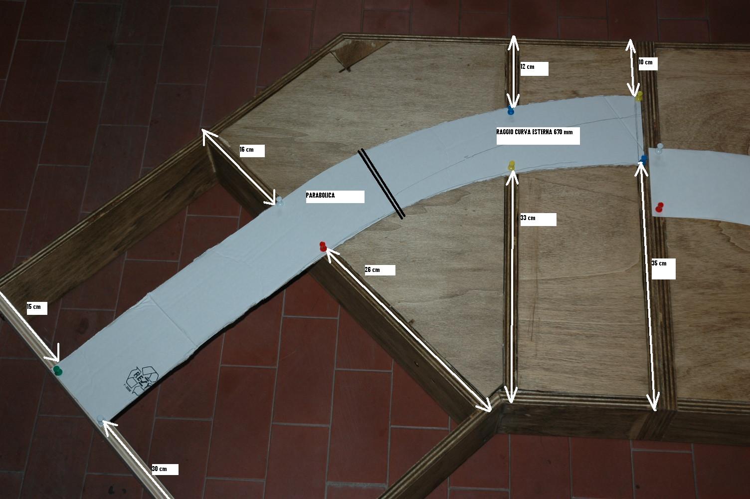

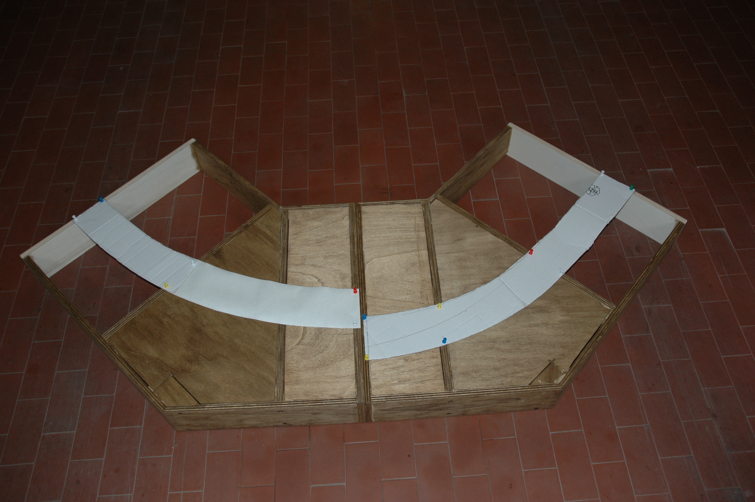

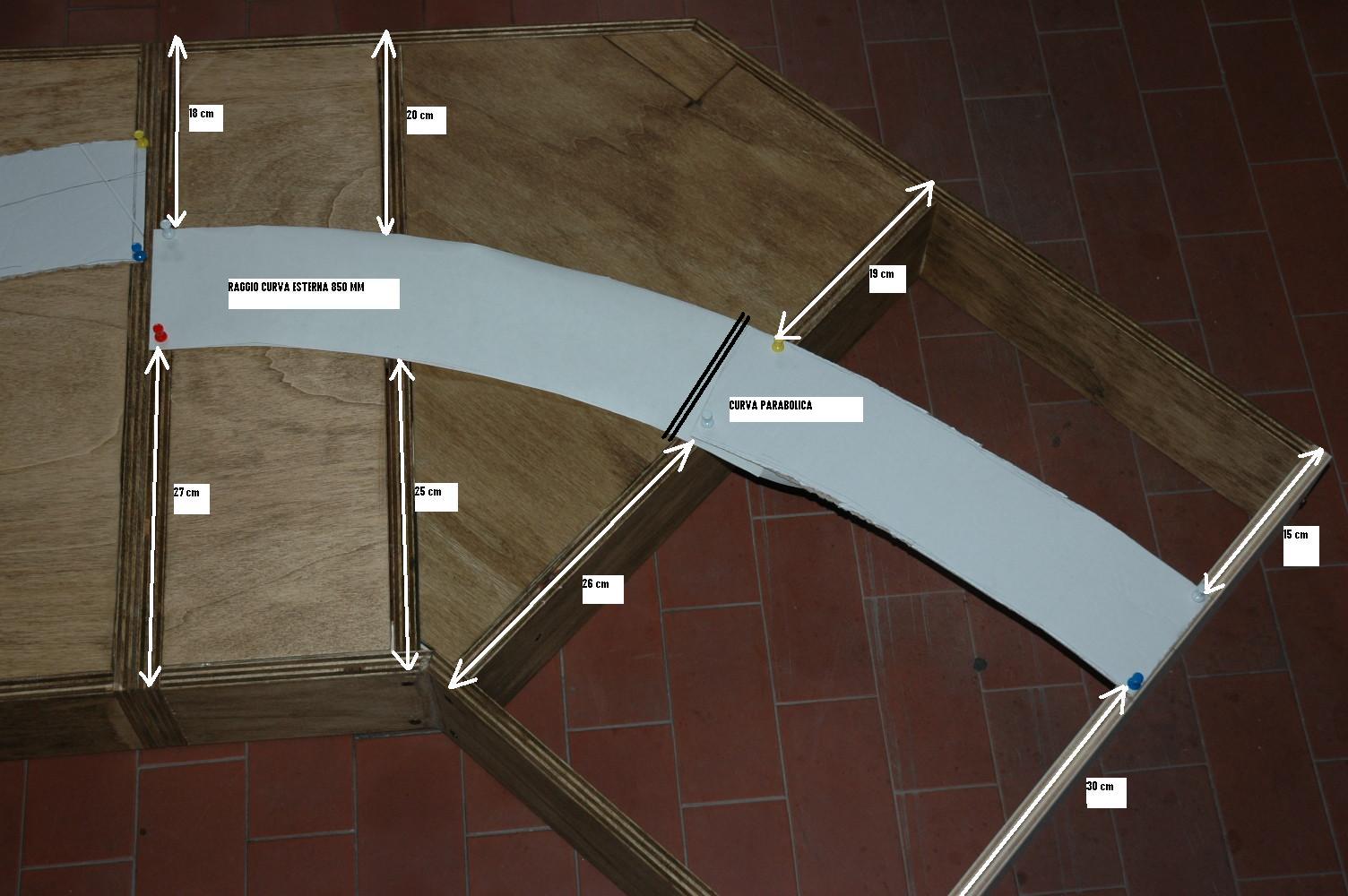

Nelle prime due immagini ho posto due possibili soluzioni di tracciato in curva; le strisce di cartone riproducono la base della massicciata che è larga 10 cm circa.
Prima soluzione con curve a raggio ampio, quella esterna ha un raggio di 850 mm, presenta spazi scenografici riportati nell'immagine.
178,46 KB
Seconda soluzione con curve a raggio più contenuto, quella esterna ha un raggio di 670 mm, per avere una maggior profondità di campo scenografico nella zona verso gli operatori.
180,99 KB
La scelta spetterà principalmente a Carlo sulla base di quanto andrà a realizzare. Carlo ricorda che siamo in scala TT non HO! :wink:

Ieri sono arrivati i binari e le scarpette e domani avrò le testate e la dima.
Occorre quindi decidere come procedere con i raggi di curvatura.

Mauro, se dovessi decidere solo io, userei il raggio più ampio possibile. La scenografia si adatterà. E forse è meglio avere una sola zona più ampia, quella interna, piuttosto che due ridotte. Sbaglio?
Messaggi: 6682
Re: MODULO (doppio) "Il guizzo della trota"
#81 Messaggio da Docdelburg »
Raggio più ampio=emicurva a destra=spazi quasi equivalenti tra le due zone create dal passaggio dei binari.
Raggio meno ampio=emicurva sinistra=maggior spazio lato operatori.
Scusa se te lo chiedo con franchezza: sempre interessato? Non farti problema alcuno se non lo fossi a sufficienza. :wink:
Scusa Mauro, devo proprio sembrarti un imbranato!
Ho equivocato per due motivi: non avevo letto le cifre dei raggi e non mi ero accorto che la curva da 670 mm. ha un tratto dritto sul lato testata. Perciò mi era sembrato più ampio lo spazio verso l'operatore in quella che ritenevo la curva a raggio più ampio.
Chiarito l'equivoco, propenderei comunque per lo spazio più esteso verso l'operatore, ma mi rimetto alla tua esperienza circa l'aspetto estetico delle curve.

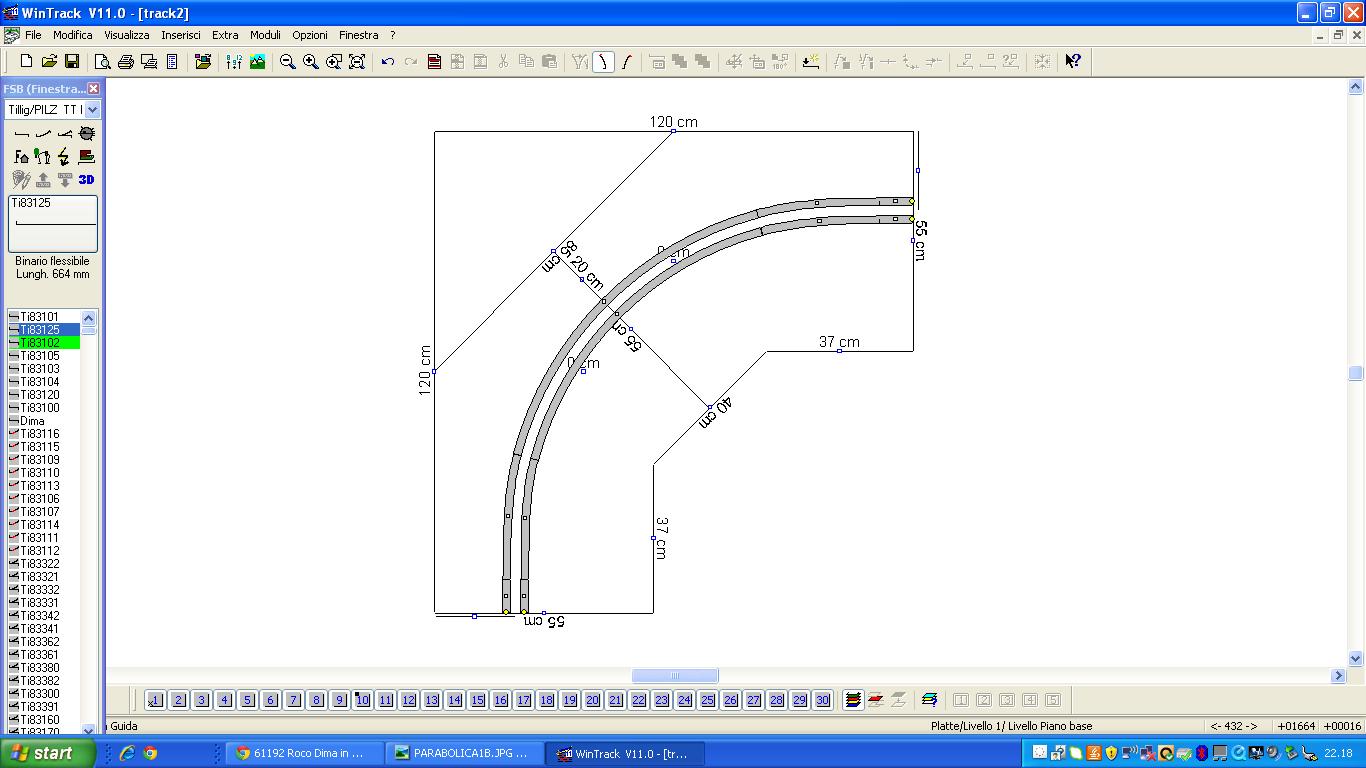

Intanto ti chiedo un paio di cose sulle dimensioni dei due moduli. Se non ho calcolato male servendomi delle presunte misure (20x10) delle mattonelle nelle foto, tra uno spigolo esterno e l'altro delle testate corrono circa 240 cm. e tra spigoli interni e lato lungo circa 120 cm. E' così?
Seconda cosa: ho dato per scontato che per lavorare alla scenografia possa tenere separati i moduli. Ma da una delle foto, a guardar bene, sembrerebbe di no.
I due moduli uniti sono contenuti in un quadrato di 120x120 cm e sono assolutamente divisibili sia per il trasporto che per lavorarci.

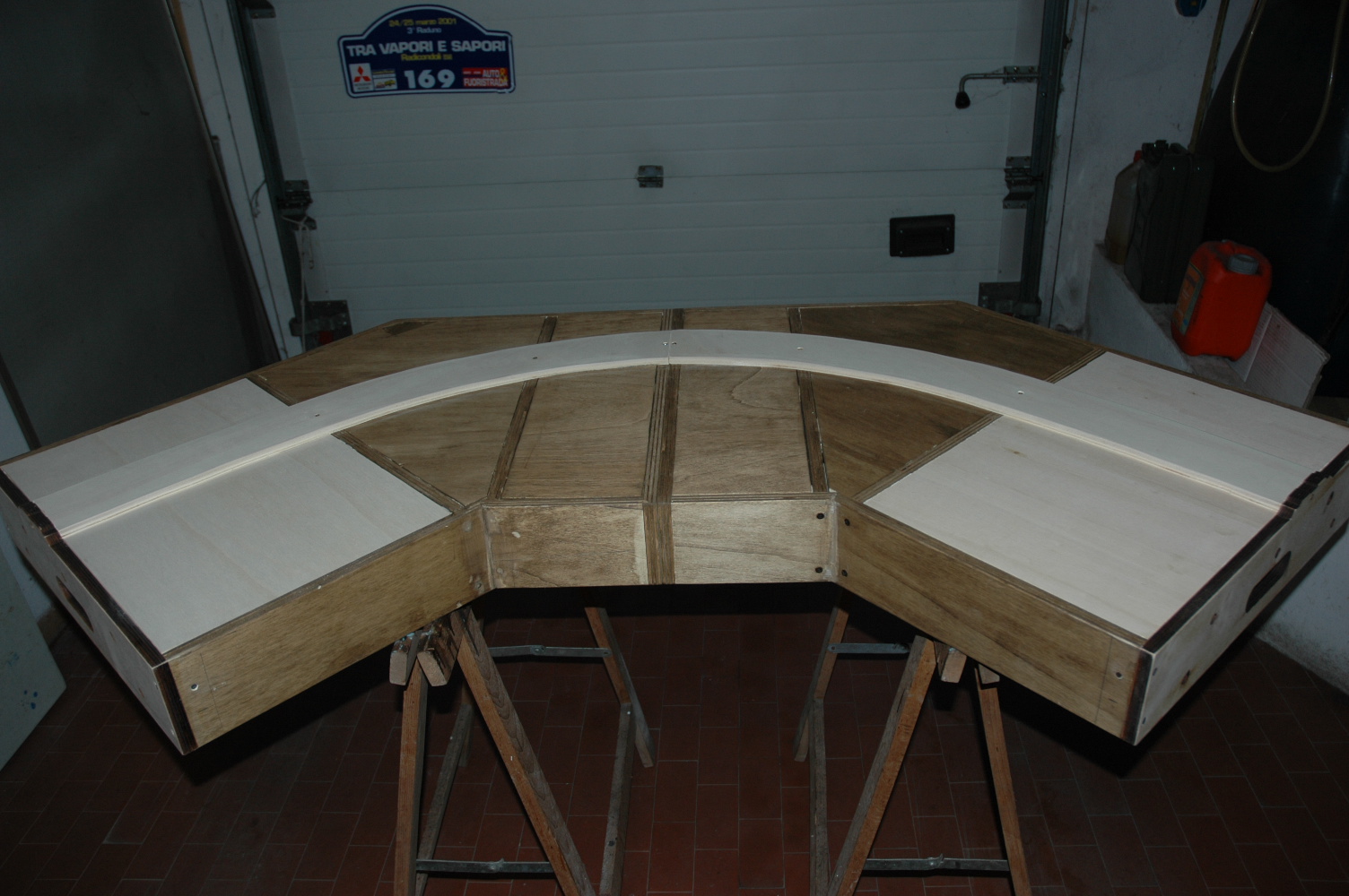

Mentre altri fanno le "associazioni" ( :wink: ) ....qui si lavora!

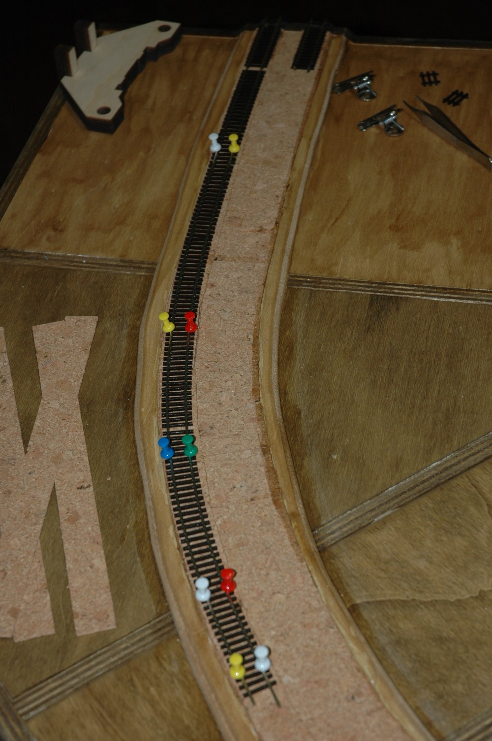

Montate e fissate le testate, chiuso le parti di piano rimanenti e posato la base dei binari.
433,81 KB
426,63 KB
428,39 KB
Ora devo trattare il legno appena usato con impregnante e dedicarmi alle gambe e alla posa del sughero.
Il socio scalpita...... :wink:

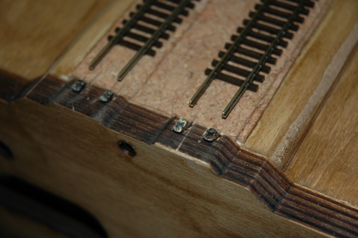

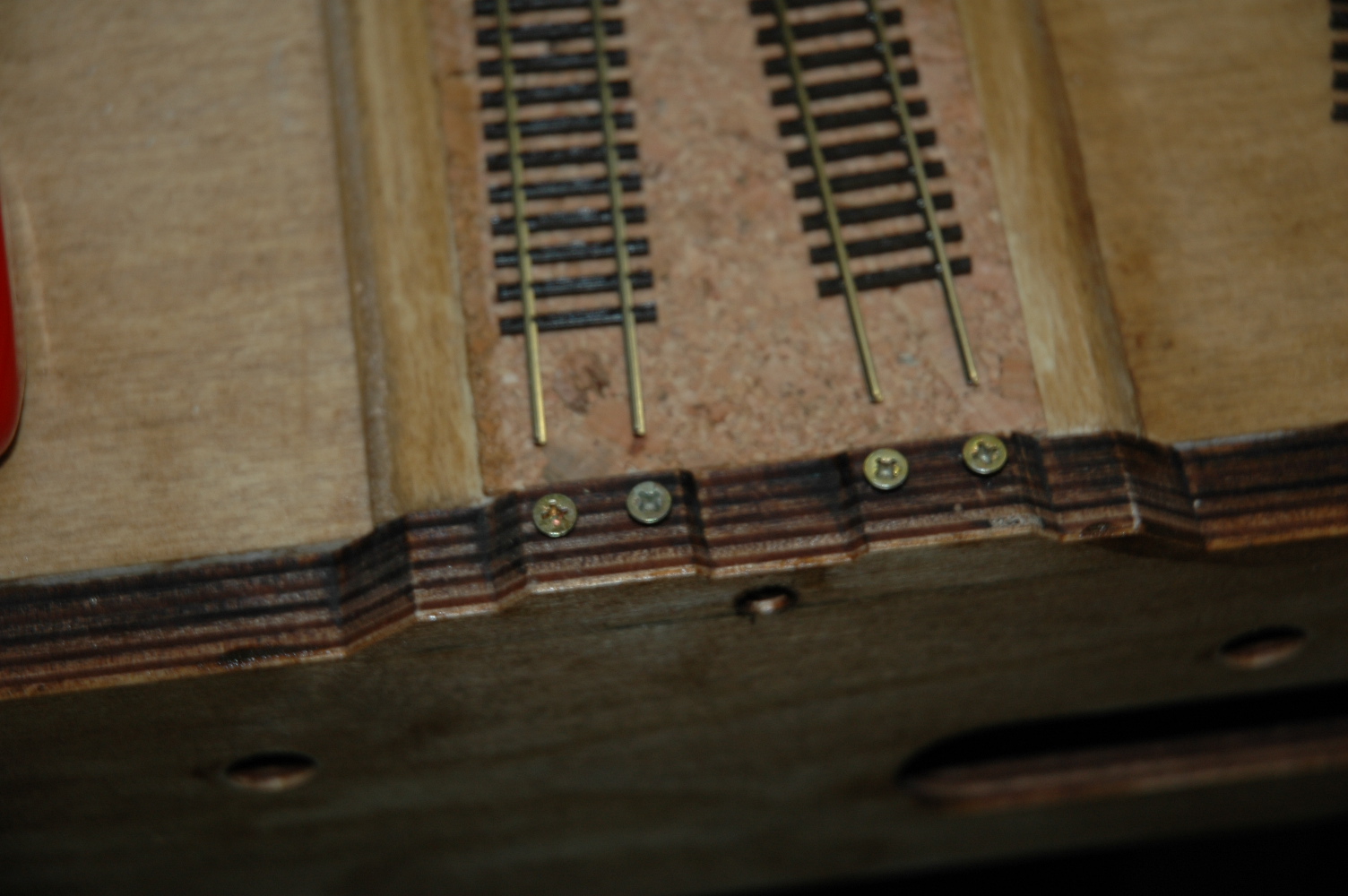

Oggi ho confezionate le gambe dei moduli; seguiranno foto.
Intanto sto predisponendo la base in sughero e ho posato le viti di fissaggio dei binari sulle testate.
Le viti, per poter essere ben celate dalla massicciata, sono state opportunamente limate.
424,33 KB
407,69 KB
Messaggi: 6682

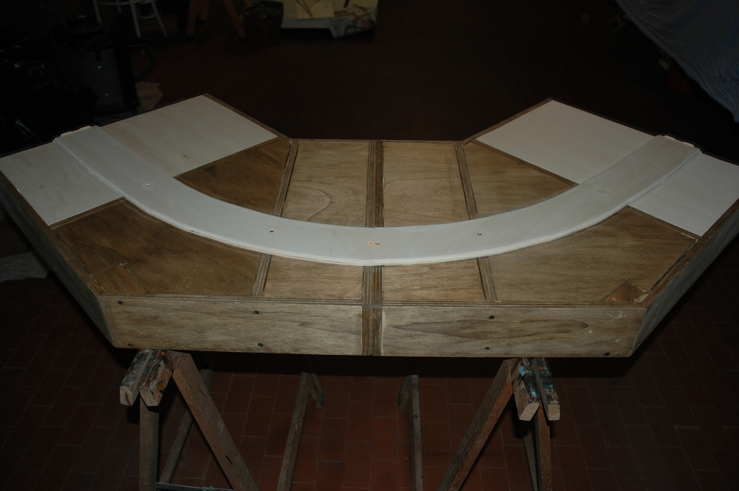

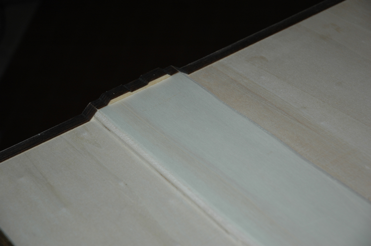

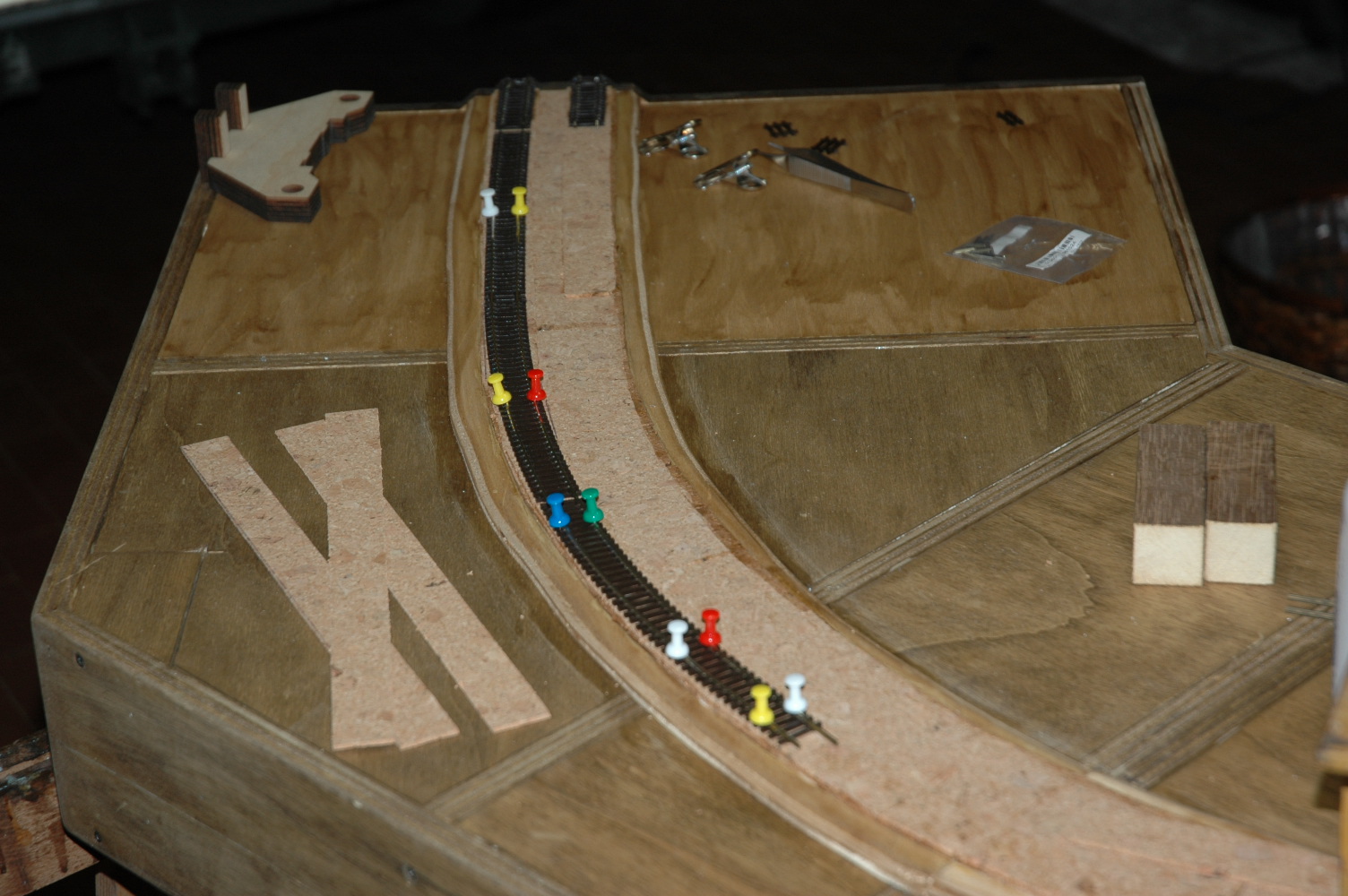

Ecco come appare la curva (esattamente 3/4 di una semicurva); è abbastanza parabolica?
405,6 KB
323 KB
Ottimo lavoro Doc!
Ad occhio direi di SI, anche se un'inquadratura dal basso, o con una loco sopra, aiuterebbe a farsi un'idea migliore.

Sono appena tornato da Roma ed ho visto l'ottimo lavoro di Mauro. Per l'eventuale itticoltura non occorre andare in negativo, come già previsto d Mauro stesso.

ottimo Mauro, la parabolica è perfetta!!!
Rialzi anche la rotaia esterna come ha fatto Roberto?
