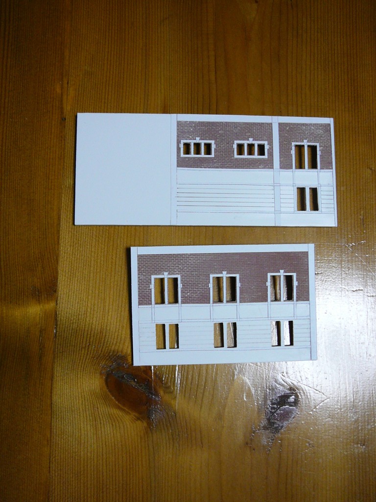

Le lastrine della Krea le sto usando per costruire i fabbricato della sottostazione:
197,91 KB

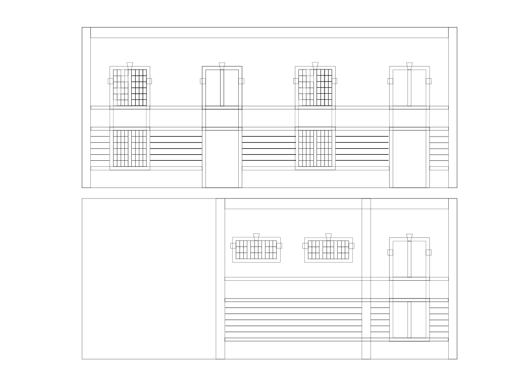

Ne approfitto visto che stai costruendo un fabbricato a chiederti con le quote come hai fatto, hai un disegno al vero? Grazie ciao

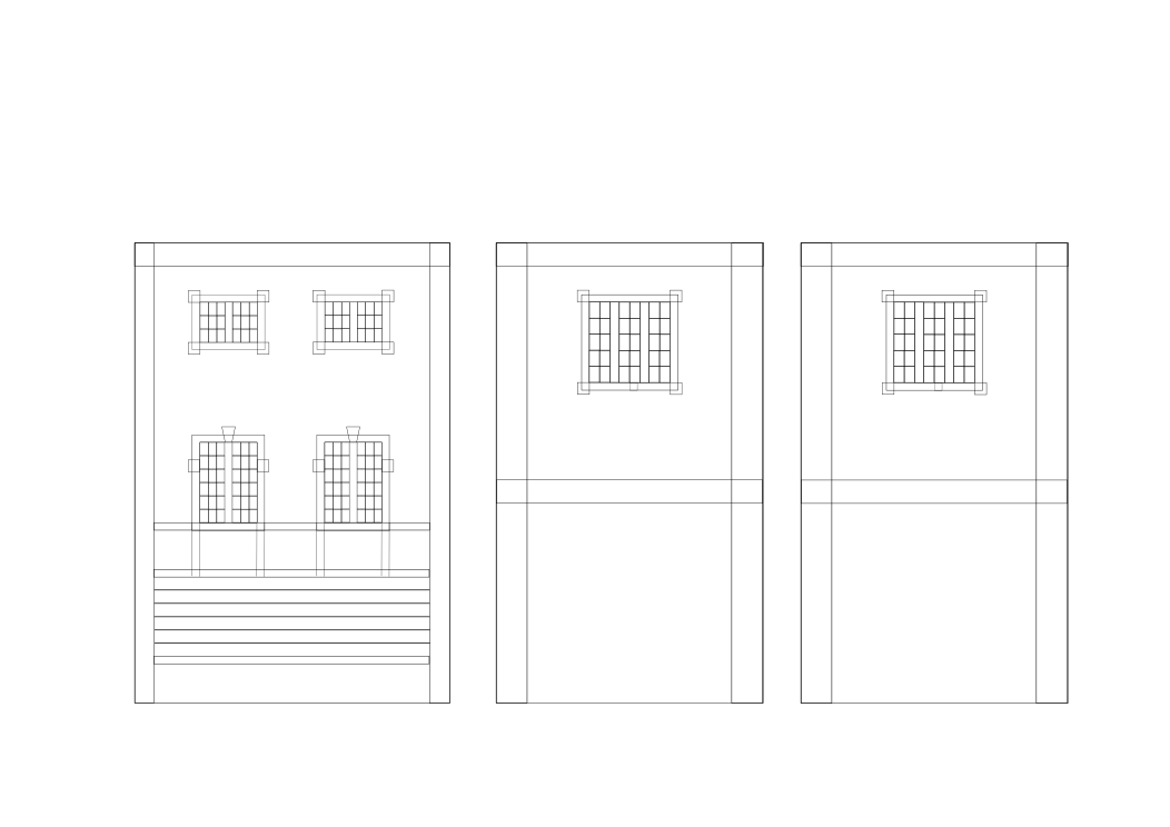

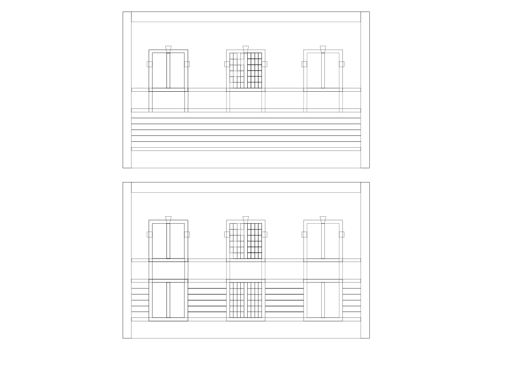

Dato che sto cercando di riprodurre un fabbricato esistente ho ricavato un po di misure dal vero usando anche google maps (più che altro le dimensioni dell'edificio) mentre altre dalle fotografie.
Se ti possono essere utili questi sono i disegni in scala della mia sottostazione:
14,83 KB
19,31 KB
14,48 KB
Sono utili anche i disegni dei fabbricati in TT presenti nell'area download.

Carlo, complimenti per la precisione dei disegni.

Grazie infinite Carlo era solo per capire le proporzioni dato che è la priva volta che lovoro su questa scala.

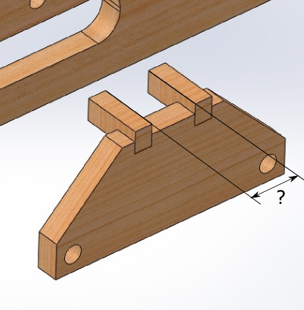

Avrei una richiesta per chi è già più avanti: quanto è la misura interna tra i due pistolotti della dima ?
Per intenderci questa:
215,73 KB
Perchè uno dei due ha un gioco eccessivo e non vorrei incollarla male e di conseguenza sbagliare il posizionamento dei binari.
Messaggi: 5643
Re: MODULO "sottostazione elettrica"
#63 Messaggio da Riccardo »
ciao Carlo,
la misura è 31 mm.
:wink:

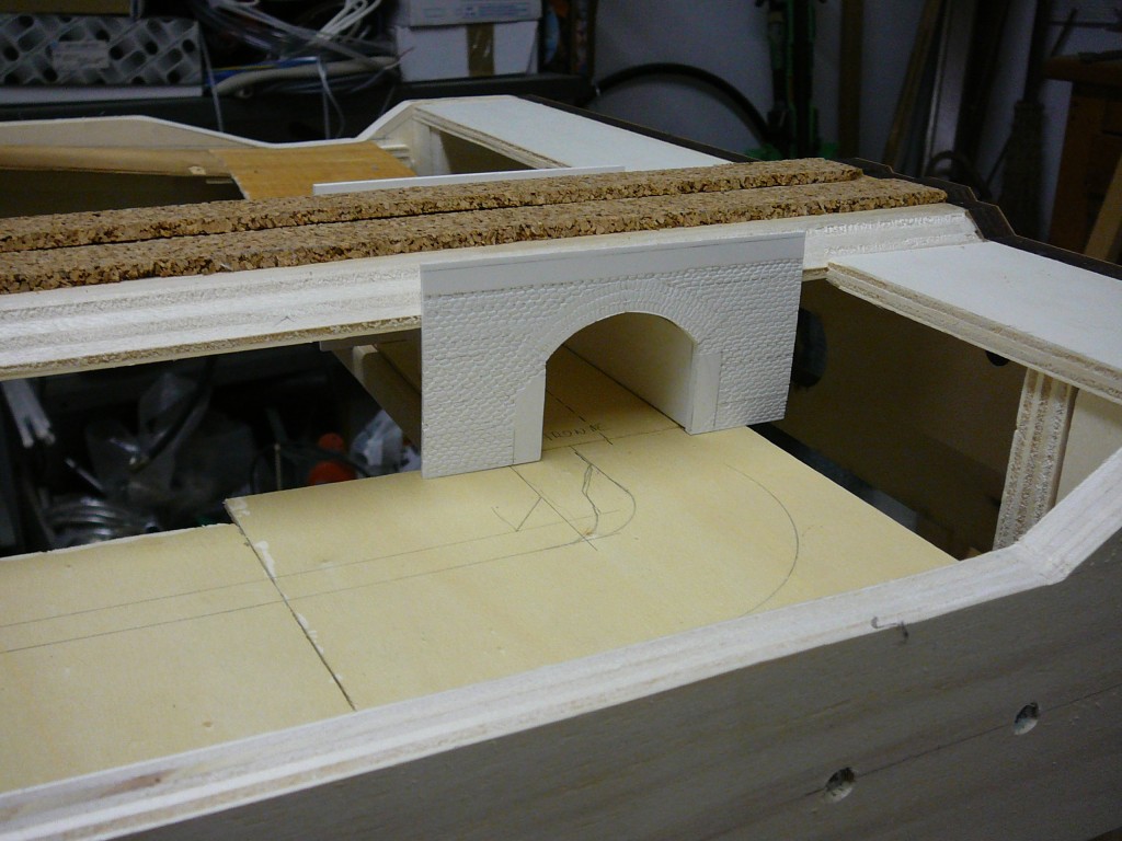

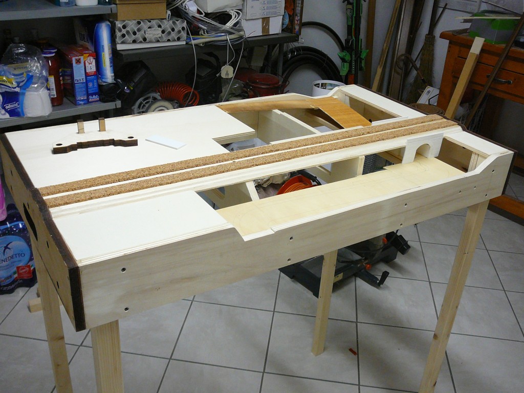

Dopo una giornata di "duro" :cool: lavoro modellistico ecco le foto con i piccoli progressi.
Ora il modulo sta in piedi
192,03 KB
Ho anche abbozzato la strada e il sottopasso:
165,09 KB

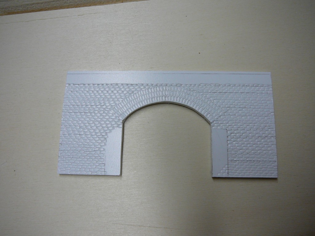

Per il portale ho usato la tecnica "Enrico57" incidendo i singoli mattoni.
Vedremo come viene colorato e sporcato
141,93 KB
