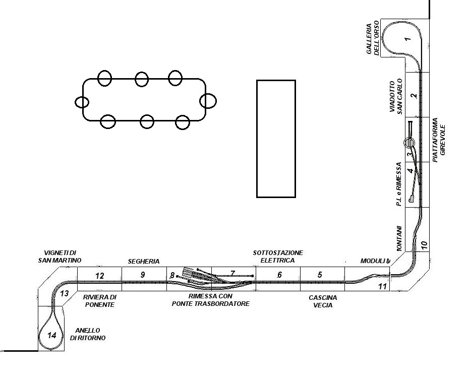

rbk250 ha scritto:
giusto Giuseppe, ci sarebbe ampia manovra, se moduliamo ancora......
87,37 KB
avremmo anche gli spazi per ospitare banchetti e rinfreschi..... :wink: .... mi sa che sto correndo troppo [:I] :razz:
...mi piace il modulo centrale con le seggioline: ho già in mentre lo scenario giusto.... :cool: :cool: :cool:
Roberto :cool:

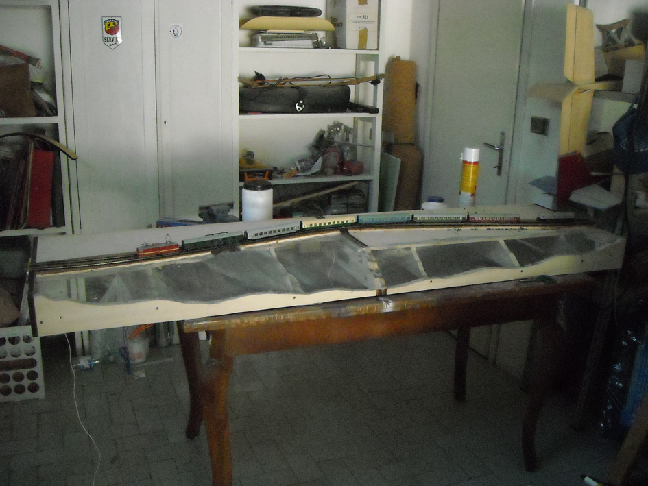

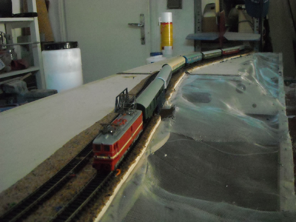

Ciao a tutti, posto le foto del modulo con i binari posati, blocchi fatti e funzionanti e linee collaudate, tutto ok!
481,85 KB
485,09 KB

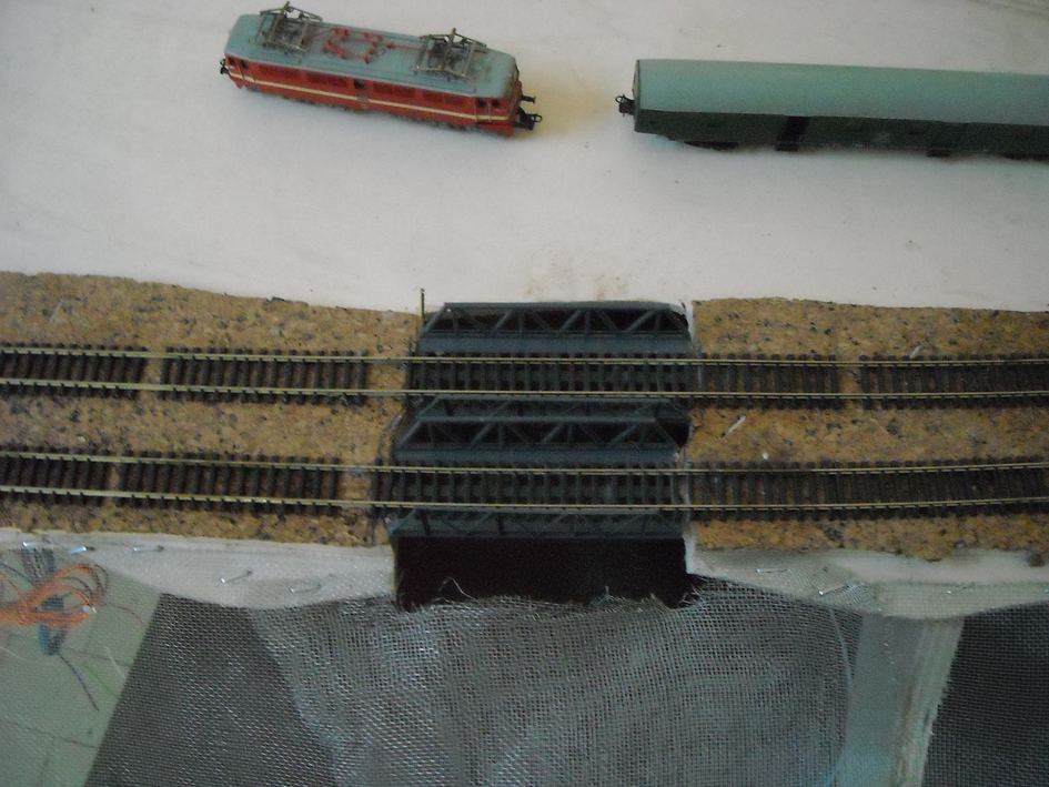

...particolare dei ponti, sono della Hack Brucke in metallo in scala N opportunamente adattati alla scala TT allargandoli con un listello di noce da 2x5 mm.....
527,34 KB
La scenografia è modulare anch'essa, nel senso che la stò preparando a parte, per le montagne adotto il sistema di posa americano con fondale in legno e liste di cartone modellate in opera per dare la forma voluta....a breve posterò le fotografie.....
Messaggi: 11326
