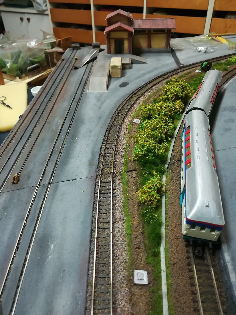

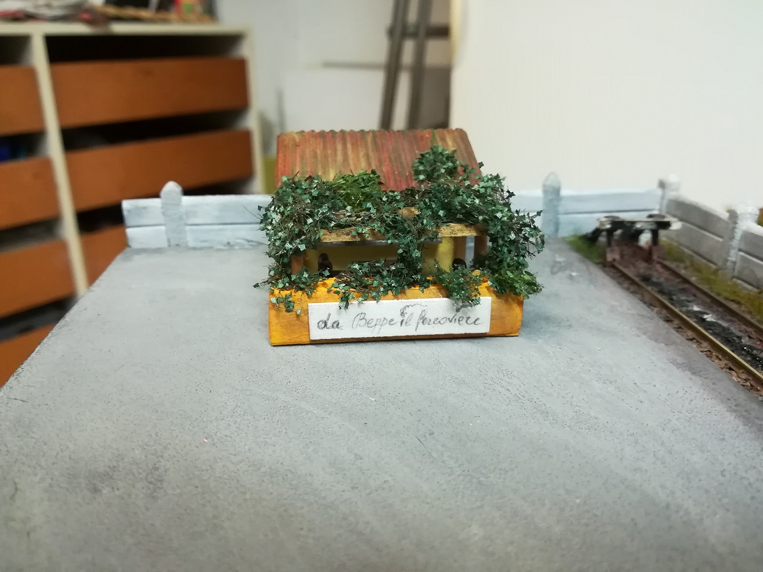

COMUNICATO N. 24
In queste settimane l'Amministrazione Portuale ha concesso una licenza per attività di ristorazione e bar all'impresa Beppe, concedendo l'area del fondo del piazzale portuale
221,1 KB
181,26 KB
246,49 KB

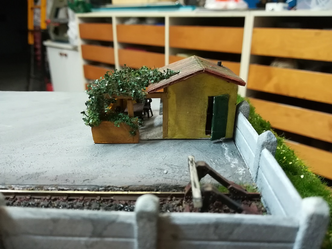

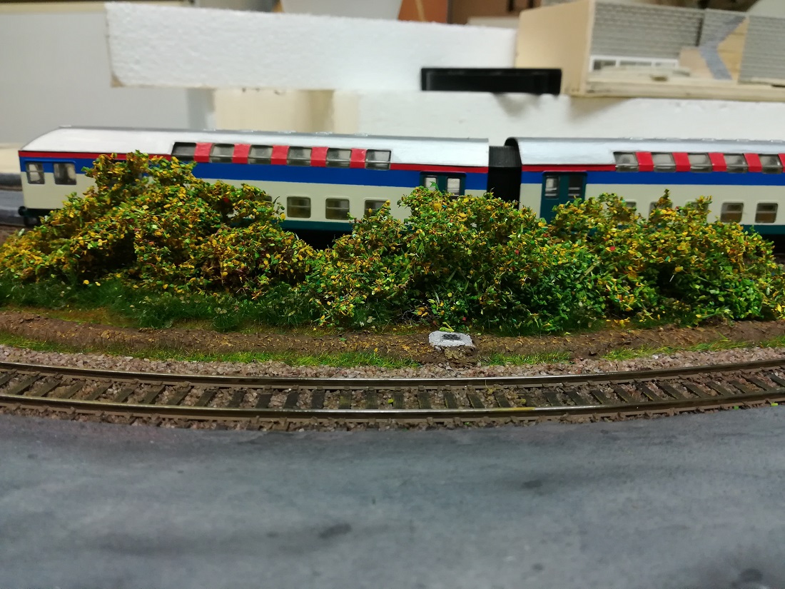

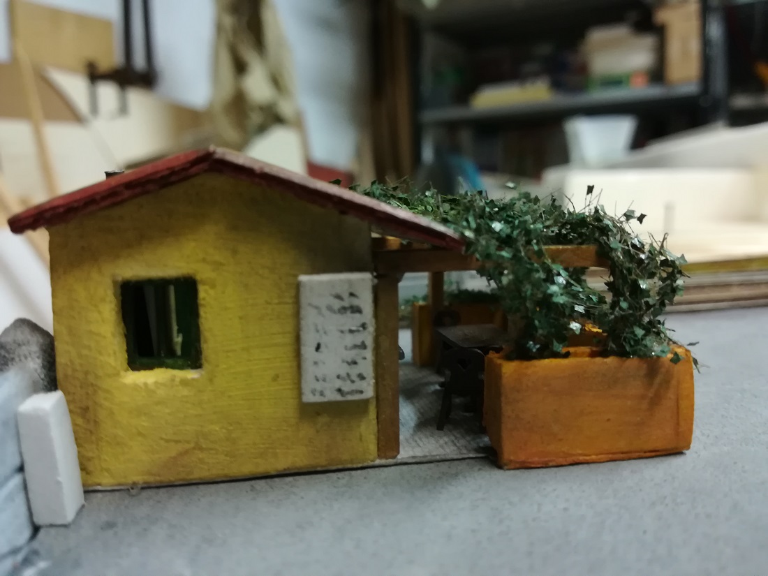

si allegano alcuni particolari del piazzale portuale
336,74 KB
353,78 KB
369,85 KB
355,04 KB

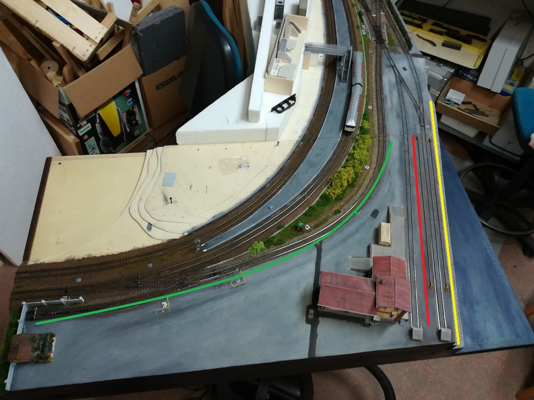

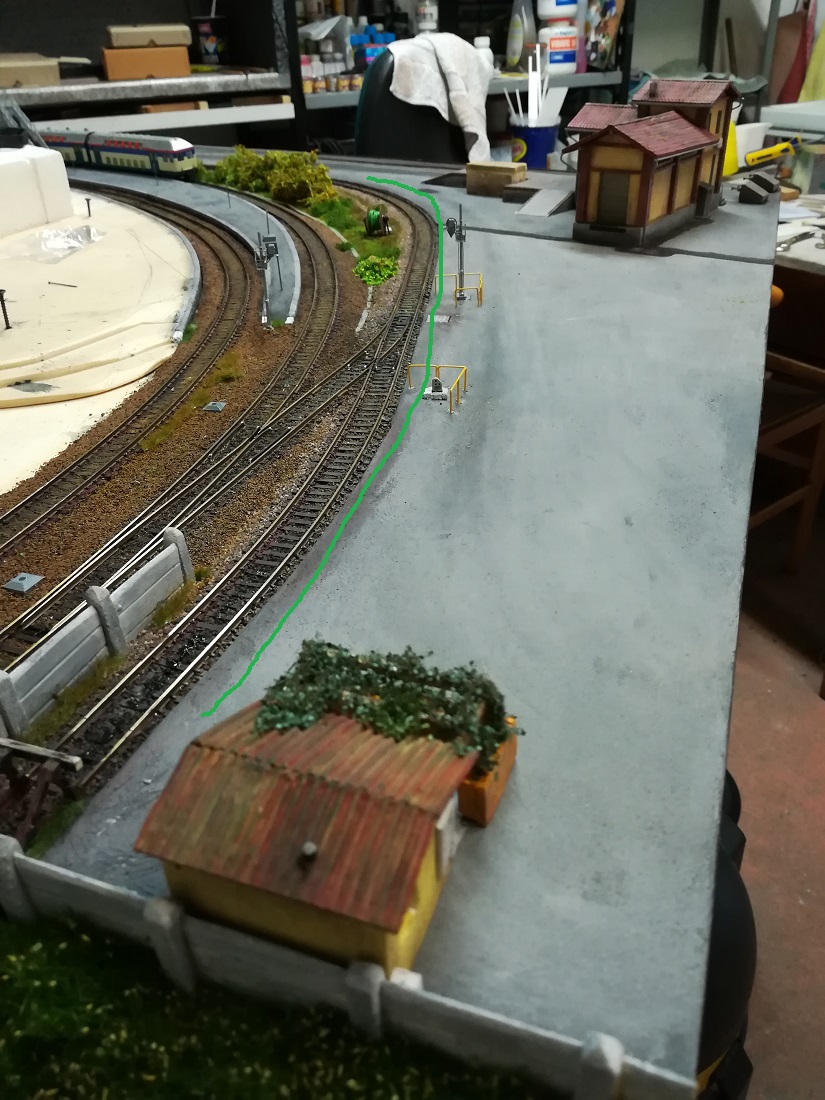

AIUTO APERTO A TUTTI I NAVIGANTI
vorrei illuminare il porto...ma non ho idea di come posizionare i lampioni...il Socio mi avrebbe trovato dei lampioni H 11 cm. in scala 1:150.
l'ideale sarebbe tra i due tronchini (linea rossa), ma opera la gru.
290,21 KB
alternativa lungo il binario di ricovero dei convogli per composizione/scomposizione, ma dovrei tenerli all'interno per evitare lo spanciamento dei vagoni e troppo lontano dalla zona operativa gru e magazzino? (linea verde)
283,65 KB

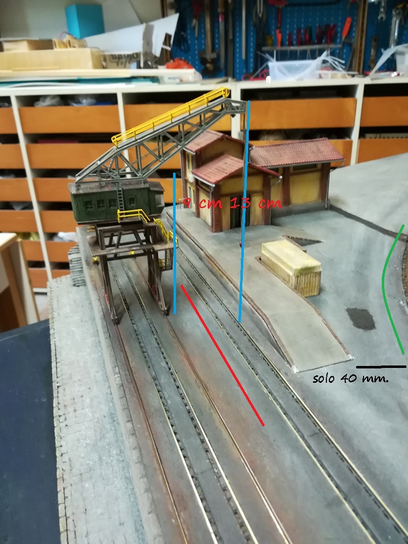

questa l'altezza della gru
275,74 KB

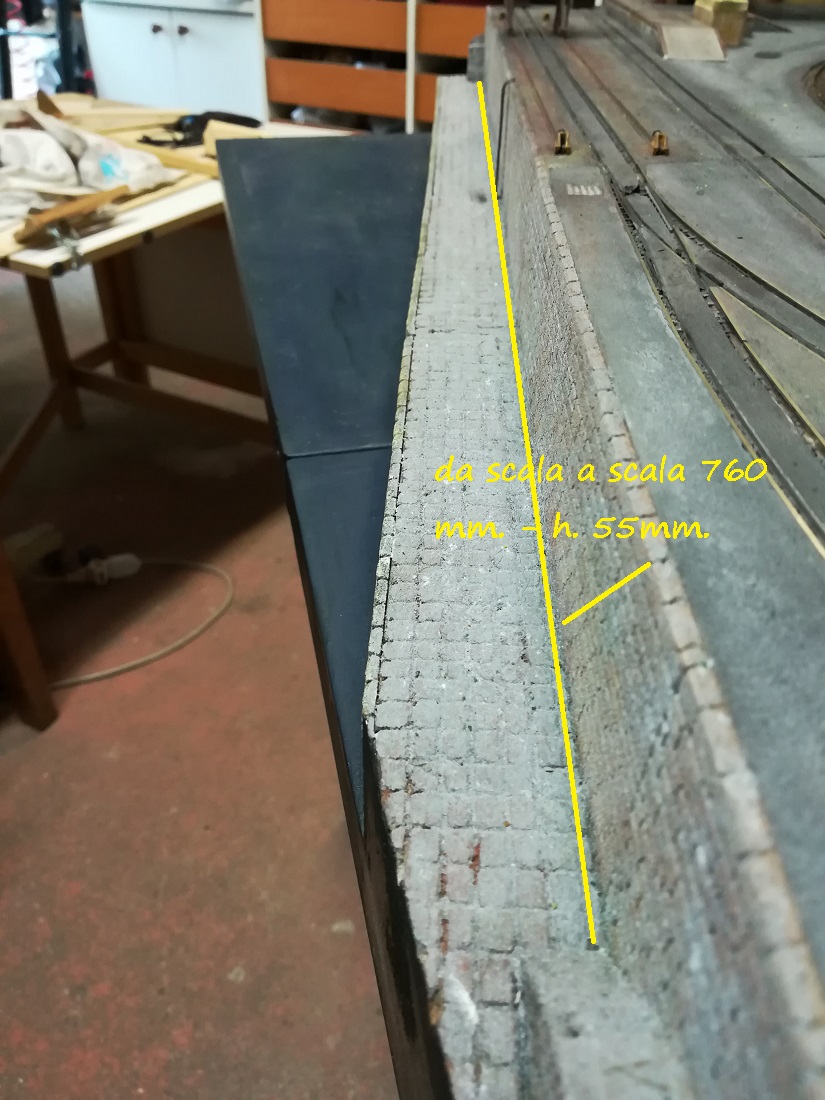

Secondo problema l'illuminazione della banchina (linea gialla), dove ho un'altezza di 55 mm. per raggiungere il piano del piazzale....come illuminare? Inoltre chiedo (soprattutto per chi è esperto di modellismo navale) se esistono bitte che possono essere in scala per posizionarle lungo la banchina e quali altri accessori necessita una banchina portuale lunga 76 cm.
243,53 KB
ringrazio anticipatamente chiunque voglia darmi una mano[:I] :wink:
Messaggi: 3751
Re: MODULO "Porto Borgio (curva esterna)"
#367 Messaggio da lorelay49 »
Ciao, io per illuminare lo scalo merci prenderei in considerazione una torre faro fatta da un palo e tre fari, ne metterei due uno all'inizio e uno alla fine dello scalo così la gru potrebbe muoversi liberamente senza problemi; per quanto riguarda le bitte ci sono in diverse scale e possono essere comodamente installate mentre per l'illuminazione della banchina vedrei bene delle illuminazioni a parete :wink:
wmax53
Messaggi: 890
Città: Assago
#368 Messaggio da wmax53 »
Ciao, l'idea delle torri faro di Giuliano mi piace, io l'ho adottata nella stazione del mio plastico scala N mettendo dei led gialli ad alta luminosità e devo dire che l'effetto è molto bello e permette, tramite l'orientamento dei led, una illuminazione mirata.
#369 Messaggio da MrMassy86 »
Riporto anche qui la mia idea che ho dato a Diego su WA, ovvero inserire i lampioni lungo il binario di ricovero(linea verde) mentre nella zona scalo portuale inserire una torre faro, idea che vedo ha proposto anche Giuliano, cosi si dovrebbe raggiungere un illuminazione bilanciata su tutta l'area e la gru resta libera nei sui movimenti :wink:

#370 Messaggio da sal727 »

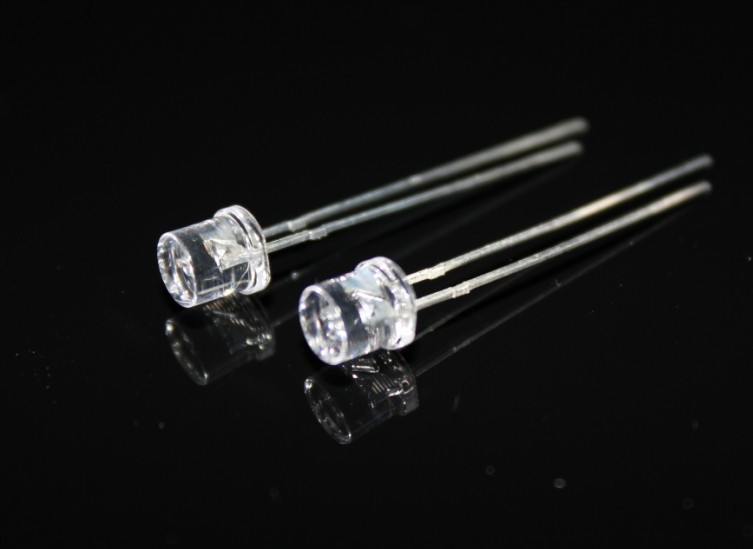

Un consiglio per l'illuminazione, utilizza i led a testa piatta, hanno un angolo di luce superiore e più distribuito
Messaggi: 4391
#371 Messaggio da saverD445 »
Diego, come detto dagli altri, ci vedo due torri faro( frecce gialle ) e una fila di lampioni ( frecce verde limone ) tipo quelli che abbiamo messo io e il socio sullo scalo campeda ..
Per quanto concerne la banchina condivido con il sistema di plafoniere a parete

Messaggi: 2623
#372 Messaggio da 58dedo »
purtroppo alle torre faro devo rinunciare per una questione di trasporto....fosse stato un plastico fisso non mi sarei creato il problema.....troppo delicata per un modulo :sad: .
Quindi rimangono i lampioni ( ne ho trovati in scala 1:150 h 8,3 cm.), supponendo che il piazzale prosegue, non è possibile che ci possa essere una fila di lampioni nel mezzo di un piazzale, al limite una serie di quattro lampioni accentrati in unico punto a croce.
Rimango in attesa di altre proposte, grazie
Messaggi: 6922
#373 Messaggio da Docdelburg »
Riproporrei in prima battuta l'inserimento di due torri faro con altezza 12 cm come queste, sperando che l'altezza consenta il trasporto dei moduli:
http://www.ebay.it/itm/S212-2-pezzi-mod ... 1438.l2649
In alternativa (o anche in associazione alle torri) valuterei la possibilità di inserire qualche lampione a doppia luce in prossimità del binario curvo del deposito, con luce più bassa verso il binario e luce più alta verso il piazzale. Un paio di simili lampioni anche in prossimità dell'edificio di carico/scarico merci.
http://www.ebay.it/itm/10pz-Modello-Lam ... 1438.l2649
Il tutto secondo gli spazi a disposizione valutati direttamente sui moduli :wink:

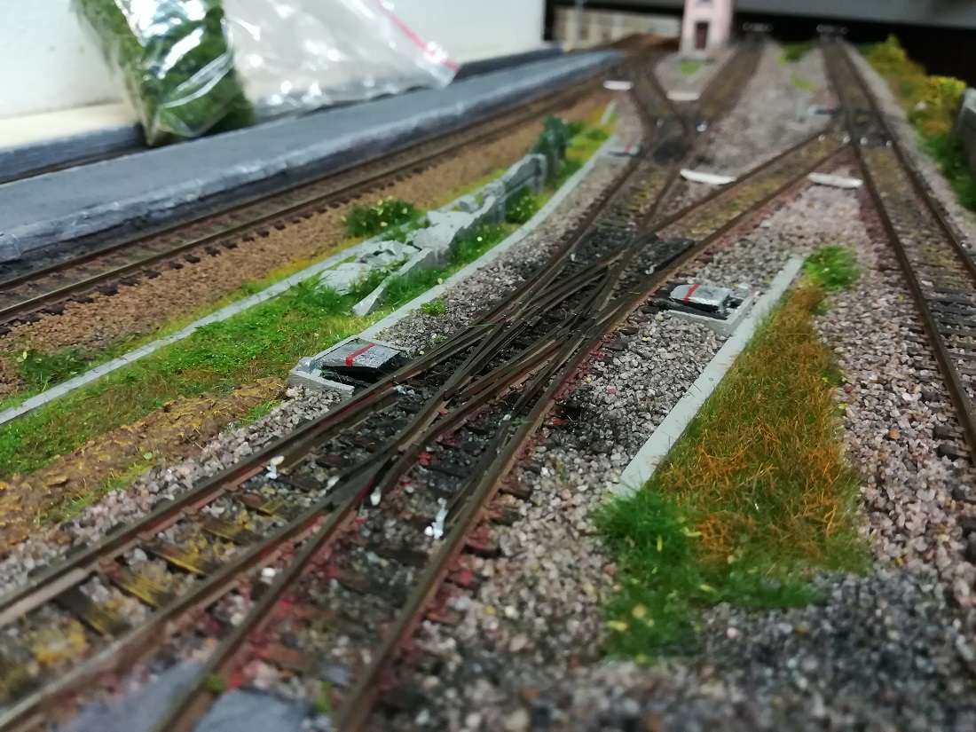

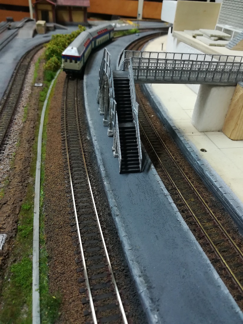

una piccola "chicca"
323,62 KB
ora anche dal secondo binario non ci sono problemi per i disabili

#375 Messaggio da sal727 »
Potevi fare un breve video dove si vedeva la pedana in movimento ed anche l'ascensore
