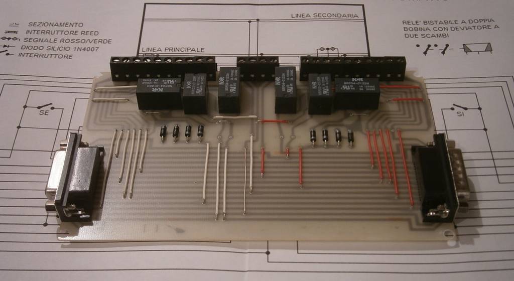

Nel frattempo posto una foto della centralina ( by Edgardo Rosatti) che comanderà il "blocco elettrico" del mio modulo.

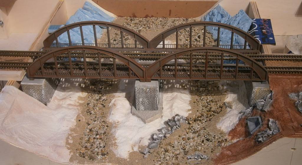

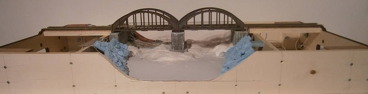

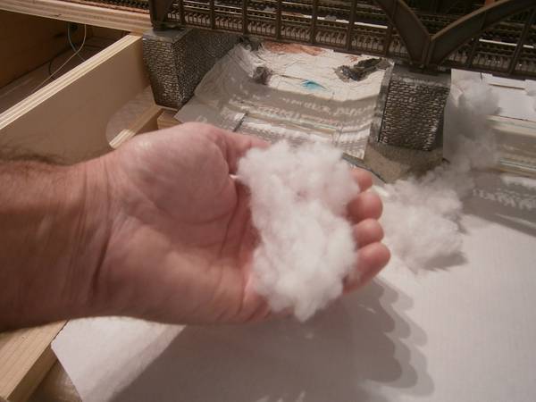

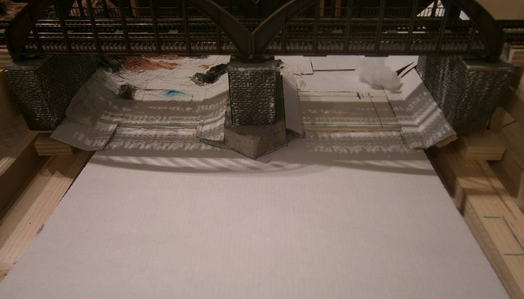

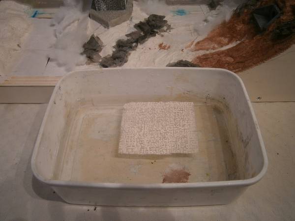

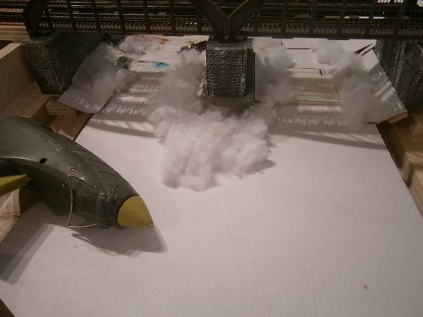

Posata la base per il letto del fiume.

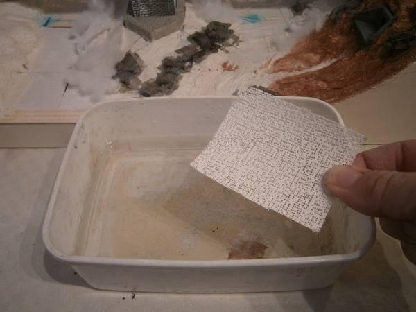

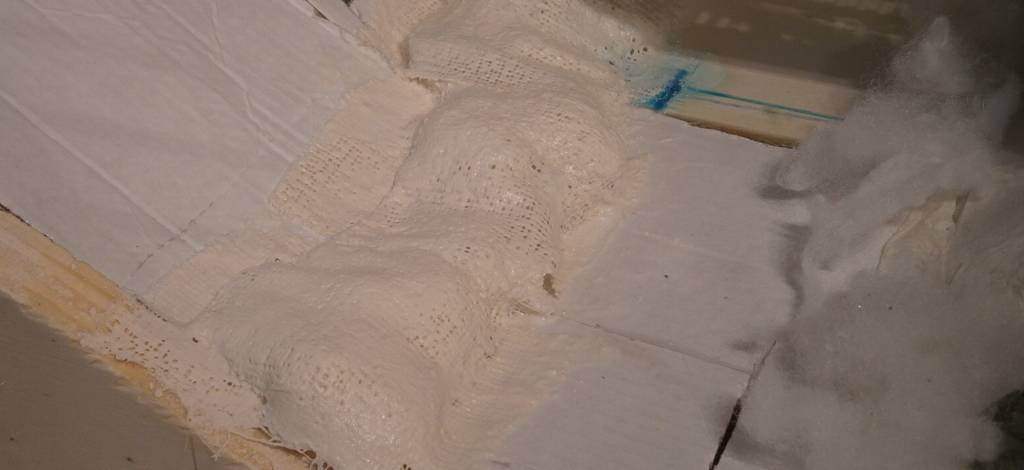

In questo modulo, ho voluto sperimentare una nuova tecnica. Per creare gli avallamenti e rialzare i margini del letto del fiume, mi sono aiutato con della imbottitura per cuscini. L'ho posata nelle zone da rialzare e l'ho attaccata alla base con qualche goccia di colla a caldo.
Ho ricoperto le zone (per velocizzare il lavoro) con delle bende gessate della DAS.
Ecco la copertura che ho successivamente rivestito con carta da cucina e carta igienica.

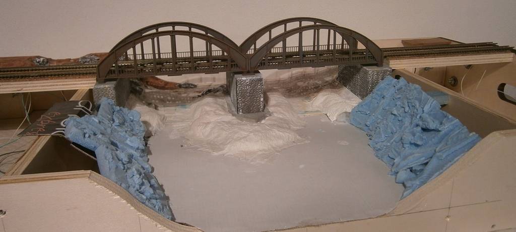

Nel frattempo ho posato le rocce del canalone, realizzate con polistirolo ad alta densità.
Vista del modulo dalla parte posteriore.
Vista del modulo dalla parte frontale.
Nella vista laterale si può osservare meglio lo scarico delle acque e la colorazione delle rocce.

Tutto interessante, ma non capisco perché la centralina non l'hai fatta fare a me. :cool: :cool: :cool: :cool:

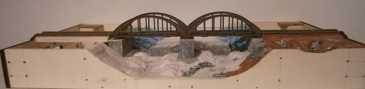

Messaggi: 23917
Re: MODULO "Viadotto San Carlo"
#271 Messaggio da Andrea »

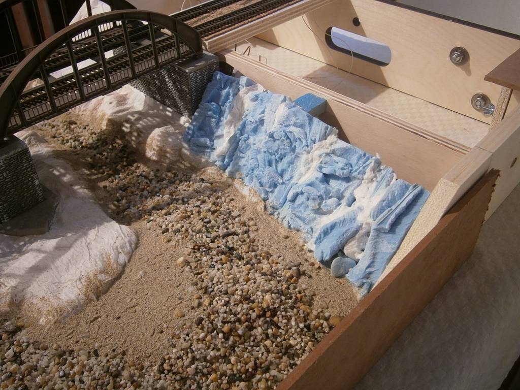

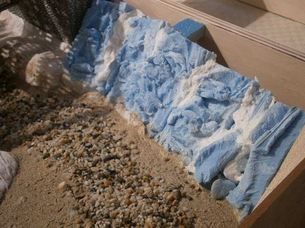

Il letto del fiume è realizzato con ghiaietto naturale. Nelle parti più alte, ho posato della comune sabbia.
Le pareti del "canalone San Carlo", sono realizzate in polistirolo ad alta densità.
Giuseppe, lo riconosci?
Le rifiniture sono fatte con carta igienica imbevuta di acqua e vinavil.
Che dite, le lascio azzurre?
Quando ho imballato la stazione di Carnate ero sicurissimo che avresti conservato e utilizzato il polistirolo. :grin: :grin: :grin:
Ora sulla targhetta devi mettere anche il mio nome... :cool: :cool: :cool: :cool: :cool: :cool: :cool:
