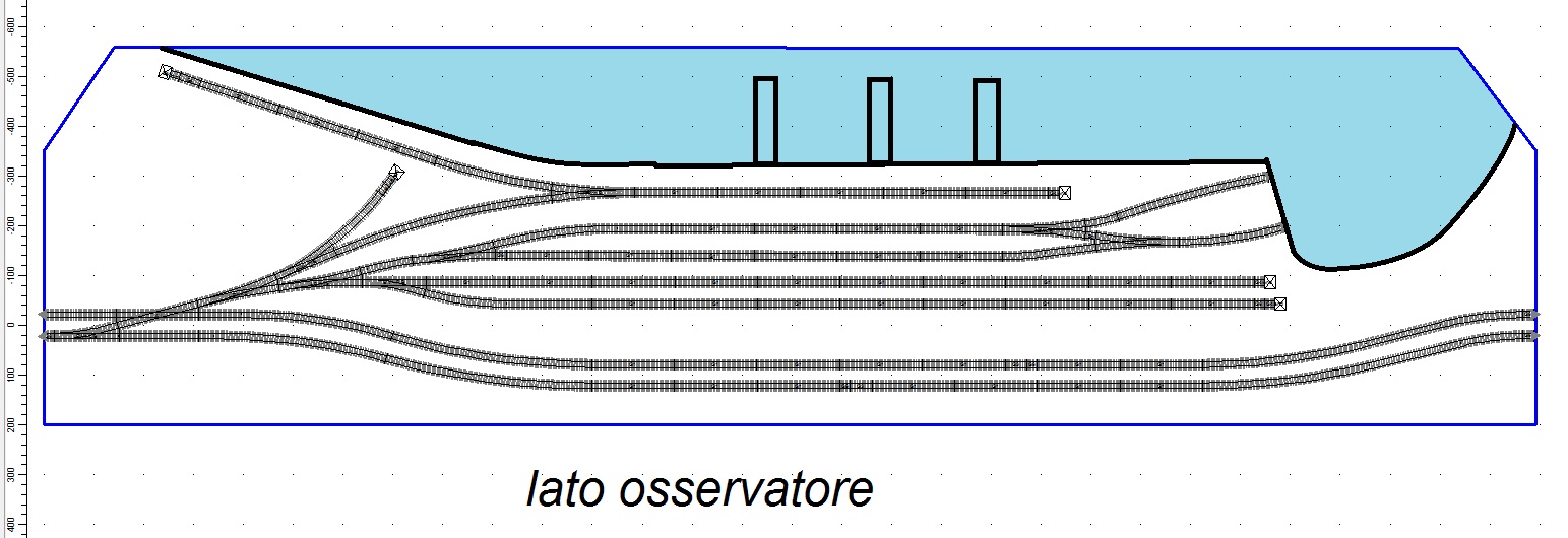

il progetto è molto interessante, ho provato una simulazione con scarm cercando di avvicinarmi al disegno originale di Carlo, risultano 3 moduli ( tot 3 metri) con una estensione aggiuntiva lato operatori di circa 20/25 cm. lasciando ovviamente le testate a norme.
Rivatica di Paratico
credo che nei tre metri si possa anche invertire la scenografia e posizionare il lago lato osservatore

Lasciare il lago lato pubblico significherebbe far sporgere la sagoma del modulare verso la gente che guarda, ed inoltre costringerebbe i binari di linea a compiere un'ansa più accentuata e irrealistica.
Per il resto il progetto così abbozzato mi sembra molto promettente!!!

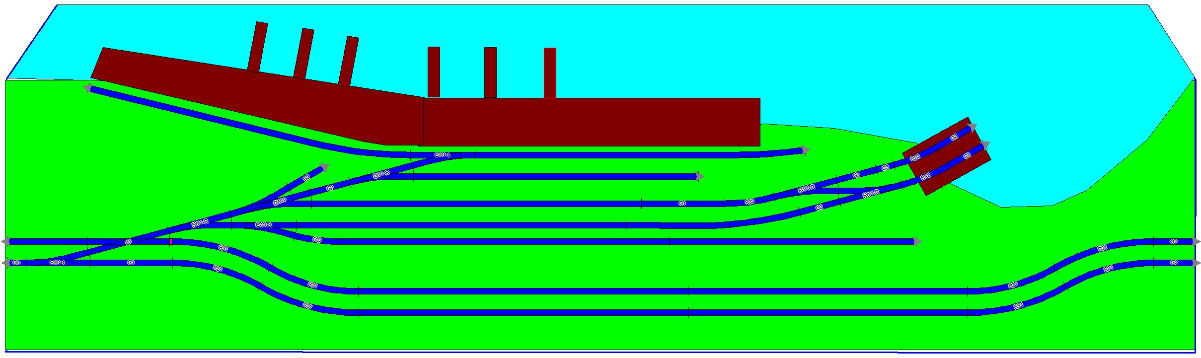

Potresti anche sforare di un poco in lunghezza.
In questo schema ho messo 2 moduli da 1100x700 (un allargamento popsteriore di 150 mm). Sempre che quei 10 cm di lunghezza non siano un problema nel baule della'auto.
160,15 KB
Sono solo idee. La Omega sui binari di linea da anche un tocco di realismo alla linearità del tracciato. A patto che sia molto dolce, senza che crei le cosiddette antiestetiche "spanciate" laterali alle carrozze passeggeri.

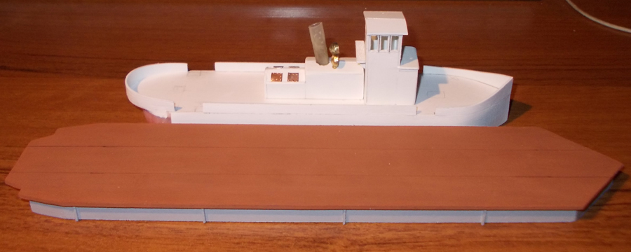

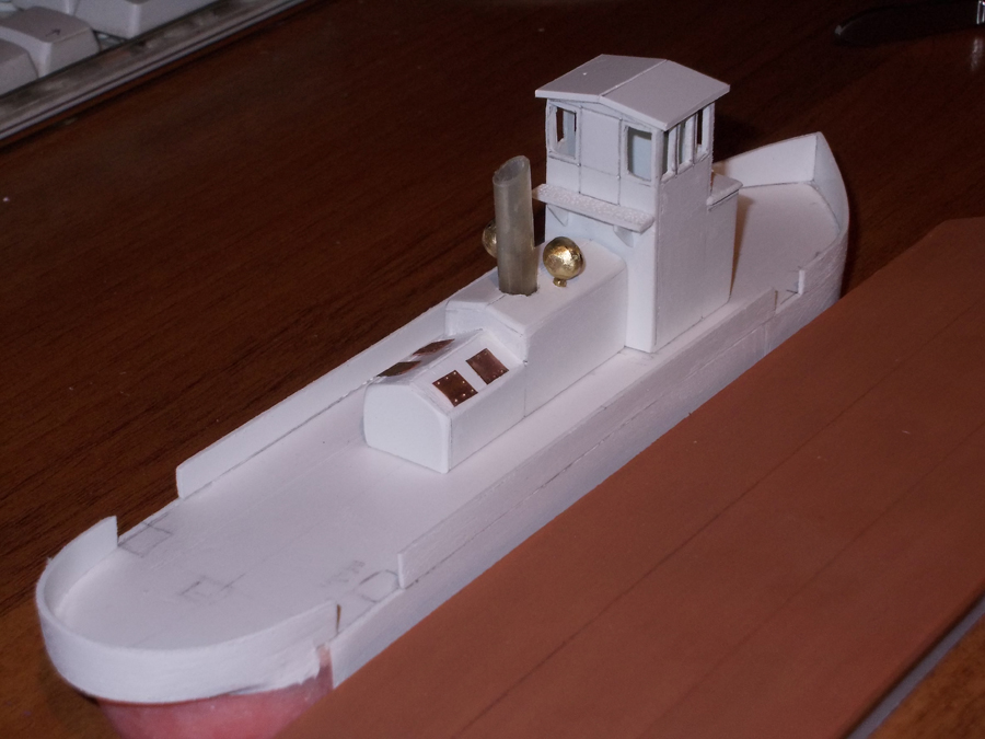

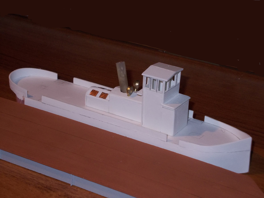

Carissimi amici,
sono iniziati i lavori dell'ambizioso progetto dello scalo lacuale di Paratico in TT.
Ho costruito la prima chiatta, ancora spoglia, e il rimorchiatore non ancora finito.
Per ora sono arrivato qui, da principiante TT che ne dite?

Complimenti Carlo, è un ottima realizzazione :cool: Massimiliano :cool:
Messaggi: 11312
Re: MODULO "Scalo lacuale di Rivatica di Paratico"
#38 Messaggio da adobel55 »
Anche se è un rimorchiatore, la classe non è acqua.
#39 Messaggio da liftman »
Se il buongiorno di vede dal ma<font color="red">TT</font id="red">ino...
Messaggi: 6505
#40 Messaggio da roy67 »
Ottimo. Si vede la mano dell'artista.
