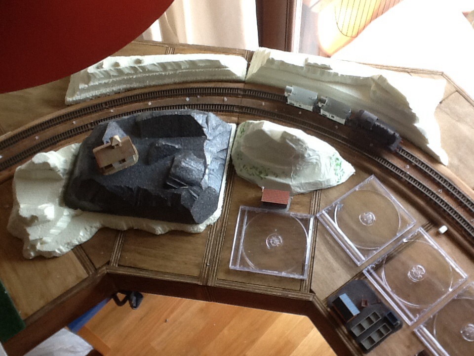

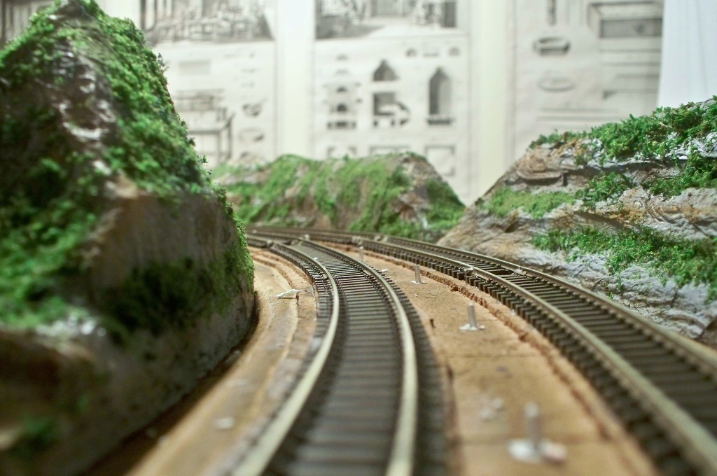

Sperando di fare cosa giusta, ho pensato di aprire una discussione con quello che dovrebbe essere il nome ufficiale del modulo con curva esterna.
Chiedo ad Andrea se va bene, altrimenti potrà spostare tutto nella vecchia discussione.

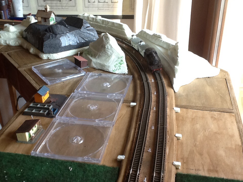

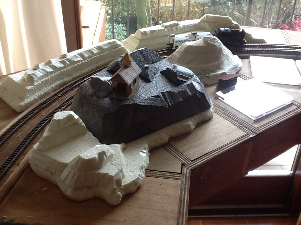

Vi propongo lo stato dei lavori in questo momento:
- ho messo i picchetti tra i binari (la posizione in mezzo me l'ha suggerita Mauro);
- ho realizzato i rilievi, ovviamente al grezzo, tenendomi sotto i 15 cm. nel punto più alto;
- ho provato a ricoprire una parte del polistirolo con carta da cucina al vinavil;
- ho ipotizzato una chiesetta in cima al rilievo più esteso, alla quale si dovrebbe accedere con un sentiero che scavalca il fossato con un ponticello (vedremo).
222,68 KB
225,91 KB
222,12 KB
Naturalmente l'appoggio dei rilievi sul piano sarà reso adeguatamente degradante una volta definiti tutti i particolari scenografici circostanti.
Ricordo che il convoglio nelle foto è in effetti in H0.

Mi pare prometta bene, quindi nella parte centrale le collinette saranno degradanti per poter permettere un più semplice assemblaggio?
Occhio a non fare i rilievi troppo a ridosso della linea ferrata, perché nel caso di carrozze particolarmente lunghe (vedi quelle di Carlo) rischierebbero di urtare.
Ho modificato anche qui:

Perfetto Andrea. I rilievi seguono il profilo esterno della massicciata, che prevede lo spazio per i pali, quindi non ci sono problemi per i convogli.

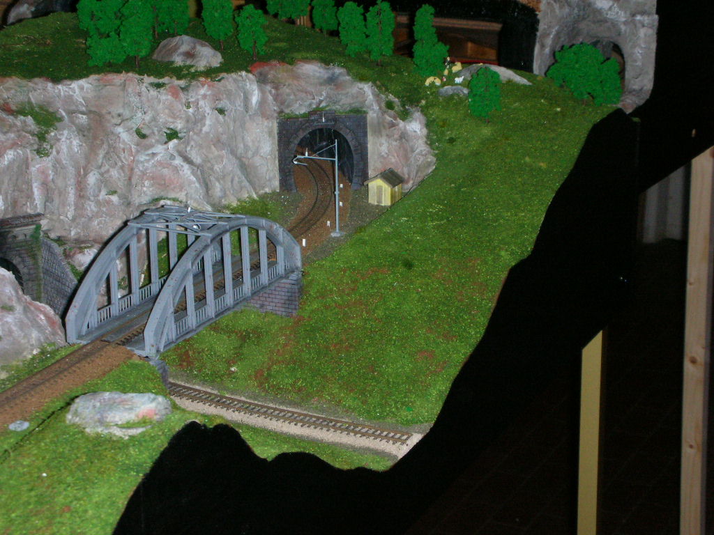

Posso dare un suggerimento? Io toglierei i rilievi esterni alla curva, perché coprono la vista del treno ed impedirebbero il recupero di eventuali convogli deragliati considerando che ci sarà anche la catenaria .....
Per il resto, mi piace molto come ambientazione :cool:
Re: MODULO (doppio) "Il guizzo della trota"
#209 Messaggio da cararci »
Grazie del suggerimento, Roberto, però considera questi elementi:
Il punto più alto dei rilievi esterni è a 8 cm. dal piano e a 6 cm. dal piano del ferro; l'altezza da terra, comprensiva cioè di quella del modulo, è di 110 cm.
Mia figlia, alta 148 cm., vede bene i binari, anche da mezzo metro di distanza.
Inoltre il tratto esterno interessato dalla trincea è di soli 70 cm., con un'interruzione di circa 5 cm.
C'è da dire ancora che, secondo me, il vedere un convoglio che in piccola parte si nasconde per poi riapparire integralmente alla vista crea ulteriore movimento e realismo.
Anche il problema degli eventuali deragliamenti mi sembra ridimensionabile dalla lunghezza e dall'altezza contenute della trincea. Si può anche progettare la possibilità di rimovibilità rapida dei rilievi interni, ma mi sembra esagerato.

Sono d'accordo con te Carlo; non sono intervenuto prima perchè volevo che altri si esprimessero.
Ho come l'impressione che i rilievi posticci appaiano più alti di quanto non siano; sicuramente sembrano un pò troppo ripidi e questo forse suscita qualche perplessità.
Rimango comunque dell'idea che le tue siano le idee più adatte a movimentare una banale curva in mezzo a zone pianeggianti. :cool:

Il problema è proprio come rendere "morbido", in così poco spazio, il digradare dei rilievi sul piano (prima avevo erroneamente scritto degradare, forse influenzato dalla situazione generale del paese!). Cercherò una soluzione, ma, come dicevo, soltanto dopo aver definito tutto il resto.

Il problema è proprio come rendere "morbido", in così poco spazio, il digradare dei rilievi sul piano....
Potresti in parte utilizzare anche questa tecnica regolando l'altezza della parete a tuo piacimento...

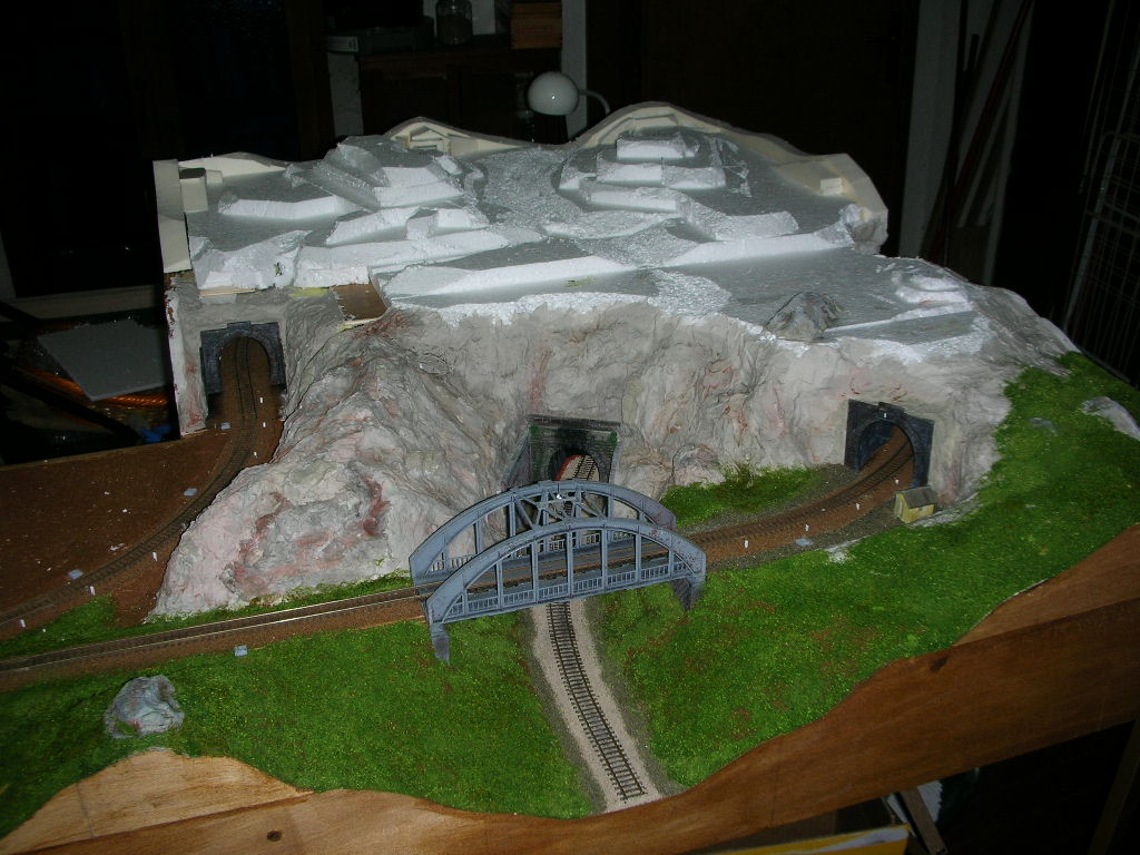

#215 Messaggio da Docdelburg »
Ricorda sempre che io ti ho dato una base da cui partire per fare incavi e montagne. Nessuno ti vieta di fare un rilievo che alzi il bordo del modulo o scavare l'alveo di un corso d'acqua. Così facendo potrai avere il punto di massima altezza proprio sul margine del modulo lato osservatore.

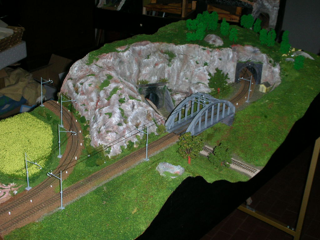

Anch'io l'ho fatto nel mio modulo; sono andato in negativo per la ferrovia sottostante e in positivo ai lati.
Il pezzo di legno tagliato dalla fascia laterale è servito per fare il rilievo dietro la galleria.
178,97 KB
Aggiungi una parte in legno che ti contiene il rilievo; poi si liscia tutto e si colora di nero.
181,73 KB
186,63 KB
Ti ripropongo la foto di prima con il segno di dove era il margine iniziale del modulo
139,16 KB

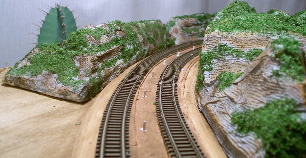

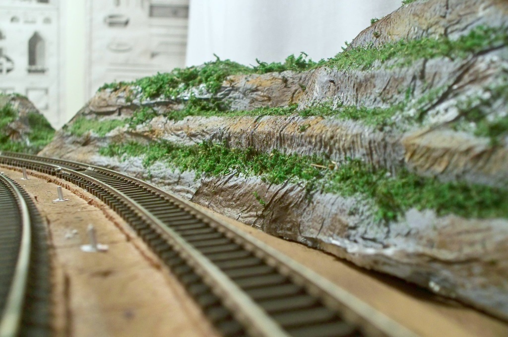

In attesa dei plinti da Riccardo:
226,3 KB
223,57 KB
203,85 KB
269,64 KB
257,86 KB
184,85 KB
163,97 KB
391,17 KB

Complimenti Carlo, devo dire che i rilievi sono fantastici.
Le immagini al piano del ferro sono veramente belle, rendono molto bene.
Buon proseguo :cool:

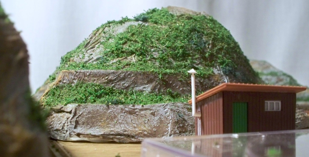

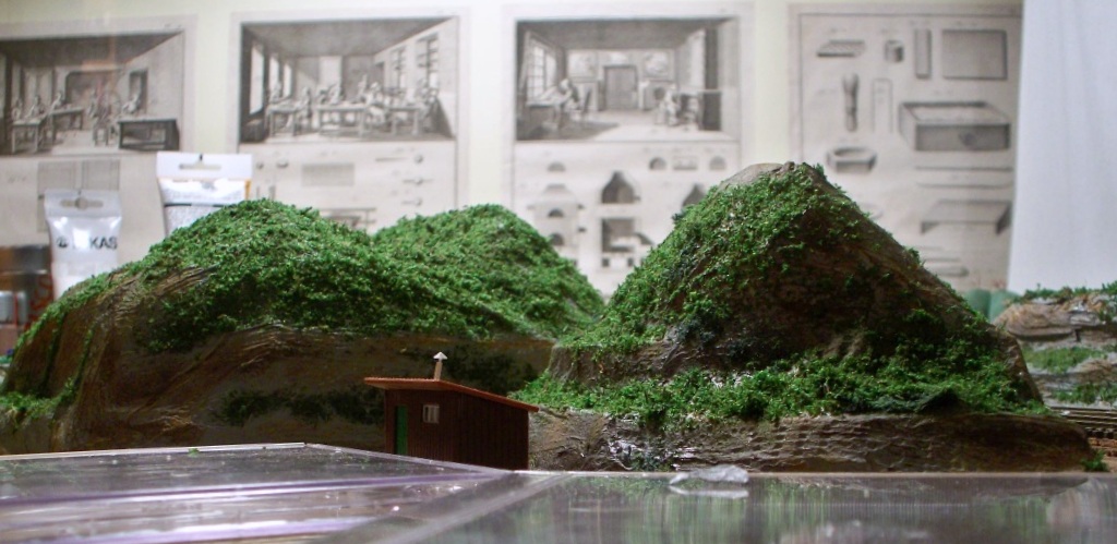

Ma come faste da un giorno all'altro a fare tutto 'sto popò di lavoro? E devo dire che rispetto alla biancheria è un enorme passo avanti :cool: :cool:
Sta venendo bene!

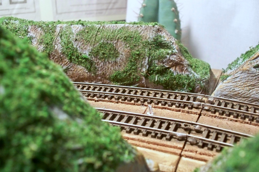

#222 Messaggio da cararci »
Sta venendo bene!
Risposta alla domanda: sono in pensione!
Risposta al commento: è che la biancheria è tutta in lavatrice [:o)]

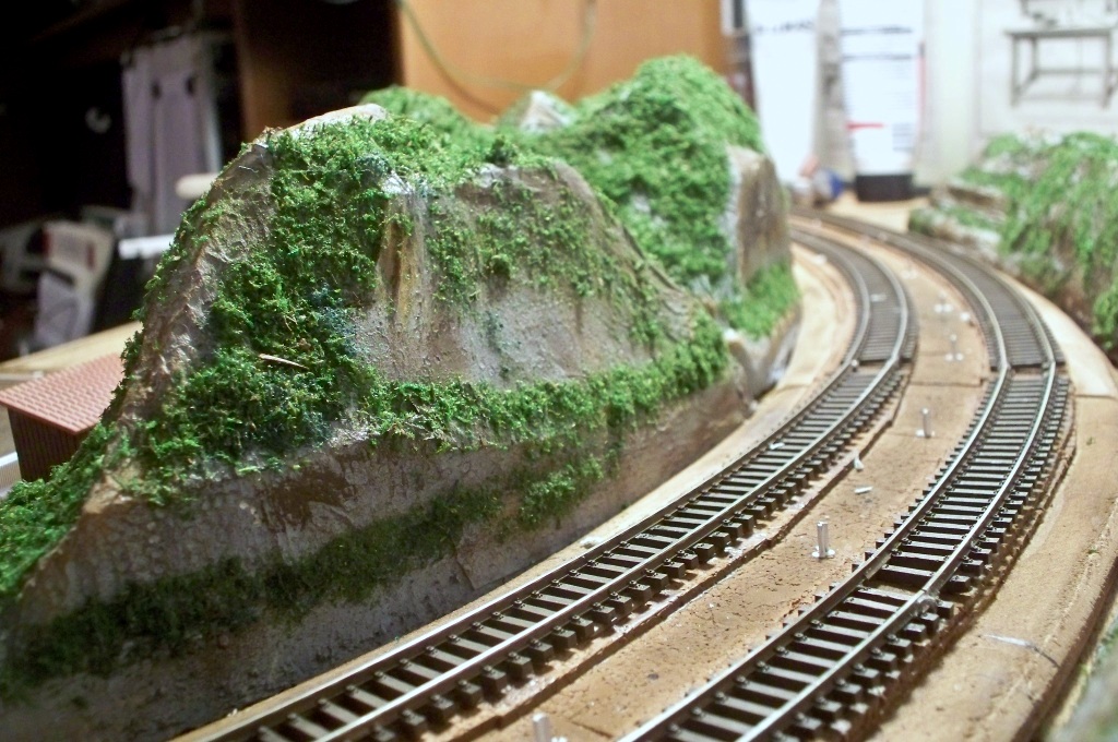

Per colorare i rilievi ho usato colori acrilici. Prima ho steso uniformemente un grigio, poi con pennello quasi asciutto ho passato dell'ocra su spigoli e sporgenze e macchiettato qua e là e successivamente marrone terra bruciata a macchie per scurire la gran parte del grigio.
Il prato è realizzato mettendo in frullatore, nella parte macina caffè, il comune muschio da presepe, riducendolo quasi in polvere e cospargendolo sulle parti dei rilievi spalmate di vinavil diluito.
Oggi provo a rifinire con aerografo uno dei rilievi.

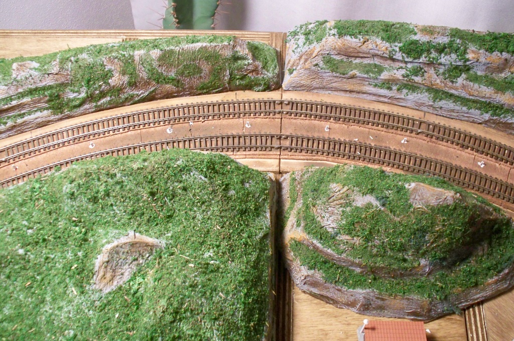

L'aspetto è notevole ma temo che i rilievi siano troppo vicini al piano binari. Ho l'impressione che i plinti dei pali della linea aerea non ci stiano.
Attendi di posizionarli prima di fissare qualcosa.
Non me ne volere, i complimenti fanno piacere, le osservazioni contribuiscono alla miglior riuscita.
#224 Messaggio da cararci »
Certo Mauro, niente viene fissato prima dei plinti. Comunque già in questa posizione i rilievi non dovrebbero essere a contatto dei pali.
Inoltre, se pubblico le fasi della lavorazione, è proprio per avere osservazioni e critiche :wink:

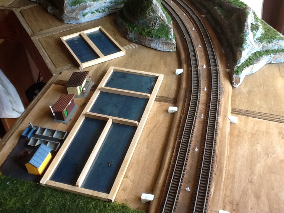

#225 Messaggio da cararci »
Ecco le vasche dell'itticoltura. Devo ancora verniciare di grigio cemento e sporcare i bordi. Ditemi se l'effetto acqua può andare. Per il suo colore ho cercato foto su internet, ma cambia molto a secondo del riflesso del cielo, dal grigio verde scuro, al blu, al verde, ecc. Ho scelto un blu con venature verdi.
