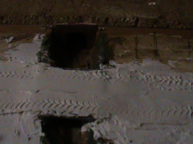

Aggiornamenti dell'anno nuovo.... :grin:
La mulattiera che collega i campi da un lato all'altro dell'autostrada:
150,14 KB
Roberto, il solco delle ruote è bellissimo.
Che fondo hai usato? io ci provai nella cascina vecia senza riuscirvi, mi si imbrattavano le ruote e impiastravo tutto :cool: :cool: :cool:

Ho usato stucco da legno. Un velo sottile, circa 1 mm.
Ho atteso circa dieci minuti perchè divenisse un poco compatto, tastando con il polpastrello la durezza. Quando non rimaneva più l'impronta digitale, con le ruote umide, ho premuto sul fondo facendole rotolare.
In alcuni punti è volutamente rovinata in quanto ci sarà una "pozzanghera" dovuta a "troppo pieno" del canale irriguo... :wink:

Comunque... Stassera mi guardavo e riguardavo la "carraia", ovvero lo sterrato che sto preparando... Non mi piace!
Ho deciso quindi di rifarlo (E' stucco... un paio di scalpellate e sparisce..... Oppure l'ing. Dremel... :cool: :cool: ).
Mentre lo rifarò, farò anche una reportage fotografico passo-passo... Per la gioia di grandi e piccini....

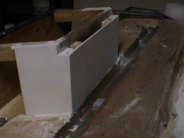

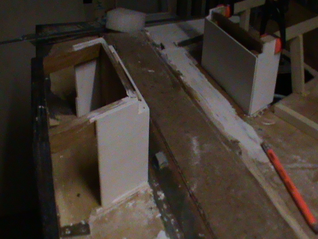

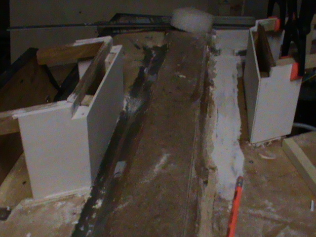

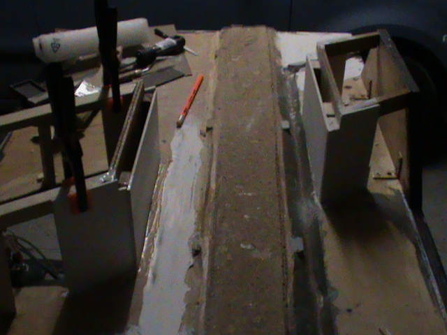

Le spalle del viadotto sono quasi pronte:

Ottimo, sembrano stuccate a regola d'arte.
A tempo perso fai anche il gessista?

No... Per niente.. Anzi. Sono diventato matto per fare una superficie così "grande".
Però, in effetti, sono soddisfatto del lavoro.

....che bel lavoro Roberto!!!! :cool: ....certo che con due spalle così, chissà che bicipidi!!!! :cool: :cool: :wink:
A parte le battute, stuccare bene una superficie così grande ed in verticale non è certo semplice.....BRAVISSIMO!!!!

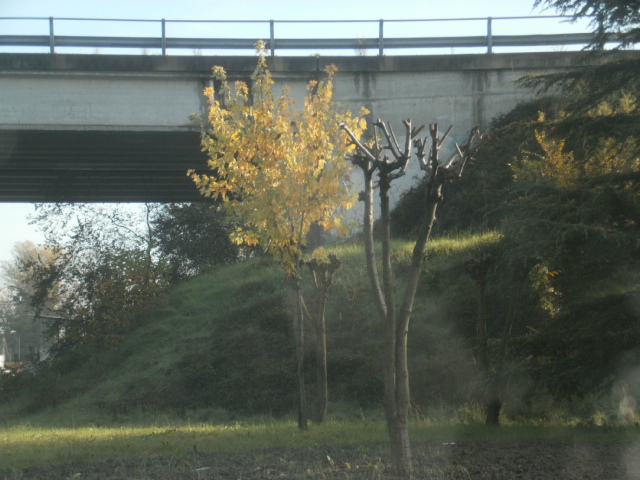

La base delle spalle è in forex da 5 mm. Ma poi l'ho dovuto stuccare per potergli poi dare l'effetto "cemento armato"
