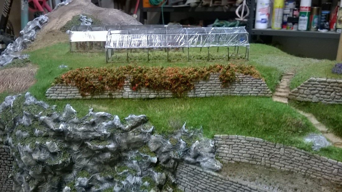

il muretto delle serre si è arricchito di una fioritura di gerani a cascata

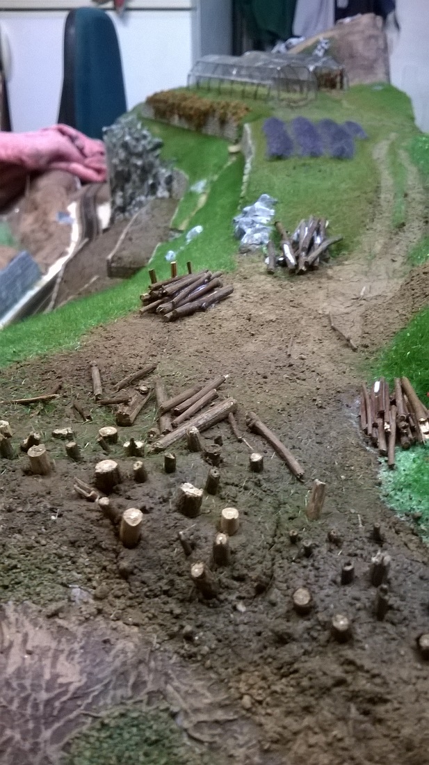

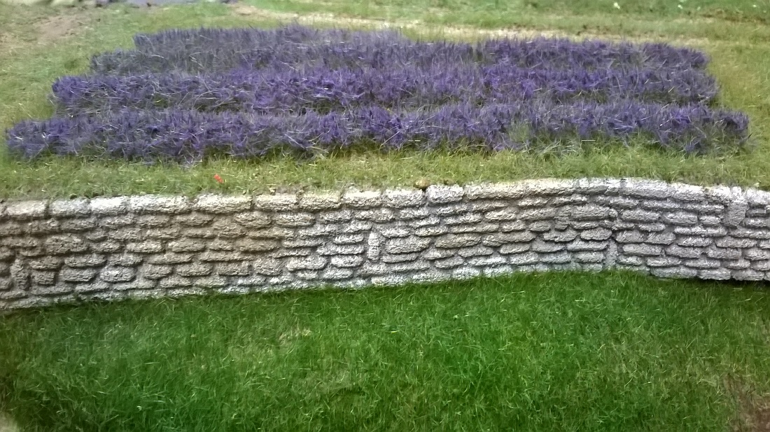

i primi filari di lavanda

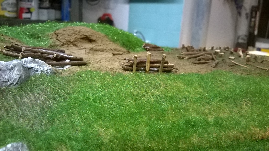

il disboscamento

il disboscamento è ancora in fase di asciugatura e dovrà essere completato con piante abbattute e sul versante a scendere vi sarà il boschetto

La fioritura di gerani a cascata e i filari di lavanda aumentano il colpo d'occhio di questo splendido modulo.
idem per l'area del disboscamento che impreziosisce ulteriormente il lavoro della Quaterman S.r.l.
BRAVI tu<font color="purple">TT</font id="purple">i e un plauso particolare a botanici e giardinieri!

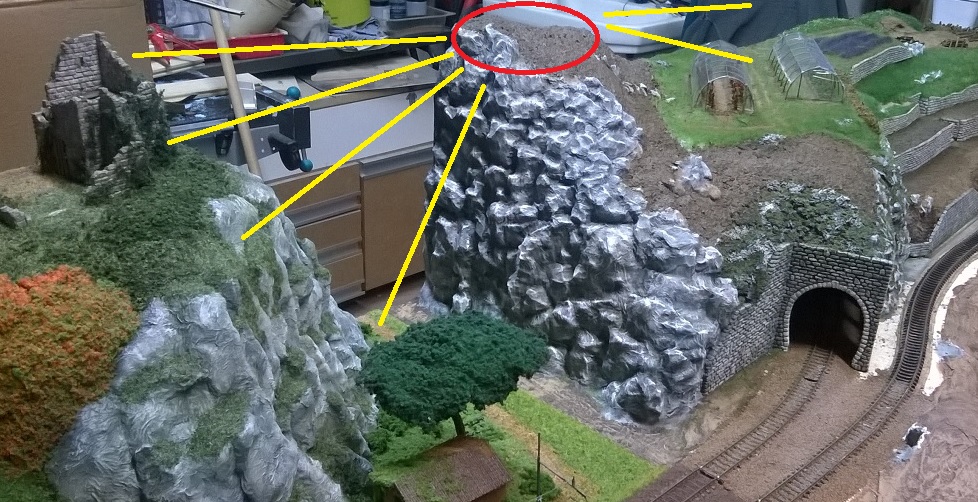

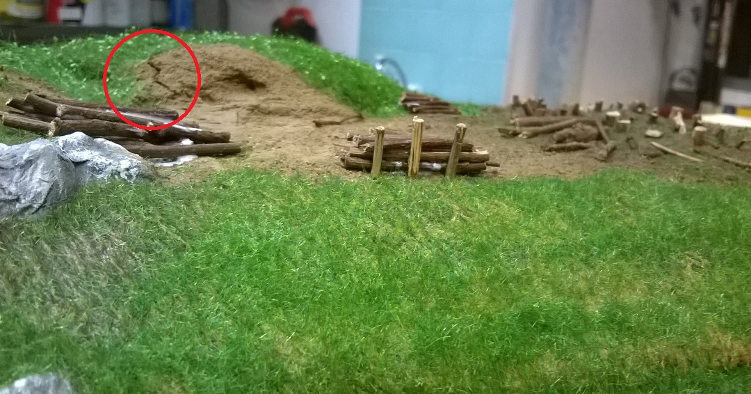

A proposito, questa crepa è voluta?
Perché la trovo spettacolare!
Inoltre mi devo ripetere: il terreno è realizzato in maniera magistrale.

@Andrea
ho scoperto l'uso della terra come fondo del terreno, è spettacolare sia per facilità d'uso che per l'effetto finale.
- è conformabile come vuoi, basta stratificare
- se la cospargi a caduta ottieni un effetto molto realistico
- le crepe non sono volute (c'è ne sono diverse) ma si ottengono bagnando la terra già posizionata e cospargendogli sopra ulteriore terra secca, ultimando per il fissaggio con acqua e vinavil come per il ballast
- la differenza tra il fondo con terra e colorato, una volta terminato con l'erba elettrostatica, si nota

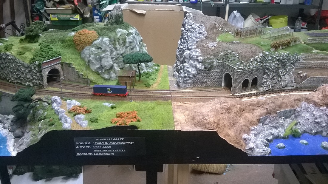

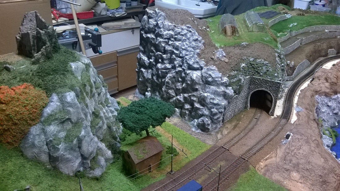

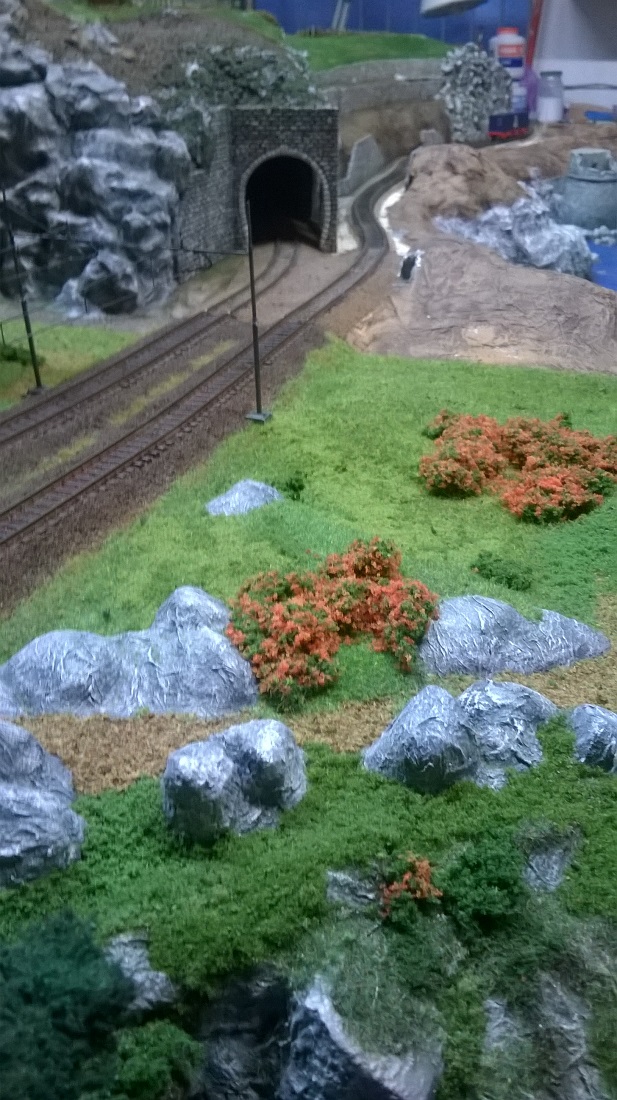

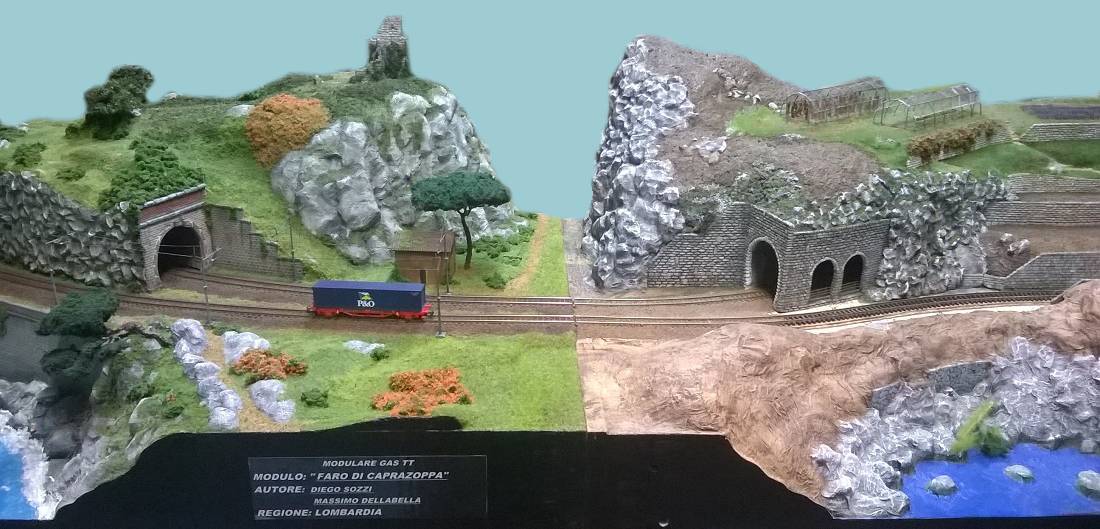

COMUNICATO N. 14

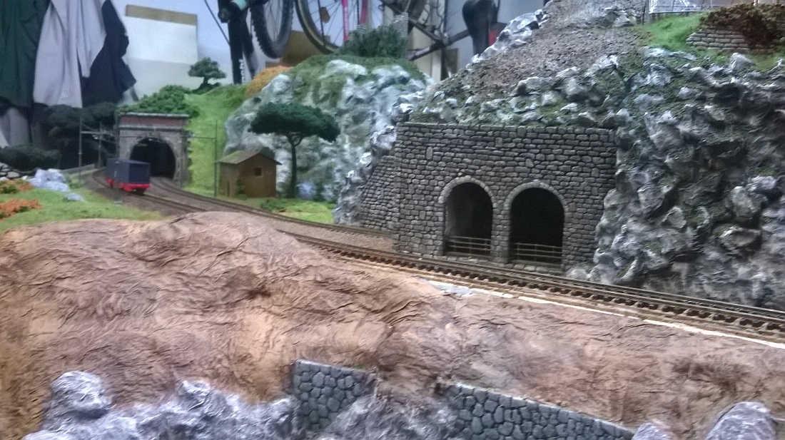

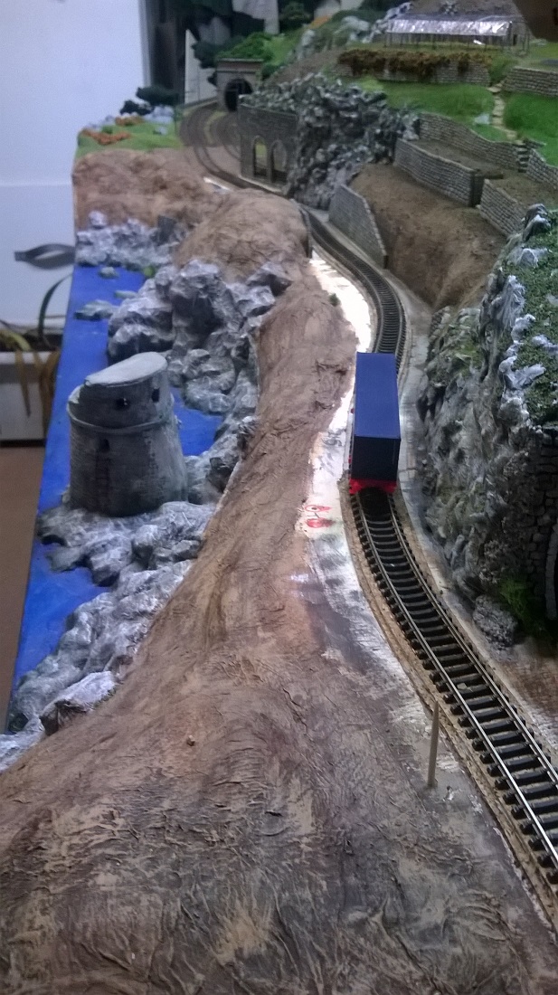

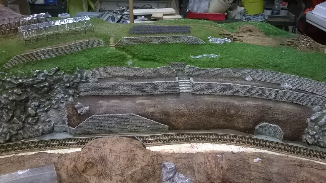

Oggi sono state effettuate le verifiche di connessione con il modulo "Faro di Caprazoppa", l'allineamento è soddisfacente, lievi disallineamenti in fase di assemblaggio che non inficia il transito dei convogli

Dunque... visto che oggi è San Valentino... direi che i due moduli si sposano molto bene. :cool:

Ci piacerebbe che, ogni tanto, qualcuno faccia delle critiche costruttive per poter magari aprire una mini discussione, ma forse è troppo presto, siamo ancora con i lavori di fondo :wink:

A proposito, il colore della massicciata del nuovo modulo è diverso dall'altro...
Forse perchè non è ancora stato trattato con le polveri?
Su quel cucuzzolo a mio avviso ci potrebbe stare un belvedere perchè il panorama dev'essere davvero stupendo (FORSE meglio di quello del "salto degli amanti").

Ill.mo et Eminentissimo Presidente,
beh devo dire che a Novegro, ci siamo resi conto che la coloritura della nostra massicciata era un pugno nell'occhio confrontandola con gli altri moduli, pertanto pensiamo di proseguire per i primi 10 cm. con la coloritura precedente e poi sfumeremo (come se fosse un diverso tipo di pietra utilizzata) adeguandoci alla coloritura degli altri moduli, anche se personalmente non condivido la scelta del ballast utilizzato, esistono delle coloriture e pezzature più consone alla nostra scala e stile italiano.
Non è previsto alcun punto belvedere, sul cucuzzolo è prevista una piantumazione di lecci come terminale del bosco che è a monte.
Esiste un sentiero a gradoni che sale (se non sbaglio ad avere capito è una deviazione del sentiero del viandante) dal fianco della galleria Sassocorto sale infilandosi nel boschetto per arrivare sul pianoro dove il Cav. Sassolio sta effettuando il disboscamento (nel progetto presentato al Corpo Forestale è previsto anche un punto belvedere, con area pic-nic per ammirare dall'alto la torre Prarola).
In effetti nel precedente comunicato ho omesso, che nell'accordo raggiunto con la Forestale, a lavori terminati dovrà ripristinare il prosequio del sentiero.
Nella speranza di essere stato esaustivo nelle risposte, Le inoltro cordiali saluti.

E' possibile che non sia stato ancora dato un nome alla qui presente gola?
INACCETTABILE!

Pensando che si tratta di una gola "fittizia", esistente esclusivamente con la presenza dei due moduli, non ci siamo posti il problema; potrebbe starci "gola delle Tigelle" oppure "gola del Guaro" o "gola del Mancio", lasciamo a voi la scelta (accettiamo qualsiasi proposta)
Con il senno del poi, vedendo la fotografia, la gola sarebbe stata perfetta per accogliere un torrente che sfocia in mare con un doppio ponte (anteriore in muratura e posteriore in ferro), ma oramai il dado è tratto :wink:
