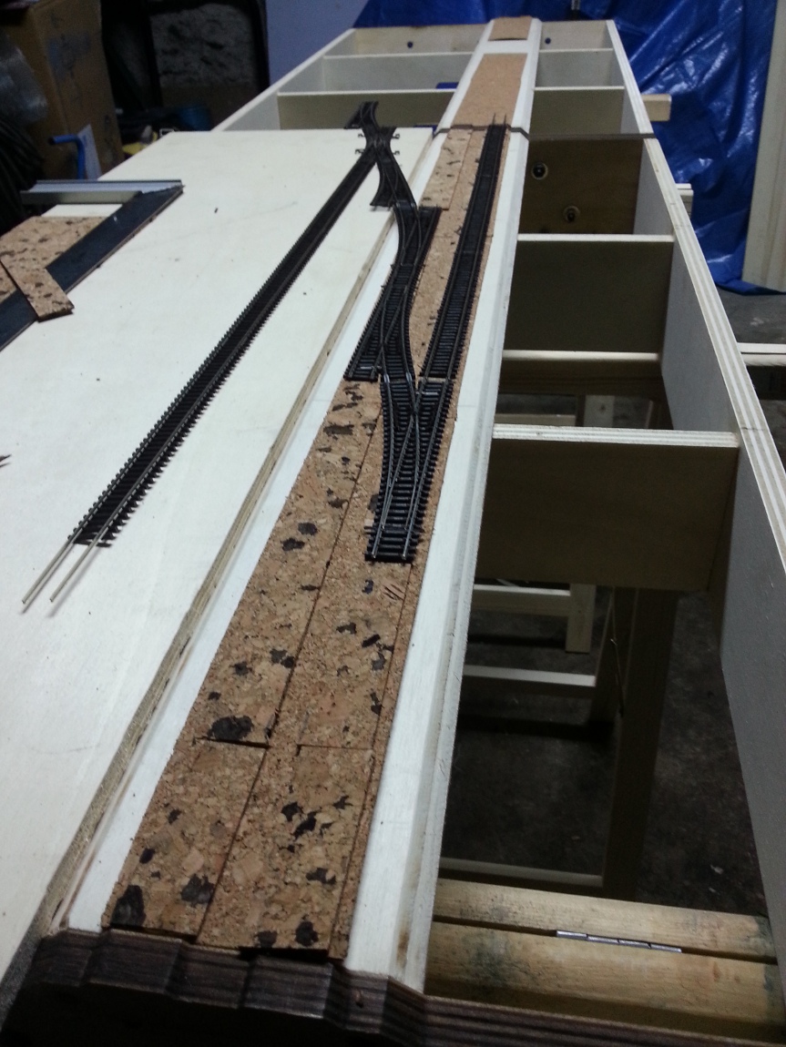

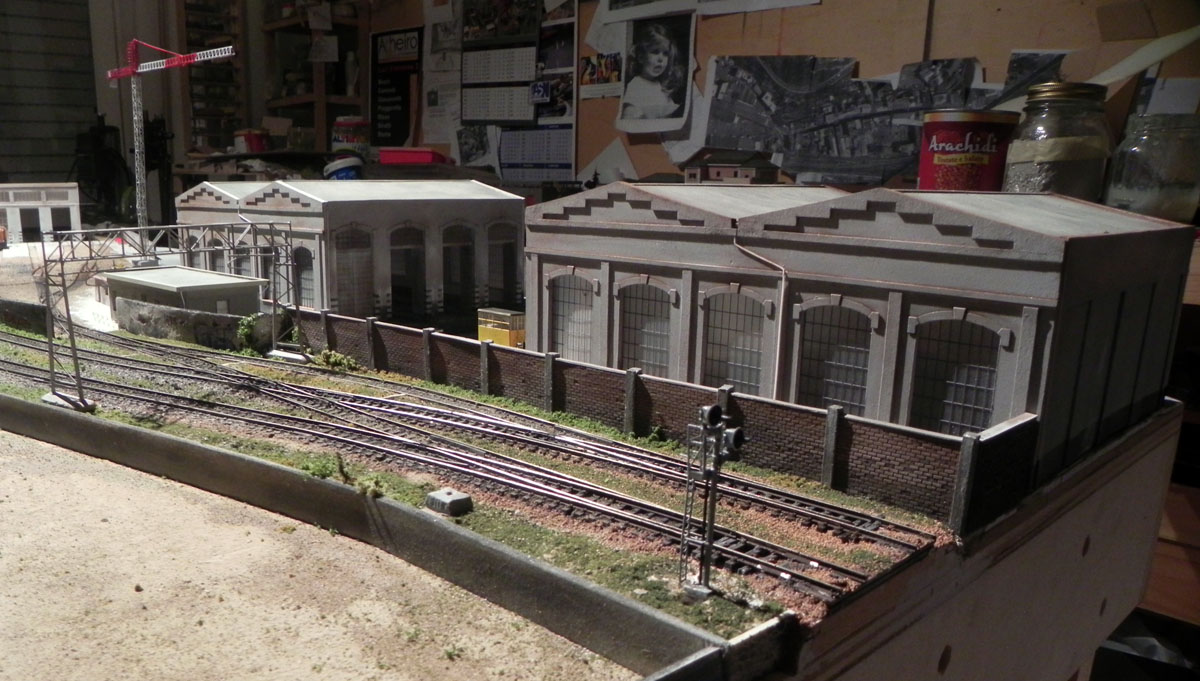

Molto bene Valerio, stai facendo un lavoro ordinato e pulito.
Messaggi: 4392
Re: MODULO (doppio) "Stazione Campeda"
#156 Messaggio da saverD445 »

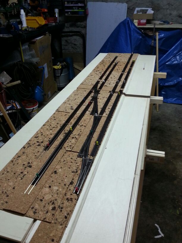

Dovrebbe andare meglio :wink:

Molto bene Valerio, vedo che hai anche sistemato il sughero. :cool:

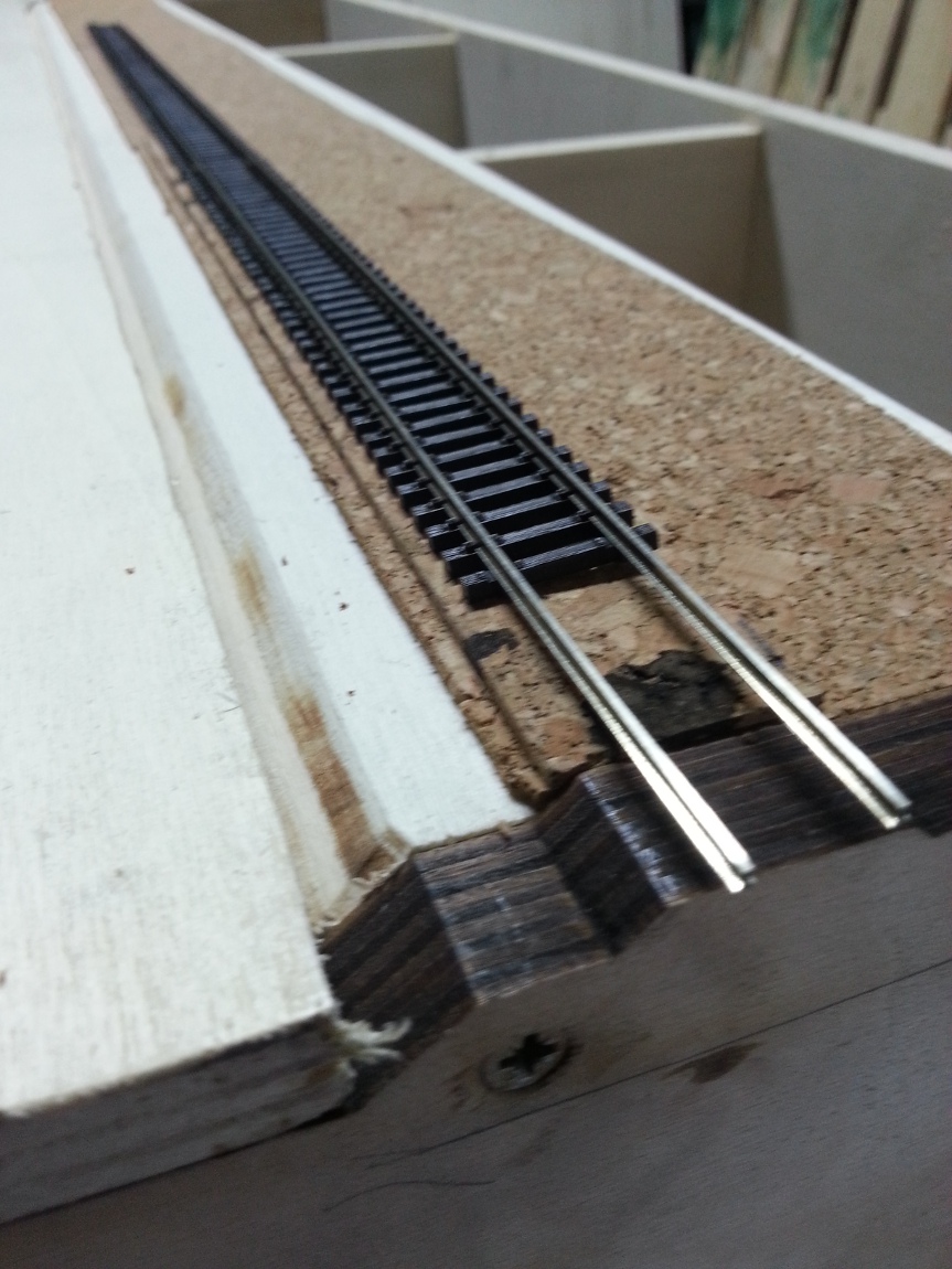

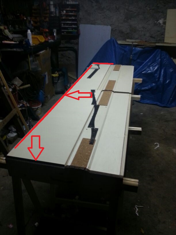

Ragazzi, una domanda.
La parte che ho segnato in rosso e con le frecce, puo' finire cosi oppure deve tornare a zero e rispettare i famosi 8-10 cm di uniformità delle norme, ovvero massicciata e vegetazione ?
Anche in quella parte per 8-10 cm non ci deve andare nulla oltre ciò che è la norma ?
Rispettando le norme ci si puo' inserire qualcosa di arredo ?
Invece nella parte lato visitatore, oltre massicciata e vegetazione per i primi 8-10 cm, per un inserimento di arredo bisogna ripsettare la stessa norma oppure già nei primi 3-4 cm è possibile inserirla ?
Grazie a tuTTi gli esperti TT :wink:

#163 Messaggio da Riccardo »
ciao Valerio,
solo per la prossimità delle testate si dovrebbe arrivare alla quota zero per non avere gradini con i moduli successivi, avendo possibilmente la vegetazione e ballast il più simili ai colori indicati dalle Norme. Se non sono 8-10 cm., anche 4-5 già sono sufficienti.
Alternativa potrebbe essere quella di costruire ad esempio un muro di confine esattamente sul profilo della testata così da non avere verso il modulo successivo problemi di colore vegetativo e all'interno del tuo anche quote diverse dal piano zero.

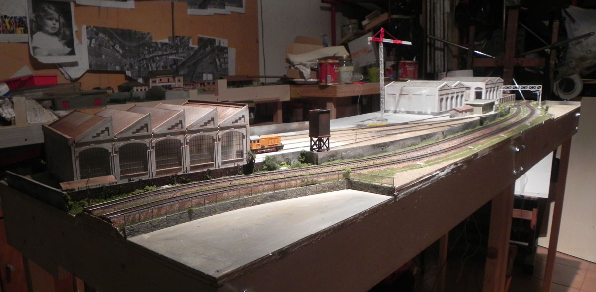

Io ho usato proprio il metodo dei muri di confine:
145,11 KB
Qui, dove c'é il piazzale ci sarà un muretto.
213,96 KB
Come vedi, la parte a norma riguarda solo la massicciata.
Messaggi: 4392
#165 Messaggio da saverD445 »
Riccardo grazie, la tua risposta ha levato tanti dubbi :wink:
Giuseppe, grazie per le foto, rendono benissimo il concetto delle risposte :cool:

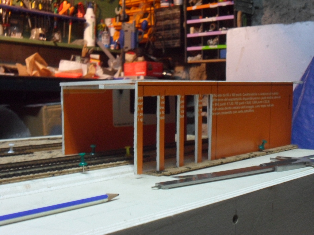

Prove ingombri binari .
83,53 KB
Messaggi: 6522
#170 Messaggio da roy67 »
Ottimo Valerio.
Come diceva Giuseppe, devi fare attenzione ai punti di raccordo moduli per agganciare i fili della catenaria. Il primo palo (a distanza standard) è a 125 mm dalla testata (ed ovviamente anche dall'altra). Cerca di lasciare agevole quelle zone, altrimenti "qualcuno" nomina invano tutti i Santi del paradiso.... :wink: per agganciare i fili. A meno che tu non metta pali a distanza "speciale".
Il mio viadotto sarà inclinato a 25° circa, rispetto alla linea ferroviaria, a 300 mm dalla testata. Inoltre stavo pensando di rendere asportabile il ponte per eventuali manutenzioni sottostanti... Non si sa mai. L'autostrada, in scala TT, è 190 mm di larghezza (tutto compreso). :wink:

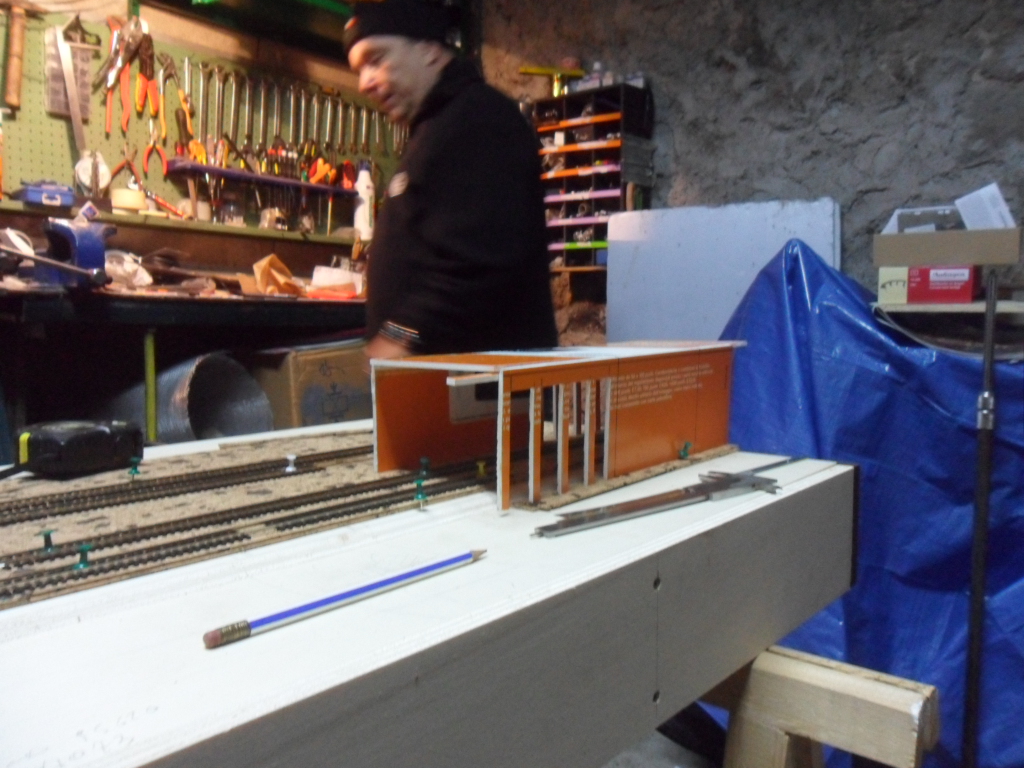

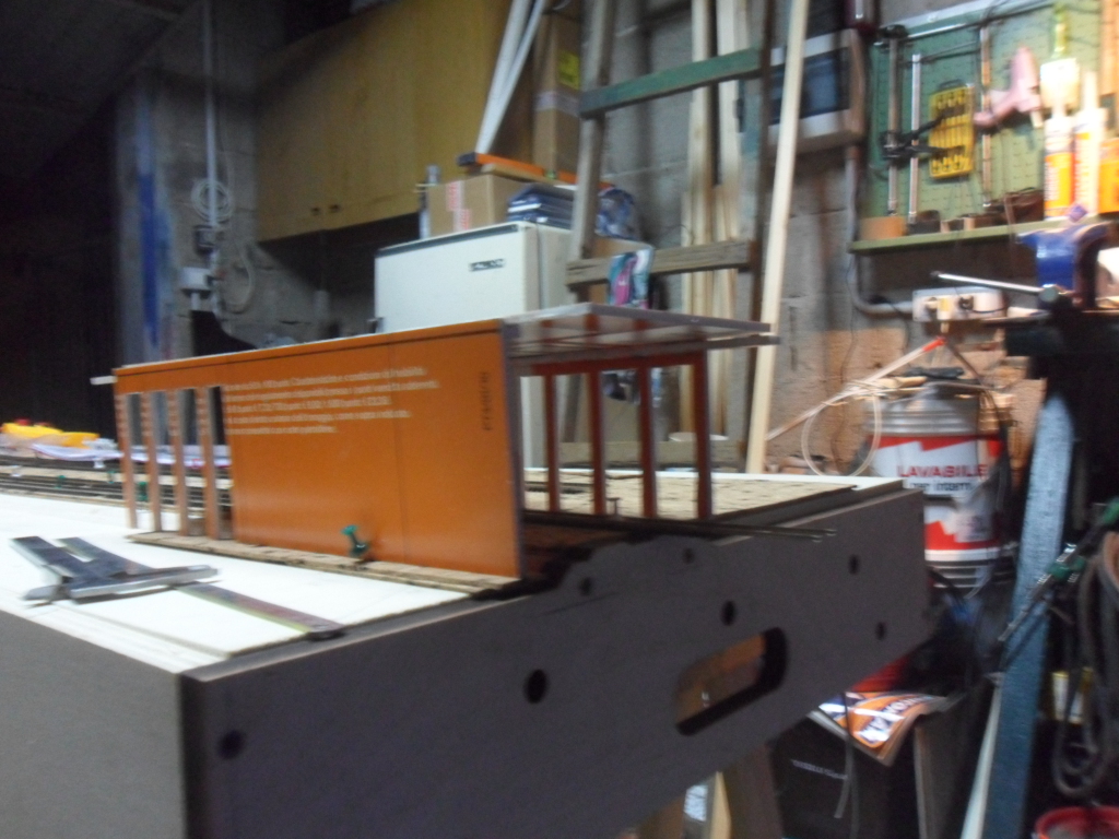

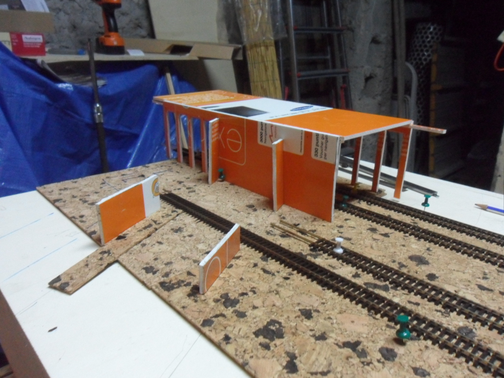

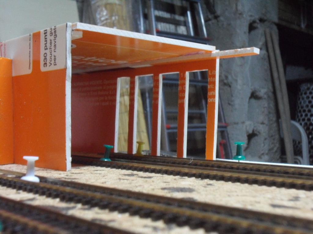

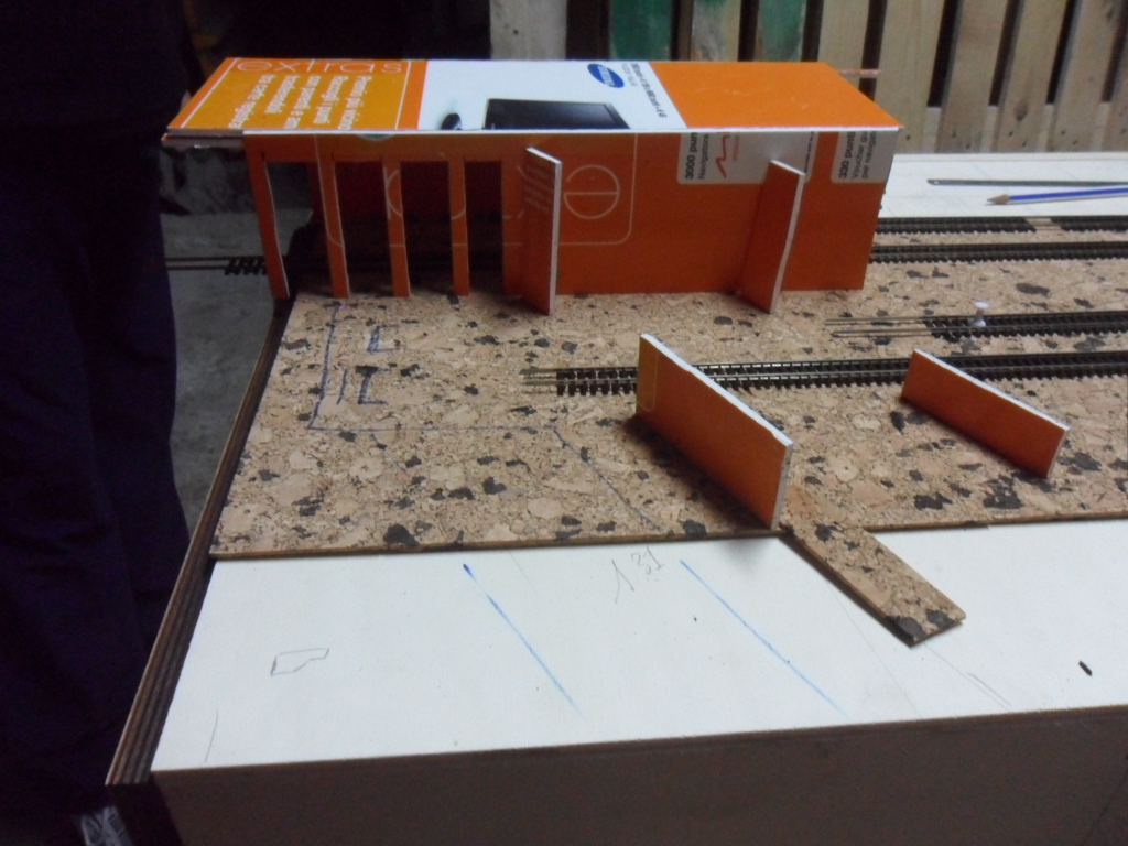

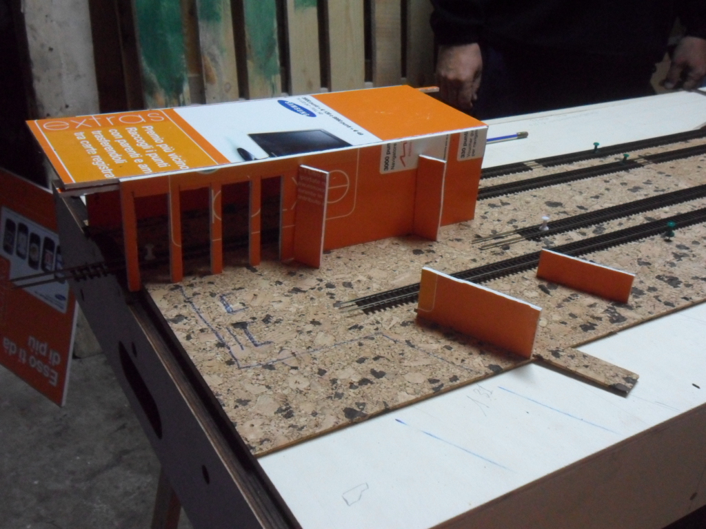

La G&V SARD Edil Ferroviaria ,SEF , facente parte del gruppo VBG logistics , comunica che sono iniziati i lavori di posa della travatura a piloni che sosterrà la S.S. strada statale sopra la sede ferroviaria in prossimità della stazione merci.
Le foto dell'inizio lavori e dei titolari dell'azienda . :cool:

Vedo che lavorate in un ambiente ben riscaldato :wink:
Bene, ora che la "posa della prima pietra" è avvenuta, sù pedalare :cool: :cool:

Ottimo Valerio, mi piace molto come hai disposto i binari! :cool:
