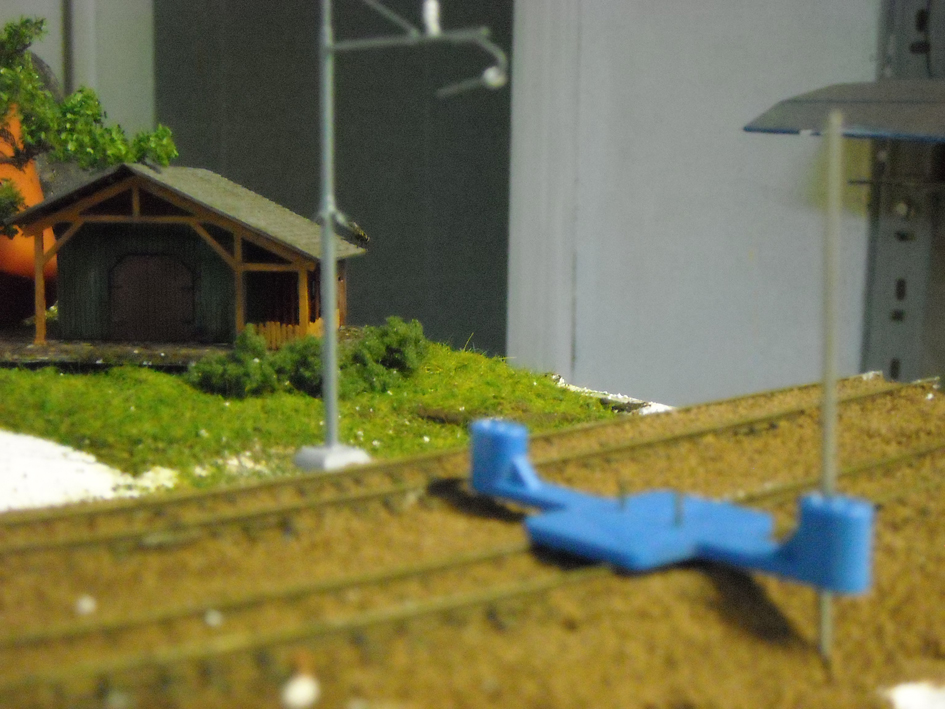

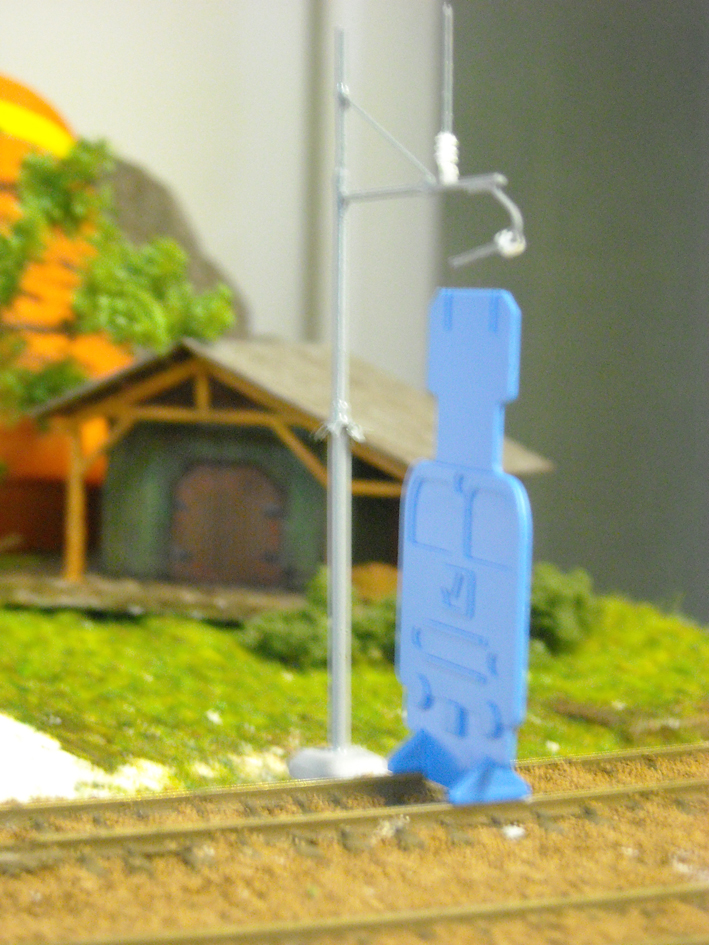

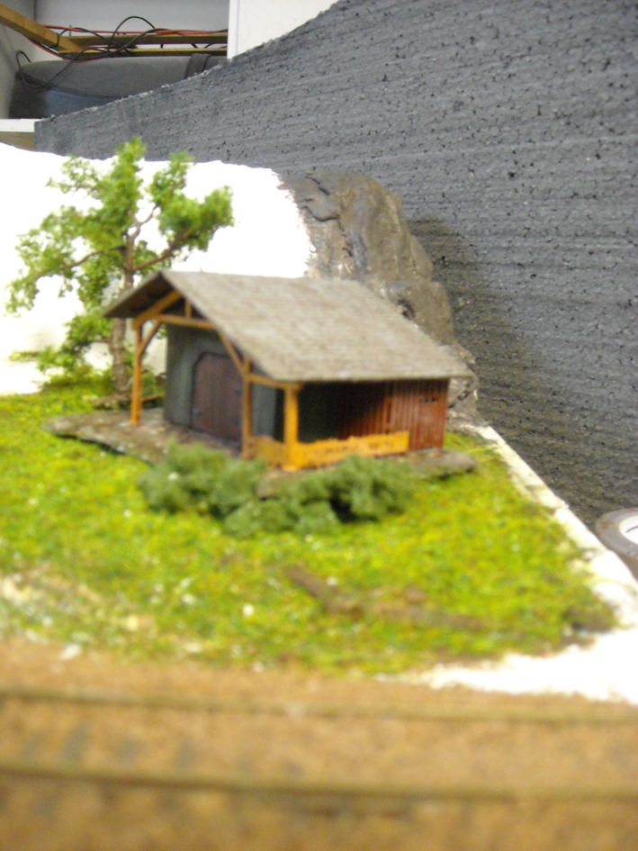

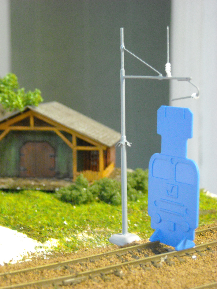

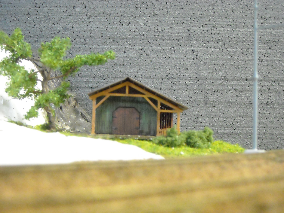

Oggi ho iniziato a dare la prima mano di colore alle roccie ed ho posizionato un fienile della Aughen debitaqmente invecchiato in quanto nella scatola era veramente inguardabile con i colori dati alla plastica.... :smile: ed ho messo il primo albero un castagno.
Dopo di chè, mi sono dedicato alla posa dei pali della catenaria, solamente un paio per ora, ed ho qavuto modo di testare le sagome della Viessmann, OTTIME per circa 7 euro di spesa ne vale la pena e la posa è semplificata al massimo, domani provvederò a mettere gli altri pali e posizionare la catenaria, vi posto un pò di immagini:
...il fienile......

......il primo palo con la dima per l'altezza della catenaria:

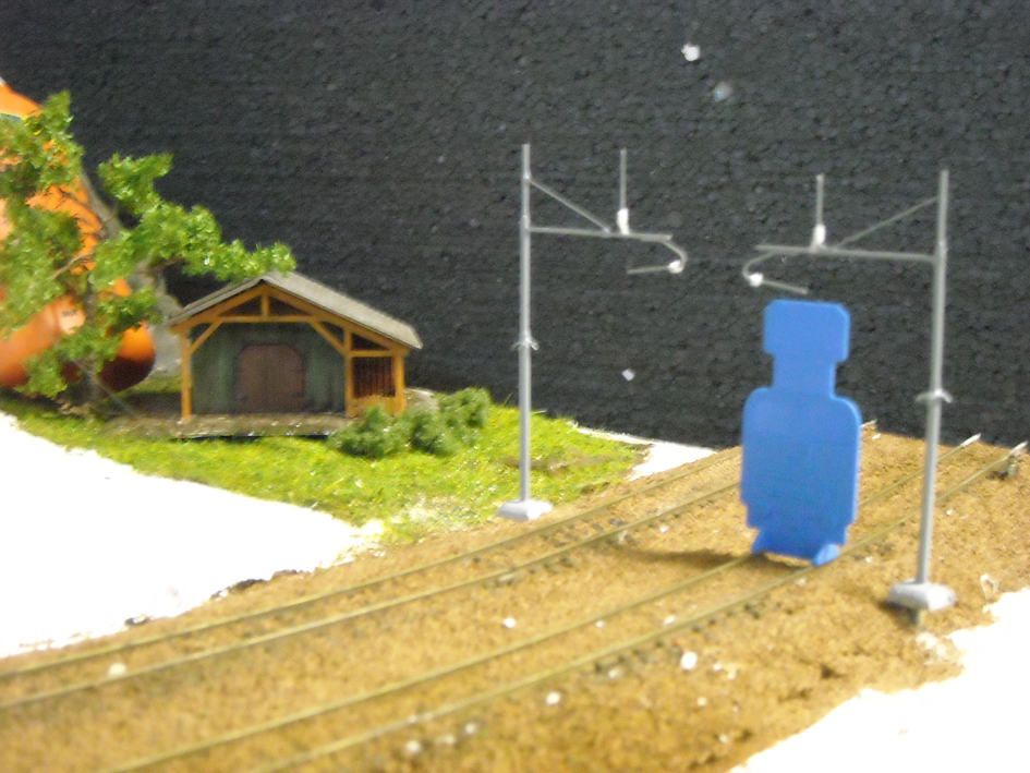

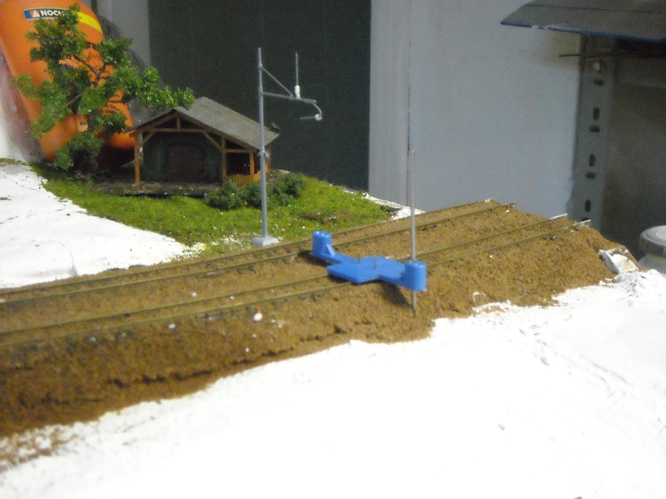

...utilizzazione della dima per la stesa della catenaria che funge anche da dima per posizionare i pali tramite un comodo punzone che lascia un traccia ottimale per la punta del trapano....la dima è dotata di due alette con due fori per parte di cui ho utilizzato il foro più interno visto che è della giusta misura del ragno in nostra dotazione, l'altro serve per il posizionamento dei pali di tipo tedesco:

....ed ecco che anche il secondo palo è stato posizionato:

Il fienile è il medesimo che abbiamo usato per Carnate!!
Re: MODULO (doppio) "i monti della luna"
#134 Messaggio da Marshall61 »
Grazie Andrea!!!! per il fienile mi sembra proprio il medesimo.....opssss....[:I]....non me ne sono più ricordato!!!E dire che ho preso anche alcune casette ma mi sembrano grandi (è specificato H0/TT) l'unico kit che ho trovato in TT è stato proprio quello!!! :cool:
Ho deciso di farne uno di sana pianta, domani lo tolgo, fossimo in un altro luogo bene ma nello stesso in cui è già stato presentato non và sicuramente bene.....ci metto una "pezza" :wink:

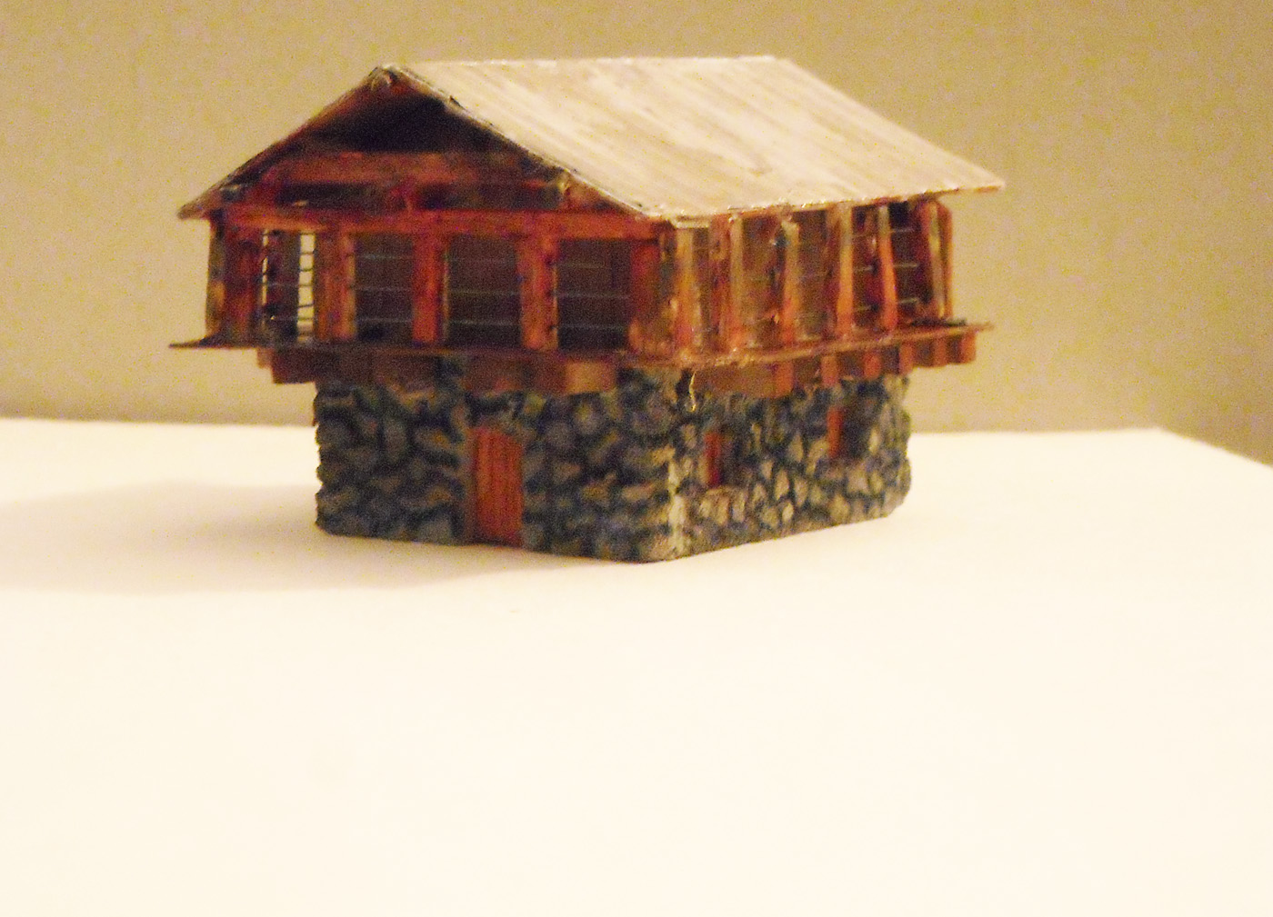

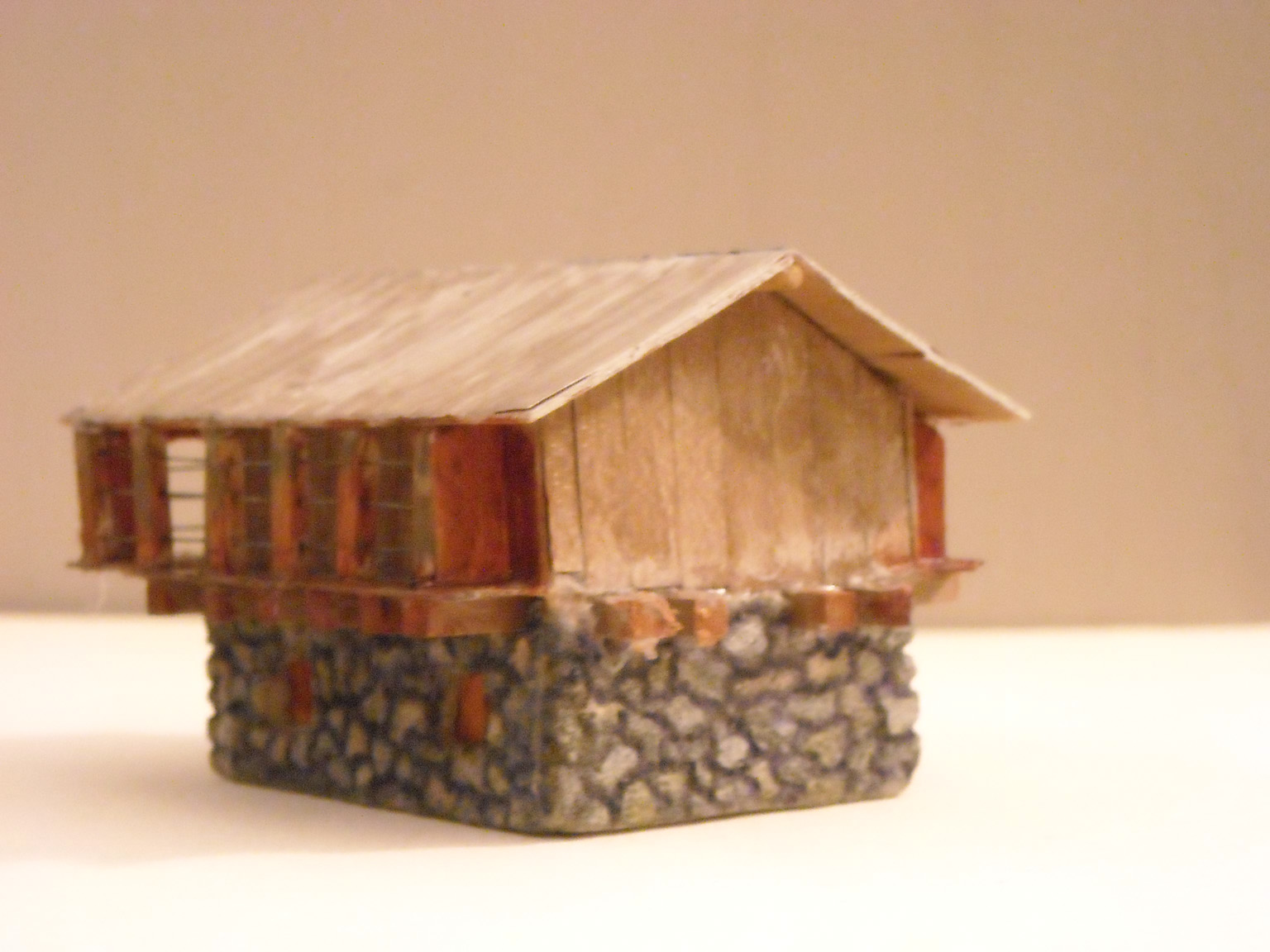

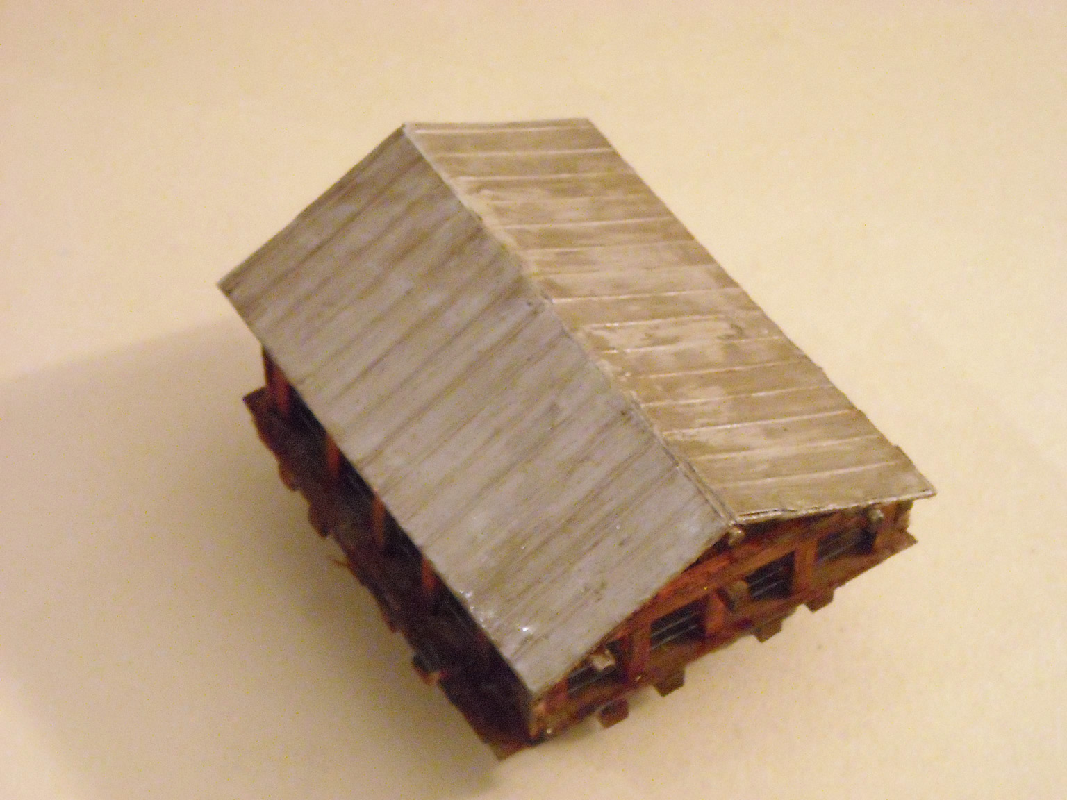

A tempo di record, almeno per me (14 ore di lavoro), ho rifatto il fienile, questa volta è di montagna, sono convinto che questo sia decisamente originale:
318,29 KB
303,82 KB
374,23 KB
...la struttura è interamente in Eaulithe da 3 mm. parzialmente ricoperta in listelli di tipo navale in noce, noce da 3x3 mm per le tavi di base, balsa 2x2 e 2x3 mm. per la struttura che riveste il balcone, mancorrenti in acciaio armonico da 0,3 mm.
Il tetto è un profilato in rame della K & S spessore 0,2 mm incollato su del compensato di betulla da 0,5 mm.
I colori utilizzati sono acrilici e per l'invecchiamento e la colorazione del legno ho utilizzato delle chine aquerellabili.....
...ora il tutto stà asciugando, domani provvedo alla sostituzione sul modulo!

... :grin: ...grazie Riccardo!!! il profilato del tetto è già stampato con le righe; è della "K & S" una ditta americana di micromeccanica, negli anni settanta produceva anche motori per aeromodellismo, la curiosità è che è di rame...

Complimenti Carlo per la realizzazione del modulo. Debbo dire che la costruzione del tuo fienile e' davvero
impeccabile. Ma dimmi un po....... ho visto che per la regolazione dell'altezza dei pali della catenaria a livello del
piano del ferro hai adoperato quella "strana" sagoma che riproduce la parte frontale di una loco. E' un aggeggio che non
avevo visto prima d'ora. Fa parte del kit dei pali della Viessmann oppure te lo sei auto costruito ? Comunque sia e' uno
strumento molto utile per la posa della catenaria. Ho notato pure che in cima alla sagoma, dove e' riprodotto il profilo aperto del pantografo
ci sono due tacche. Mi spieghi a cosa servono ? Grazie, saluti. Egidio. :cool:

sono in vendita separatamente e ci sono per la scala H0 - TT - N, il costo è di circa 2,5 euro per la dima/sagoma in altezza e di circa 5 euro per le dime peer la stesura della catenaria e posizonamento dei pali. Le due tacche sono il limite consigliato entro il quale deve stare il filo della catenaria per non far incattivare lo strisciante del pantografo sui pendini della catenaria, serve più che altro in curva...
