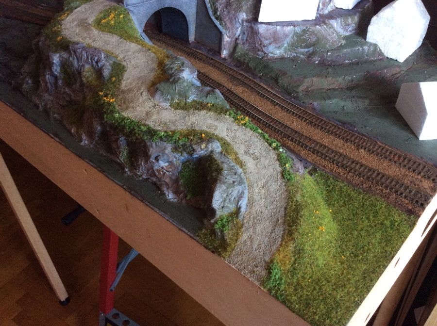

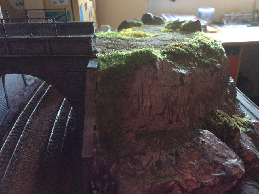

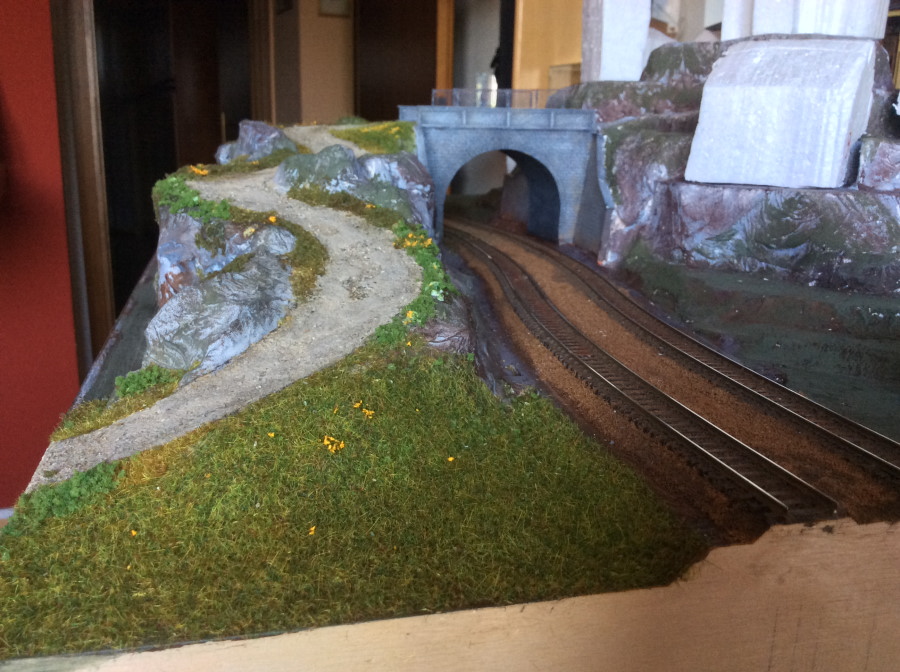

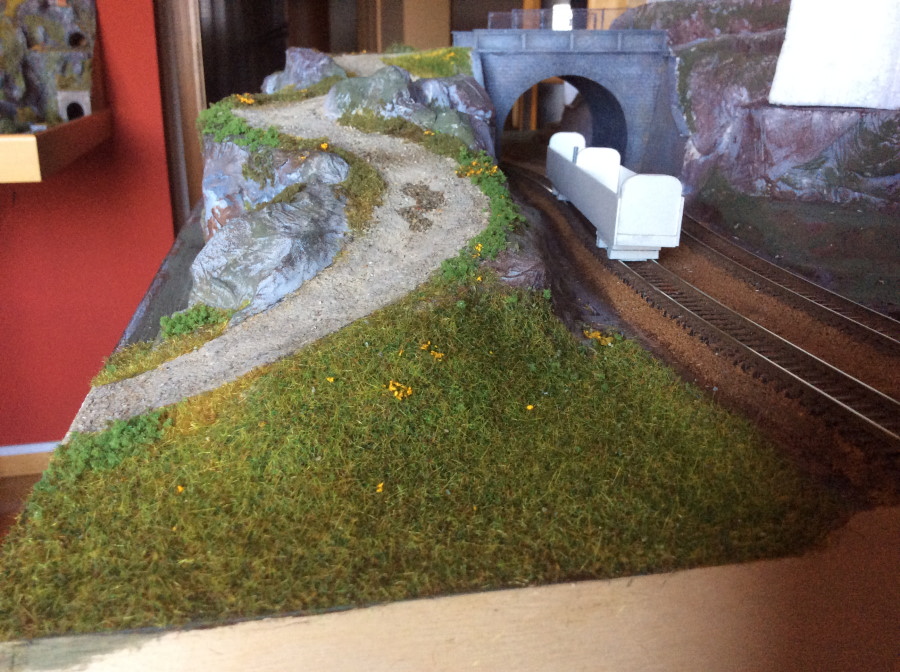

Ciao, qualche foto di aggiornamento del modulo. Con il caldo di questi giorni vado molto a rallentatore :cool: :cool:

Complimenti Massimo, alla faccia del rallentatore :grin:
Sta venendo molto bene, mi piace molto l'andamento ferroviario correlato alla morfologia del territorio circostante, molto armonioso :wink:
Re: MODULO "Borgo in collina"
#131 Messaggio da v200 »
Ottima scenografia ben studiata!
Anche i colori sono molto belli :grin:

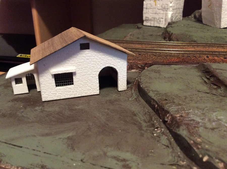

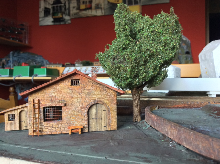

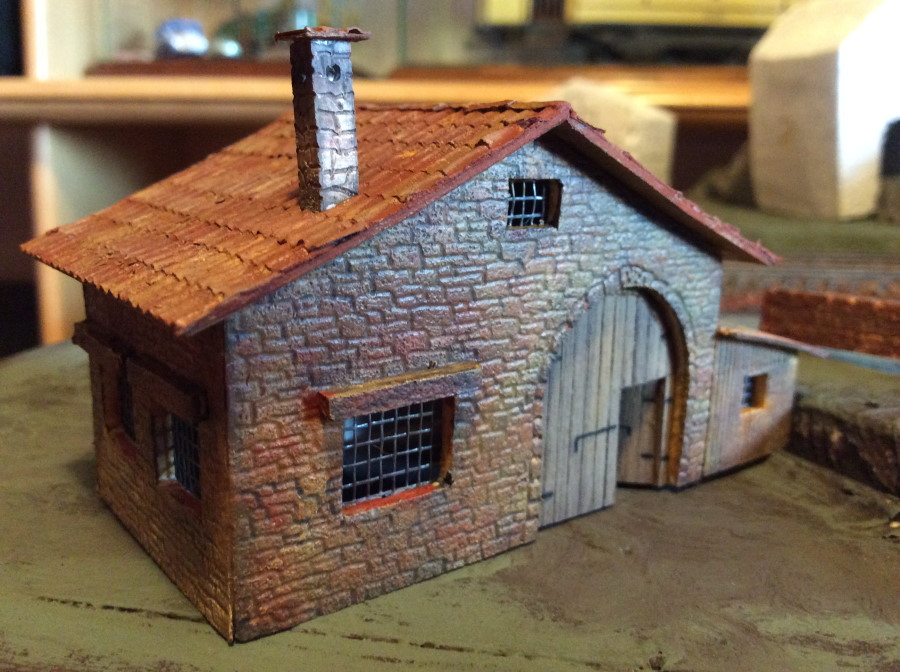

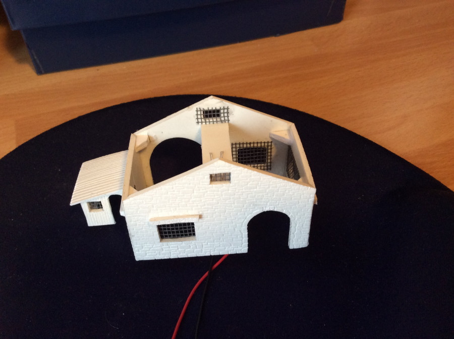

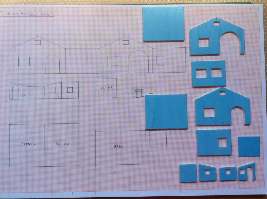

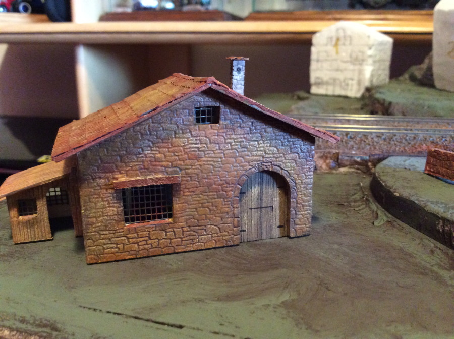

Ciao, il lavoro avanza. Questo e' il primo dei 12 fabbricati del mio modulo, e' il "casotto della vigna".

Bellissima, complimenti :cool:
#141 Messaggio da sal727 »
Bello, veramente fatto bene, complimenti :cool:
#142 Messaggio da MrMassy86 »
Complimenti Massimo, ottimo risultato :cool:
Mi piace molto l'incisione delle pietre e la loro colorazione, davvero ben fatta e realistica :grin:

Bel lavoro, Massimo. Come hai realizzato i coppi del tetto?

Fabrizio i coppi li ho realizzati con la parte ondulata dei cartoni delle scatole .Prima taglio il cartone a strisce di 5mm, dopo con un piccolo punteruolo tolgo le due parti lisce della striscia tenendo solo la parte ondulata. Poi comincio ad incollare sulla base del tetto (fatto con cartone da 1- 1,5 mm di spessore) la prima striscia, poi proseguo con la seconda sormontando la prima di 0,5mm e così via. Spero di essere stato chiaro altrimenti dimmelo che ti mando delle foto dei vari passaggi.

Chiarissimo Massimo. Credo che proverò a farlo anche io. Alla fine poi ci siamo anche conosciuti a Candelo, è stato un piacere.
