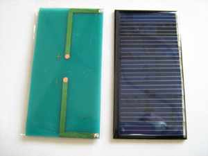

Le celle fotovoltaiche che ho pensato di utilizzare sono di dimensioni 44x85 mm l'una ed ognuna è in grado di produrre 6 Volts, 0,08 Ampere, 0,4 Watt.
27,42 KB

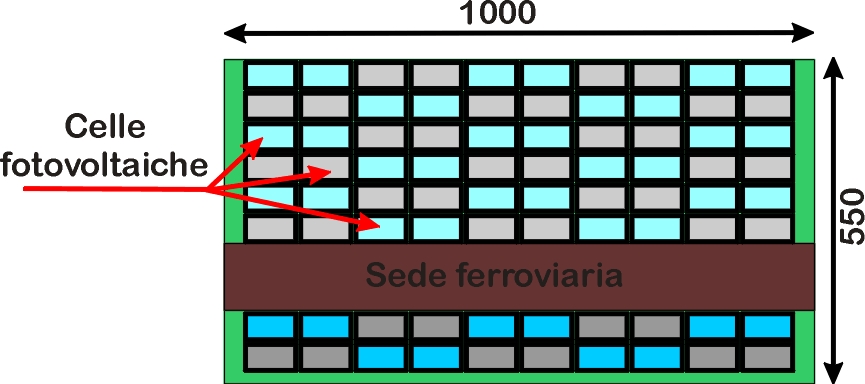

Accoppiandole a 2 a 2 in serie si otterrebero i canonici 12 volts, installandone 60, solo sul lato operatore, oppure 80, aggiungendone 20 anche dal lato osservatore, si avrà una produzione di 12 Vcc, 2,4 ampere, 12 Watt con 60 celle, oppure 12 Vcc, 3,2 ampere, 16 Watt con 80 celle a piena irradiazione.
128,1 KB
In ambienti come Novegro si dovrebbe raggiungere almeno l'85% di produzione, sufficiente per alimentare autonomamente la trazione di 10 moduli.
