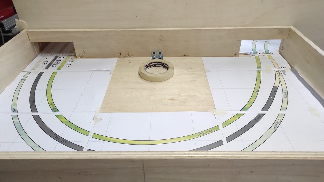

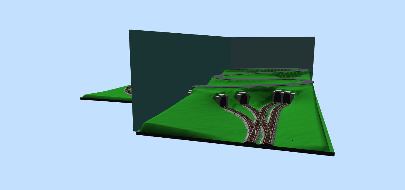

Concluso questo modulo raggiungo il mio obbiettivo di “avere un plastichetto modulare per divertirmi a casa.” [101]
E’ sicuramente il modulo più complesso, è l’anello di ritorno destro: tre binari di stazionamento occultati che vorrei gestire con arduino (Edgardo sei preallertato [104] ), come l’anello sinistro (traforo Vàevén); il paesaggio che vorrei rappresentare, per continuità scenografica, è quello tipico dell’entroterra ligure collinare/appenninico; il versante avrà parecchi ulivi o viti e al culmine della collina il paesino di Vezerri, con una piccola rocca? Una torre?

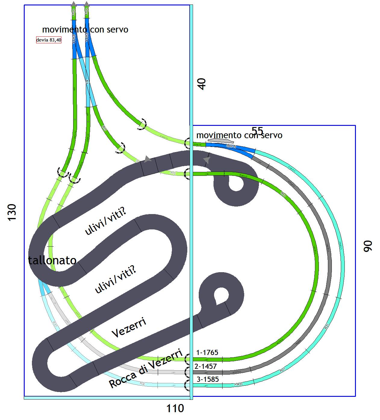

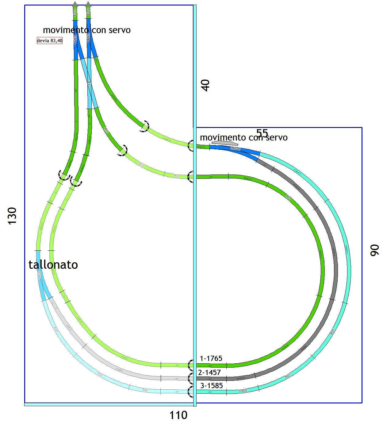

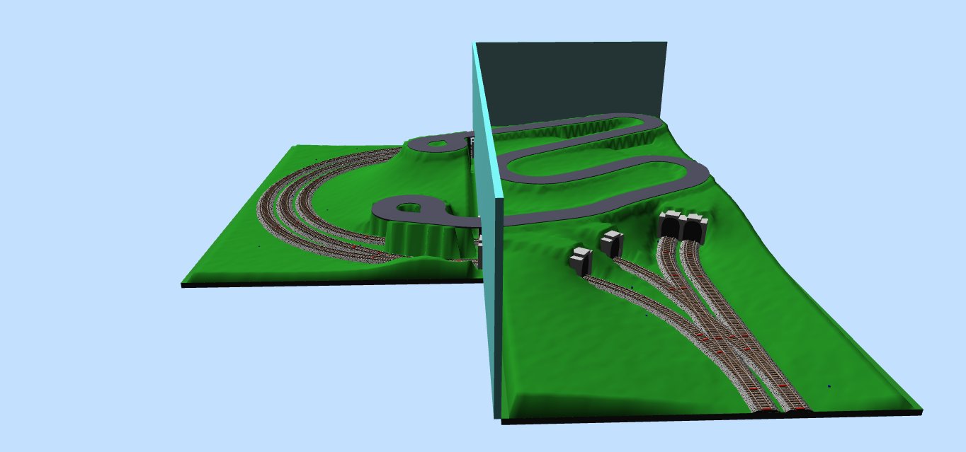

La particolarità del piano binari è l’intersecarsi di due linee a doppio binario prima di scomparire sotto la zona collinare; il binario interno (binario 1) della stazione nascosta, che per due piccoli tratti contrapposti ha un raggio di curvatura di 267 e 294 mm, mentre il restante è 310 mm (R2), sarà il binario di maggior utilizzo essendo destinato al transito dei convogli allorché venga escluso l’automatismo.

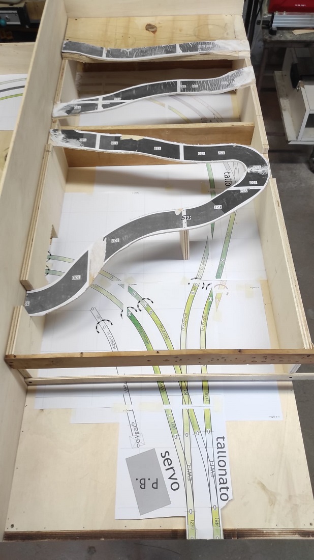

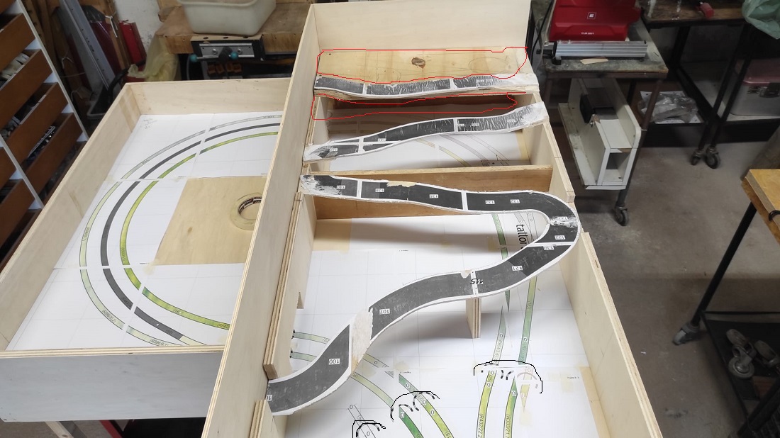

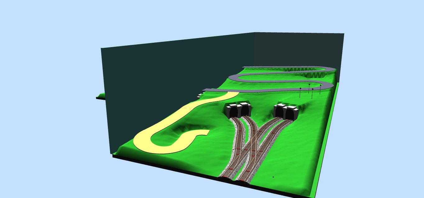

La pazzia e grande sfida sarà l’installazione del sistema carsystem, lungo la tortuosa strada che porterà a Vezerri, elaborando la meccanica esistente in H0 e adattandola alla scala TT (commercialmente inesistente).
Le collaborazioni sono già attive, per l’attuale progettazione devo ringraziare: Valerio l’esiliato sull’isola Sarda e Mauro l’emigrato in terra Iberica.
Ora attendo da voi commenti, critiche e soprattutto aiuto morale
Buona serata a tuTTi.

Re: MODULO Bivio Vezerri
Bello Diego, vedo che, come mi dicevi hai previsto anche un tracciato per Car System.
Per la circolazione ferroviaria useremo sempre la stessa scheda del "Va e vien".
Messaggi: 2596
#3 Messaggio da 58dedo »
al momento prevedo l'installazione del filo metallico di guida e col tempo arriveranno i veicoli; la scheda di arduino è la stessa ma dovrà essere corretta la programmazione, nel binario 1 si transita in senso antiorario, al contrario del 2 e 3.
L'unico dubbio progettuale resta l'eventuale difficoltà di transito al binario 1 delle carrozze lunghe, se spanciano eccessivamente è secondario essendo la tratta quasi totalmente coperta alla vista

#6 Messaggio da MrPatato76 »

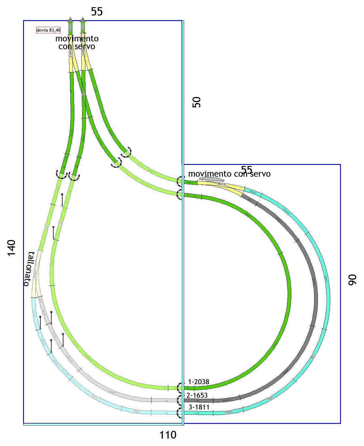

Se posso darti un consiglio, abbonda un po’ con gli spazi sul cappio.
Vae ven è molto risicato da quel punto di vista.
Messaggi: 2596
#7 Messaggio da 58dedo »
Roberto, suggerimenti e critiche sono sempre ben accette, sono consapevole che i progetti dei due cappi sono tirati per il collo, ma se parto dai presupposti progettuali strutturali quali: semplice montaggio/smontaggio, possibilità di stoccaggio verticale, richiudibile su se stesso e soprattutto un modulo diverso dal semplice anello di ritorno e con misure il più contenute possibile, questi sono i risultati; il cappio sinistro aperto è 120x110, questo è 130x110.
Se fosse stato un modulo di un plastico fisso convengo che la progettazione sarebbe stata totalmente diversa
Mi stai suggerendo che ho esagerato con i tre binari di stazionamento?
Messaggi: 5830
#8 Messaggio da MrPatato76 »
Più che il numero di binari, il mio suggerimento è di allungare la dimensione di 90 cm portandola a almeno 110.
Questo perché il binario verde mi sembra di raggio molto ridotto e potrebbe dare problemi con le carrozze passeggeri..😉
Roberto i due anelli hanno la larghezza di 110 cm (55 di modulo + 55 di ala a ribalta), come ho scritto nella presentazione, l'unico dubbio rimane per il raggio dell'anello interno, l'interbinario è costante a 43 mm, ma credo che 310 mm di raggio sia sicuro, se spanciano eccessivamente le carrozze non interessa.......mi farò riprestare il set da Carlo Gavinelli
Poi le carrozze più lunghe di proprietà sono le due piani ex DR [104] [98]

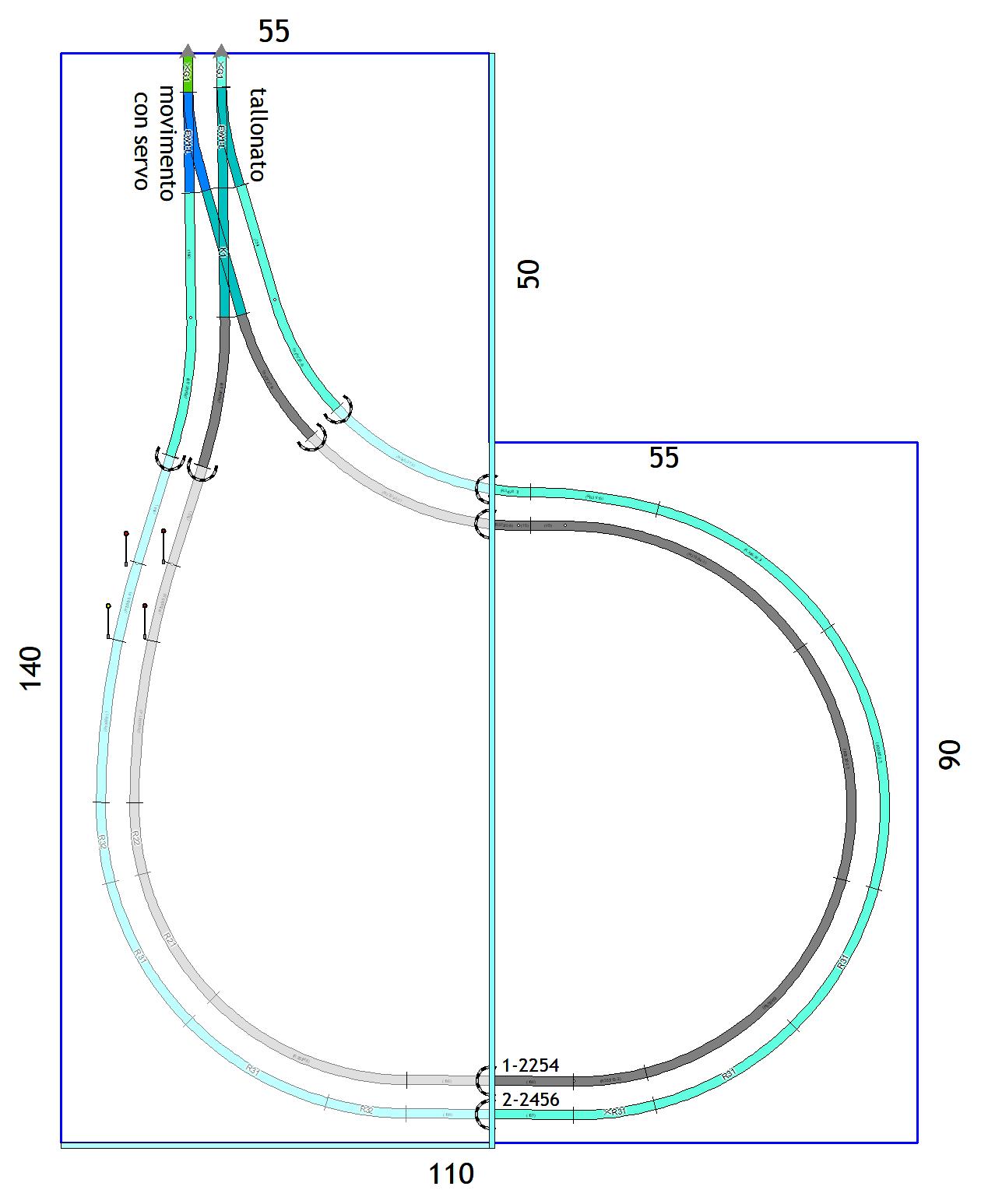

prendendo spunto dai suggerimenti, in considerazione della possibilità di sgradevoli deragliamenti di carrozze lunghe sul primo anello r310, ho rielaborato il modulo che ora misura cm.140 (+20 dal progetto iniziale), permettendo il parallelismo tra le due coppie di binari, lasciando inalterata la larghezza (cm.110), l'anello del binario 1 è ora con raggi di curvatura superiori ai 310 mm, i binari 2 e 3 sono r3 e r4, binari di stazionamento medio/lunghi non destando preoccupazioni alla transibilità.
Ho creato un'alternativa a 2 binari di stazionamento, mantenendo le dimensioni sopraindicate, raggi di curvatura r3 e r4, gestione generale molto semplificata e binari di stazionamento molto lunghi
Ho parecchia ignoranza ferroviaria, in prossimità dei due deviatoi e incrocio è necessario un casello? Oppure posso creare una piccola casa colonica?
Ringrazio anticipatamente, coloro vorranno esprimere i loro pensieri, critiche e variazioni sul tema

#22 Messaggio da IpGio »
Vista la presenza di gallerie e di deviatoi che si configurano come un bivio si impone la presenza minimo di un casello ferroviario se non addirittura di una casa cantoniera (in pratica un doppio casello normale) posizionati al vero a sei metri dalla rotaia esterna di uno dei due binari.
Opportuna è la presenza anche di una garetta o magazzino per arnesi atti alla manutenzione/ispezione della tratta.
Se la zona è impervia da posare anche un pozzo per l'acqua e non deve mancare opportuna palificazione sia telegrafica che per linea elettrica.
Escluderei la posa di segnalazione semaforica mentre un si alla posa di cartelli indicanti le velocita secondo il rango.
Nella zona dell'edificio nei pressi del magazzino potresti posare a terra delle casse dei segnali con la vela posata a parte ipotizzando la presenza di segnali semaforici in zone limitrofe.
Nelle gallerie i segnali non hanno la vela montata quindi la presenza delle casse contenenti gli apparati luminosi posati come sopra potrebbe simulare la manutenzione/sostituzione degli stessi all'interno delle gallerie.
Da ultimo sempre vicino al magazzino o in prossimità delle gallerie posa a terra delle mensole per la catenaria e degli isolatori sempre pronti in caso di necessità.
Infine un classico sarebbe il posare uno dei carelli per la manutenzione della linea elettrica.
Spero sia di stimolo a trovare una soluzione che ti sia congeniale anche in funzione dell'epoca ferroviaria in uso nei tuoi splendidi moduli caro Diego.

Grazie delle info, provvederò in merito, non credo per tutto ma sicuramente il cantoniere non si potrà lamentare.
Per il piano binari quale approveresti?

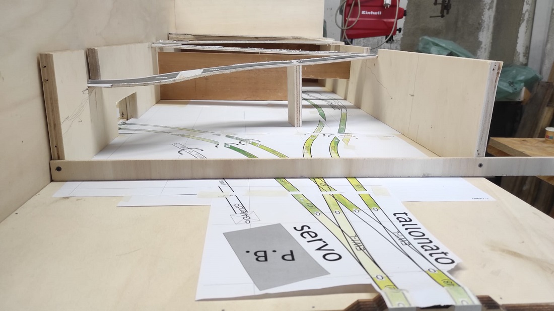

#24 Messaggio da 58dedo »
noto ora l'errore, nel progetto a due binari, il servo è a destra e il deviatoio sinistro è tallonato :shock:
