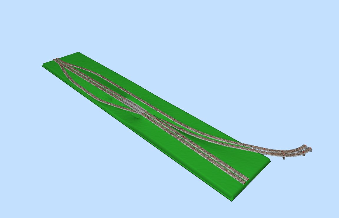

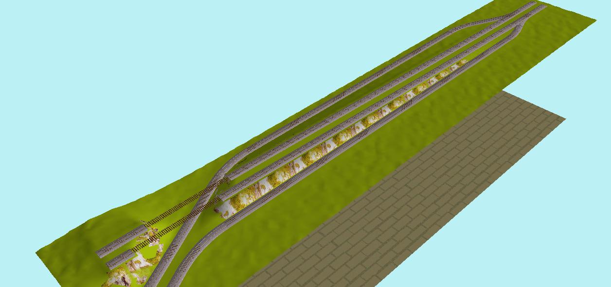

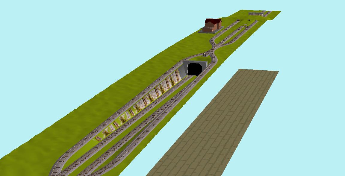

Ecco l'unica soluzione che mi viene in mente al momento per una stazione di testa che non produca penisole o appendici al normale layout del modulare.
32,76 KB
57,57 KB
Una stazione più o meno complessa servita da due rampe ad un livello superiore rispetto alla piena linea che tenderà ad abbassarsi passandoci sotto.
Ovviamente è uno schema buttato giù in pochi minuti ma spero renda l'idea che ho in mente.[:I]
Certo che ci vorrà qualche modulo...... :?

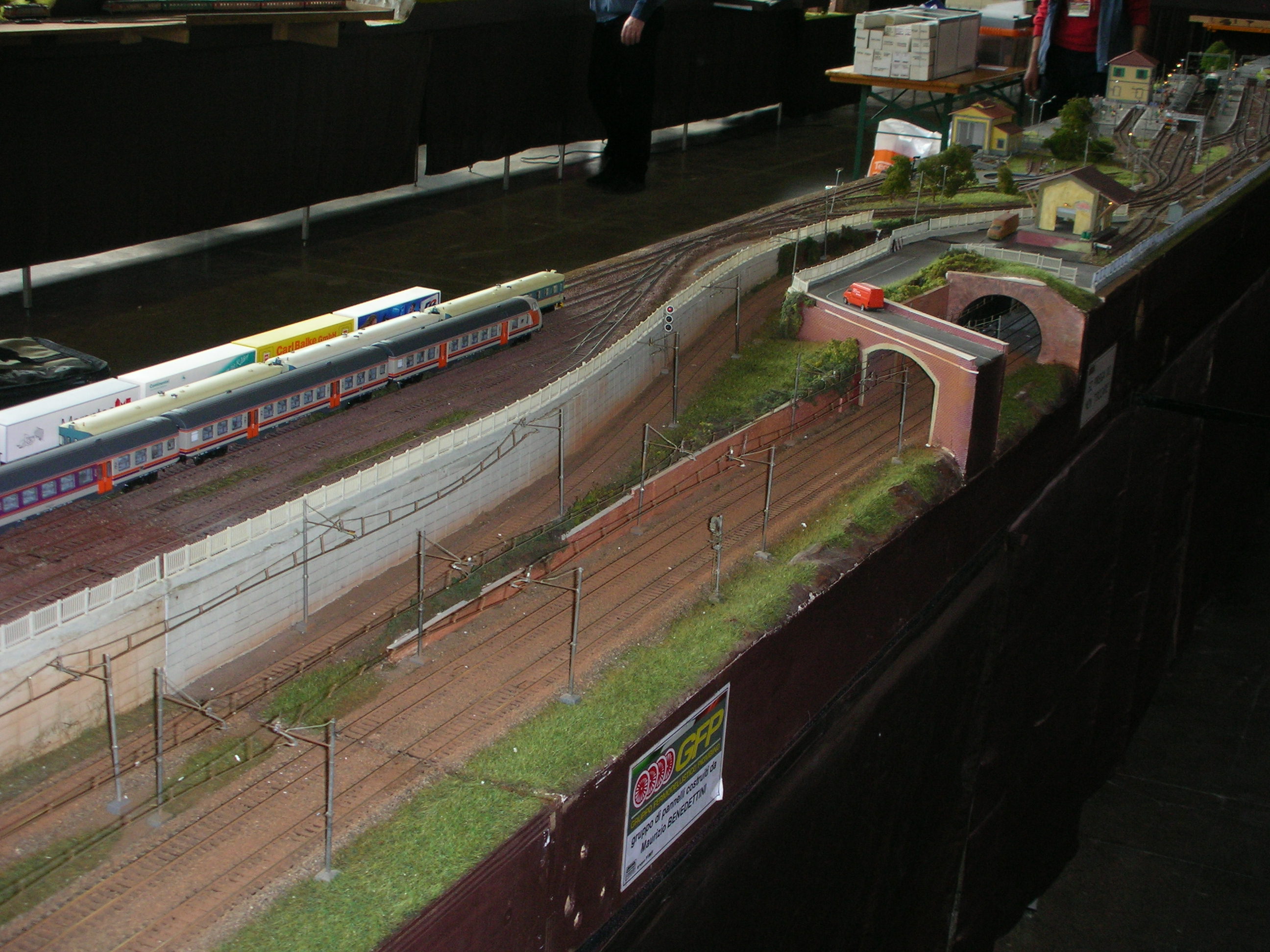

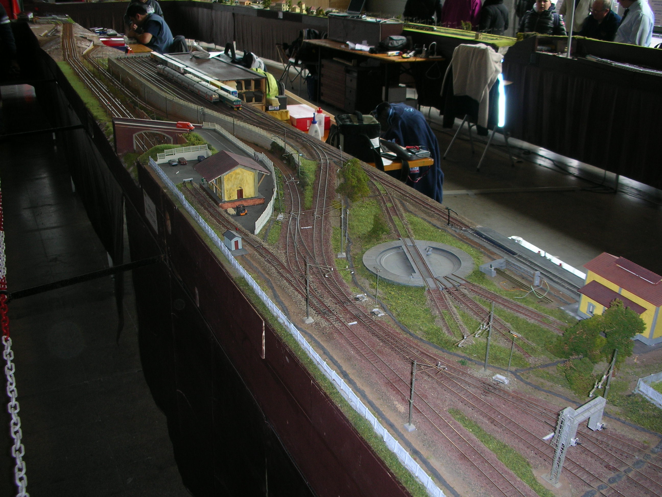

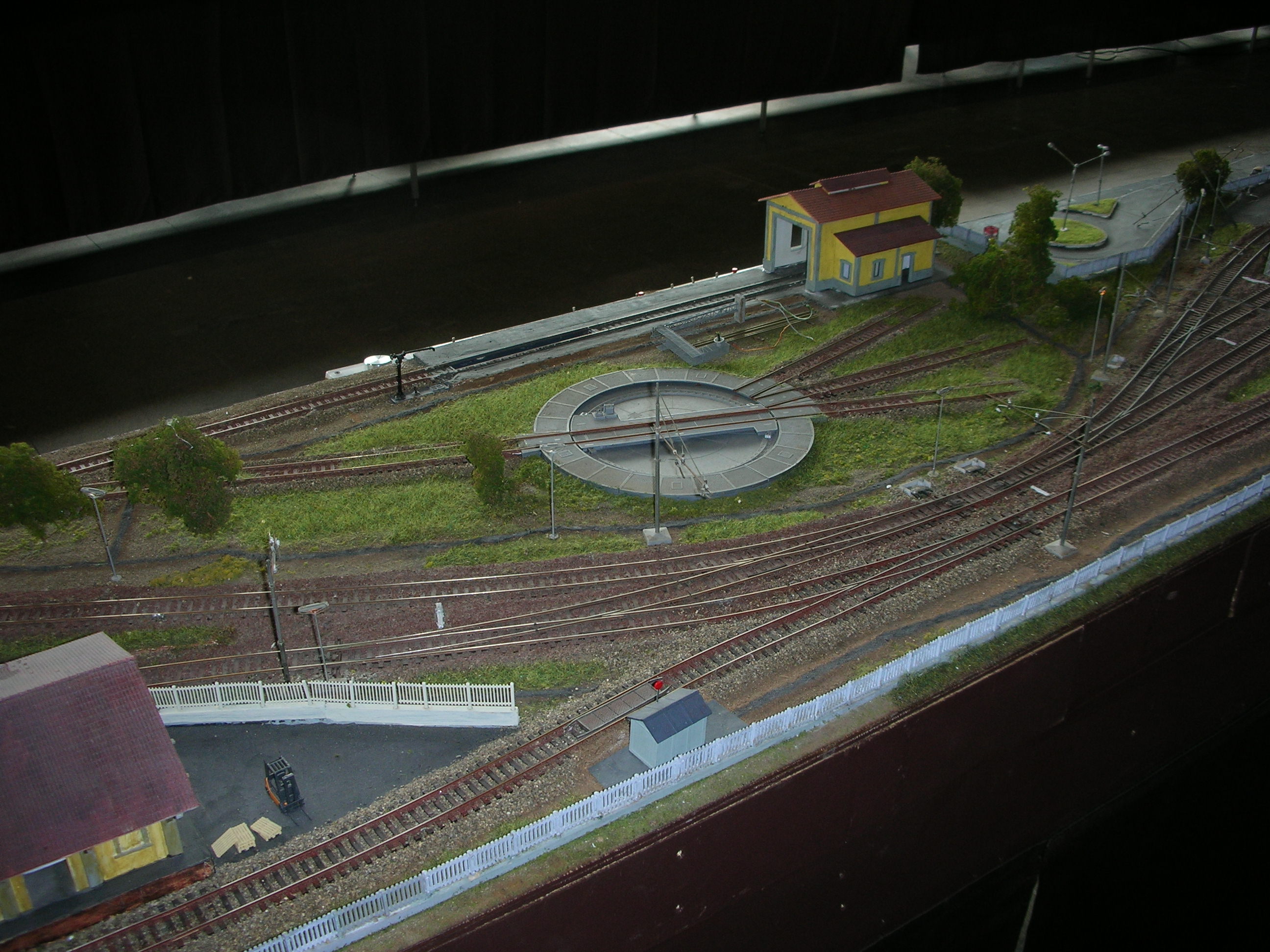

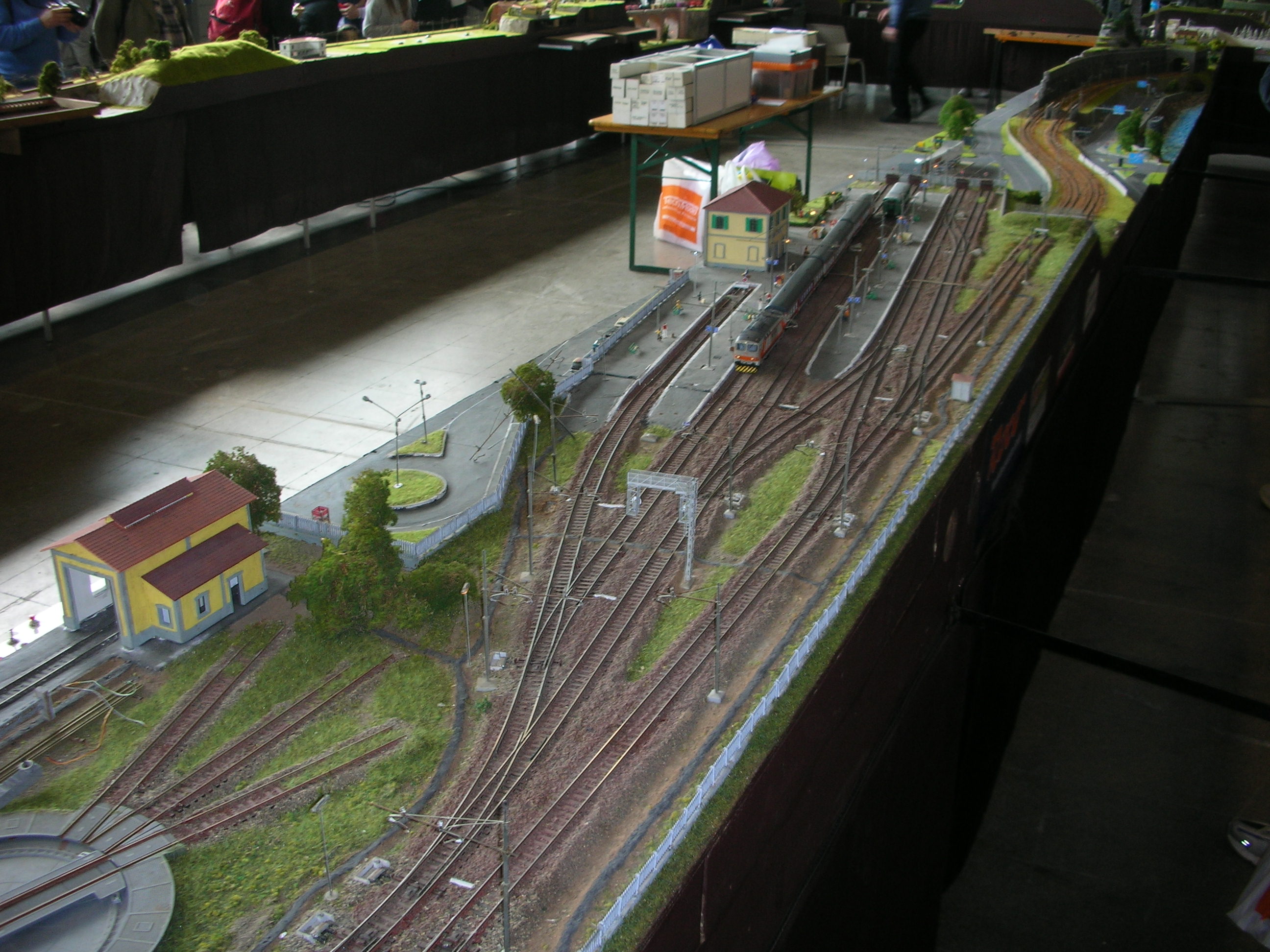

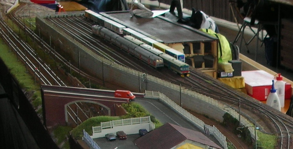

Mi è venuta in mente la soluzione del modulare GFP che avevo fotografato ad una mostra. Mi aveva colpito per l'ottimo impatto scenografico, con la presenza di una piattaforma e, cosa notevole per eventuali manovre, un bel deposito carrozze. Posto le foto che avevo fatto.
L'entrata in stazione sembra però essere data dalla terza linea del modulare FIMF e non dalla piena linea.

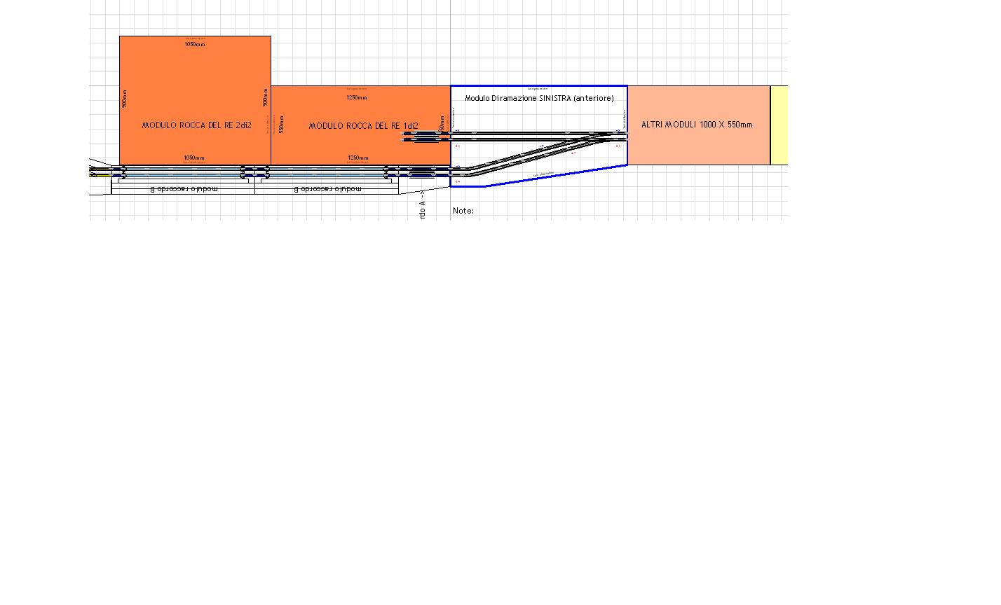

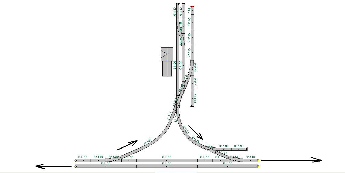

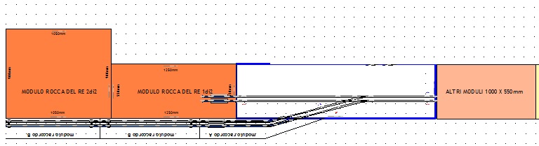

A questo punto direi che è il caso che vi faccia vedere quali siano le mie idee.
Scartata la posizione a penisola (anteriormente, lato spettatori, creerebbe un divisorio alla continuità visiva del modulare; Posteriormente, lato espositori, ridurrebbe lo spazio di movimento agli operatori), rimaneva o eliminare uno degli anelli di ritorno o aggirarne uno e posizionarla dietro ad esso. Io ho subito pensato all'aggiramento.
Mauro sei stato il primo a rispondere, ma il tuo modulo e stato il primo sul quale avevo lavorato!!!
[img][IMG]http://i58.tinypic.com/zlht2.png[/img][/img]
inserendo la deviata fra il tuo modulo e quello di Andrea. Ma si presentava un problema scenico la tua finta linea che veniva chiusa.Sono passa poi passato i a vedere l'altro anello quello di Flavio e anche qui.per un attimo il panico. la strada che ha modificato!!
Comunque grazie a Fabio ragionandoci sopra..è venuto fuori:
SCARM - GAS_TT_modulo-diramazione-linea_ SCELTA FINALE-1.pdf (40,96 KB)
Soluzione che: Non interferisce nel funzionamento del modulare (Mauro proprio quello che spiegavi te), non sostituisce gli anelli di ritorno ma in caso di necessità potrebbe farlo, avrebbe anche una funzione di mostra statica per i convogli, permetterebbe di alternare gli stessi nel modulare non lasciando girare e vedere sempre la stessa composizione, se qualcuno avesse voglia di "Giocare" potrebbe farlo tranquillamente.

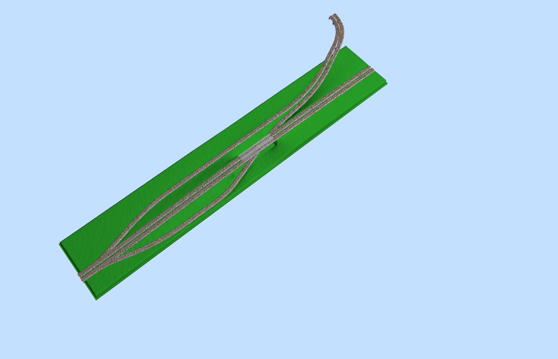

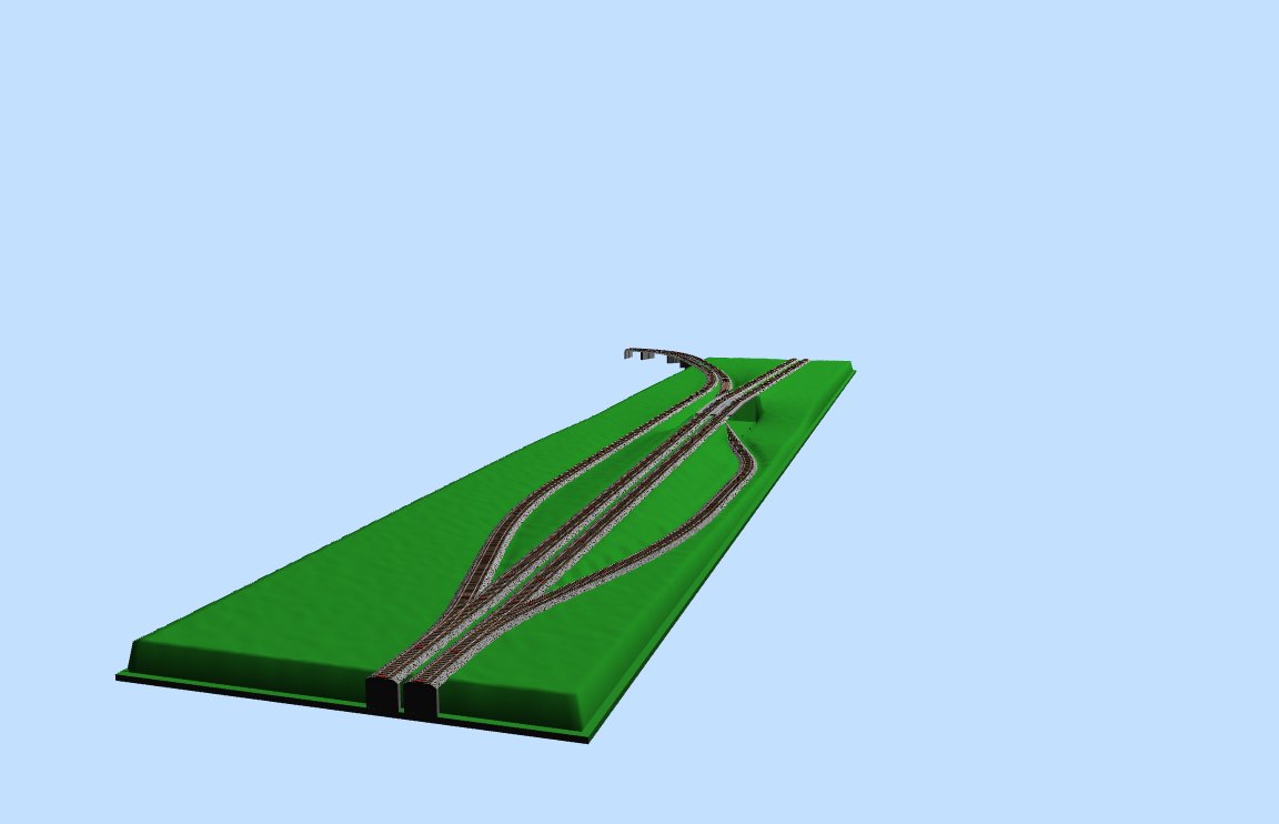

In questo senso credo che il bivio con attraversamento a raso (con incrocio) di una linea complichi non poco gli automatismi dei blocchi.
Quindi più che un bivio come avete proposto allora vedrei un salto di montone come qui proposto
32,98 KB
64,34 KB
Osservo poi che mettere una stazione di testa ad una estremità del modulare non sia il massimo; la vedrei meglio in una zona centrale o semicentrale, sia come appendice che come struttura sovrapposta come da me suggerito.

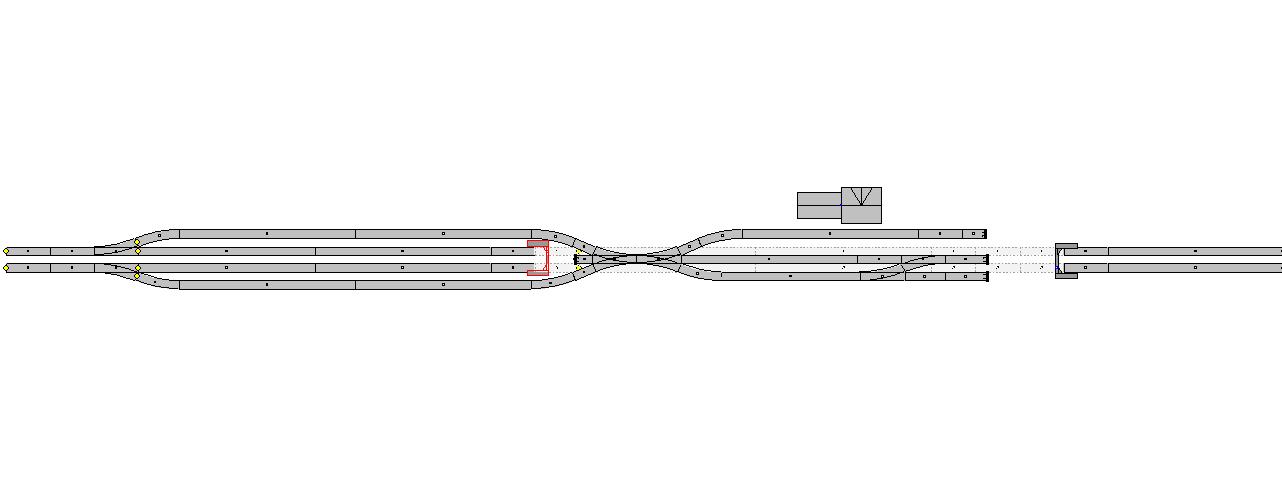

#15 Messaggio da cf69 »

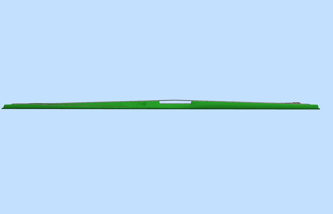

Doc, anch'io avevo mosso le tue stesse identiche perplessità, proponendo un salto del montone:
Immagine:1
43,15 KB
Immagine:2
52,69 KB
Immagine:3
46,1 KB
Ma tale soluzione non è piaciuta a Maurizio, inoltre dobbiamo considerare che per scavalcare la linea con la catenaria rispettando le pendenze, la linea principale dovrebbe salire di quota e il modulo "salto del montone" risulterebbe un modulo TRIPLO, cioè un modulo da tre metri (naturalmente ottenuto unendo tre moduli di lunghezza standard).
Inoltre per scelta di Maurizio il modulo stazione di testa + i moduli accessori si dovranno collegare alla parte fissa del suo impianto modulare casalingo.
Per queste sue motivazioni la scelta finale (o quasi) era caduta sul seguente layout d'impianto moduli, simile ma diverso da quello postato da Andrea:
Immagine: scelta finale
63,71 KB

Non vorrei essere supponente, ma per un salto del montone forse occorre meno in lunghezza: la piena linea si abbassa e la rampa si alza. O viceversa. [:I]

Doc, nel mio prototipo la linea deviata si abbassa a -30mm e quella principale si innalza a +40mm e considerando una pendenza de 3% il conto è presto fatto.
Immagine: generale pendenze 3%
24,24 KB
Considera che nel sottopasso siamo nelle stesse identiche condizioni del modulo di Roberto/Roy, riportate in questo Suo disegno quotato:
Immagine: Sottopasso di Roy
104,12 KB

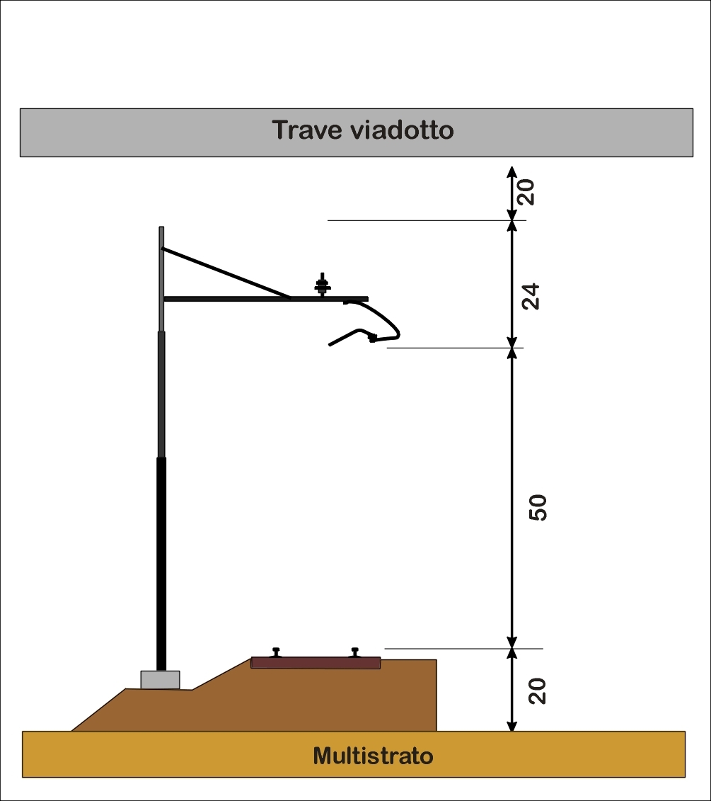

In questa immagine che ha fatto Roy/Roberto si presuppone di lasciare quello spazio (la luce libera di passaggio), tra il piano del modulo e la trave del ponte soprastante.
Quello spazio indicato è generoso e sovrabbondante per consentire all'eventuale palo della catenaria di poter stare comodamente sotto al ponte rimanendo inoltre dello spazio.
Al vero capita sovente che sotto i ponti, come nelle gallerie, non ci sia lo spazio in altezza e si ricorra ad una catenaria ad altezza ridotta e delle mensole al posto dei pali; se non addirittura ad una catenaria rigida fissata alla volta della galleria.
Assumendo le quote del disegno come la misura massima di altezza, se si avessero problemi di pendenze/rampe o altro, quale dovrebbe essere l'altezza minima da rispettare (luce minima di passaggio), volendo inserire la catenaria, per far passare la ferrovia sotto un altro manufatto?
Ho letto le norme del modulare TT e non ho trovato nulla riguardo la luce libera di passaggio come ad esempio il modulo di Roy.
E' un dato che non si è considerato/normalizzato ed è una cosa che nelle norme non abbiamo previsto.
Questo studio di fattibilità, se proporremo soluzioni con le rampe, dovrà servire anche da spunto per parlarne e rimediare alla mancanza.

a) il futuro, visto il crescente interesse per la scala TT, è a breve termine (modulari in scala H0 e N in Italia ormai hanno raggiunto il loro culmine) pertanto il pensare e creare "in grande" ora non è altro che anticipare gli eventuali sviluppi.
b) potremmo, per ora, sfruttare la diramazione della "Rocca del Re" per allestire un modulare che non è più lineare
c) usufruire della stazione di testa, per composizioni e partenze di convogli (ultimamente al nostro interno se ne stanno formando parecchi), essere sempre esposti, divertirci e far divertire il visitatore (attualmente il modulare ha 2 tronchini per carico e scarico convogli).
d) ribadisco, come già espresso post Verona, la necessità di "dividere" i moduli ad ambientazione marina (attualmente 3 in progettazione/produzione) dal resto del modulare e la stazione di testa potrebbe essere una validissima alternativa all'anello di ritorno.
e) Mancanza di "moduli tecnici", l'unico esistente "piattaforma girevole e zona servizi" di Giuseppe Risso (che io già vedo accoppiato alla stazione di testa), Edgardo sta costruendo la stazione di transito "la vecchia Brianza" e gli "isolani" Saver e Littlejohn "stazione Campeda" i restanti moduli sono di piena linea
Premesso che sono un ignorante in materia elettrica per cui viaggio con la fantasia senza cognizioni tecniche, il visitatore e magari fututo TTsta si diverta a girovagare per l'Italia in 1:120 la certezza che con un impianto così complesso obbligatoriamente ci deve essere sempre la presenza di personale nei punti nevralgici dell'impianto.
Scusatemi se insisto, ma sono convinto che i moduli marini in mezzo agli altri moduli saranno sempre dei pesci fuor d'acqua. :wink:
